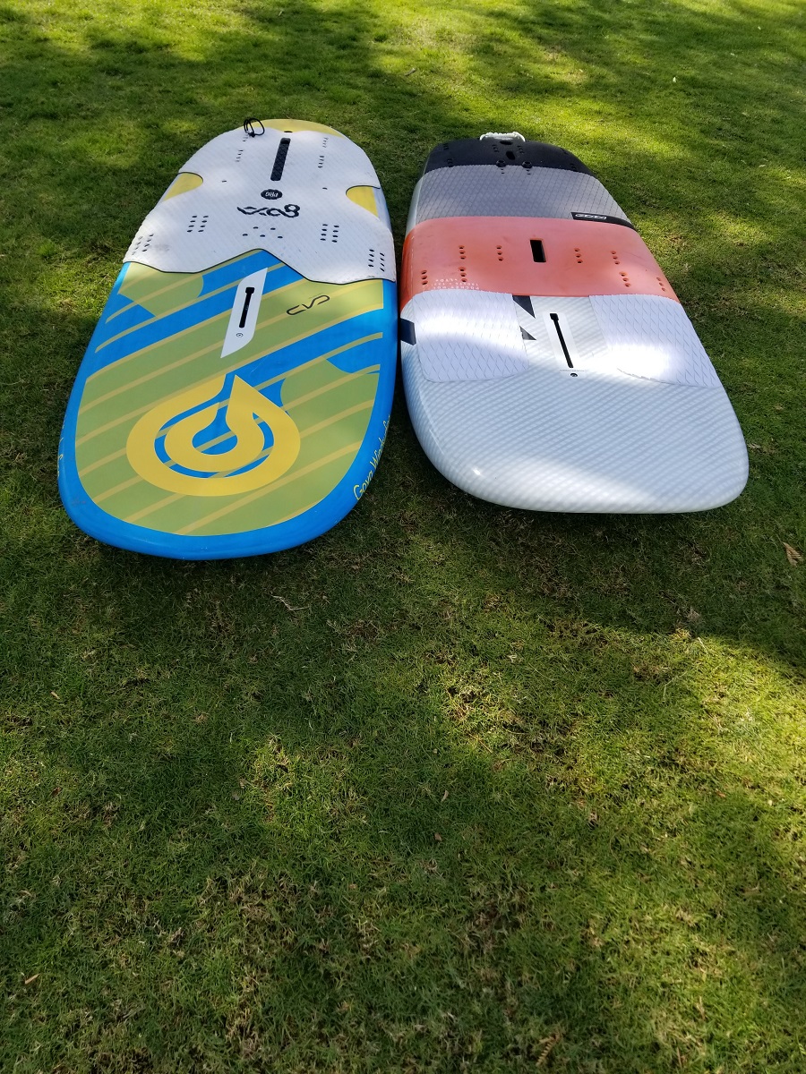

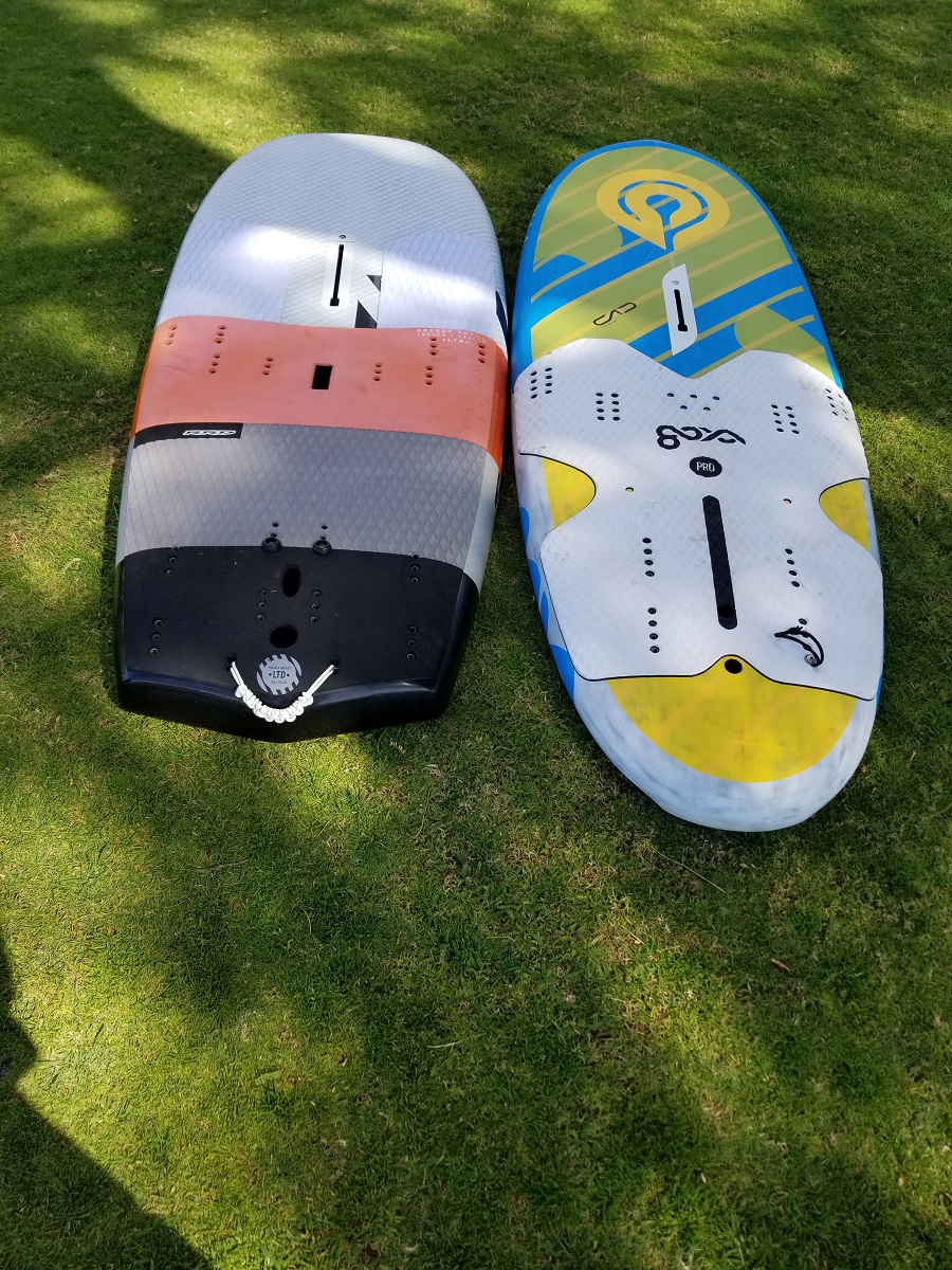

Покатался вчера часик на Goya Airbolt 120. Доска понравилась: отрывается от воды легко, приводнение безболезненное - скорости не теряет. Пампается легко. Сёрфает - скатывется с волны и взлетает.
Может быть узковата (71 см) для новичков. Растояние от переднего болта ДТ до переднего конца мачт-погона довольно короткое - 98 см в результате доска очень манёврена и может быть слишком "нервной" для новичков.
Непрочитано 17.02.2021, 22:19
Andrey Gabez
Аватар для Andrey Gabez
Club: #surfpointfamily
Петли от шарнира не далеко?
Непрочитано 17.02.2021, 22:33
motogon
Club: Весёлых и находчивых
Location: Paia
Weight: 83 kg.
Я без петель катаюсь, так что про это ничего сказать не могу.
