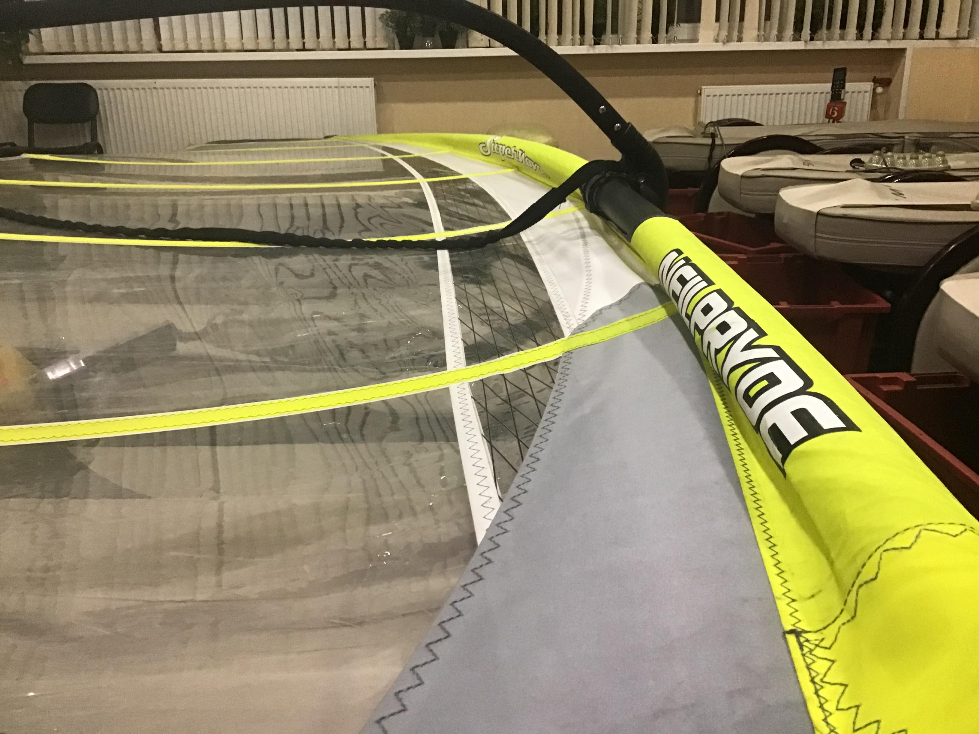

Непрочитано 28.02.2020, 15:41
Pontikapei
Аватар для Pontikapei
Location: Керчь
Друзья, разобрался. Он действительно безкамберный. Но вот другая проблема парус брал с рук вместе с мачтой и мне кажется она не подходит: в нижней части паруса (суть выше гика) латы заваливаются за мачту, такое впечатление, что они длинее чем нужно. Дело в прогибе мачты? Если да, то как к этому парусу подобрать мачту правильного типа? Сейчас мачта Gun Sails ENERGY C30, IMCS 28 (constant curve).

Непрочитано 28.02.2020, 16:10
Kool
Аватар для Kool
Location: Кольчугино-Москва
Weight: 67 kg.
Возможно недобил. Надо фото всего паруса, чтобы твист видно было. А латы зачем вытащил? Поставь на место, не надо их трогать.

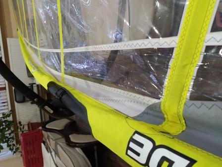

Непрочитано 28.02.2020, 16:30
Pontikapei
Location: Керчь
Вставил полностью, все равно не в плоскости латы.

Непрочитано 28.02.2020, 16:38
M-Skobar
Аватар для M-Skobar
Club: SurfPoint
Weight: 80+/- kg.
Благодарностей: 91
Сообщение от Pontikapei Посмотреть сообщение
То что нижние латы на НП заходят на мачту, это нормально.
Нижние могут и на пол мачты и даже больше заходить.
По твоему фото нехрена не понятно.

Непрочитано 28.02.2020, 16:59
Kool
Аватар для Kool
Weight: 67 kg.
Позырь видосы всякие по набивке. Будет проще. А так, да, латы могут заходить на мачту. Но надо ещё твист смотреть.

Непрочитано 28.02.2020, 17:18
Kool
Аватар для Kool
Weight: 67 kg.
Точно не хард топ. NP - flex top. Найди тему тут "соответствие мачт и парусов" там табличка должна быть, по которой примерно (!) можно понять тип нужной мачты. Но засада в том, что год от года кривизна у некоторых производителей менялась. Лучше чтобы кто то понимающий посмотрел твою верхушку.
Непрочитано 28.02.2020, 17:51
То, что латы заходят за мачту это нормально. Нужно на воде смотреть, как парус работает, а этого по фото на скажешь. Нужно хотя бы сфотографировать парус целиком, наступив на удлинитель.
Непрочитано 28.02.2020, 18:07
Благодарностей: 499
Все нормально. Когда парус надуется ветром, примет форму, латы не будут вылазить за мачту.
Непрочитано 01.03.2020, 07:48
AlexChe
Аватар для AlexChe
Sail Number: RUS 818
Вроде, тех годов Прайды были СС. По фото кажется, что парус ещё можно немного набить.
Непрочитано 01.03.2020, 09:44
ryazanov
ВДВ Windsurfer
Аватар для ryazanov
Location: Моск.обл г Серпухов
Благодарностей: 23
Немного добить и отлично ! Фото по лучше , плиз !
