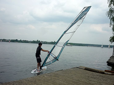

Дано:
- мой сын, вес 73 кг
- доска Скейт 109 л
- парус Эксесс 6,9 м2

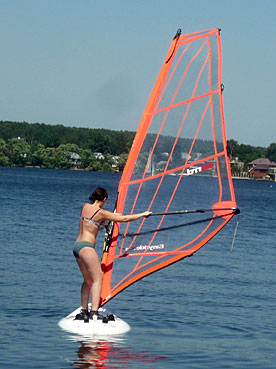

- девушка (первый раз на воде) вес не знаю
- доска - учебный пароход около 200 л
- парус 5,0 м2
- ветер 3 м/с
Давайте обсудим стойки. Но, по-моему, оба делают совершенно правильно.

1.У сына, мне кажется гик низковат, поэтому он на таком отсутсвии ветра держит парус от падения вниз. Были бы руки параллельно воде - было бы проще.
2. Девушка, если только не пытается увалиться, пока еще борется с парусом. Ей бы сместить мачтовую руку назад, смогла бы откинуть плечи дальше опы - стало бы стабильнее

Дано:
Верхняя часть корпуса наклонена вперёд, вес больше на передней ноге. То есть положение на грани падения с парусом подветер. Если это "среднеарифметическое" положение, то с точки зрения чувствительности оно может быть и неплохО, на некоторое время, но по-моему они просто боятся завалиться на спину, а падать вперёд не так страшно, то есть стойка иррациональная. Поясница очень загружена, если стоять надо несколько часов, то спина устанет много больше, чем при каталке в сильный ветер. Руки у девушки слишком широко.
Классическая стойка подразумевает отведённые назад плечи и лёгкий прогиб позвоночника, таз над доской, плечи над бортом, кисти прямых рук на ширине плеч. В совсем слабый, впрочем, руки можно держать слегка согнутыми, важно, чтобы они были максимально расслаблены. Баланс держим тазом, пятки стоят вместе, носки ("мысочки" по вашему) разведены в стороны, передняя ступня вдоль доски, задняя - под 60-90 градусов к оси доски. Стараемся стоять на пятке задней ноги. Классика работает хорошо, когда от падения назад мы можем одержаться парусом, то есть дует хоть что-то. При совсем слабом это работает не так эффективно. Но всё же лучше стараться стоять по-классике, может вначале несколько раз и свалишься на спину, но потом привыкнешь держать равновесие больше тазом, чем парусом. А спина при классической не напрягается.
