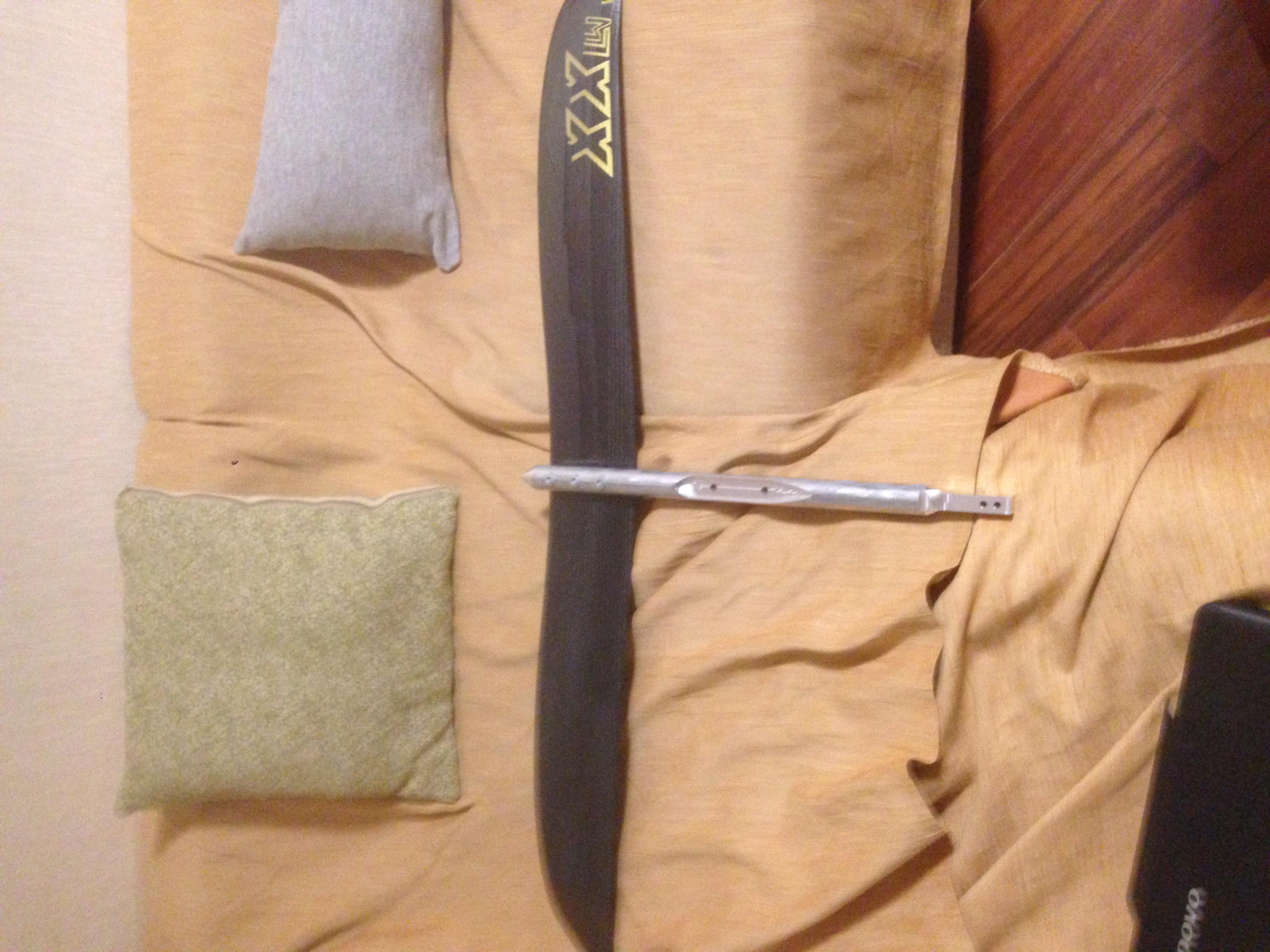

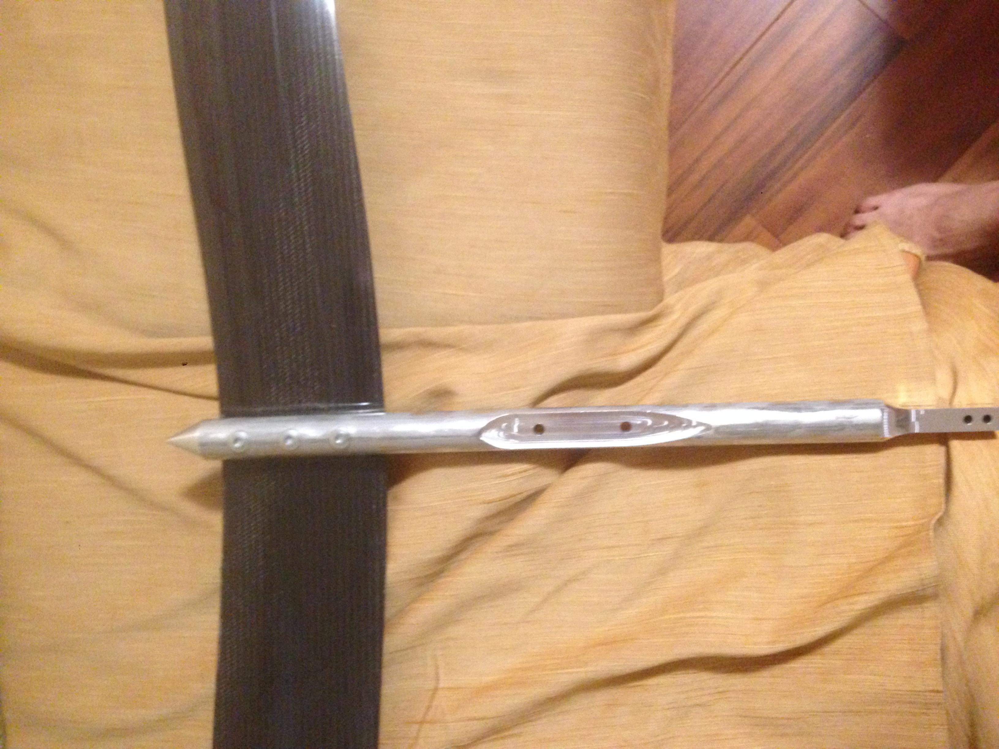

Andrgnaster
banned
То есть, неожиданная резкая несимметрия в подъёмной силе может выломать крыло раньше, чем эта несимметрия дойдёт до изменения баланса. Согласен если крыло хреновое например frpgear Степана лунтикова, то его поломает. У меня так и было при взлёте доска накренилась и крыло поломалось. А вот если крыло от хорю оно останется целым и если не прочный фюз, то его поломает. У французов карбоновый фюз диаметром 45 мм сделан с хорошим запасом прочности они то знают, что такое сопромат в отличие от лунтикова.
Andrgnaster вне форума Ответить с цитированием
Непрочитано 16.06.2019, 22:39
#68
Andrgnaster
banned
Фюз получился отличный. Крыло встало как влитое аж звенит. Очень тонкие концы крыла уронил и кусочек надломился заклеил эпоксидкой. Конечно придется немного напильником доработать фюз чтобы все встало. нога немного сзади не входит, так как мастер немного не до фрезеровал и сзади хвостовик 16 мм, а надо было делать 15,9 мм, чтобы в профиль входило свободно. Но в целом получилось отлично. Надо было сразу зимой делать нормальный фюз, а не с горе Лунтиковым связываться.
