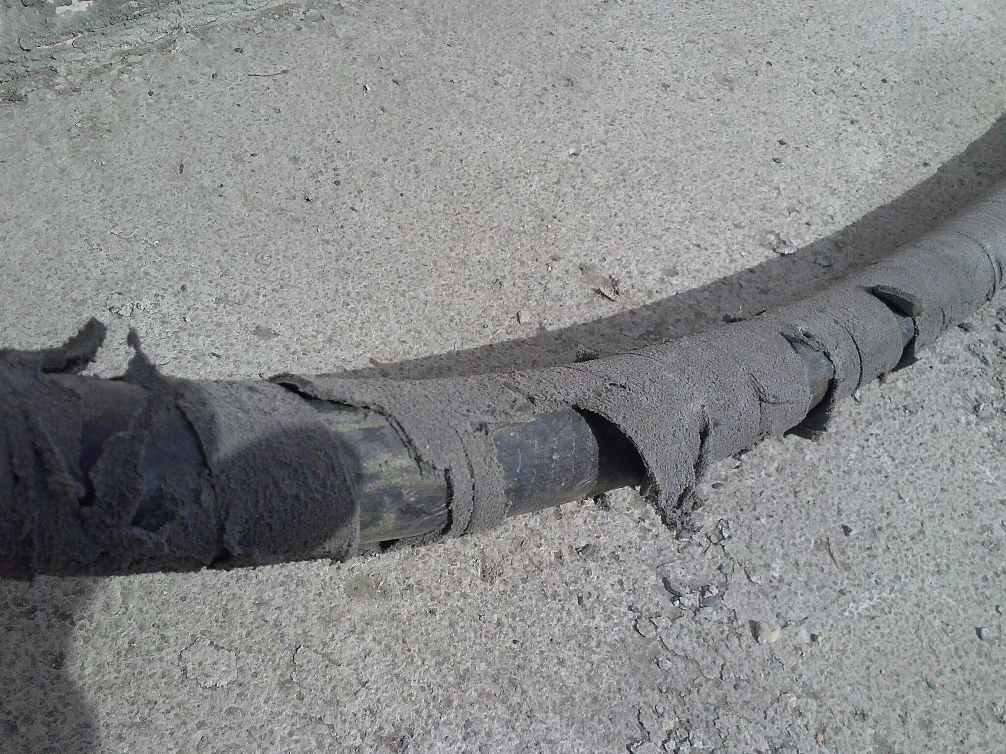

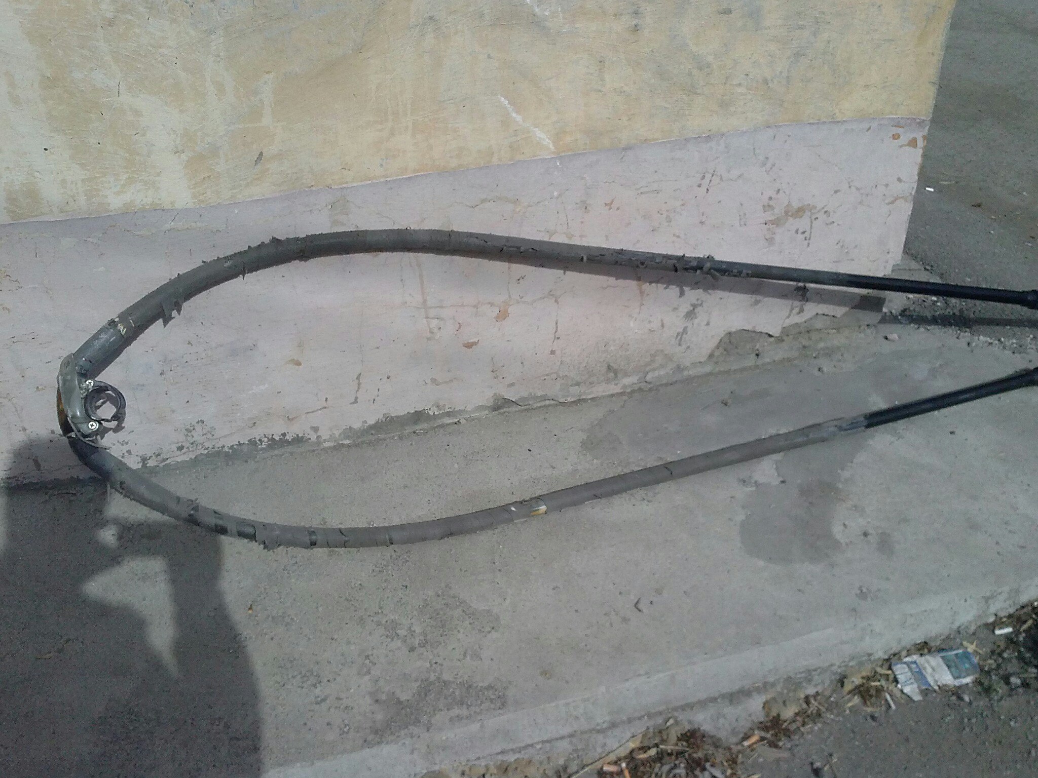

То, что было

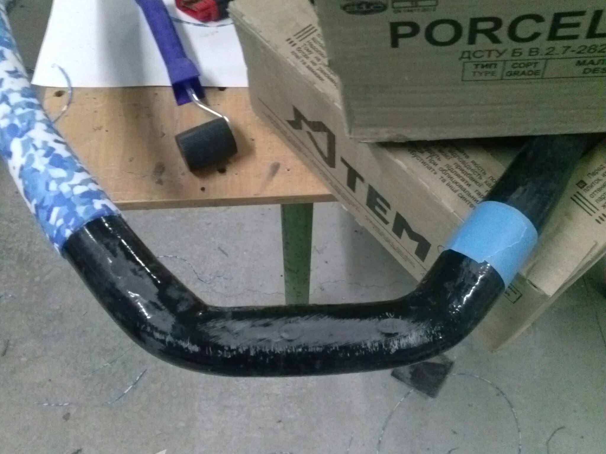

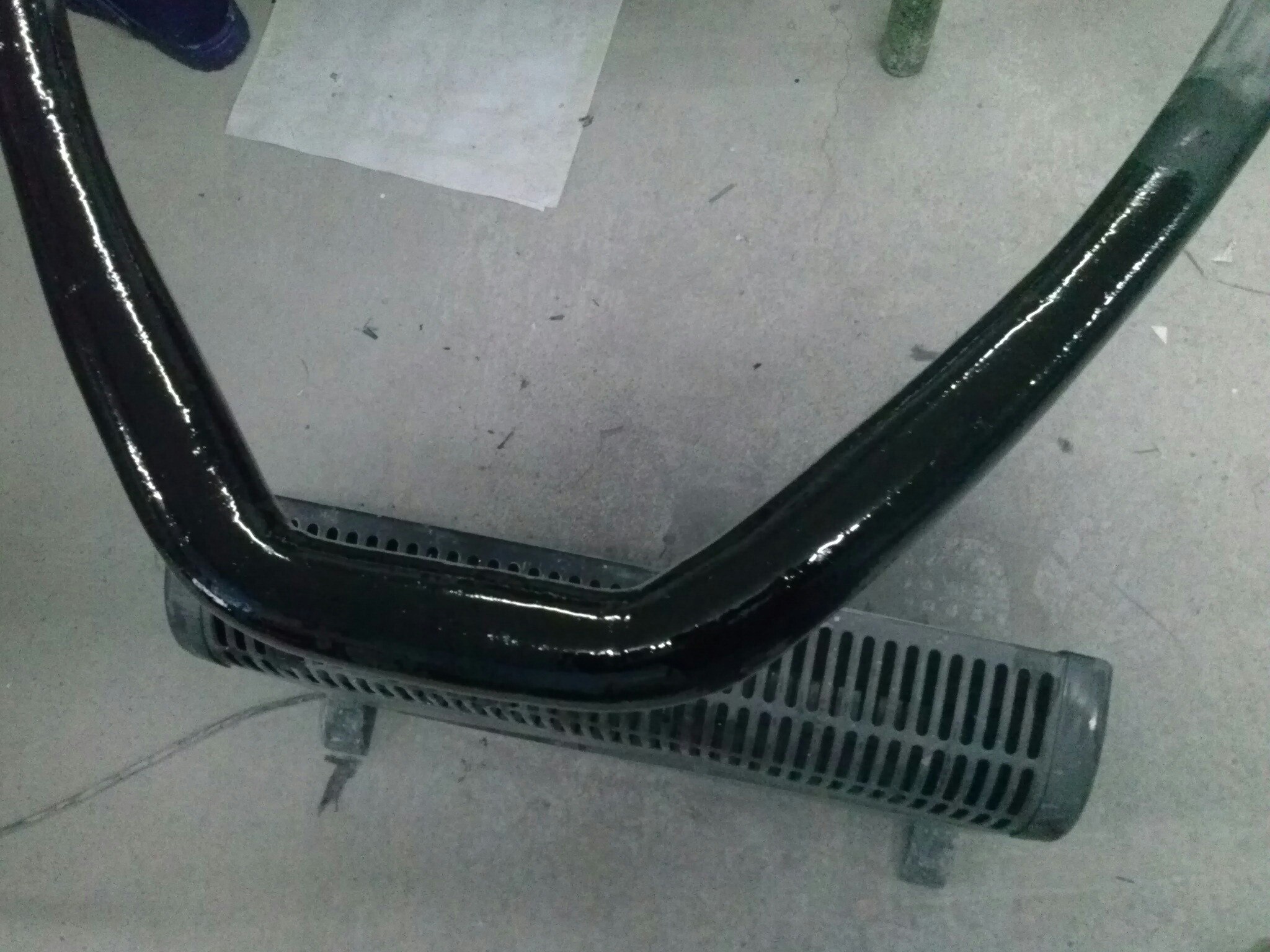

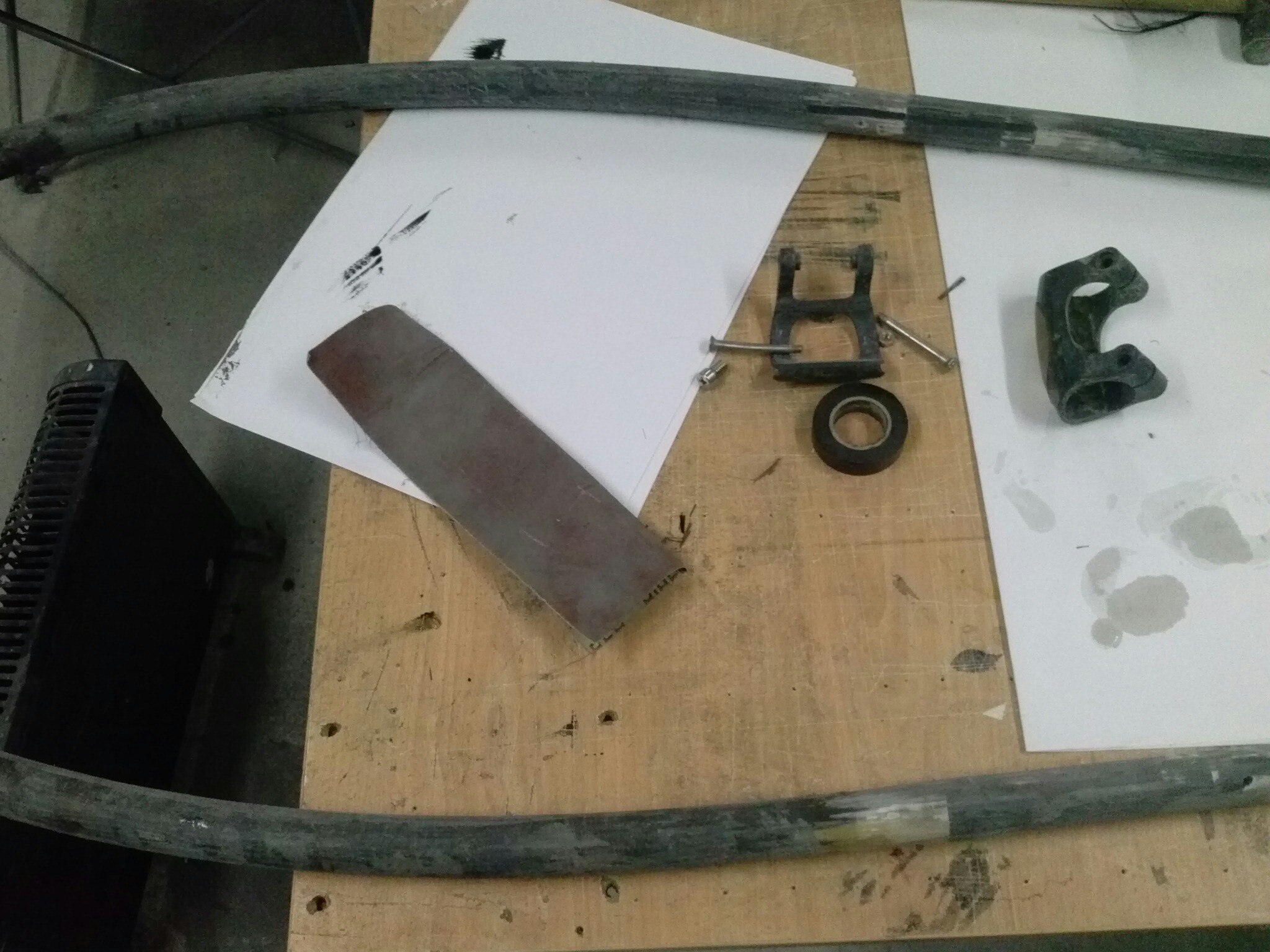

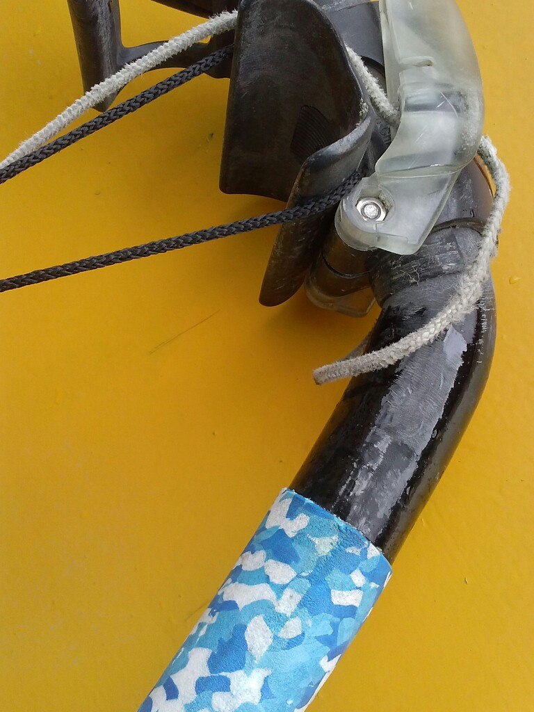

В процессе работы.
Ободрал старую оплётку, сошкурил непонятную шпатлёвку на передней оковке, наложил тонкую стеклоткань в районе передней оковки в три слоя для придания эстетики, окрасил тонированной эпоксидкой.
Содрав старую оплётку,обнаружил продольную трещину на дуге и воду внутри одной дуги.
Просверлив тонкое отверстие возле внутренней заглушки, слил воду. Трещину и отверстие заклеил эпоксидкой с карбоном.
Поклеил новую оплётку 2мм толщиной, 70 ед. твёрдостью
