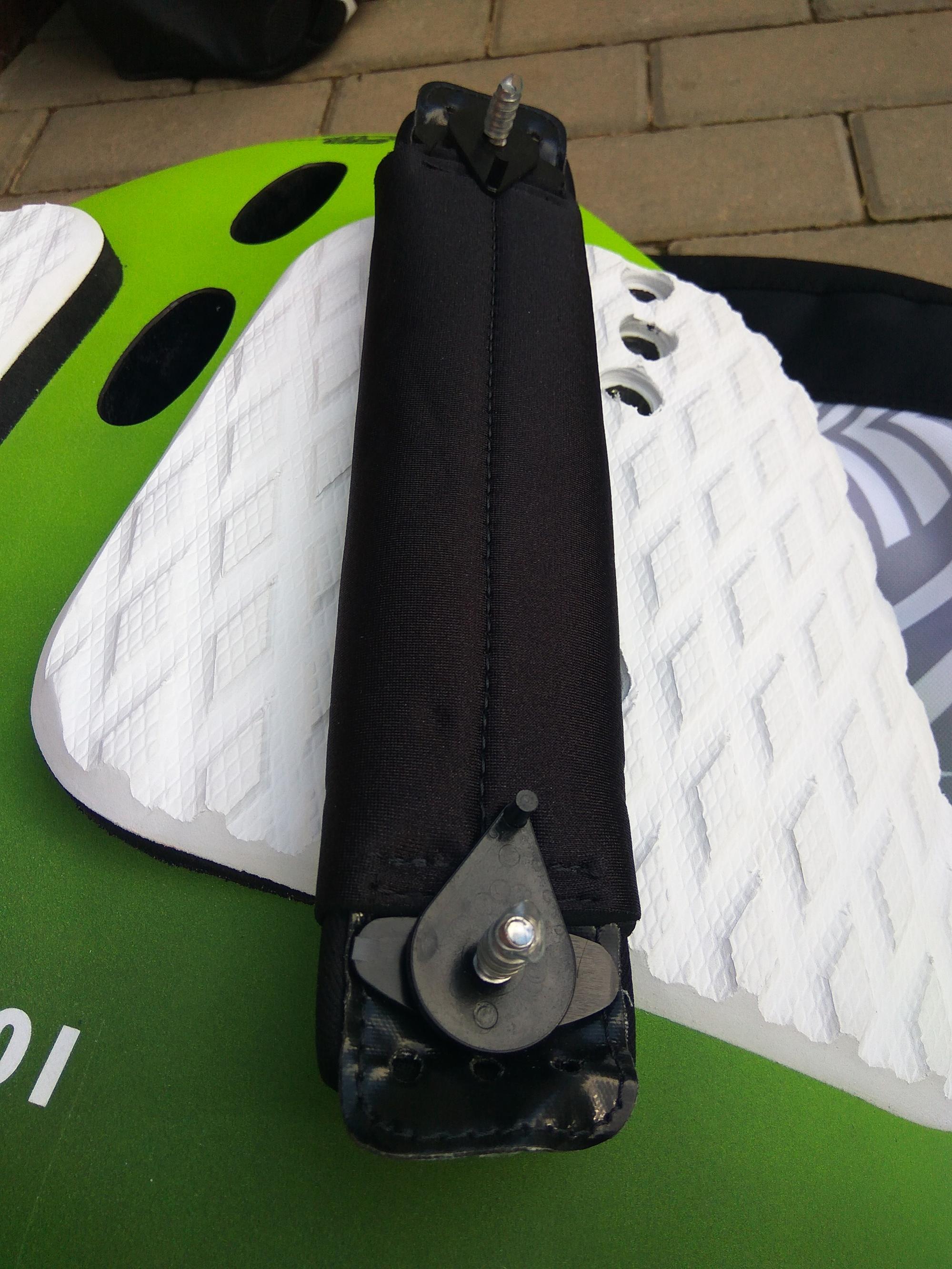

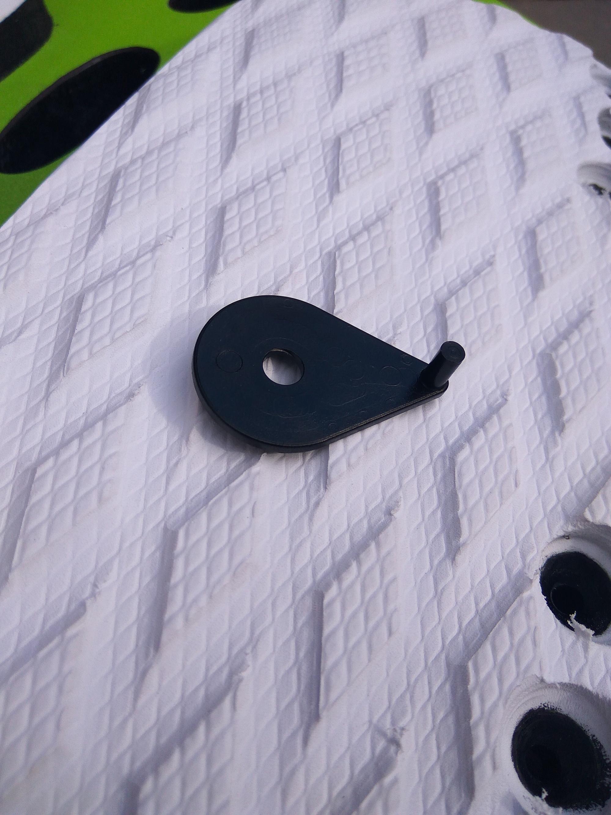

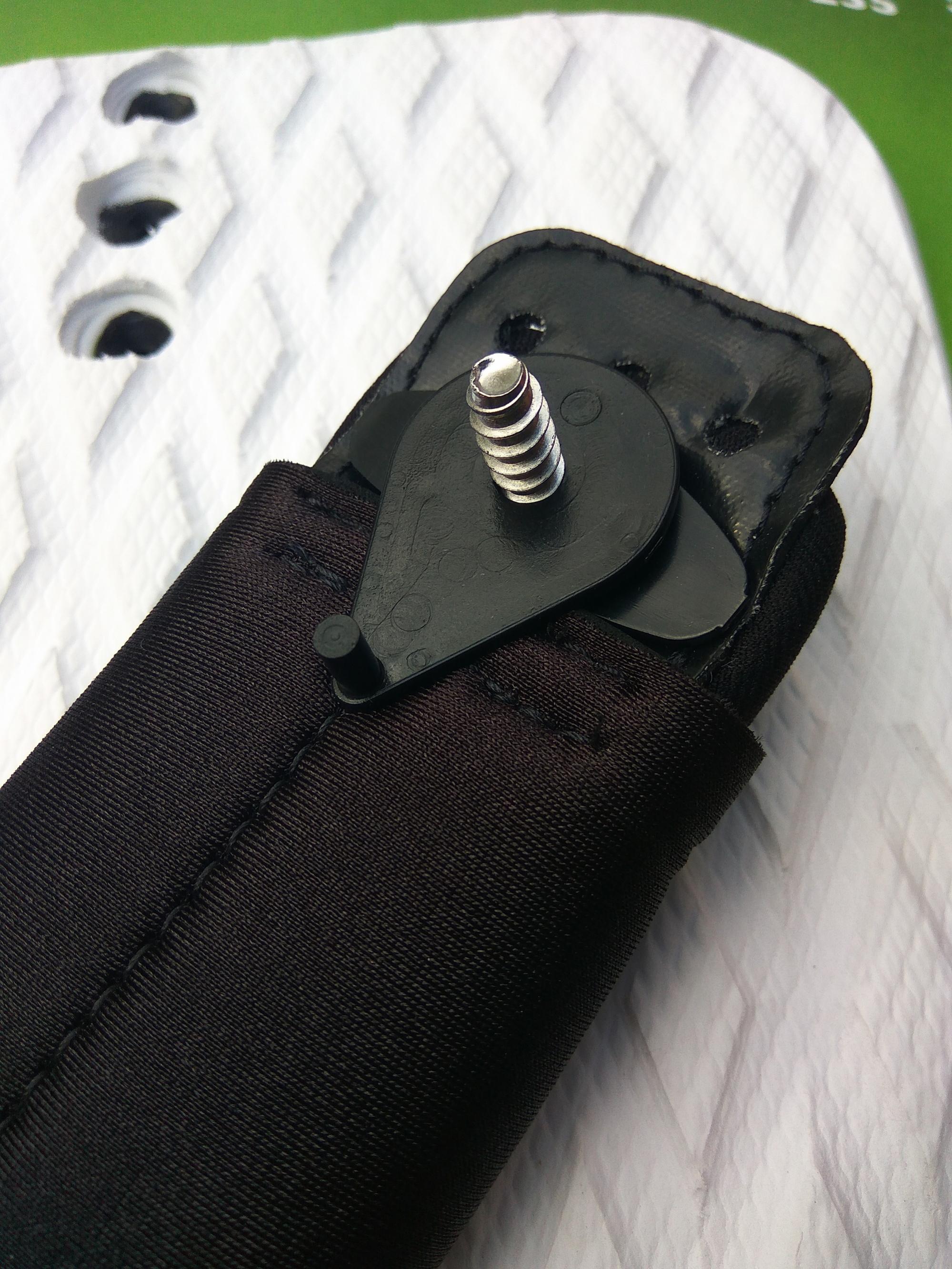

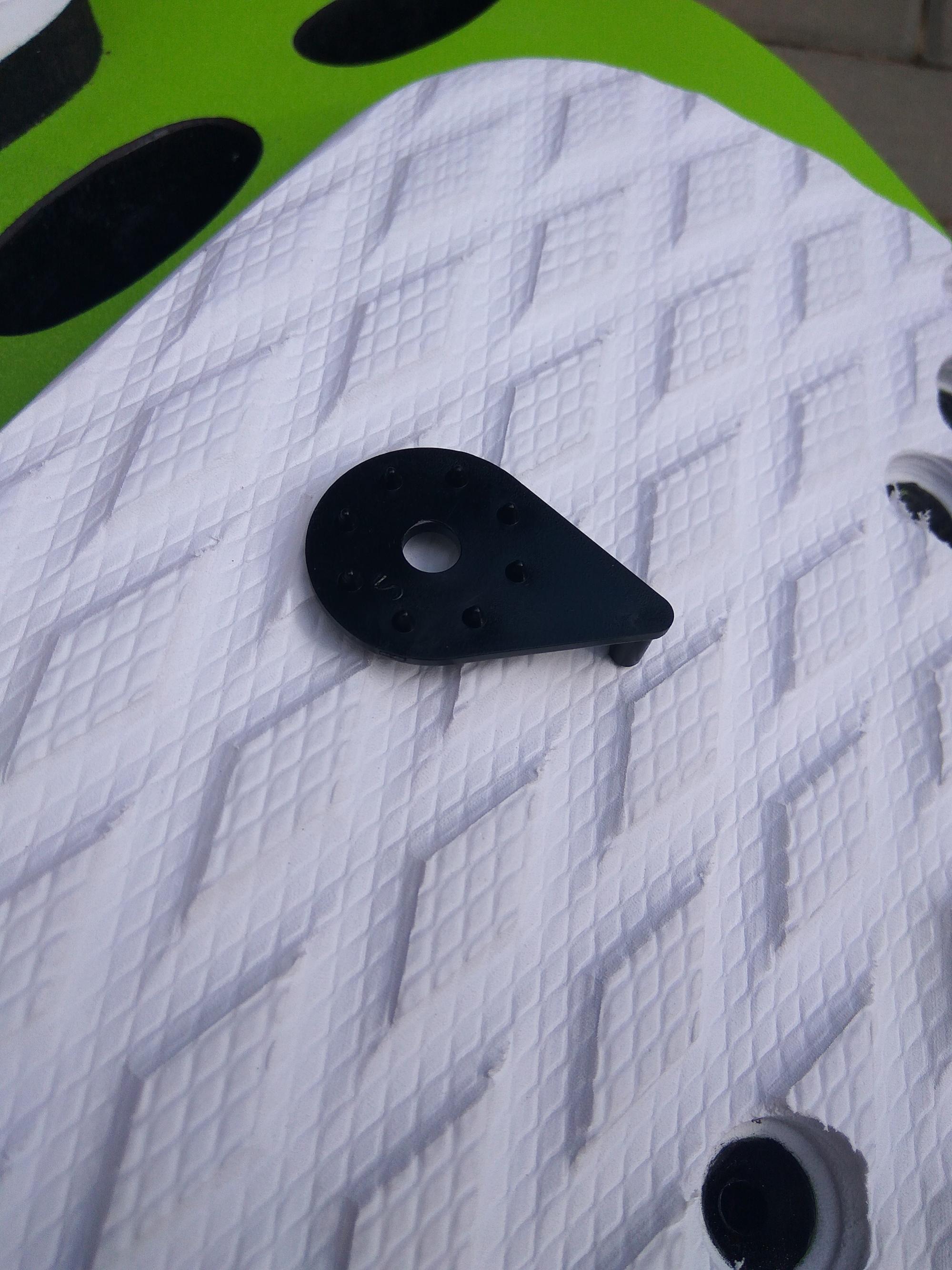

Вопрос по петлям для ног.
Кто подскажет, для чего на ножных петлях такая пластмасса? Ее нужно снимать при установке на доску или ставить вместе с ней? До этого таких ни разу не видел, озадачился немного.

Штырь в соседнюю с винтом дырку, шоб петля не крутилась. Ёжик называется.

Спасибо! Была такая мысля, но что то засомневался. Подумал что и так сильно прижимается шурупом.

только странно, что между этим ёжиком (первый раз такое название вижу, анти-твист обычно пишут на сайтах) и петлей еще пластмасска. По идее ёжик своими иголками напрямую в петлю должен впиваться.

Кстати да, Володя, надо убрать пластмасску внизу петли, чтобы ёжик работал, я тоже с этим сталкивался.

А я бы оставил длинную пластмасску на петле - она же насквозь своими штифтами соединяется с накладкой на лицевой стороне петли и её шипов достаточно. А каплеобразный ёжик - нафиг)

У "ежика" одна сторона с "рисками" вокруг отверстия. Этой стороной надо укладывать на палубу - "риски" промнут коврик и зафиксируют этот "ежик". А вот "шпынечек" вставить в отверстие пласмаски

у кого есть лишние ёжики - присылайте) купить новые что-то так и не получилось, как соберусь, так нет ни у кого, а давно хочется попробовать..
у меня на старой доске стандартные пластиковые прокладки не держат - петли крутятся. на более свежей - да, ёжики не требуются, но она 100-литровка и там у меня на петли думаю гораздо меньше нагрузка.
это из практики? тут даже по фоткам видно, что между дырками в петлях меньше расстояние, чем на ёжике от дырки до "шпынечка".

Есть такое, у разных производителей расстояние разное, как на досках между дырками, так и у ёжика до штыря. Думаю ТС по месту разберётся.
Вариант 1. Штырь в доску, иголки в петлю.
Вариант 2 (лучше делать как слева). Штыря нет, иголки в доску (в коврик).
- Бывает что пластины очень толстые и винт мало заходит в доску. Тогда лучше подобрать пластины потоньше.
- Если под ухом петли нет коврика, то пластину с иголками вниз использовать нельзя.

Всем спасибо за советы. Поставил петли как на рисунке Вариант 1 (с ежиком). Померял длину закладной, показалось что без этого ежика винт может упереться в закладную. Еще и винты очень тяжело вкручивались, пришлось даже жидким мылом смазывать винты, что бы можно было вкрутить до конца, мозоли понатирал. И еще, если бы вкручивал без этого дополнительного ежика, то шипики на планке как на нижнем рисунке не упирались бы в коврик. На коврике широкое отверстие под закладную и они бы просто попали в пустоту.

После первой каталки некоторые петли всеравно провернуло. Наверно эти ежики уберу, попробую без них. Правда не знаю, смогу ли без них полностью вкрутить винты, уж очень тяжело идут.

Это дибильная конструкция крепления петель, которую придумал идиот, не понимаю, почему ее до сих пор используют. Штырь, который засовываешь в дырку рядом с винтом на практике ломается на срез и конструкция перестает выполнять свои функции. Эту деталь надо из металла делать, а не из пластмассы, тогда может и будет эффект, а пластмасса не выдерживает нагрузок. Форма должна быть прямоугольная, чтобы создавать сопротивление на проворот, а тут форма круглая. А с другой стороны тоже прекрасное - зубцы, которыми пластмаска в петлю цепляется острые и тонкие и вместо фиксации начинают изнашивать петлю. В обоих случаях петля начинает проворачиваться. Очень советую выкинуть нафиг все эти детальки сразу, а петли крепить на вот это:
Здесь тоже не все гладко, пупырышки которые внизу они до жопы, что они есть, что их нет ни на что не влияет. Петля удерживается от проворота за счет прямоугольной формы нижней площадки. Эта штука вдавливается в коврик и держится за счет силы трения. Поэтому петли надо завинчивать очень сильно, буквально на грани. И самое главное, через пару часов винты надо еще чуть дотянуть, т.к. все там мягкое и через некоторое время плывет, затяжка ослабляется.
Т.к. единственное жесткое во всей конструкции это стальной винт, то со временем вся фигня ослабевает, поэтому затяжку винтов надо постоянно проверять. Если был долгий перерыв то обязательно. Потому что если петля начинает проворачиваться это значит, что крепление ослабло и винт начинает потихоньку жрать всю фигню вокруг себя. Заканчивается это чаще всего тем, что на глиссировании нога выскакивает из петли, а петля болтается на одном креплении.
