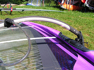

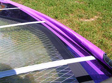

Да, я давно подозреваю, что "рекомендованная мачта", это не аксиома... только все очень громко кричат, особенно на форумах, что надо рекомендованную.
Сегодня вооружили за Сейлворкс 55С, на такой же, мне казалось, лучше сидел. Решила, что это был самообман. Сидит лучше, но не намного. Латы заходят на мачту меньше примерно на см. Если раньше было 4 см, то теперь 3. Не знаю, насколько фотки это передают. Возможно, они передают, что никакой разницы.
____
Так как у меня очень много карбонового всего сломалось за последнее время, наверное, предпочту менее карбоновую мачту Х3.
