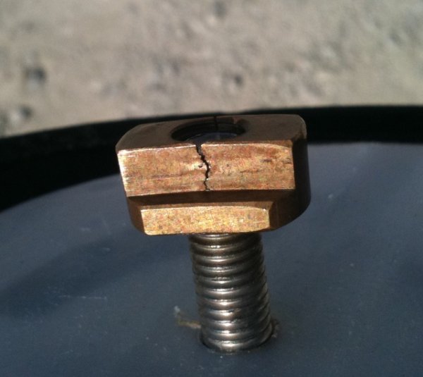

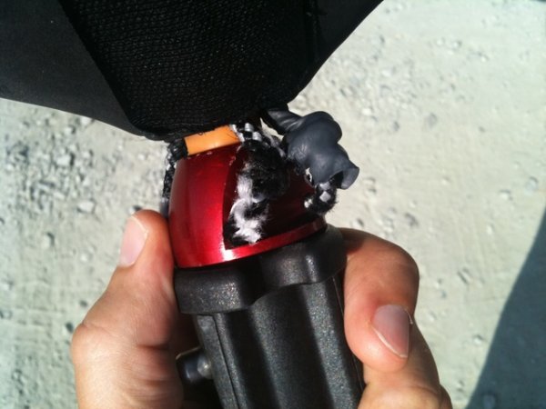

Чё-то мне шарнир мозг выносить стал.
Всего пару месяцев эксплуатации, фотки вот:
- Гайку я уже перевернул, была по правильному. Если дальше так дело пойдет, думаю купить двухболтовую подставку.
- Страховочный тросик перетерся. Новый поставлю без вопросов, но что я не так делаю?
это загадка такая?

это загадка такая?
Для меня уж точно. Чё, раз в три месяца новые шкотики вязать?.. Чё, у всех так? Раньше не сталкивался.
по фотке лечить если...))
1. сними стартшкот или поменяй на более длиннный
2. поменяй тюбетейку... на степсе
3. не забирайся на доску с наветра, если у тебя парус утоплен. риск вырвать мачтовый погон. гайка уже треснула
п.с. у меня шарниры уже 6год ничего подобного не встречал, сфотай парус с присоедененной доской!?
А вот и ответ! Я именно так утопленный парус из воды и достаю, ложусь на доску и противовесом парус вытаскиваю.
А как утопленный парус поднимать для водного старта, когда он конкретно под воду ушел?

Фишка такая: если убрался не по делу и парус с подветра лег, а доска спарусила, она мачту как шило в воду втыкает. Парус глубоко в воде, доска парусит. Я обычно заплываю с наветра и давлю наветренный борт к воде, забросив на доску руки. Как только мачта всплыла на поверхность, плыву к мачте, пару рывков на ветер, всплывает шкотовый угол и мачта расположена уже для старта. Далее старт. Всё эффективно и быстро, только вот гайки нах рву
Куда тут корму толкать?

от себя, полюбэ...
то есть жать доску к воде за нос? Показал бы кто раз...
Я же почти на каждом фордаке убираюсь, такие старты у меня очень частые. Доску загубить очень жалко.

Ок, главное ясна причина разрушения, метод лечения гемороя найдется на практике.
Спасибо, не зря спросил. Когда бы мачтпогон вырвал, было бы уже поздно.

А на мачту или удлинитель представь какие нагрузки !
Да вааще изверг А при чем тут мачта и удлинитель?
Непрочитано 29.07.2010, 22:07
Когда ты давишь на один борт, другой борт давит на мачту или удлинитель. Причем нагрузка поперечная, а не продольная.

Борта у доски еще не убил? И парус стер наверное до дыр по мачткарману и задней шкаторине?
