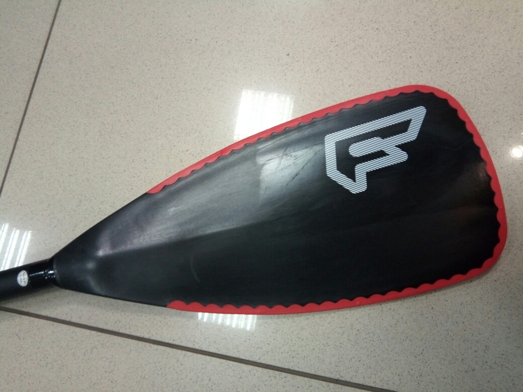

Есть весла для SUP, которыми сложно нанести существенный ущерб доске, например сделать сколы. Края самого весла по "ударному" периметру, выполнены из материала, не оставляющего сколов или вмятин на доске при ударах. У меня, например, такое FANATIC Весло Carbon 25 8'0 (1312). Если вставить фотографию здесь не получится - можно посмотреть самостоятельно по названию весла, что имеется ввиду.

Так это не весло специальное, а просто протектор установлен. Вон, на ссылке выше, тоже такие есть.

Я не писал ни о каком СПЕЦИАЛЬНОМ весле (см. моё сообщение). Никто не устанавливал "просто протектор" - это заводские, промышленные решения. Я написал о достаточно эффективном и проверенном практикой альтернативном способе решения проблемы повреждения бортов SUP новичками/учащимися. И да, конечно, такие весла есть разных моделей и у разных производителей. Я всего лишь предложил весло, которое использую сам.
Еще раз, может быть по фотографии не совсем понятно. Это не надетая на весло защитная кромка или какая-то дополнительная оболочка. Она не снимается и не приклеивается. Это сама цельная кромка весла такая. Весло так изготавливается на заводе. Этот противоударный периметр весла составляет единое целое с самой гребной лопастью.

Отлично! Наконец, это сделали фабрично!
Пробовал клеить молдинг на кромку "лопаты". Но, блин, отваливается со временем.

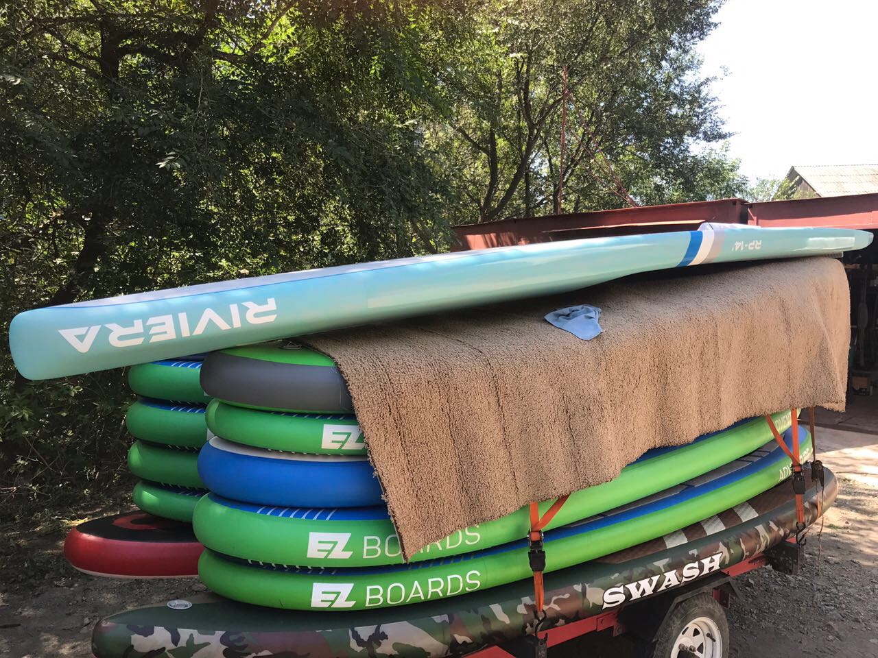

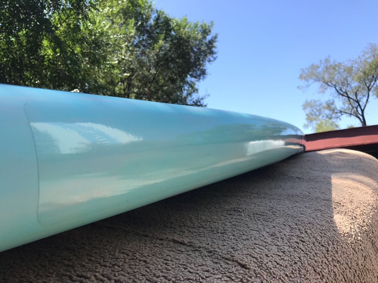

На своем Sup использую специальную защиту бортов - https://pukapatch.com/product/puka-patch-railsaver-pro , очень спасает. На другой доске такой пленки нет, вся в сколах и царапинах. Только стоит она дорого - около 6000 рублей. Чтобы заклеить 14 футовую доску (зона работы весла с запасом), ушло 6 метров. Бронепленка для фар не так спасает, она тоньше, и со временем отклеивается.
