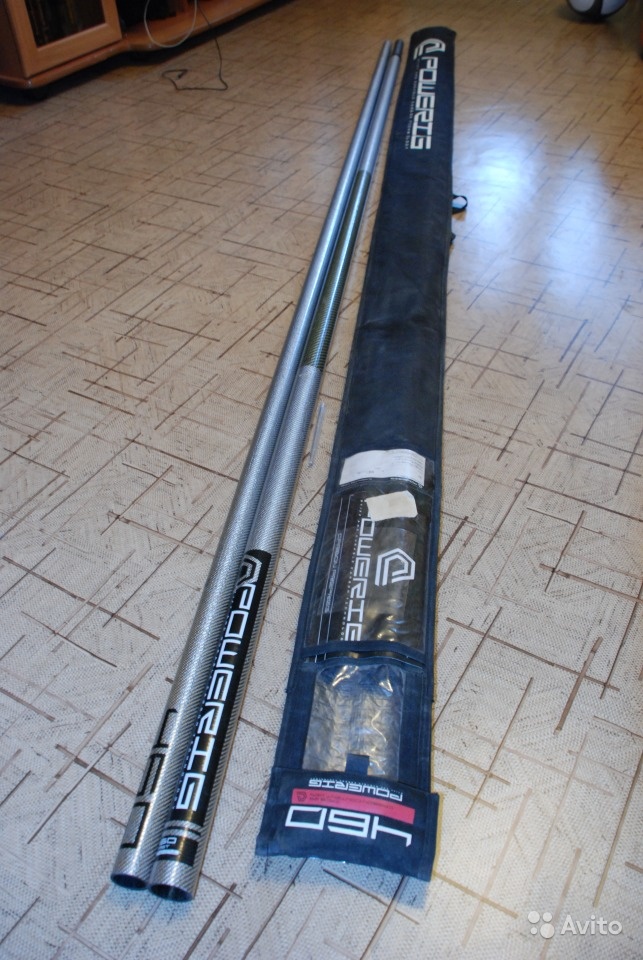

Мачта Powerig C100 RDM. Какой изгиб?
Всем здравствуйте!
Кто-нибудь знает, какой изгиб у мачт Powerig? У самого такая, как на фото, только отпиленная до 430.
В каталоге производитель что-то написал по-японски, но даже гугл-переводчик мне не помогает. http://www.windsurfer.co.jp/pdf/powerig.pdf
Интересуюсь в связи с предстоящей покупкой паруса, а знающие люди говорят, этот параметр немаловажен для разных производителей парусов.

Пока создавал тему, нашел японский сайт по этим мачтам, и воспользовавшись более точным онлайн переводчиком выяснил, что изгиб мачты: constant.
Вот что пишут на сайте:
"コンスタントカーブを採用し、各セイルメーカーとの互換性をもたしています。カーブの種類としてはこのコ ンスタントカーブを採用しているセイルメーカーが多い為にこのカーブを採用しています"
В переводе:
It adopts constant curve and has compatibility with each sail maker. As this type of curve, this curve is adopted because there are many sailmakers that adopt this constant curve.
Благодарю за внимание
Оставлю тему на пару дней, может кому будет полезна эта информация.

Можно самостоятельно измерить реальную, а не декларированную производителем, кривизну. Методика известна. Тем более, что если у тебя отпиленная мачта, то и жёсткость IMCS, и кривизна у неё будут не такими, как у оригинальной.
Нашел сей метод, на днях проведу измерения. По результатам отпишусь)

На всякий случай: зависимость прогиба от веса груза нелинейная, поэтому, чтобы избежать большой погрешности, груз следует подвешивать именно 30кг.

Замерил изгиб, получился 9.5
По таблице:
от 7 до 9 - Hard top–Constant curve
от 10 до 12 - Constant curve
А самое главное - мачта оказалась 432.5 см, вместо 430, как говорили при покупке Совет Эззи по замеру длины даже заводских мачт (не говоря уже об отпиленных) оказался как никогда кстати
на каждой рулетке "свои" сантиметры))
Непрочитано 28.01.2019, 18:05
aleksei180x
Так она 462.5 есть!)) вместо 460

судя по намотке, алютеку и кевлару под гиком +конструкция чехла, мачта тж самое что Unifiber, NorthSails(которые 3х жескостей шли)
