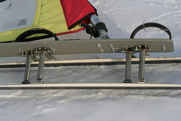

Сообщение от zakharov Посмотреть сообщение
Братцы, попробуйте вот такую вот центровочку: ...
А как сделан механизм параллельной закантовки?

Этот снаряд обсуждали, и неоднократно, мнения были разные от и до. Еще раз послушать это интересно, я бы сказал, весьма, но обязательно отдельной темой. Раз нету желания в "спорт, форматы, классы", выношу отдельно. Надеюсь, тема продолжится, а не уйдет еще на три года в бэкграунд, как было не раз.
От себя - тестировали такую закантовку: на двухлыжке ее имитировать несложно, на одном галсе. Неплохо на ровном насте, но на рыхляке тут же проваливается, зарезается. Возможно, нужна именно переменная на ходу закантовка, от плоской до кардинальной. Ну и соотв. геометрия, не "двухлыжечная".
Вот предыдущее обсуждение этого снаряда. http://www.raceyou.ru/thread2298.html Некомильфо, что весьма интересные идеи и реализации остаются далеко выше по течению, а примитивы навроде "можно ли поставить парус на сноуборд" то и дело возникают. Хотелось бы какой-то поступательности.
Вот фото оттуда, не знаю с какой, с чьей реализации. Т.е все сделано и работает, чего ж мы не катаемся?

Вторая фота - из наших же новосибирских "Бумеранговских".
Там сделали несколько таких конструкций по моему образцу и великолепно их используют, наряду с "северными" двухлыжками.

Не распространена до сих пор массово, кмк, по двум причинам:
- отсутствие серийного производства. Самому такое повторить не очень просто. Нужен грамотный сварщик, который сделает все как надо, и не нарукожопит.
- ну и уже упомянутая необходимость иметь специальные "зимние" паруса со шкотовым углом..... э.... "опущенным"- плохое слово :)... пусть будет : со шкотовым углом смещенным вниз от своего традиционного положения.
Ибо вся это "параллелолыжка" хорошо работает только при центровке "мачта между ног".
При традиционном же, виндсерфинговом расположении шарнира и ног будет неизбежное жесткое приведение во всяких переходных режимах, и на буграх, так же как и на монолыже.
Там тоже поначалу мачту и ноги располагали "как на серфе", но постепенно пришли к тому что у меня на первой фоте.
