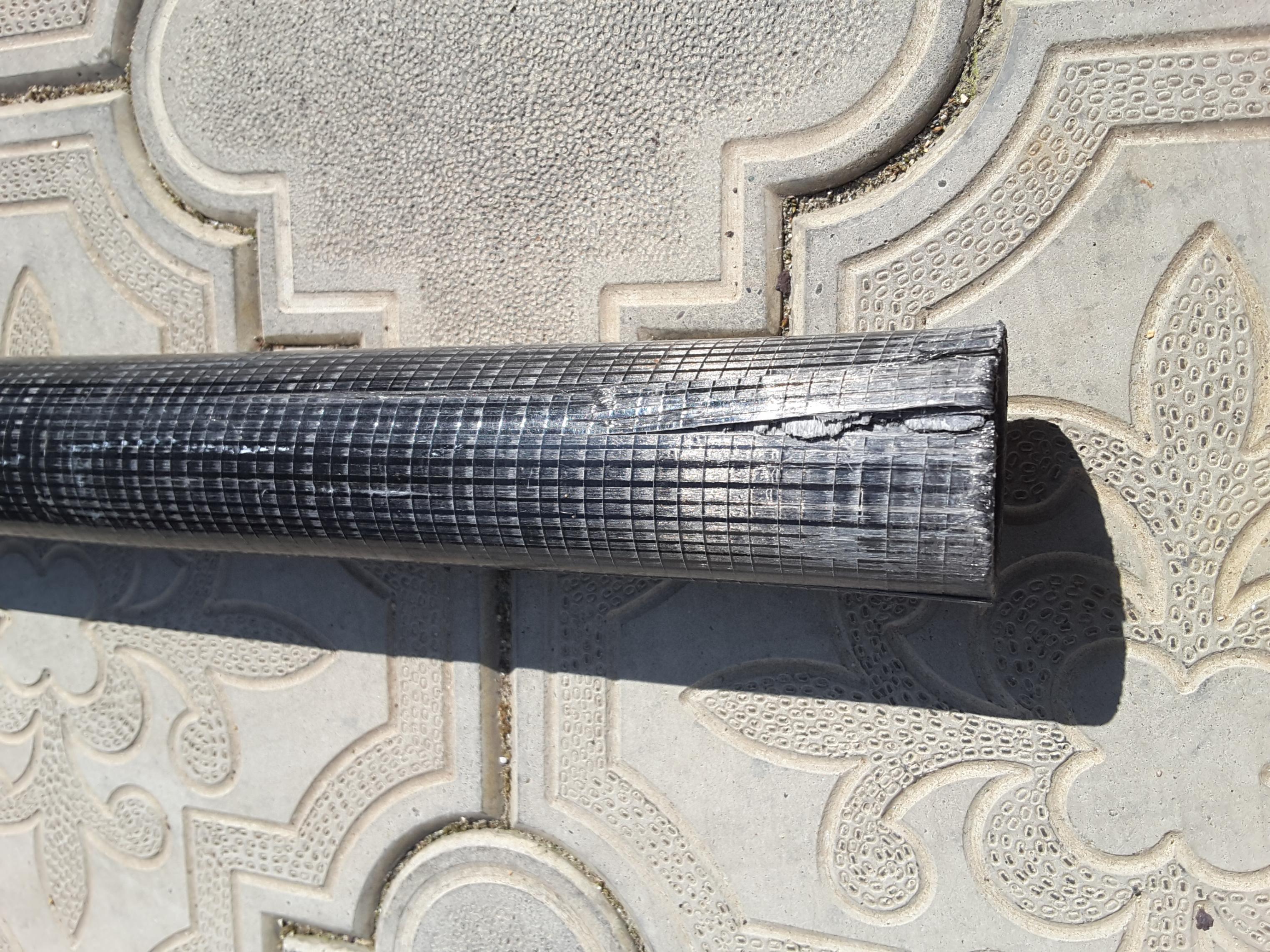

Мачта Bic 60%
Нужно намотать карбоновую нить.

На куда? Если на эту мачту, то не нужно карбоновую. Лучше кевларовую, или стеклянную Это будет прочнее и технологичнее. Или обычную лавсановую/капроновую - её проще найти. Всё это на эпоксидке, естественно, и выровняв предварительно форму мачты, удалив/сошкурив рвань изнутри трещины. В принципе, работа доступна третьекласснику из обычной школы, не для дефективных детей.

судя по фотке, она перестала быть мачтой много лет назад...
Но если таки соберешься "ремонтировать", то хотя бы отпилить надо см 10-12 снизу (всё растресканное) и тогда уж сверху мотать нить на эпоксидке.

Я видел ремонт такой же поломки, выполненный 76fil. Идеально и мачта уже второй сезон в работе.
И ничего не обрезалось, размер мачты сохранился.

зачем контакты, лоп прав, там работы на 20 минут и оставить сохнуть.

Если удаленнее, то lop прав, мотается прочной нитью, да и все. Даже не обязательно ряды ровно класть. Кевлар и даже капрон подходят, но лично я спектрой рыболовной мотал, 0.15. У нее прочность 20кг, на круг выше крыши. Она тоненькая в отличие от кевлара, получается изящно, как фирменная накладочка. Эпоксидкой чучуть, не перебарщивать, лишьбы намотка держалась (и чтоб не шкурить потом). Саму мачту есессно составить-замазать, предварительно, перед стяжкой.

Обрезать не надо.Карбон, обжим ,сушка и в путь...
Обрезать не надо. Карбон ,обжим,сушка и в путь...
