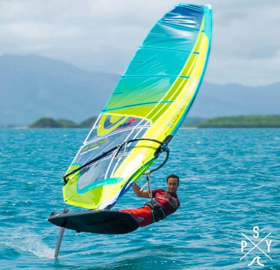

А вот интересно, колодец в доске стандартный или усиленный, все таки с ногой в метр нагрузки должны быть мама не горюй

Доска и фойл сделаны французской фирмой Aventure-Composites-SA
Чет по этому видео кажется, что для выхода на крыло надо разогнаться до скорости выхода на глисс на обычной доске.

Где то на видео видел Айсоник по виду самый обычный

Сообщение от rus67 Посмотреть сообщение
И что ты хочешь этим сказать?
1. Я сомневаюсь, что НП будет продавать этот фойл отдельно. Их доска наверняка имеет усиленный колодец.
2. Horue фойл можно вставить в обычный DT колодец, но со временем он расшатается. Айсоник, который ты видел, облегчен и колодец у него усилен.

со временем он расшатается. облегчен и колодец у него усилен.
Откуда познания? Сам пробовал? Или из серии ОББ?

Почитай тут.
Только это не про Айсоник а про Патрик.
Для 2016 года Horgue предлагает модификацию с упорной площадкой у колодца. Говорят, что с ней доску модифицировать не надо.
Доска, предлагаемая ими в комплекте, имеет укрепленный колодец.
На самом деле, наоборот, на фойле доска разгоняется до скорости такой-же, как скорость выхода на глисс с плавником, существенно легче, быстрее и c меньшим метражом паруса при том-же ветре.
Я вставил фойл (Alpinefoil Access 5) в свою Youth Formula, не взлетел, но на "глисс" выходил от того, что чайка пернула - на порывах до 10 узлов. с парусом 7.2. Дунуло, доску толкнул, и пошел... И едешь до полного закисона.
"Глисс" в кавычках, потому-что это не глисс, а полет на фойле, с углом атаки авто-регулируемым доской по поверхности воды.
Фойл кайтовый, для виндсерф доски надо вынос крыла вперед больше. А так, взлетать начинаешь, а нос перевешивает, опускается, УА делается отрицательный, фойл опускается. Так и едешь по самой поверхности. Со стороны смотрится типа глиссуешь.
Сейчас врезаю второй татл бокс для фойла, перед родным плавниковым.
