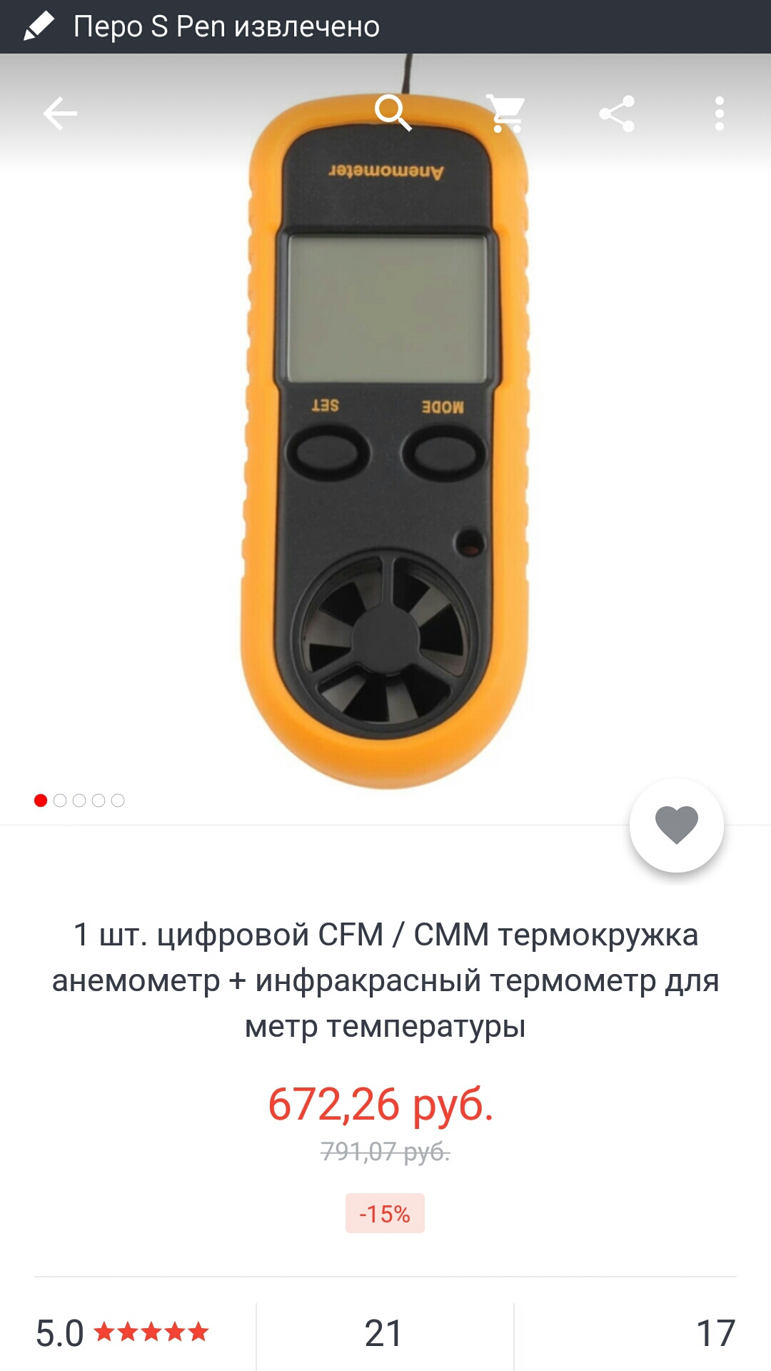

Вон как, дык может тогда с алиэкспресс китайский взять? Вообще в 1000 можно уложиться.
Непрочитано 12.12.2015, 10:22
svn
Аватар для svn
В общем заказал такой, вроде хвалят, попробуем, отчитаемся )

Хорошая игрушка!
А дорогой еще успеется... Интересно иметь с памятью, с графиком, хотя тоже игрушка, по большому счету.

У меня аж два китайских есть. Разных производителей. И оба дружно показывают на метр-полтора меньше. То ли калибровка кривая, то ли фиг его знает.

Держать корректировку в голове, для наших потребностей должно хватить точности.
