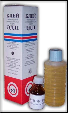

Всю жизнь в основном использую ЭД-20,у нее наверно нет срока годности,недавно закончилась смола тридцатилетней давности.Купил на Мытищенском строительном рынке,тот который сразу за Мкадом по Осташковскому направо в высоких картонных коробочках как в Советское время клей Эдп ,как говорится теже яйца только вид сбоку,упаковка по 200мл смолы +отвердитель.
Цена 160руб
Судя по просторам инета в регионах купить проще простого -это в Москве все пытаются впарить буржуйское за дорого!!!

На картинке - это ЭД-16, по всем характеристикам сильно (мягко сказано) уступает ЭД-20, 22 и.т.д. ЭД-20 очень тяжела в обработке, а также в нанесении на больших площадях. Пользуюсь Эталом, просто в восторге от качества нанесения, дальнейшей обработке и, очень отличная цена!
