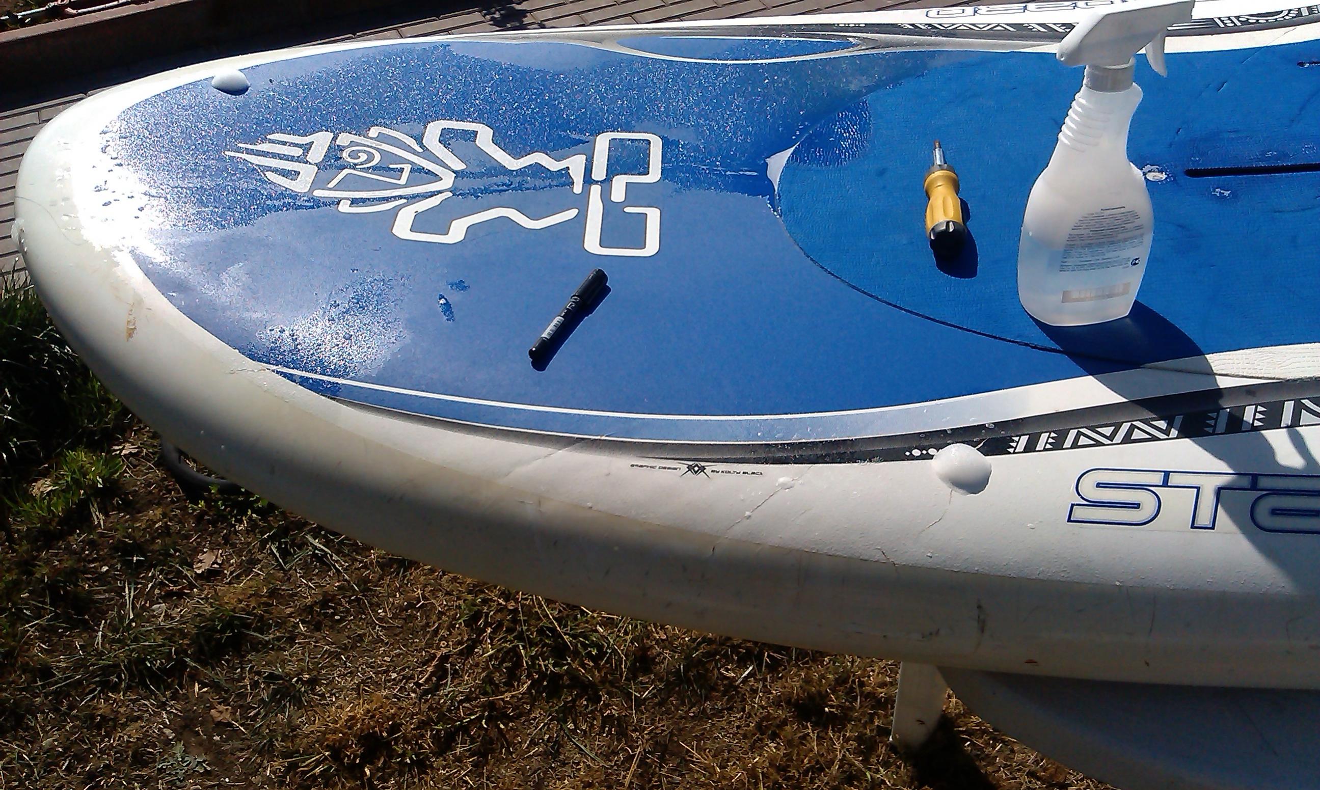

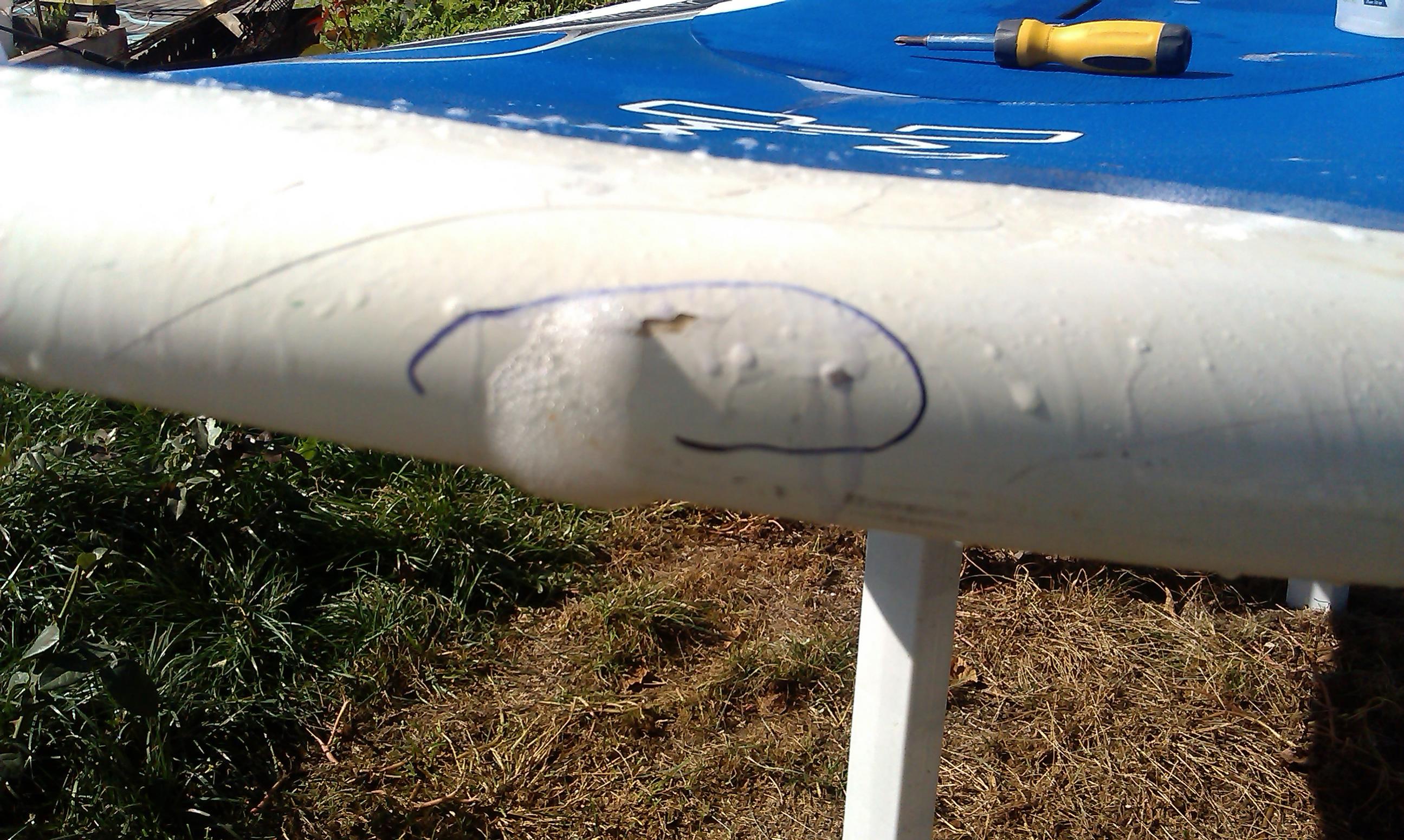

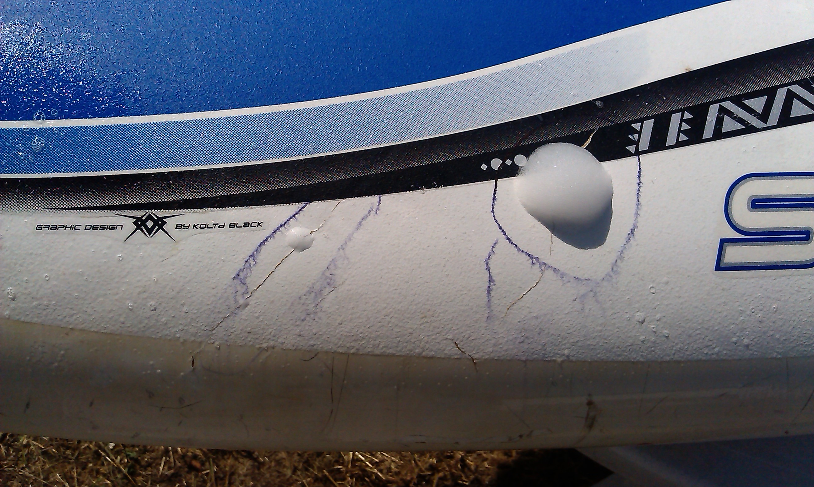

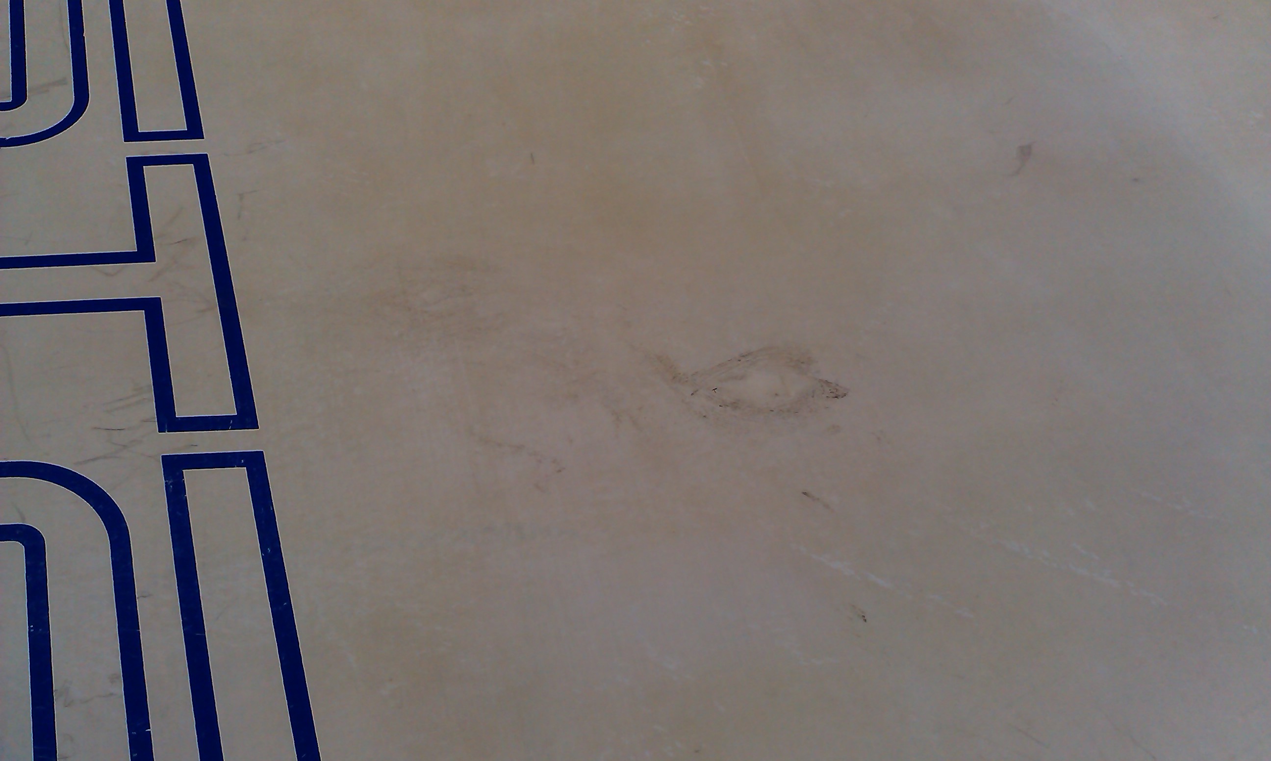

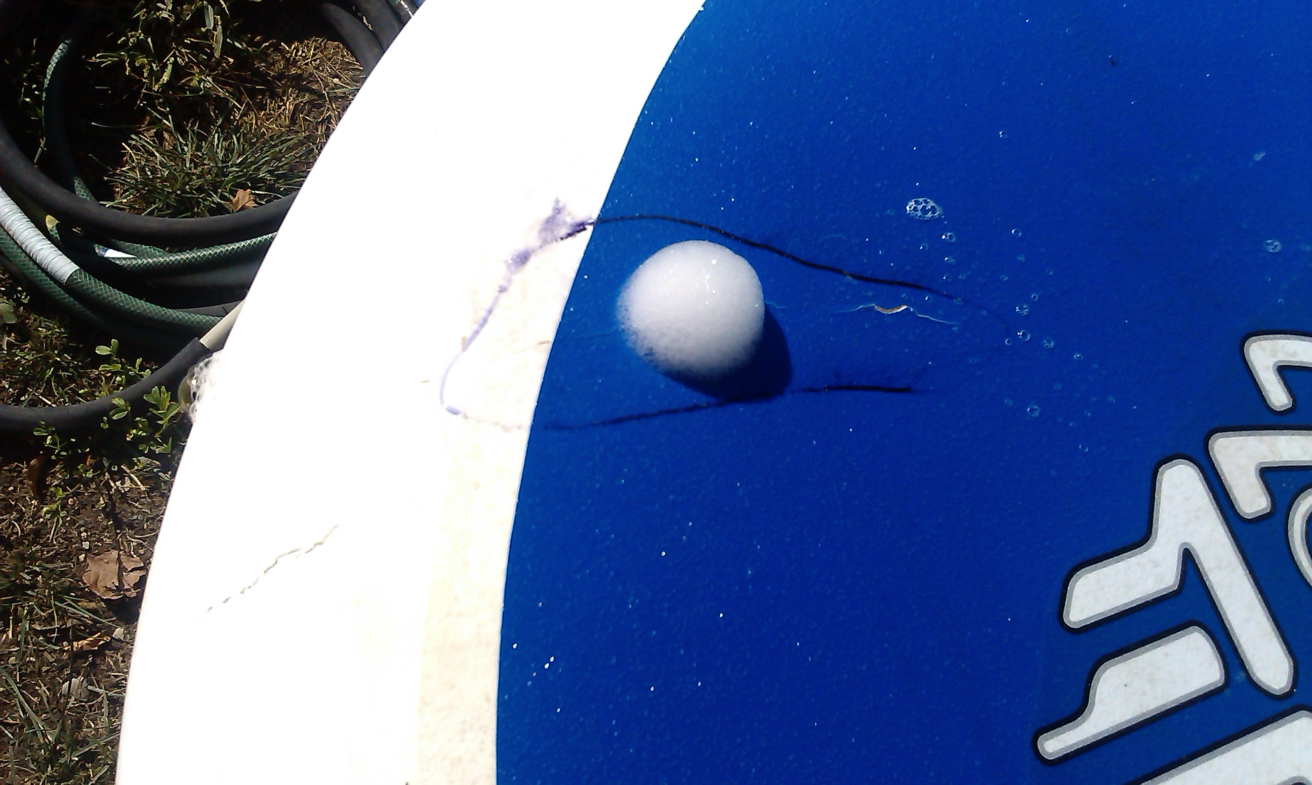

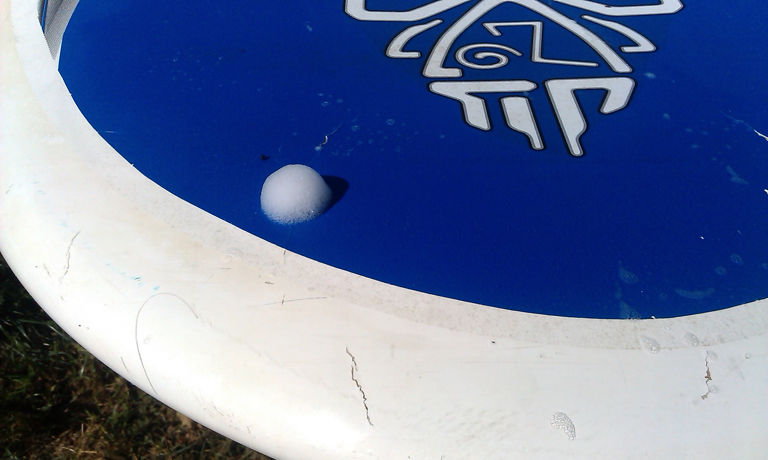

Прошу совета по ремонту
Уважаемые форумчане, прошу вашего совета по ремонту доски starboard go 185l 2007 года. А также прошу оценить доску, т.е. сколько она может стоить в таком состоянии.
На фото может не видно, но и левый и в особенности правый борта серьёзно пострадали от ударов мачты, присутствуют вмятины с потрескавшимся гелькоутом. Вопрос в принципе вот в чем: заделывать каждую дырку в отдельности или снять слой гелькоута от леввого до правого борта и залепить стеклотканью с дальнейшей покраской?

Белое это что такое, пена? В любом случае главное сушить, так что снимай борта и оставляй так до весны в теплом месте... Чем дольше, тем лучше, а заклеить за день можно.

Белое это моющее вспенилось от выхода воздуха из доски. Да у нас сезон то пока не закончился, поэтому хотелось еще поучиться. А что на счет стоимости доски в таком состоянии?

Залепи липкой лентой и катай до конца сезона. Может еще пробоин добавишь.
Потом зиму суши, весной ставь заплаты. Думаю, каждый борт надо клеить отдельно, если пробоины не сходятся вместе на палубе.

Ну, липкой лентой не абы какой, а чтоб в воде держалась и была герметична. Дакт тэйп, например.
Между каталками можно ее снимать, чтоб сохло. Перед каталкой налеплять.
А зачем продавать хочешь? Уж не из-за пробоин-ли? Так и будешь после каждых двух пробоин доски продавать? Круто.
Залепи и учись дальше. Потом заклей и учись дальше.

подобную доску без единой пробоины с практически новыми петлями можно купить за 500-600 долларов. Поэтому оцени сам.
У нас сезон круглый год, с небольшими "каникулами". Поэтому доску ремонтируй сразу и качественно безо всякой липкой ленты и прочих жвачек. Тем более если будешь катать, она тебе надоест уже в ближайшее время. А хорошо отремонтированную доску проще продать.

Сразу клеить-лепить не надо, внутри останется вода. Разорвет, как морозы придут. Суши хотя бы несколько дней на солнышке, предварительно вскрыв все трещины (насколько можно). Можно предварительно взвесить, как перестанет терять вес, значит, просохла.
По заклейке есть советы, в разделе "Ремонт...".

Доска сохнет уже 3 суток (на солнышке жарится) сегодня вскрою и взвешу.
