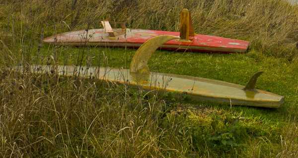

На шверте - точно флаттер, у него форма такая, на плавнике - вполне возможно, но не уверен.
Жесть какая! Мне страшно от таких фоток становиться! Вот так идёшь себе по берегу озера, наслаждаешься пейзажем, и вдруг в камышах такое лежит... а вдруг оно живое
Непрочитано 26.11.2009, 00:57
паша
Аватар для паша
Club: убеждённый фрирайдер
Флибустьерщина какая-то !!! К такому в комплекте должна идти деревянная нога и попугай матершинник. тема названа "песня плавника" этож какие песни мне на ум идут !!!
