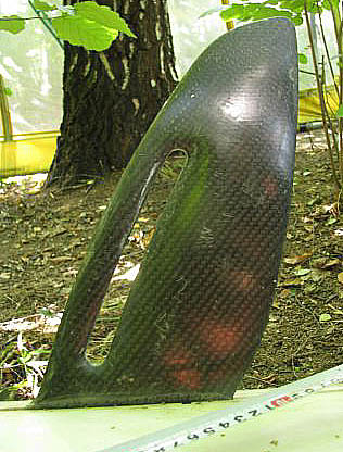

Бесшвертовую доску скоростной направленности со щелевым кормовым плавником видел. В начале 1990х гг. Щелевой плавник и киль-тандем - это, Вашими словами, " "Те же йайца, только в профиль" ". Фото плавника прилагаю: valenok.jpg . Глубина 28см, площадь 310кв.см.
Сам плавник был цел до 2010 года и у одного приятеля проходил испытания на такой же доске, как моя, в 2006... 2010гг.
На бакштагах с поднятым швертом на чистой воде музейный эспонат вполне устраивал.
Не устраивали, во-первых, в тихий, лёгкий ветры затруднение поворота оверштаг и, во-вторых, готовность затянуть мусор в щель. А уж из щели сено без рукоприкладства никак не вытряхнешь.
Принципиальных отличий экспоната от нынешней задумки три: А) щель не во весь размах; Б) профили валенком; В) щель закрыта в концевой части. Может быть, то, что хорда задней, защелевой части экспоната больше хорды заднего плавника "проекта", тоже создаёт какое-то отличие.
