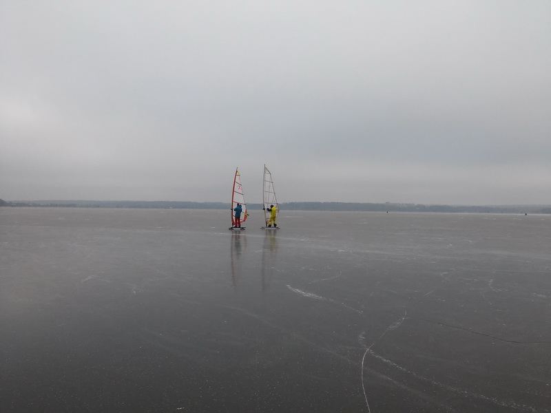

В субботу на Сенеже буду испытывать аппарат , от лонгборда только подвеска , коньки спонсировал Василий (senej) , площадка придумана , желающие попробовать - велкам ! На половниках , думаю тоже можно буде !
Коньки, по осям крепления, прокручиваются?

Да , коньки прокручиваются , там втулки есть , которые не зажимаются при затягивании конька .

Согласен, внешний вид это половина успеха, единственно за что не уверен, то угол заточки, делали "на глаз"
У меня четыре половника, могу и угостить, лёд офигенский, как у Пушкина:
Как весело, обув железом острым ноги,
Скользить по зеркалу стоячих, ровных рек

Ветра было очень мало , иногда с пампингом на 8.2 ехалось .
В общем и целом аппарат катабельный , нужен тест на нормальном ветру . Пока только один косячёк выявился : сход-развал подвесок не совпадает и на галсе уводит.
Доска лежит у Василия на Сенеже , кто хочет - берите пробуйте , пока лёд - реальное зеркало )))

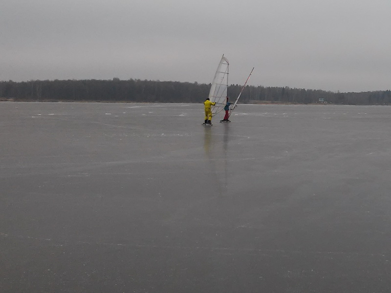

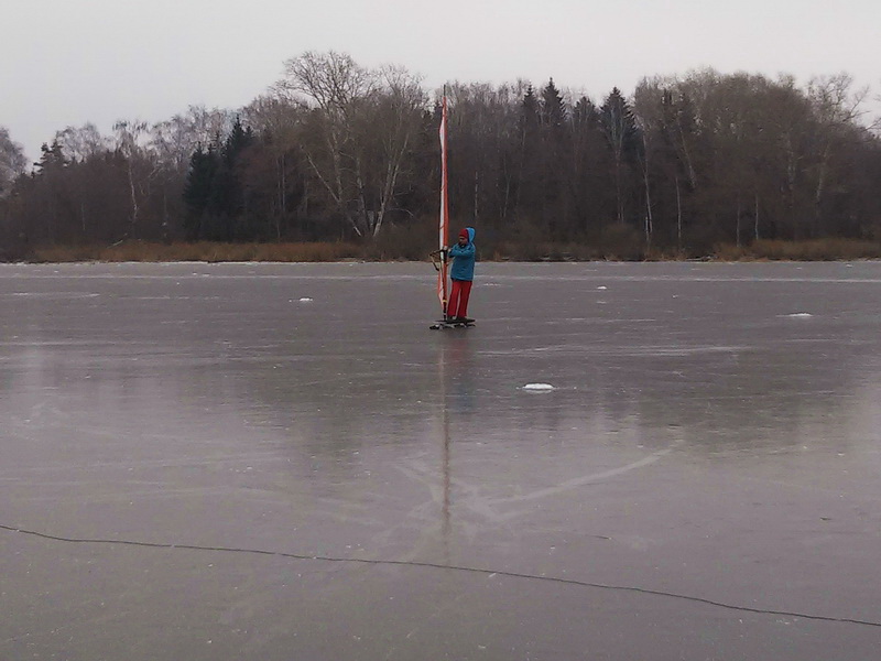

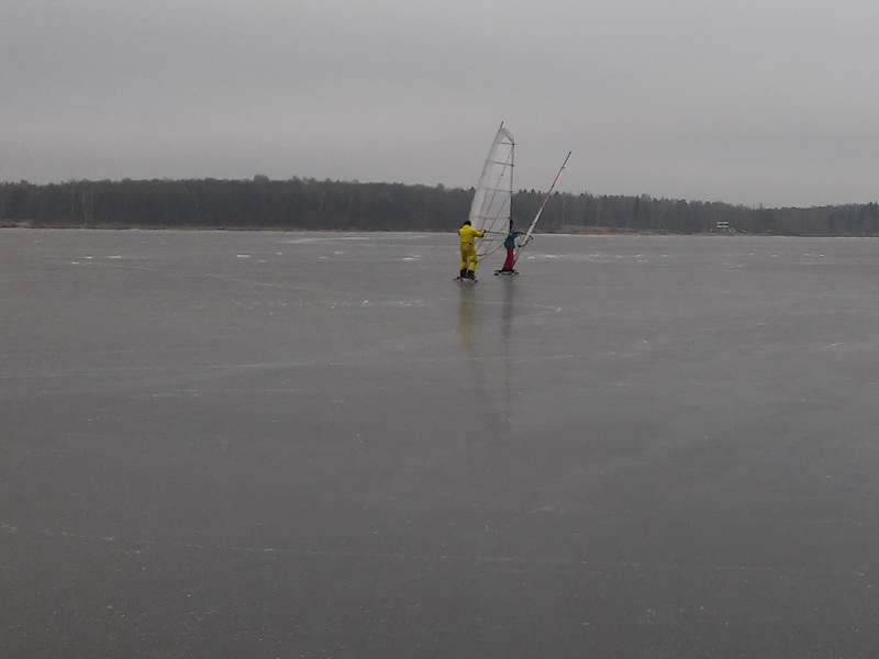

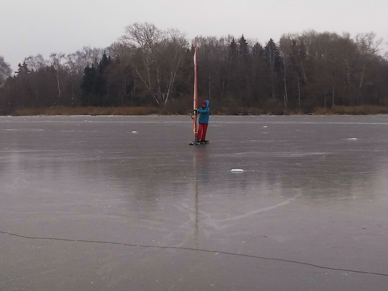

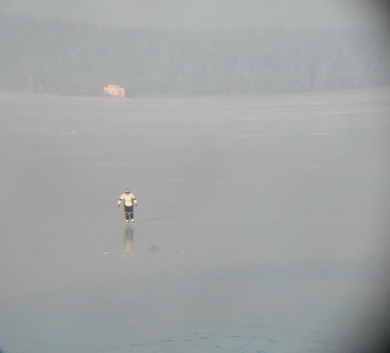

Ноне опробовал лонг.конструкцию, отличный аппарат, с четвёрочкой крутил (так сказать) повороты, хоть и не особый спец..., защита нужна однозначно
