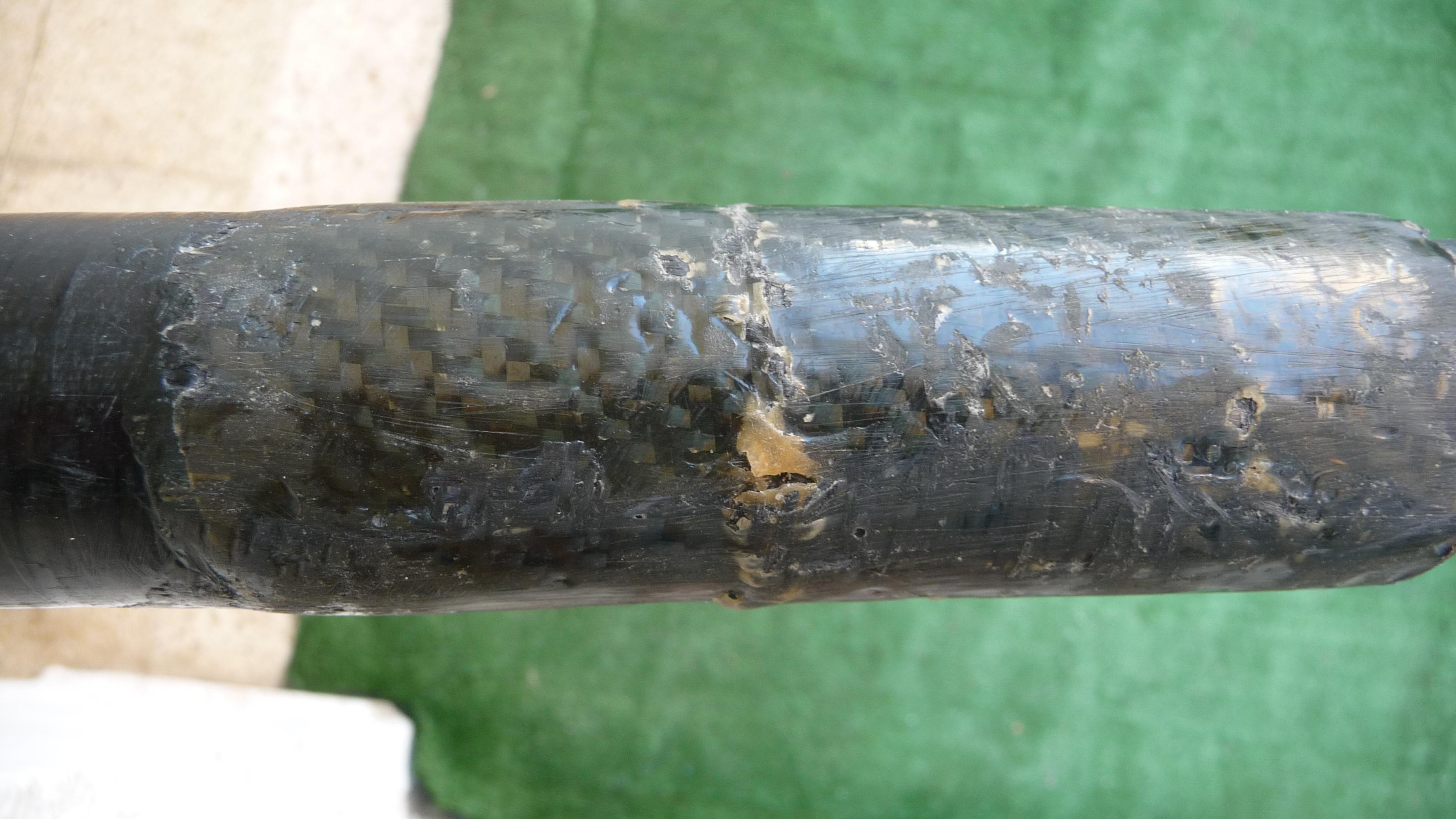

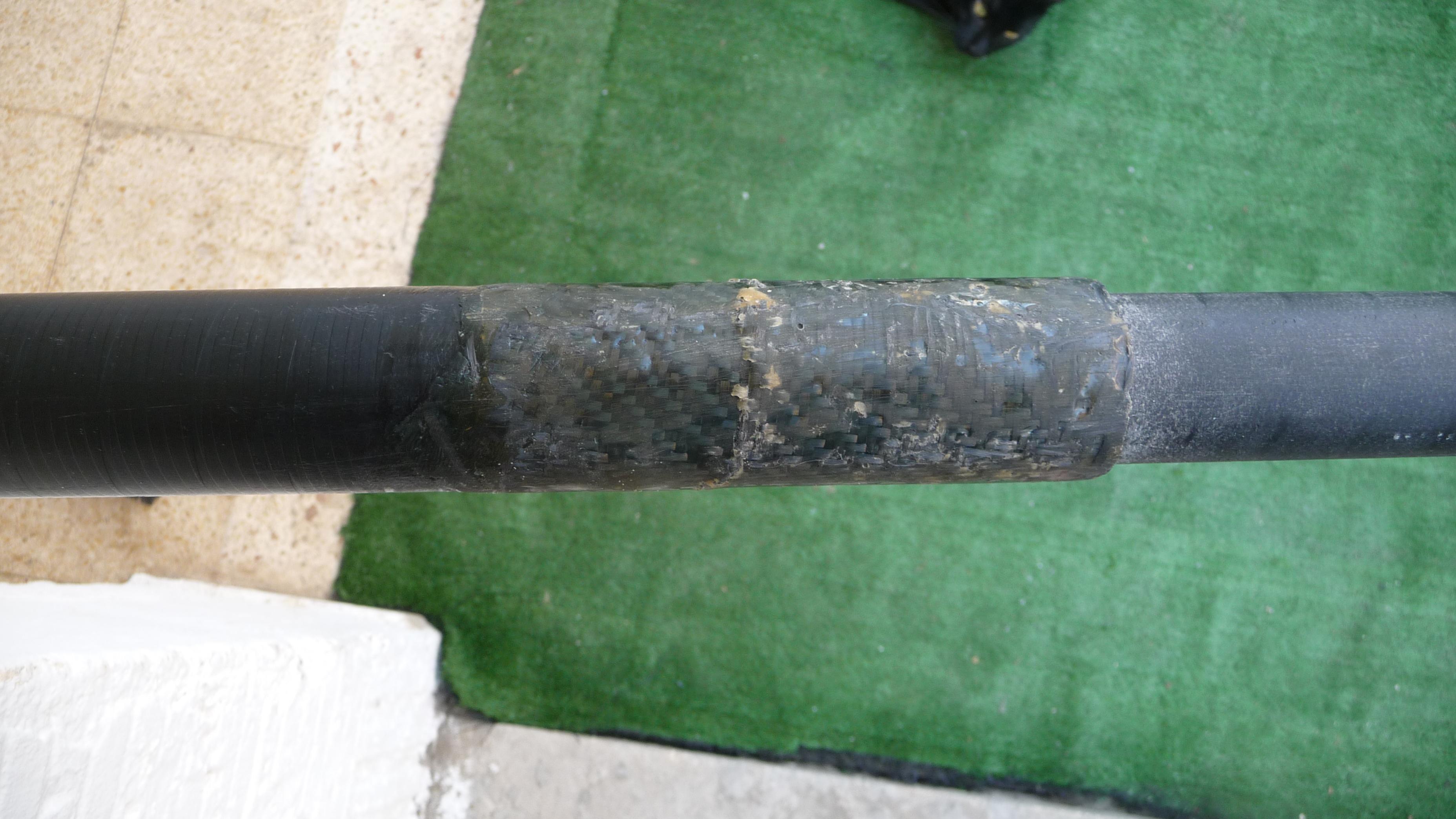

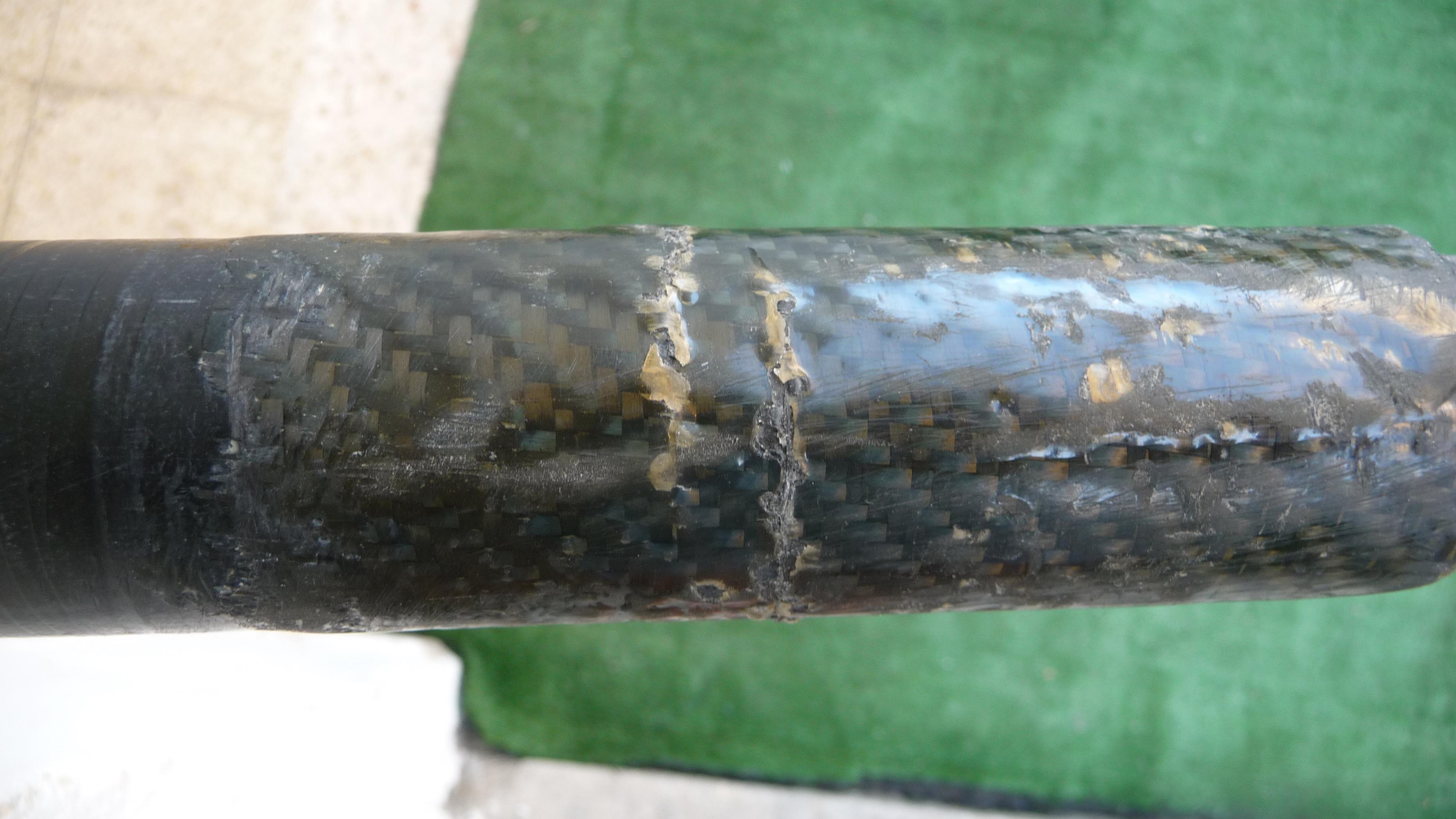

Не хочу создавать тему, ситуация почти такая же. Вот-вот сломается. Можно что нибудь сделать или уже всё?

"Уже все" ещё раньше было, сейчас "уже совсем все".
Мне кажется очень геморно будет починить ещё раз

Какая проблема на последней фотке не понял, а разрушение у стыка решается очень просто, разве что трудоёмко. И мачта станет на ~ 13 см короче.
- Промерить глубину входа вставки в мачту.
- Отпилить мачту у самой вставки.
- Мачту изнутри слегка зашкурить на глубину вставки.
- Сошлифовать остатки мачты со вставки. Тут внимательно, надо не перестараться.
- Подогнать диаметр вставки так чтобы плотно и ровно входила в мачту. Соосность проверять стыкуя половинки мачты.
- Отметить на переходнике линией до куда вставлять и точку стыковки по углу поворота.
- Мажем цианакрилатным клеем (он же водостойкий супер-клей, состав проверить по упаковке), сразу вставляем вставку (клей сохнет очень быстро и корректировать положение вставки надо оперативно; вот тут и понадобится отметка). Эпоксидку не рекомендую.

Судя по третьей фотке надлом идёт на 8-10см ниже линии стыка. Даже если по предыдущему посту обрезать мачту по этой линии и сточить верхний обрезок таким образом, чтобы он вставлялся в низушку, это расстояние (8-10см) слишком мало, чтобы обеспечить достаточную прочность вновь собранной мачте. Нужно примерно 3 наружных диаметра вставки запустить в низушку. Если есть старая сломанная мачта, лучше сделать новую вставку из неё. Из 2-х кусков верхушки сломанной мачты, входящих один в другой (внутренний можно на 4-6см короче наружного, наружный длиной примерно 30см делаем новую вставку, её наружная часть должна входить в верхушку ремонтируемой мачты на 15см, без люфта. Потом эту новую вставку вклеиваем в ремонтируемую, обрезанную по трещину и расшкуренную изнутри низушку. Клей любой, или вообще без него, если входит плотно. То есть делаем так же, как при обычном ремонте сломанной мачты, многократно описанном в копилке, только верхняя часть вставки не вклеивается в верхнюю часть мачты.

Судя по третьей фотке надлом идёт на 8-10см ниже линии стыка...
Вроде ничто не мешает отрезать чуть ниже надлома. И даже нужно ниже, где волокна целые. Вставку из мачты тоже можно, но трудно подобрать диаметр. Точнее, надо иметь подходящую мачту. Но самое сложное - найти участок с нужным диаметром без конусности. Конус теоретически можно сошкурить, но пострадают волокна.
Для справки, на мачтах NP 550, 530, 520 вставка входит на 13 см.

13 потянет, учитывая наружный диаметр вставки, примерно 3 диаметра в этом месте и получится. Сама вставка на SDM обычно имеет конусность, хотя на некоторых моделях меньшую, чем сама мачта в месте стыка. Почему - хз, вряд ли этому есть рациональное объяснение. Если ремонтируемая мачта - как раз такой случай, то просто подбираем новую вставку так, чтобы когда она, при запихивании в верхнюю часть мачты, упрётся в отверстие, чертим на вставке метку - это будущий стык, и обрезаем выше неё на 13-15см. Потом, после того как новая вставка (состоящая из двух частей, внутренней и наружной) состыкована с нижней частью, шпаклюем её и снимаем лишнее шкуркой, чтобы обеспечить плотное соединение половинок мачты - наводим косметику, прочность мы уже обеспечили.

Всем спасибо. Тут другая проблема. Мачта - 4.30 ,удлинитель 0.30 , парус 4.60. Если укоротить, где взять эти 10 см? Надо новую мачту или парус.
