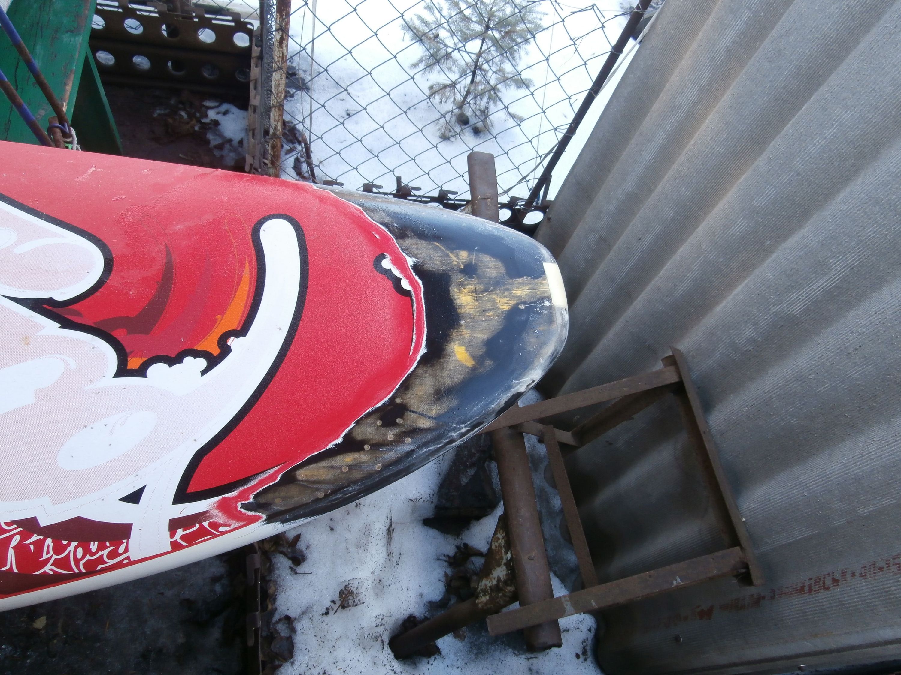

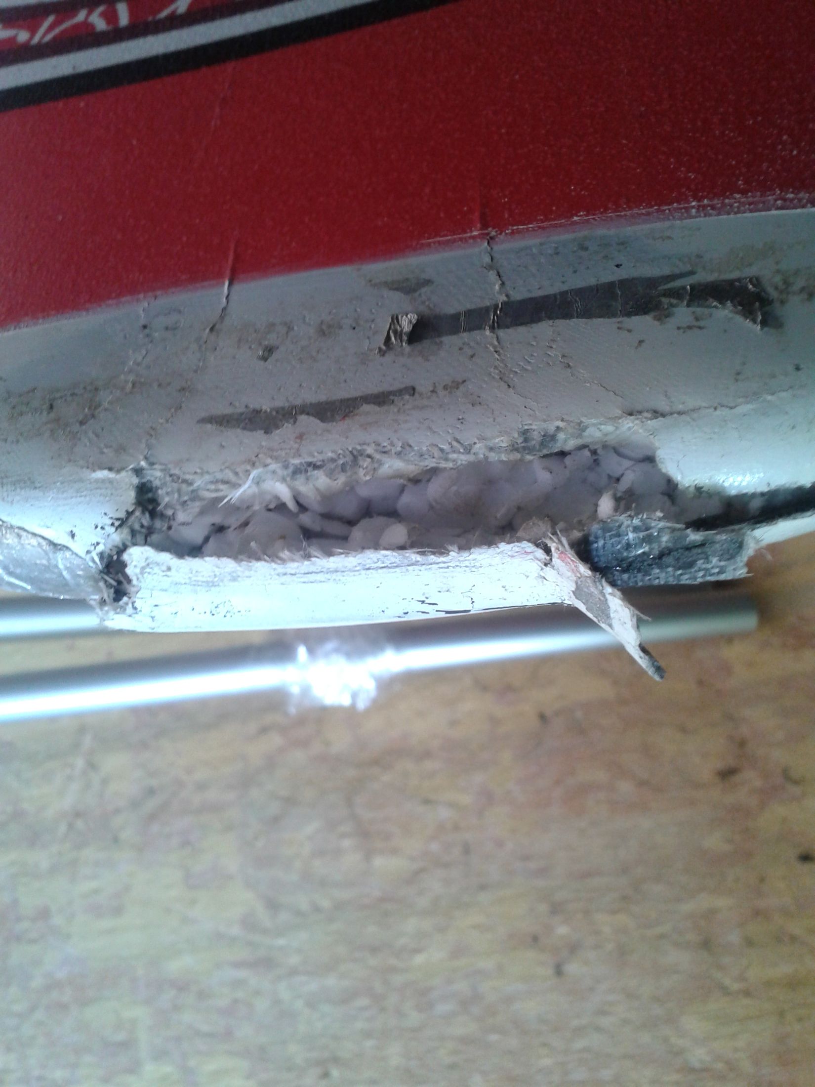

Купив себе в начале тринадцатого года новый комплект снаряги я радовался как маленький. И думал - я буду так бережно относиться к снаряге, буду пылинки сдувать и т.д. Но не получилось. Знающие люди сказали либо учишься кататься либо бережешь снарягу. Я выбрал "кататься".

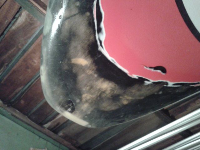

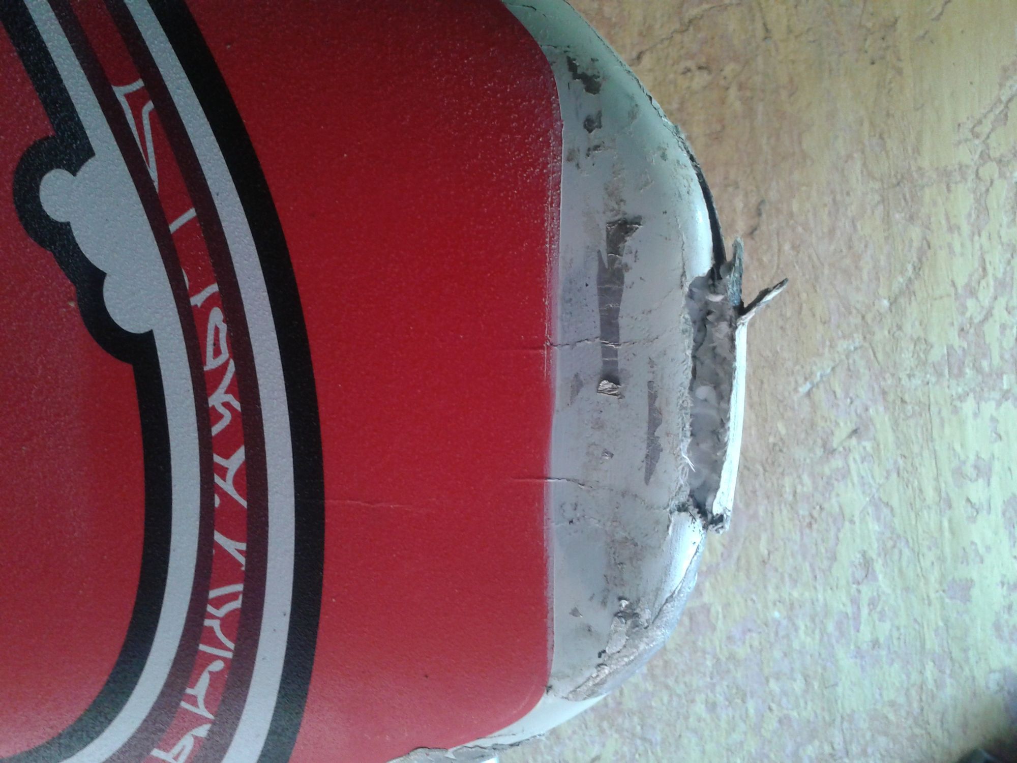

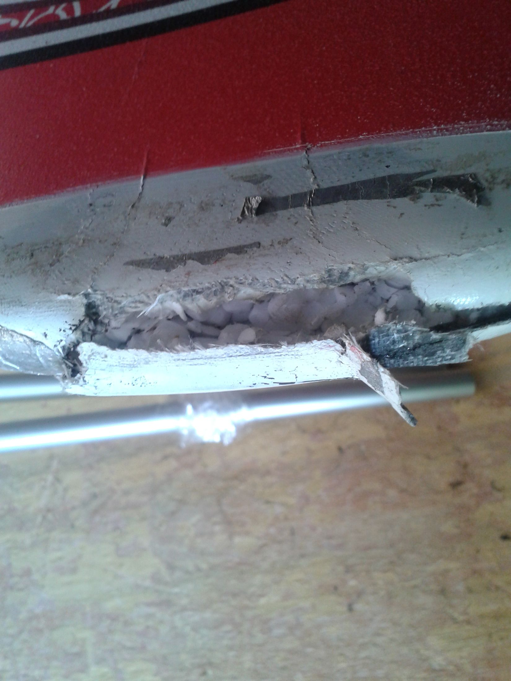

И в результате к концу сезона раздолбал нос.

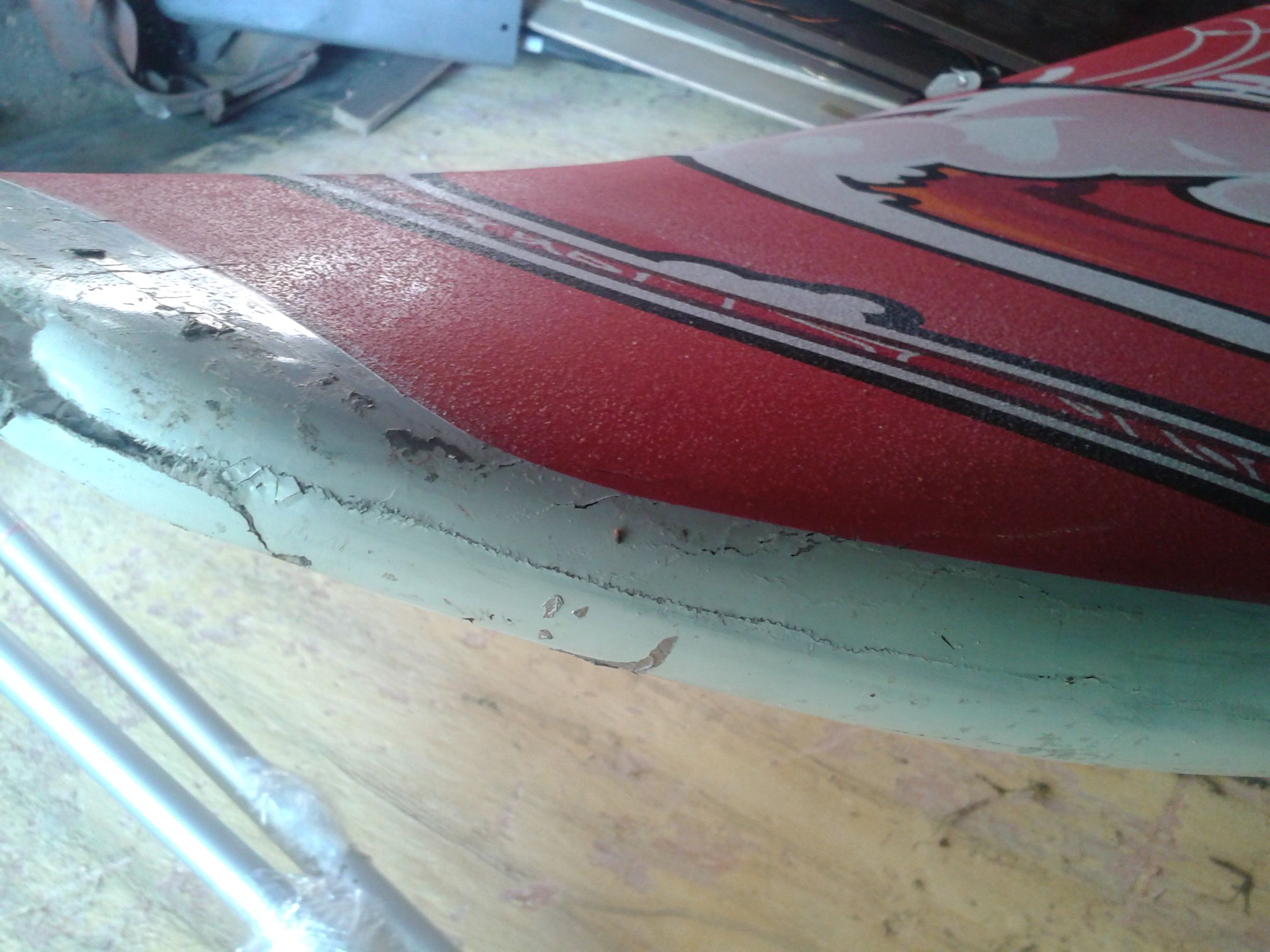

Разворотил сильно, две продольные трещины на палубе см. по 5. Две трещины на днище так же по 5 см.
От носа в стороны пошли так называемые "улыбки". причем правый борт пострадал меньше.
Ну и начал я ремонтировать это дело.

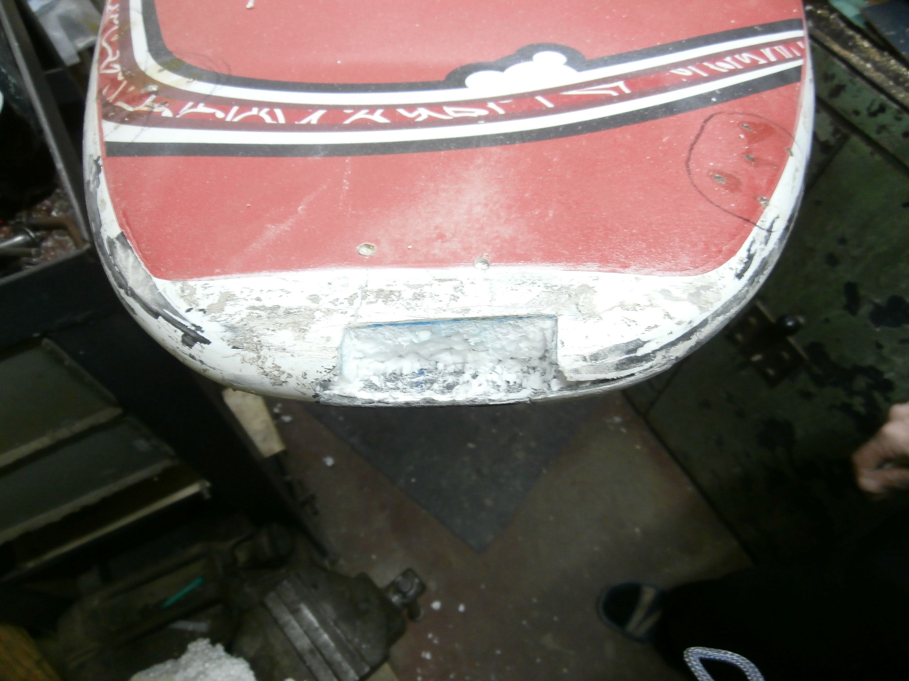

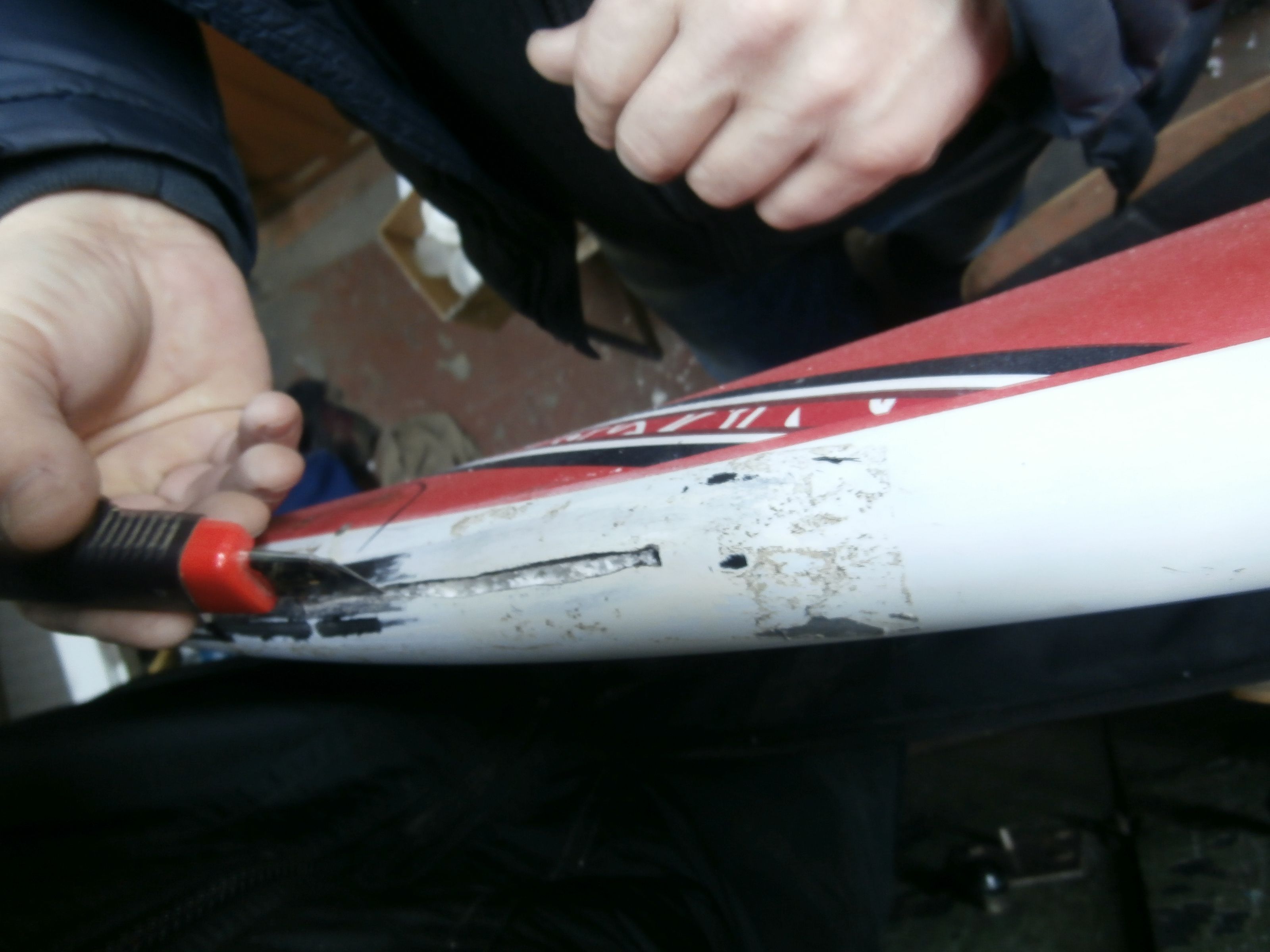

Для начала расшил нос, выбрал размокший пенопласт и хорошо расчистил все трещины засверлив окончания.
Далее засверлил по шесть-семь отверстий в палубе, в местах где мачта лупила при катапультах. Там были места которые продавливались пальцами. Не сильно, но заметно.

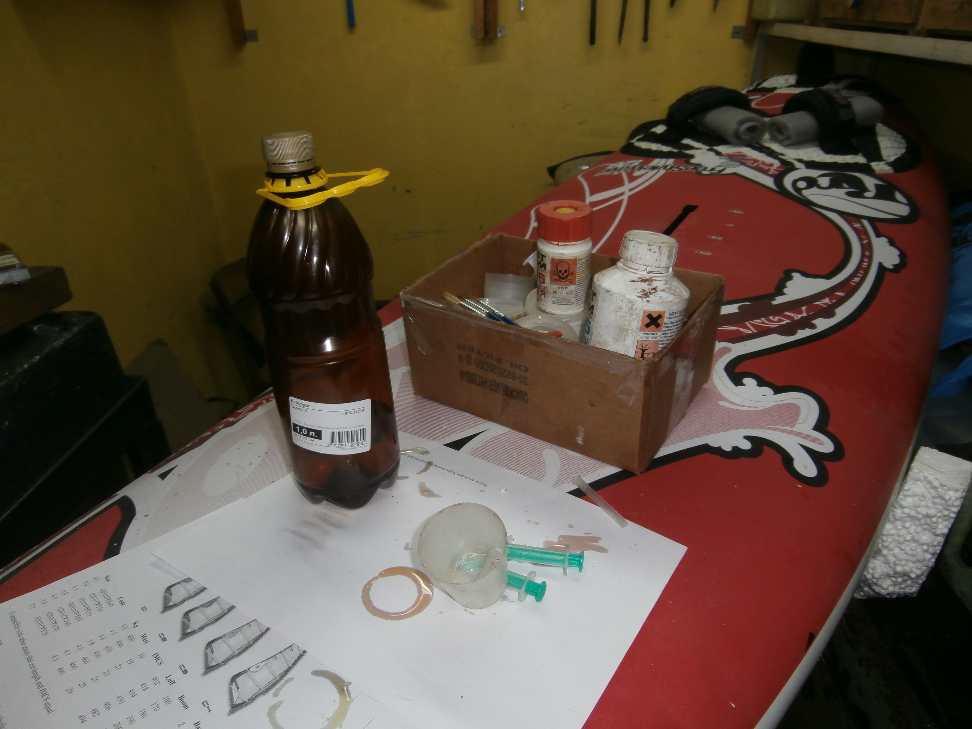

В отверстия при помощи шприца загнал смолу с наполнителем (мелко порезаные стекловолокна).

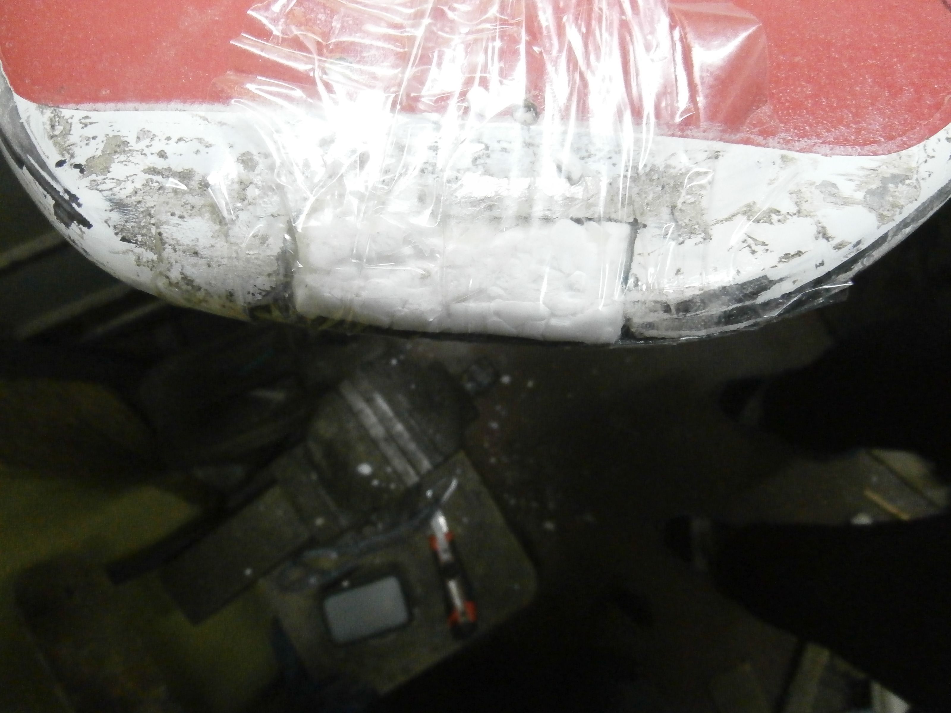

Вклеил блок пенопласта в нос используя тот же состав.
Поверх все заделал смолой с наполнителем типа талька, только желтоватого цвета.
Потом зашкурил 100 наждачкой до состояния "как было"
занес доску в дом и продержал два дня.

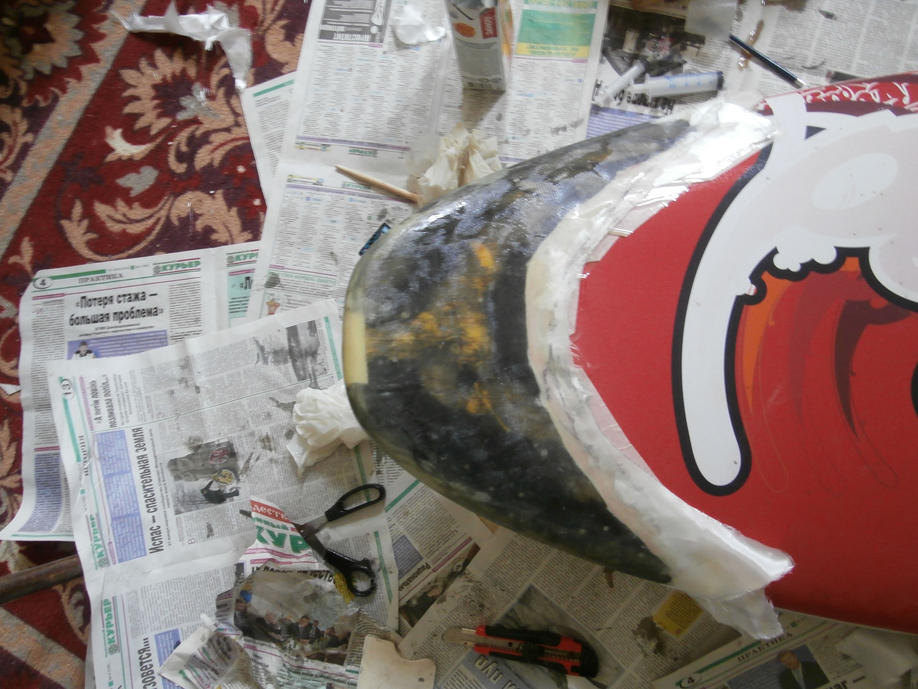

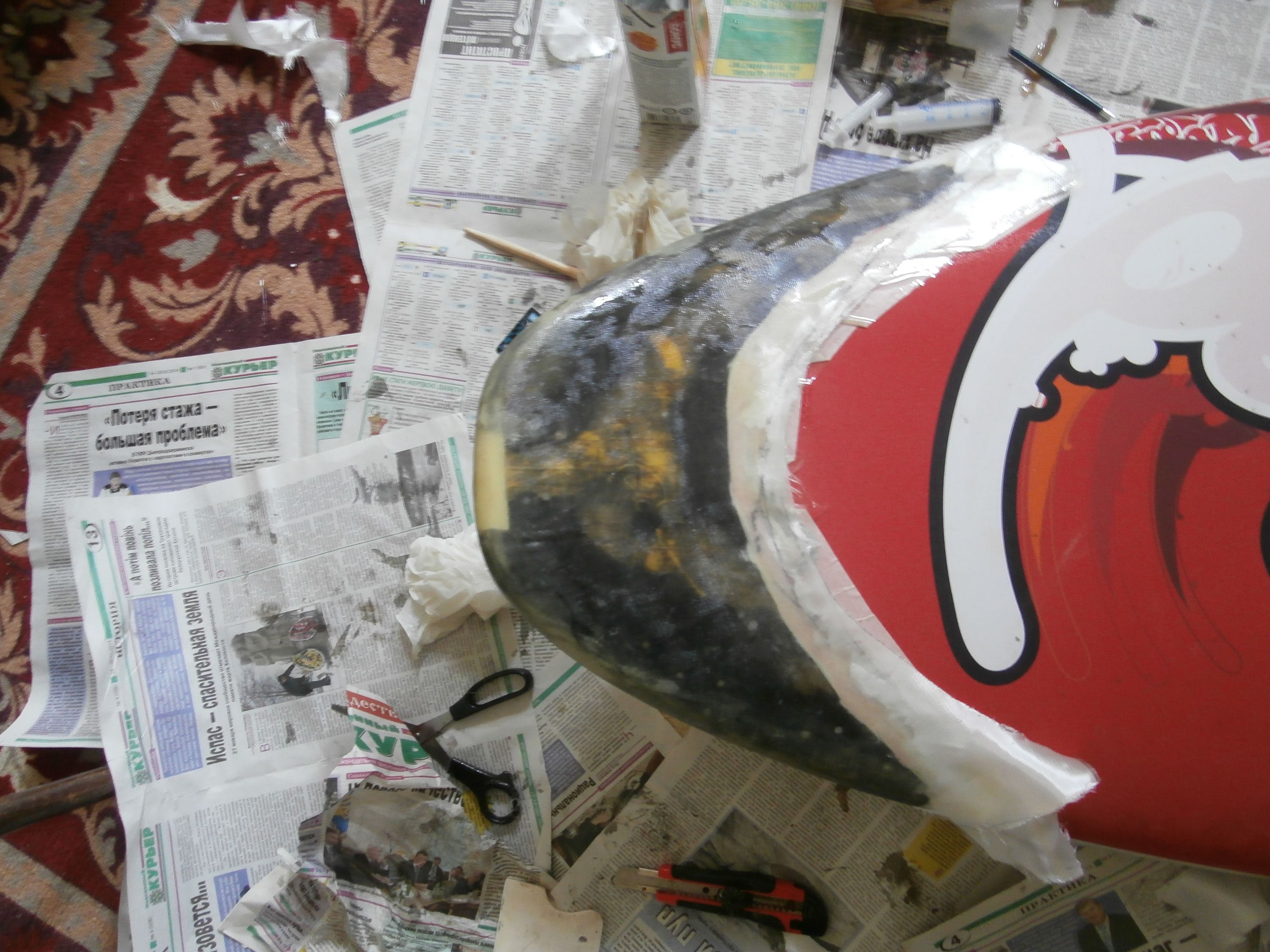

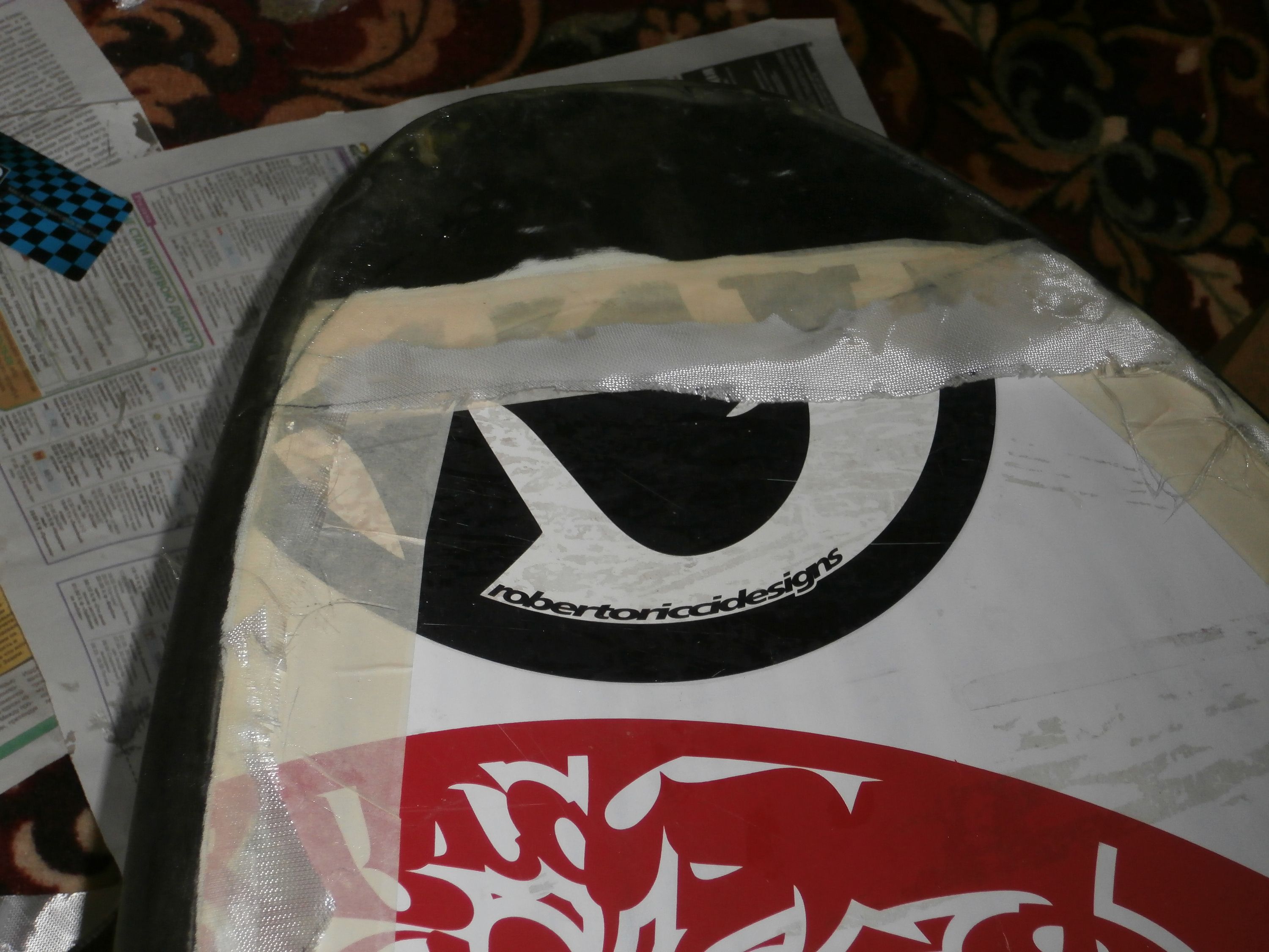

после этого наклеил ткань на смоле в пять слоев. внахлест на бортах.
Из-за этого при выдавливании смолы после поклейки очередного слоя ткани в одном месте получился пузырь. Сейчас пузырь стер шкуркой, но думаю еще зашпаклевать раковину.
Покраска предполагается гелькоутом, с последующей наклейкой наклейки - каламбур.

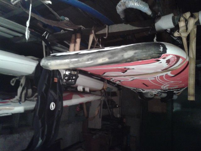

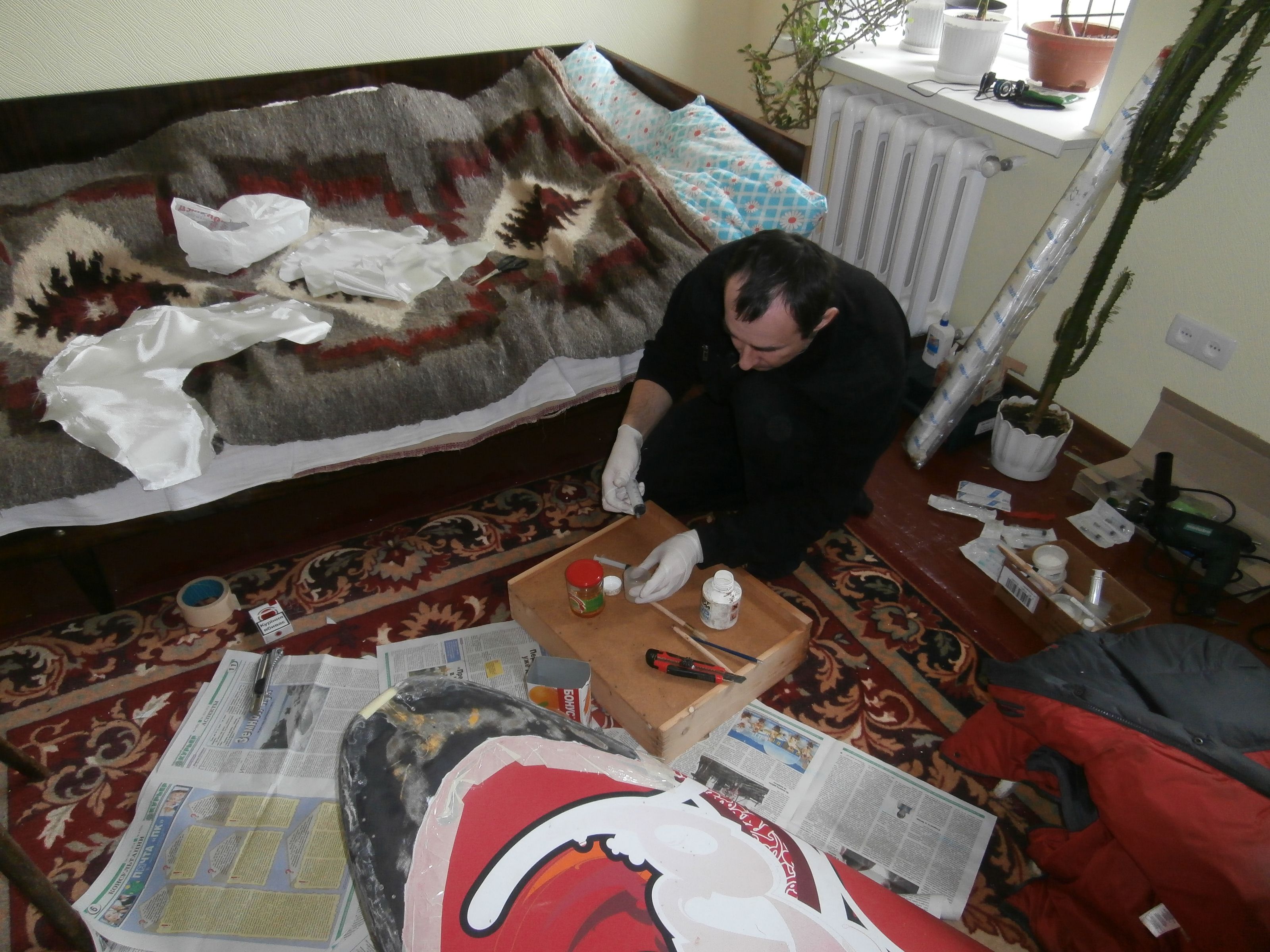

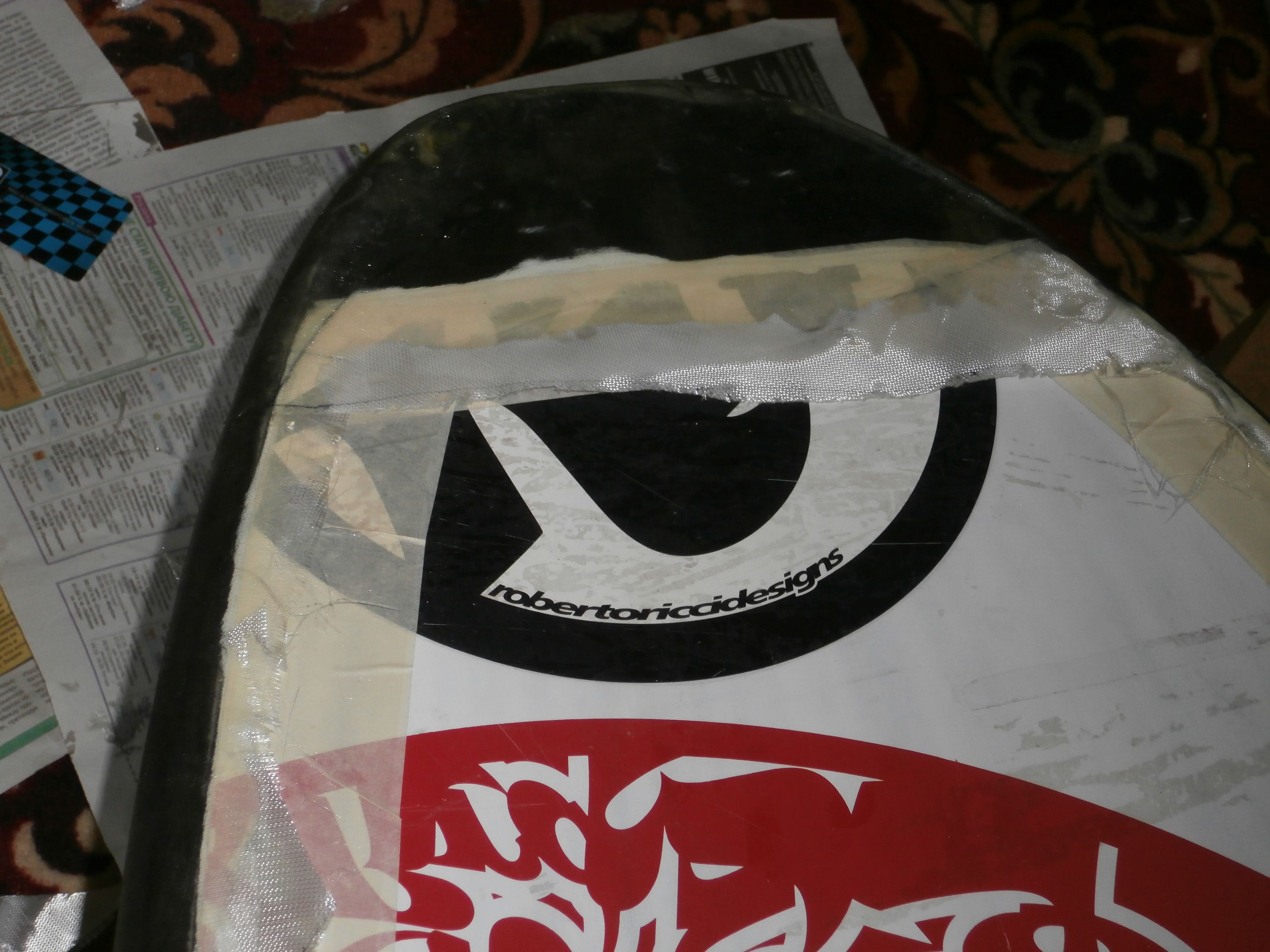

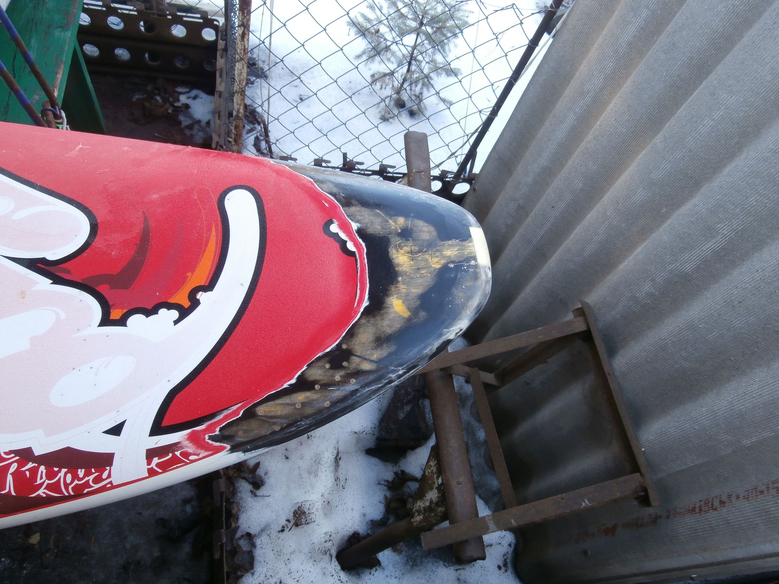

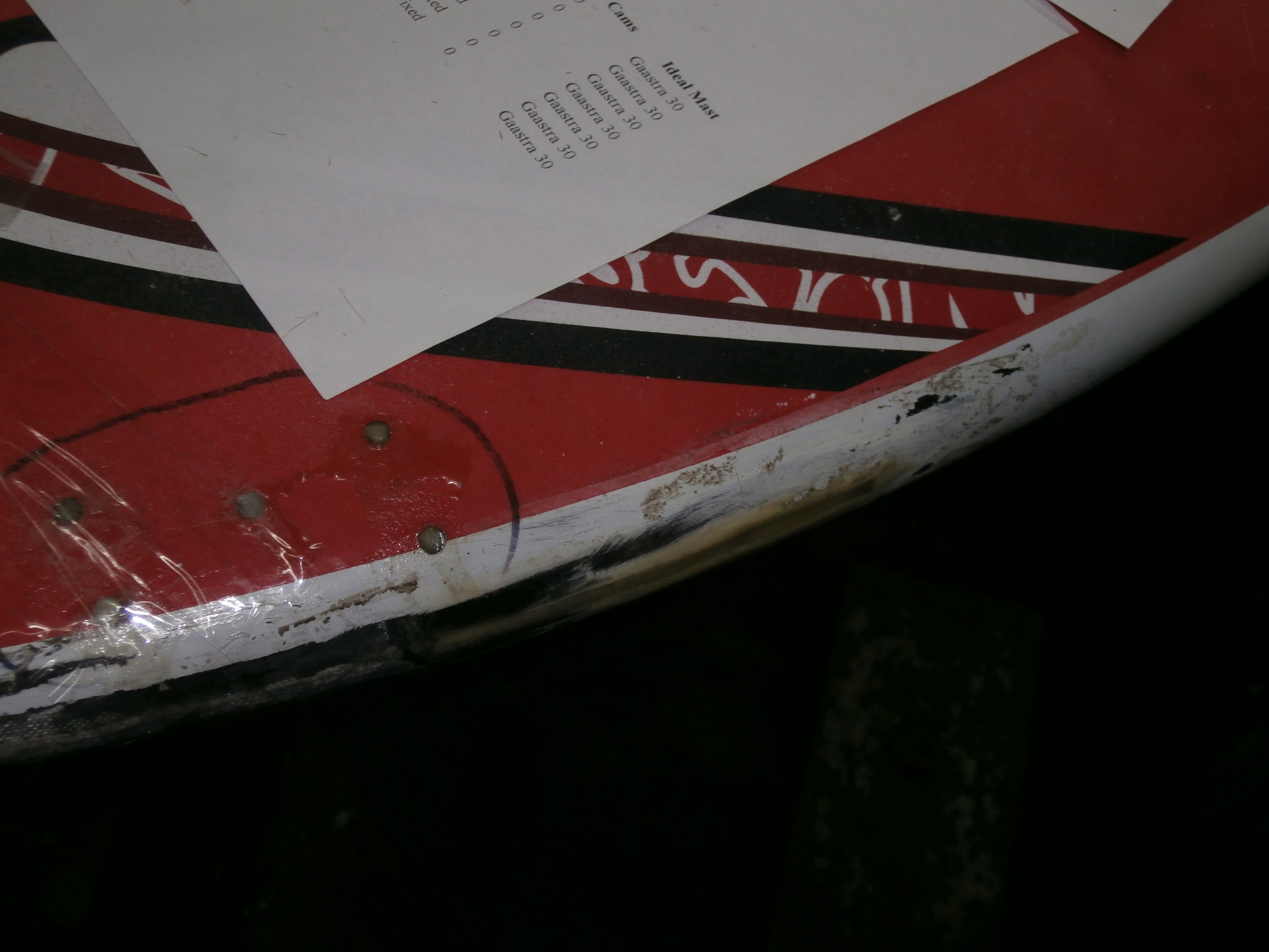

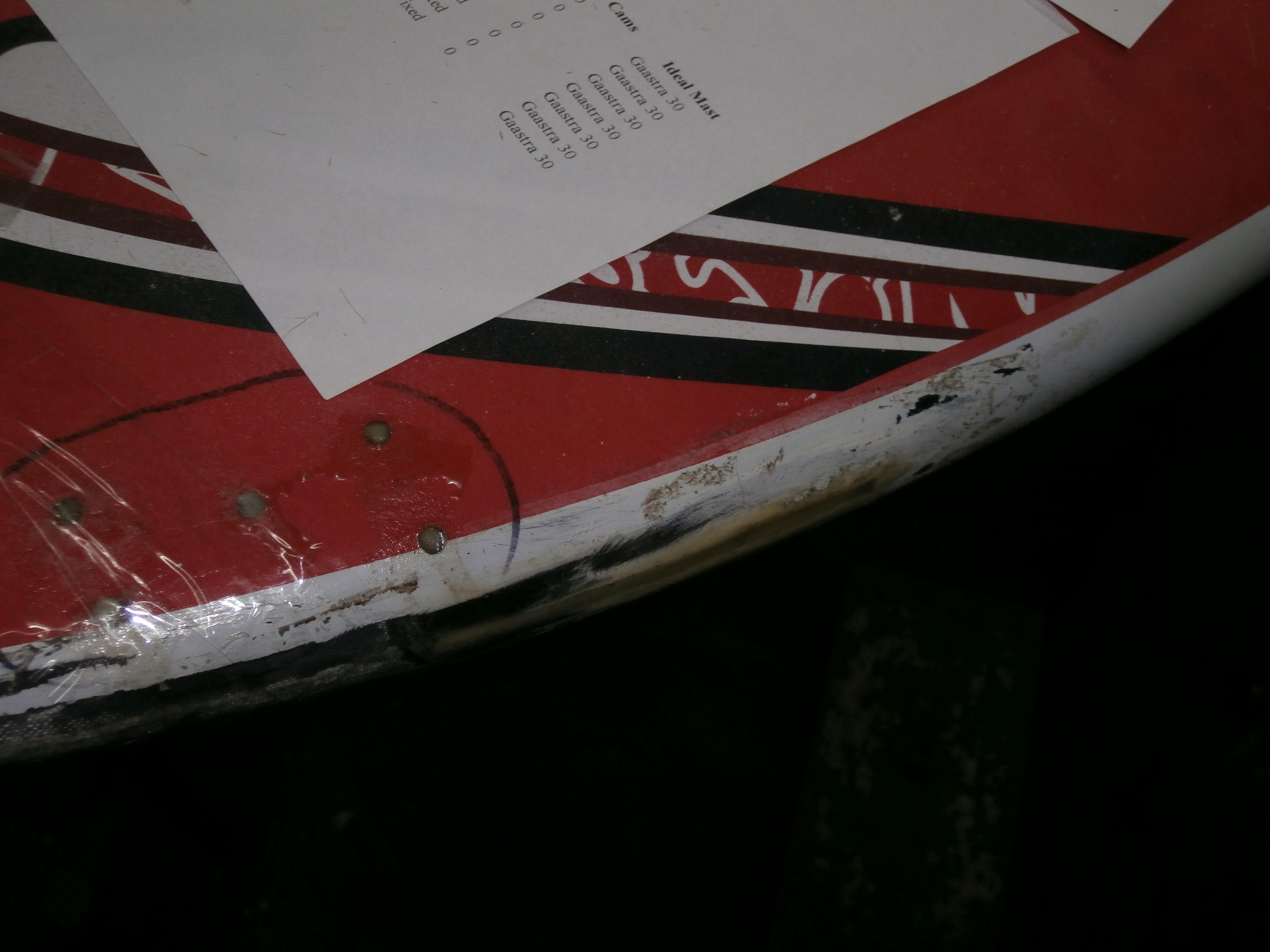

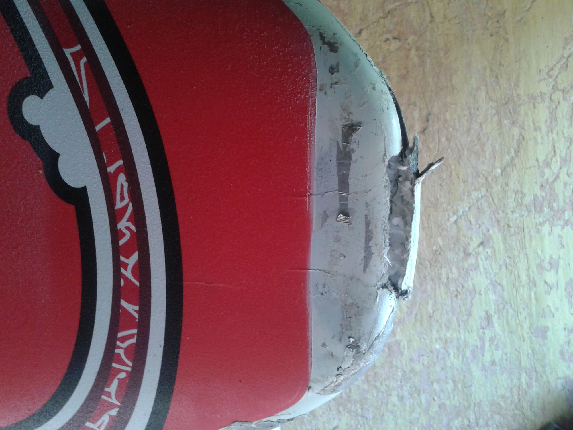

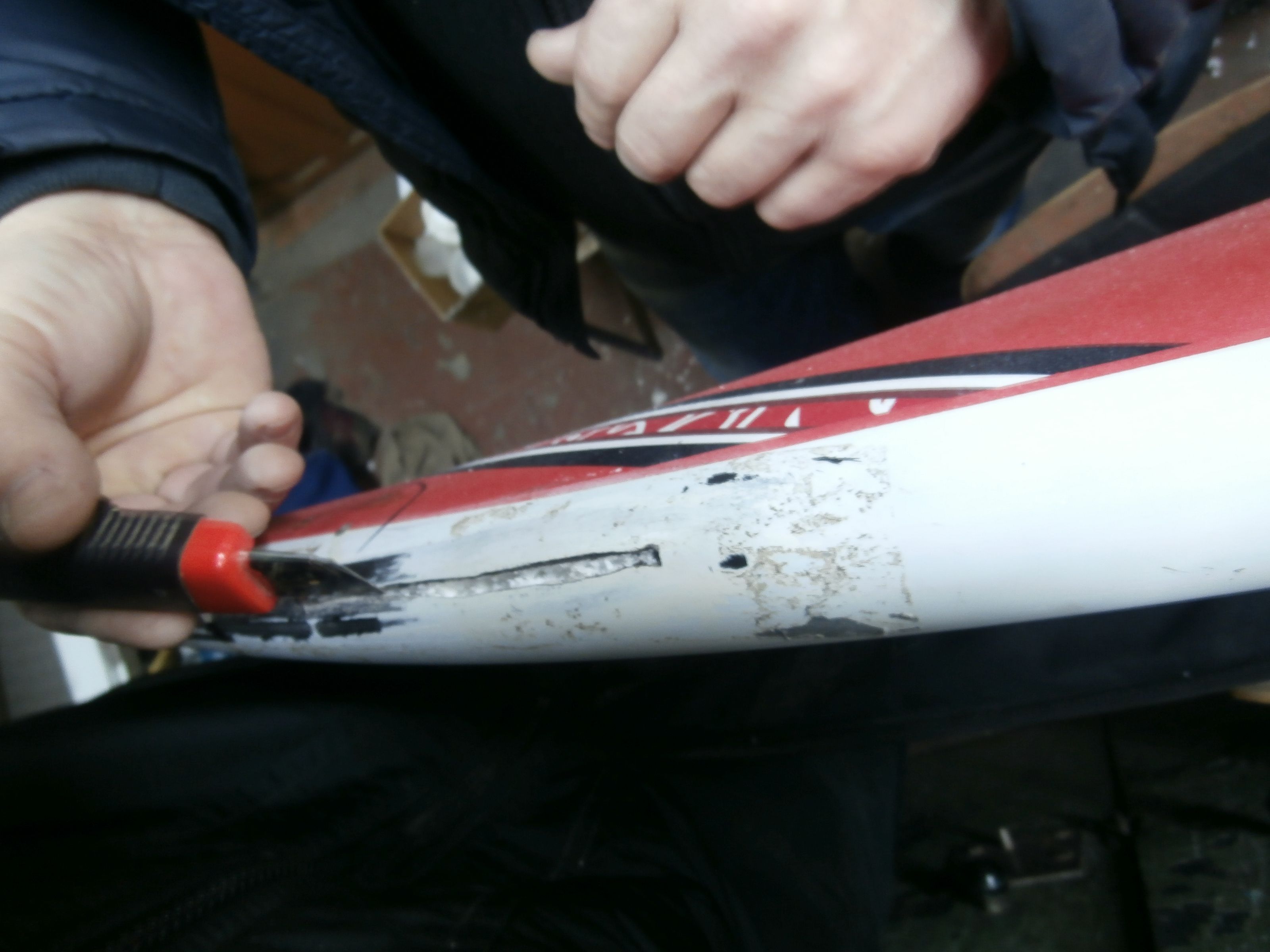

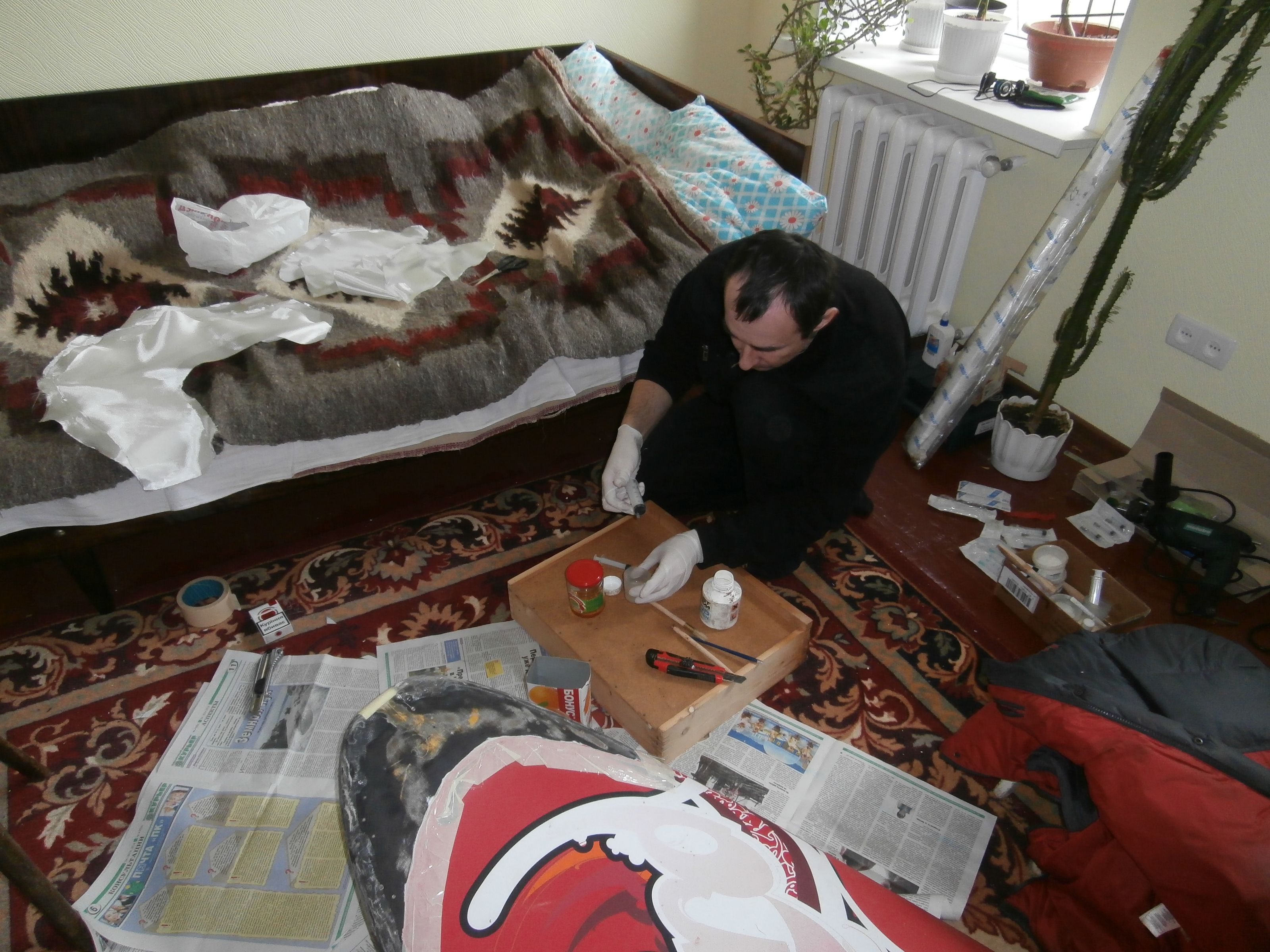

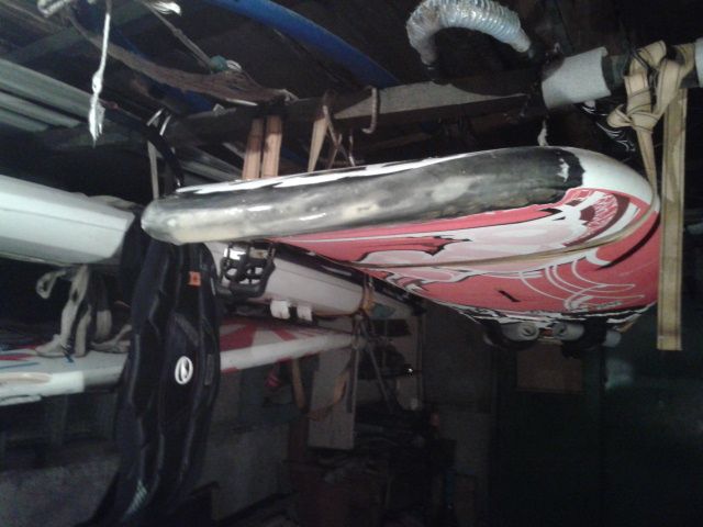

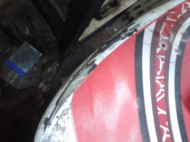

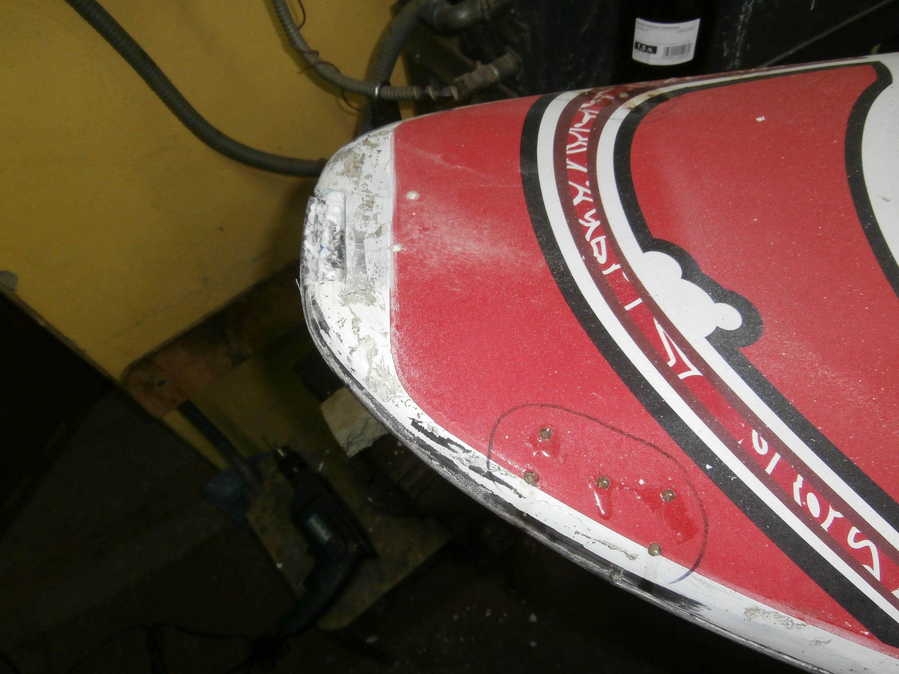

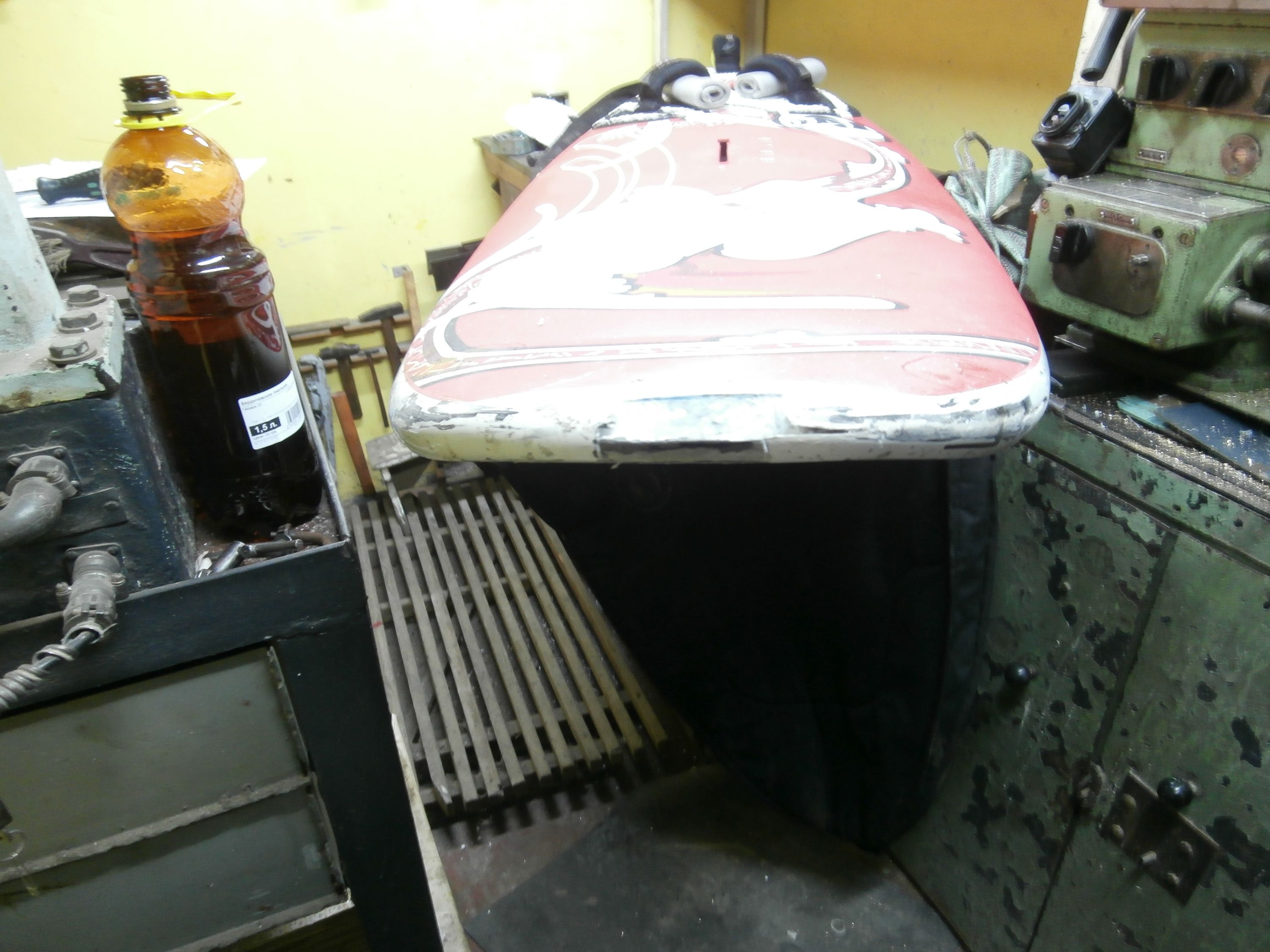

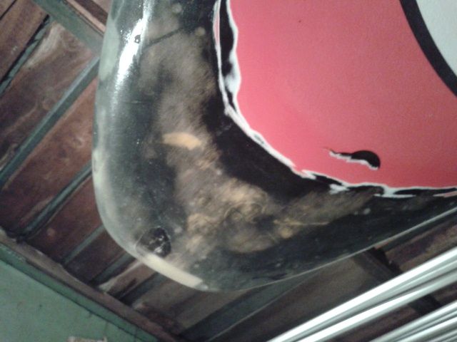

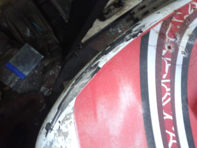

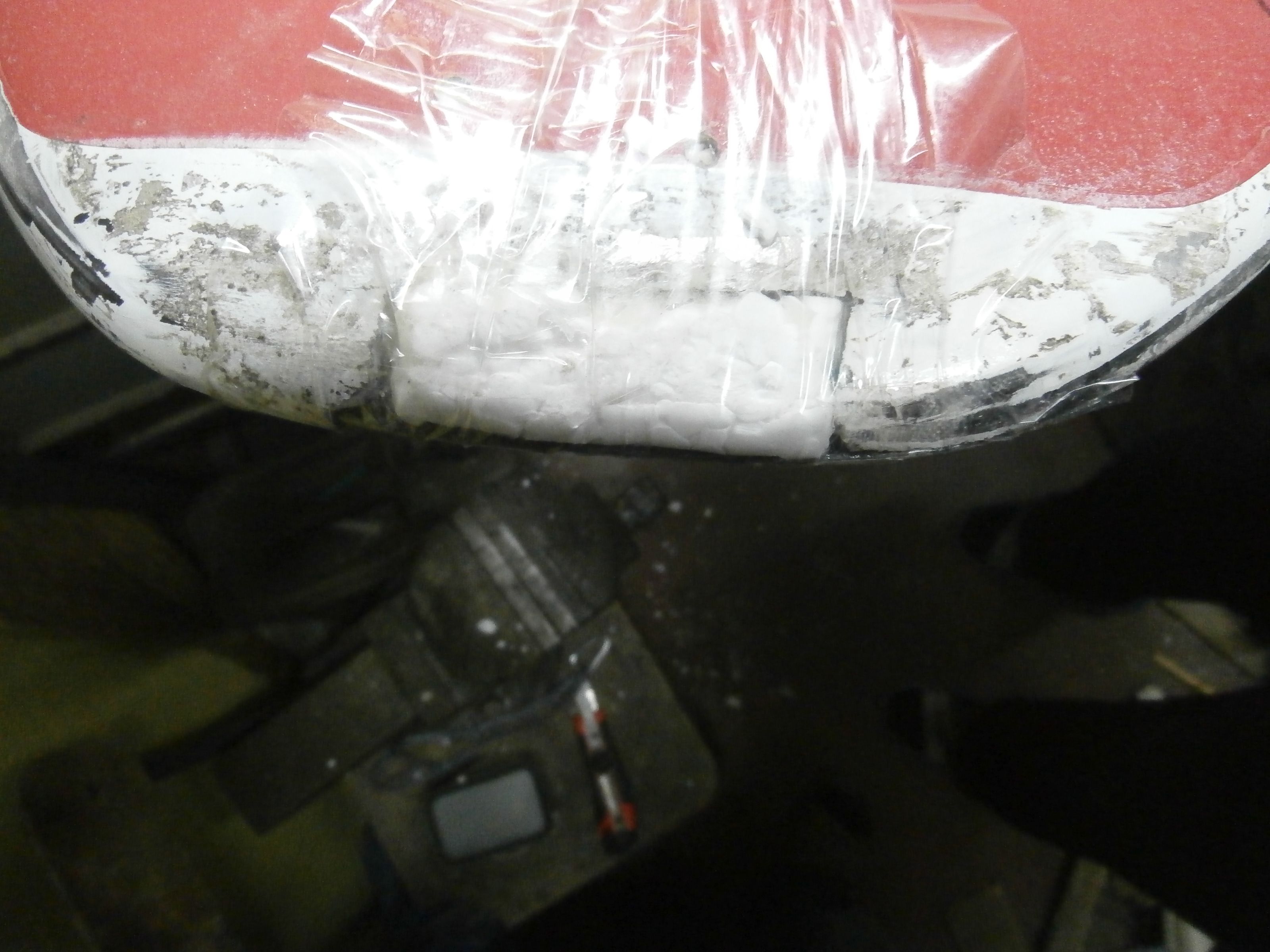

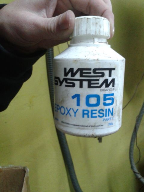

выложу здесь. Перед поклейкой ткани границы поклейки оклеил скотчем. впоследствии после обработки шкуркой все вытерлось на ноль.
Фото как то перелеглись.

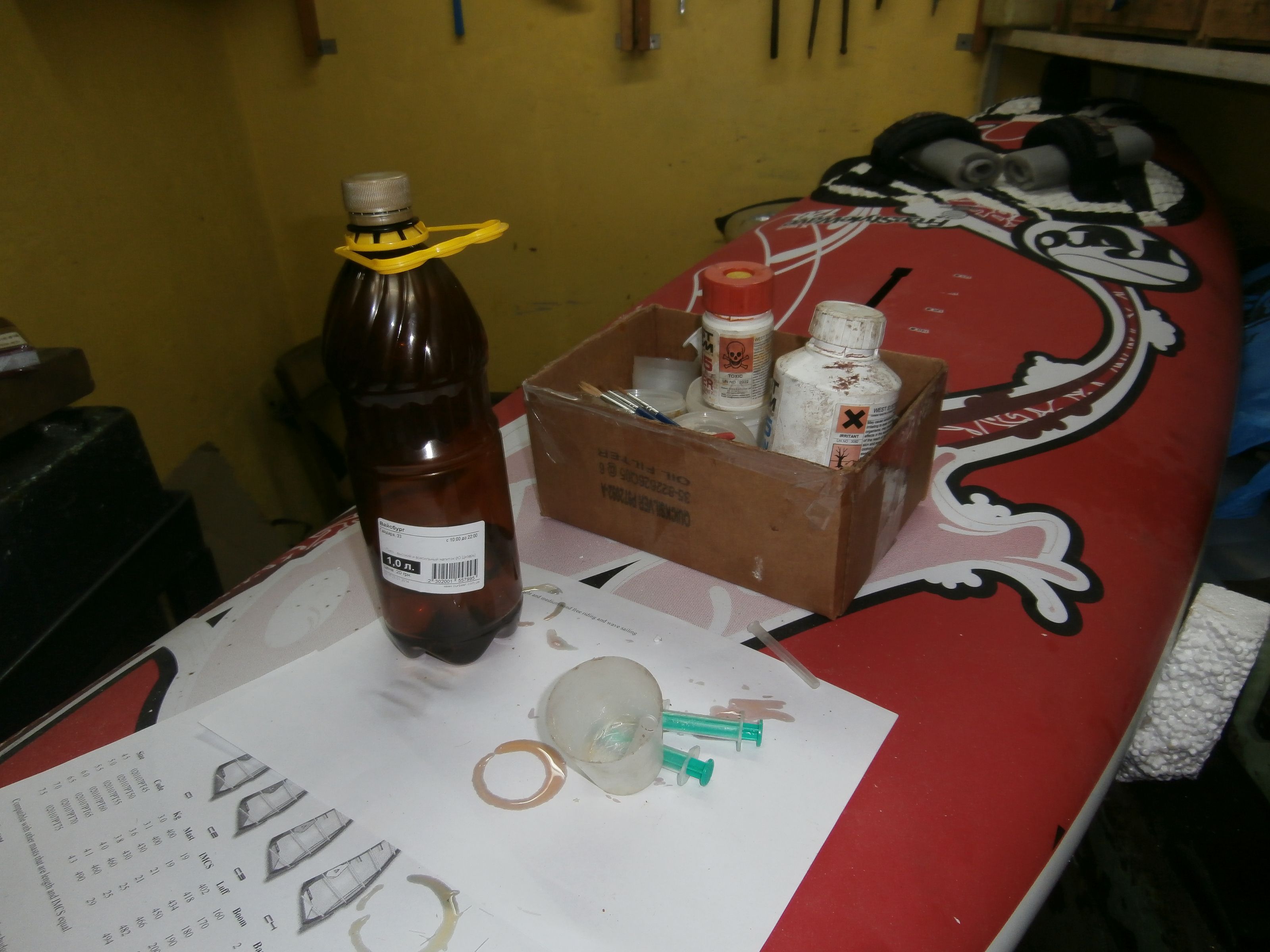

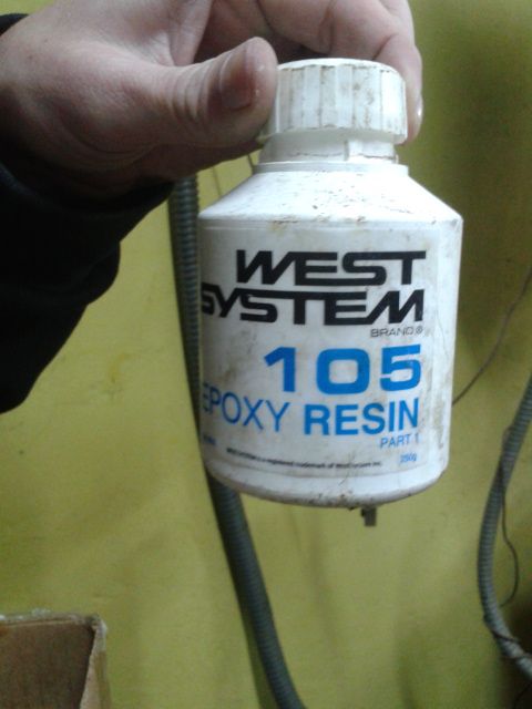

№1 - это смола с которой я работал.

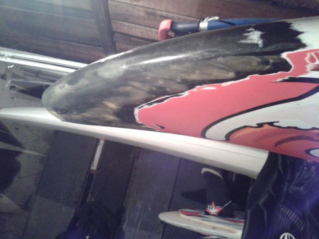

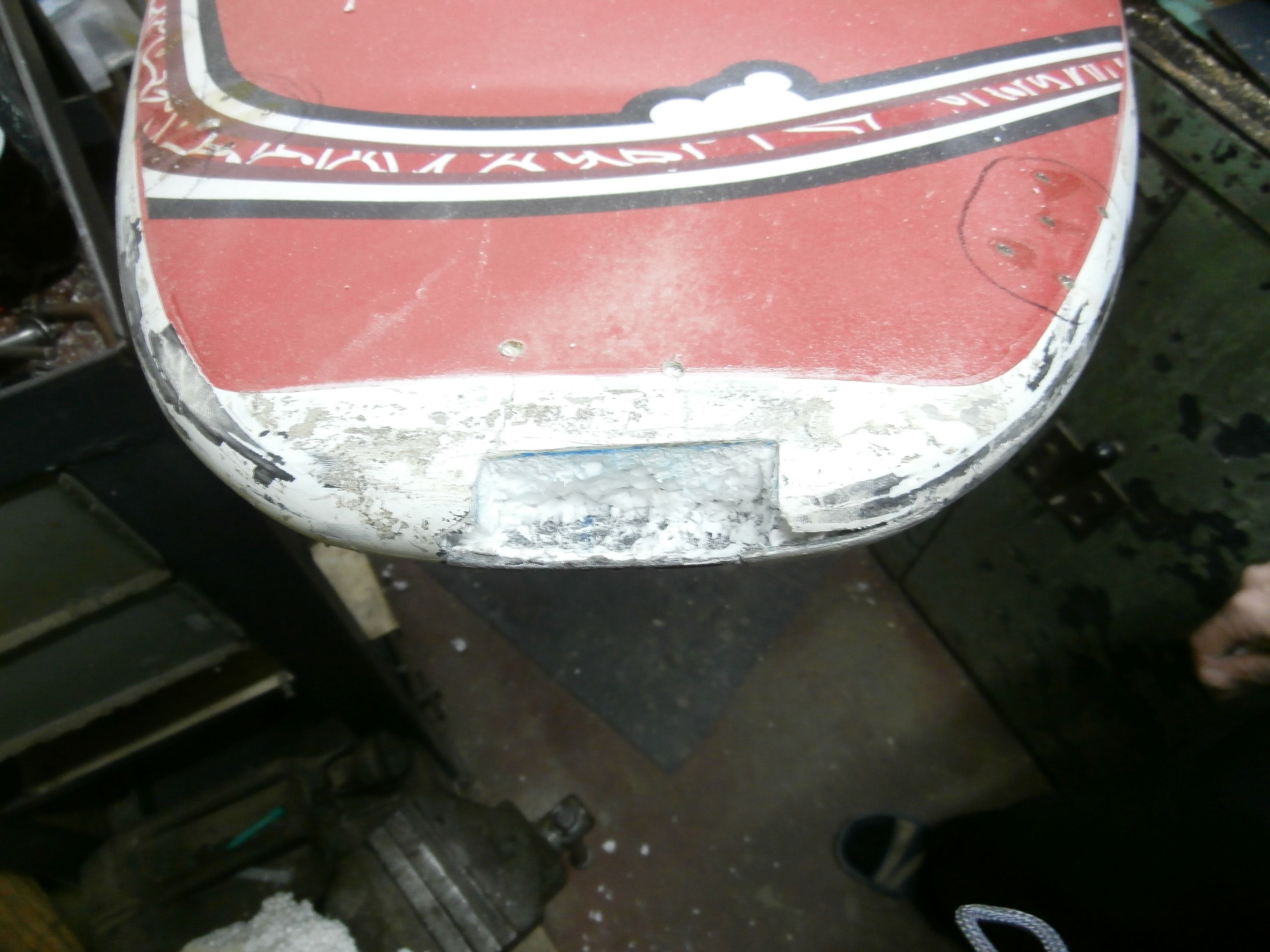

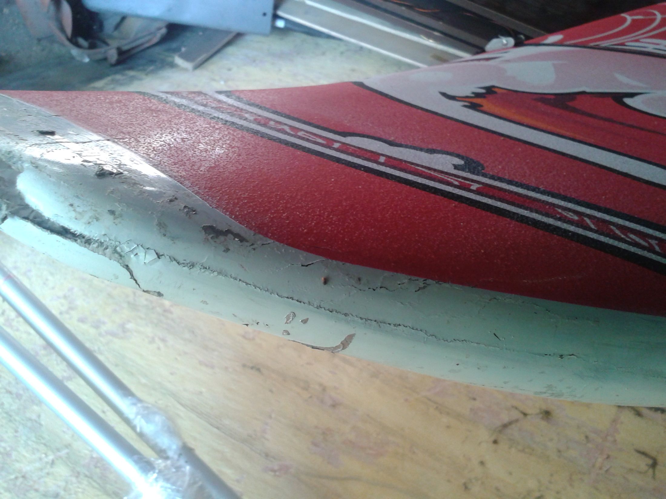

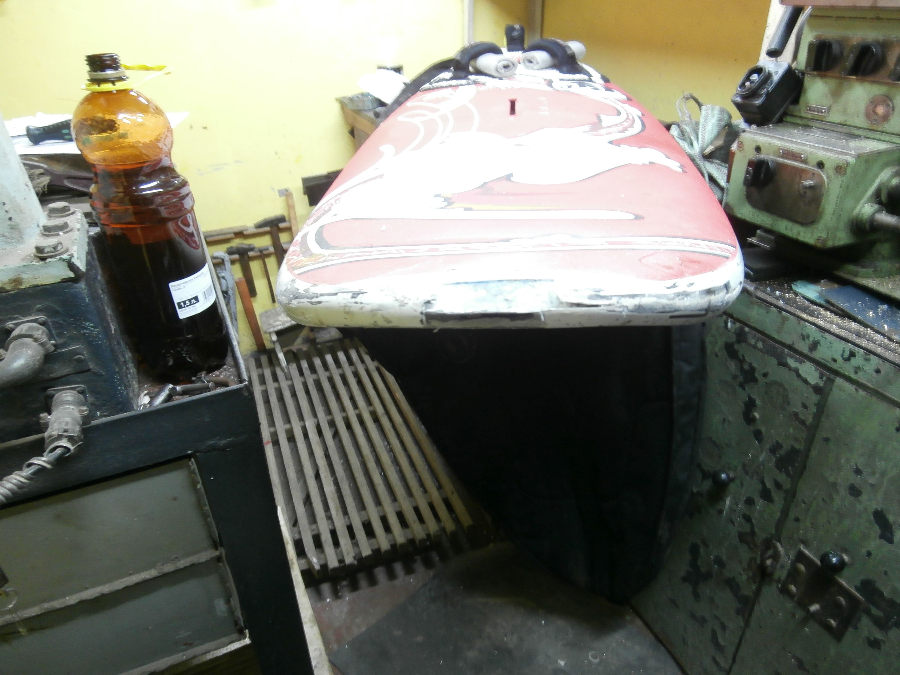

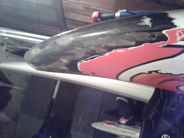

2,3,4 - лодка перед ремонтом.

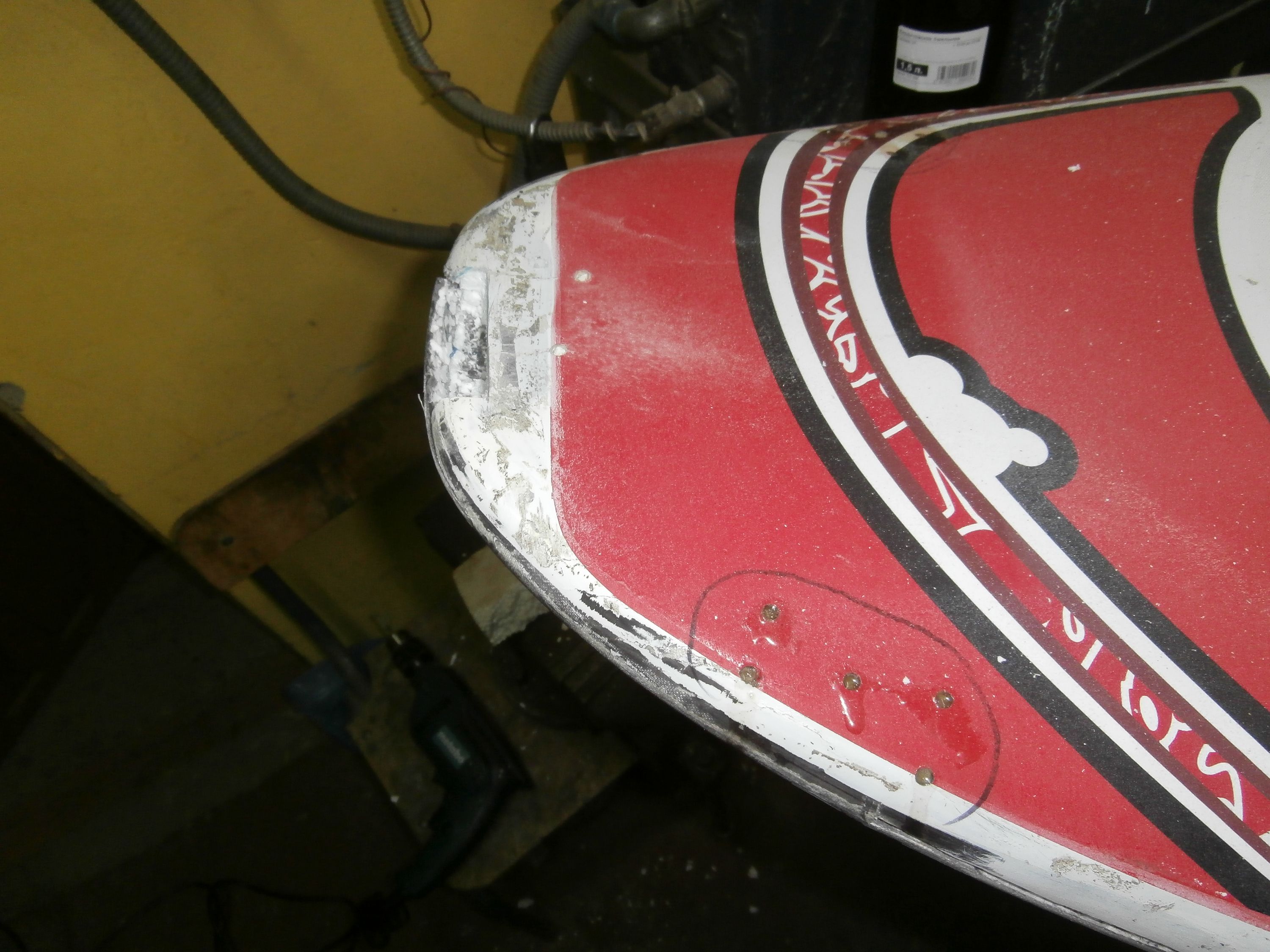

5,8,9,12,13 - подготовка к ремонту.
14,15,19 - ремонт-подготовка к обклейке тканью.
10 - готова к поклейке.
16,17,18 - собственно поклейка ткани.
6,7,11 - что в итоге получилось.
Сейчас доска в хате греется. на выходных буду красить.

Непрочитано 04.03.2014, 14:21
вроде зашибись всё сделано
а почему новую вставку из пенопласта в нос сделал взамен отколотого куска?
выкрошилось много? а то площадь контакта - то больше была бы
Непрочитано 04.03.2014, 14:24
Там пенопласт был от воды мягкий очень. Я с трещиной катался пол сезона. Заклеивал их алюминиевым скочем и катался. Потом скоч снял и офигел. Пришлось выбирать все что не твердое было.
