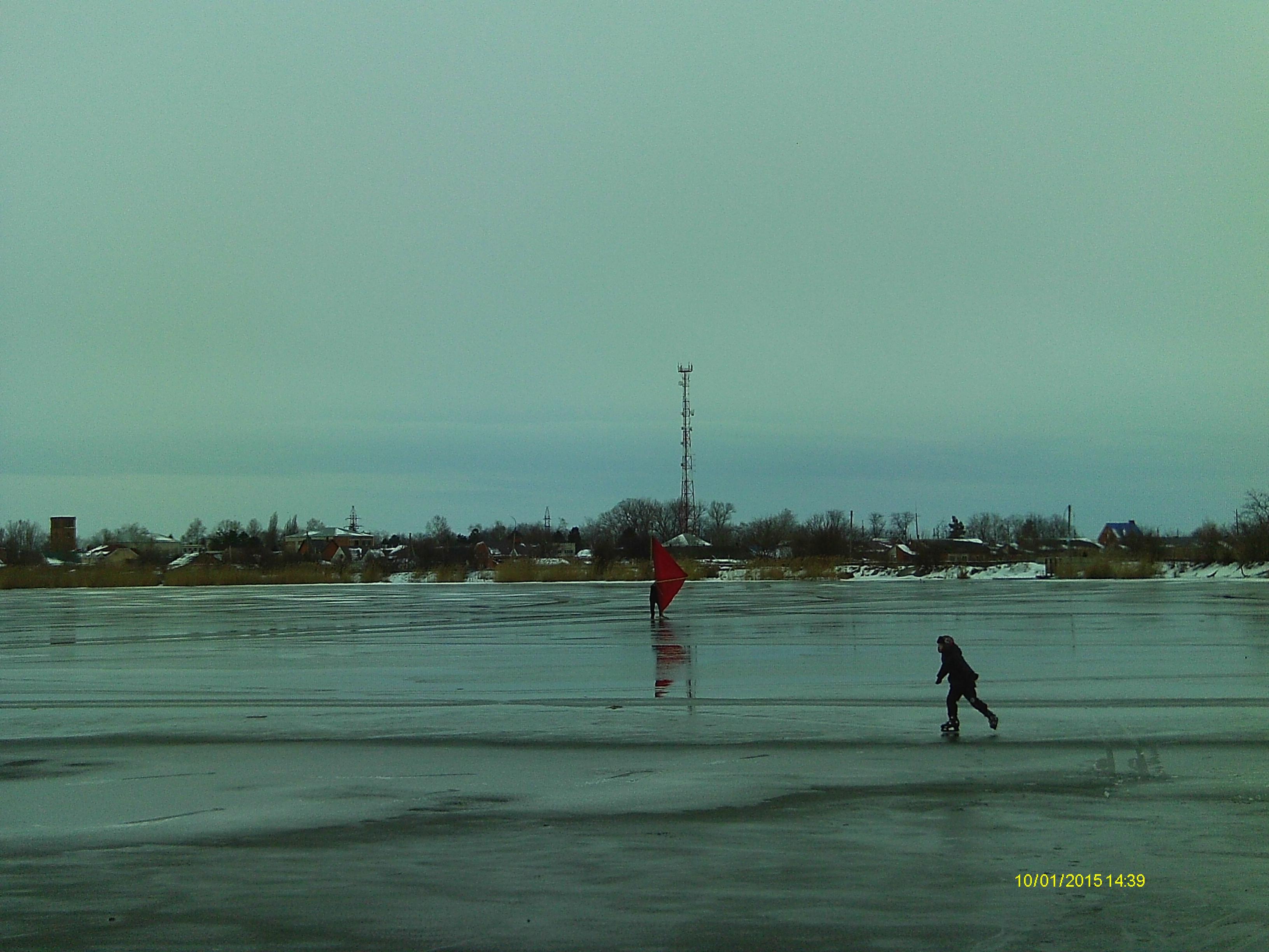

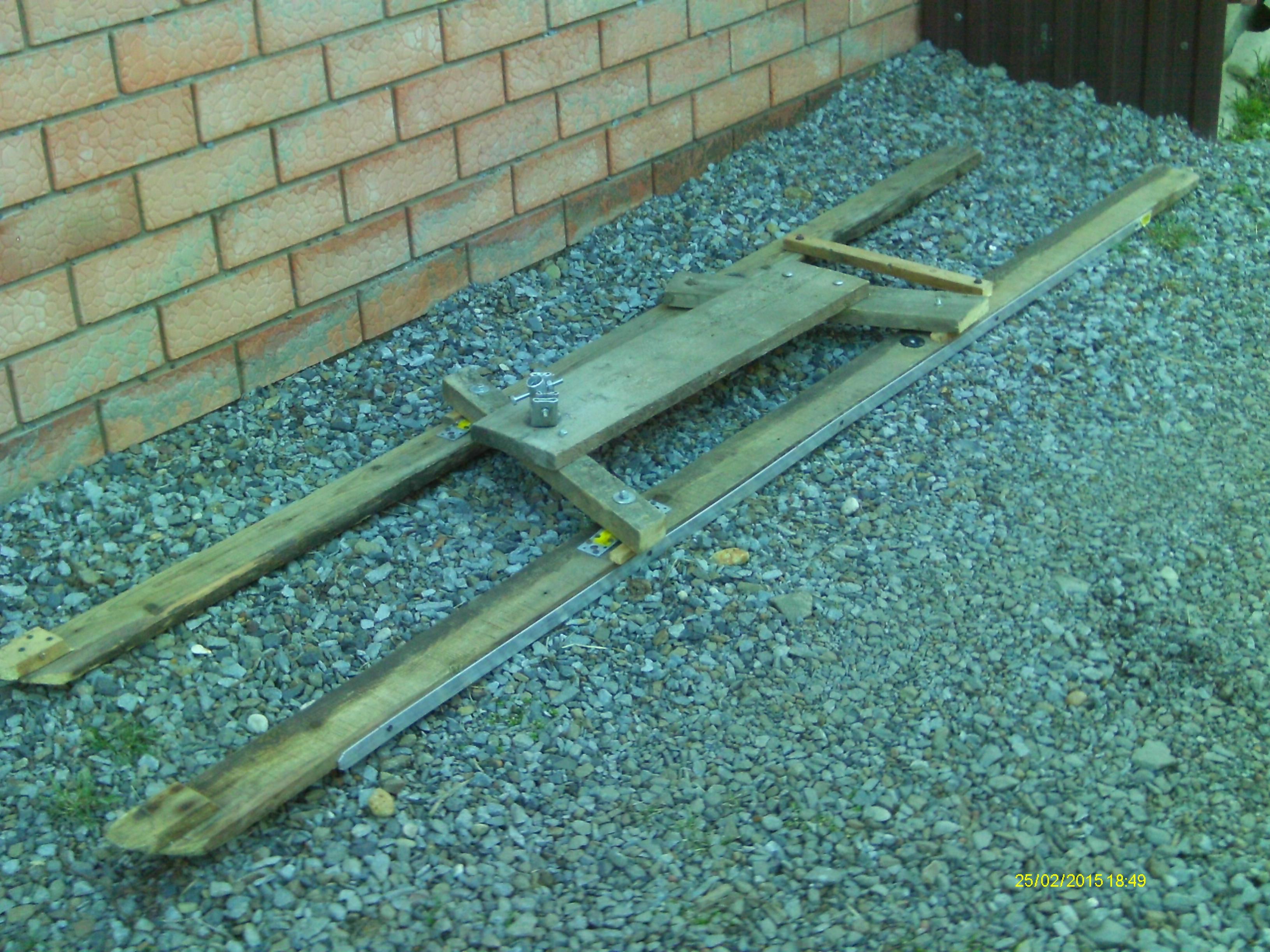

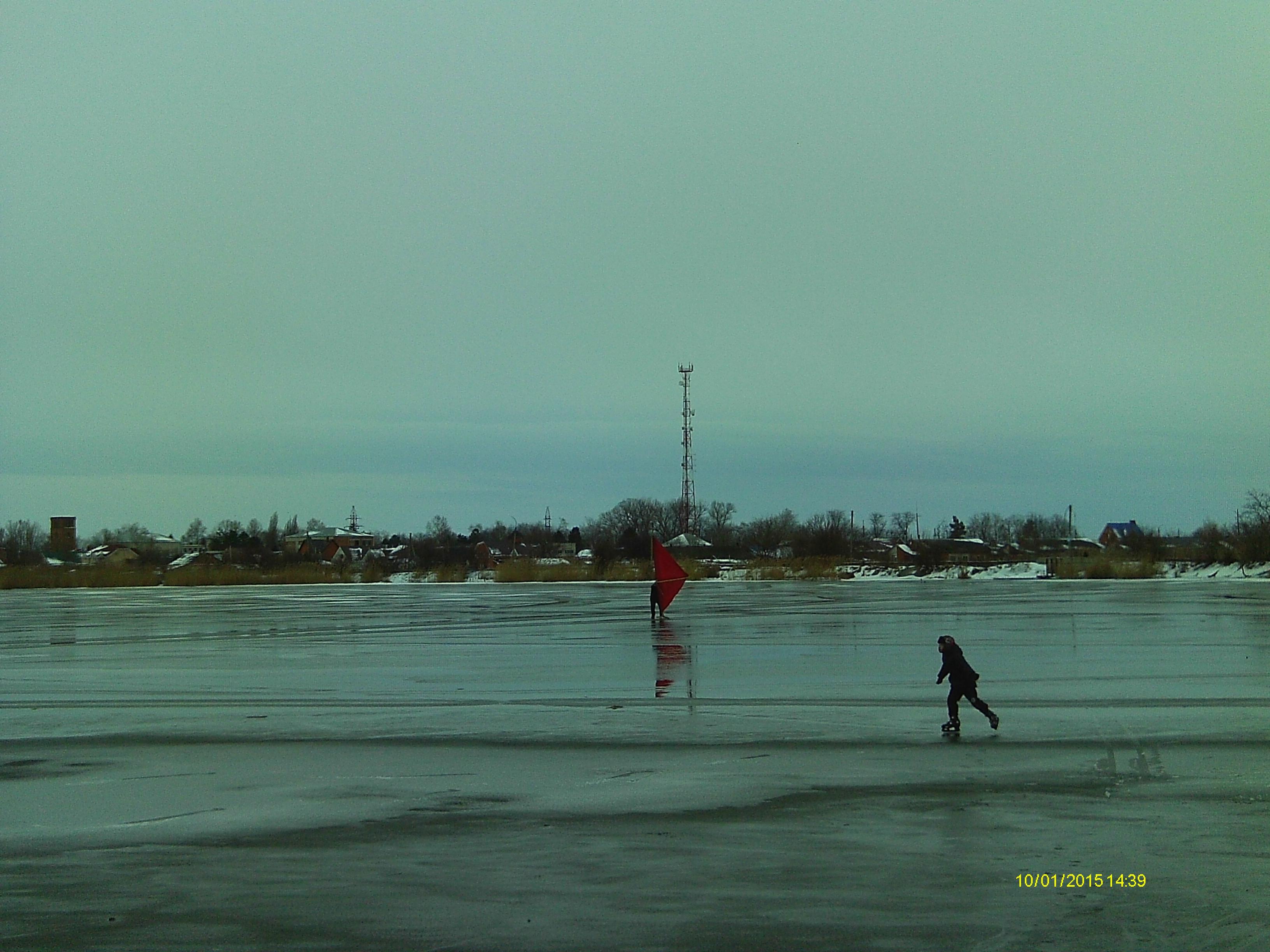

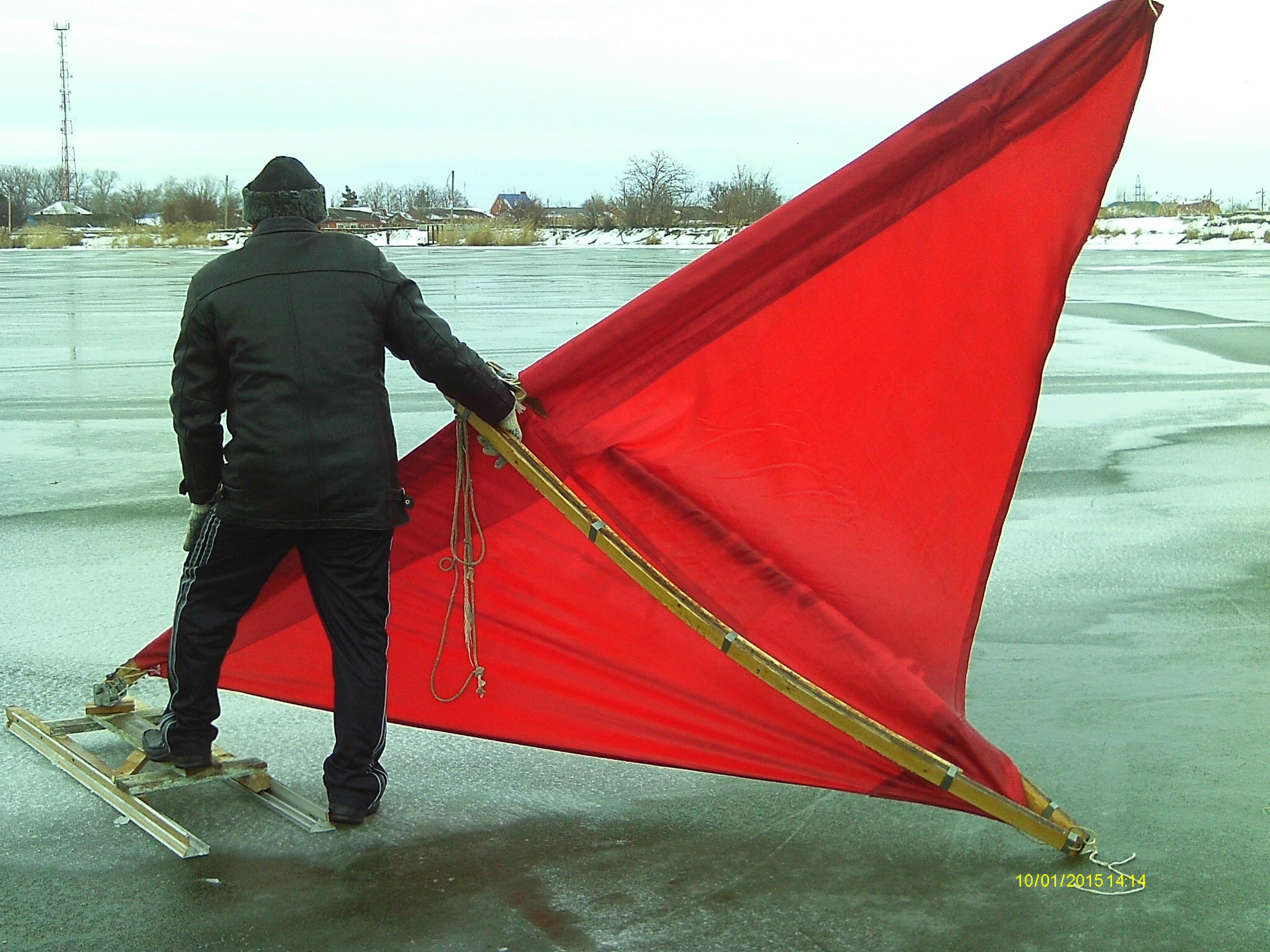

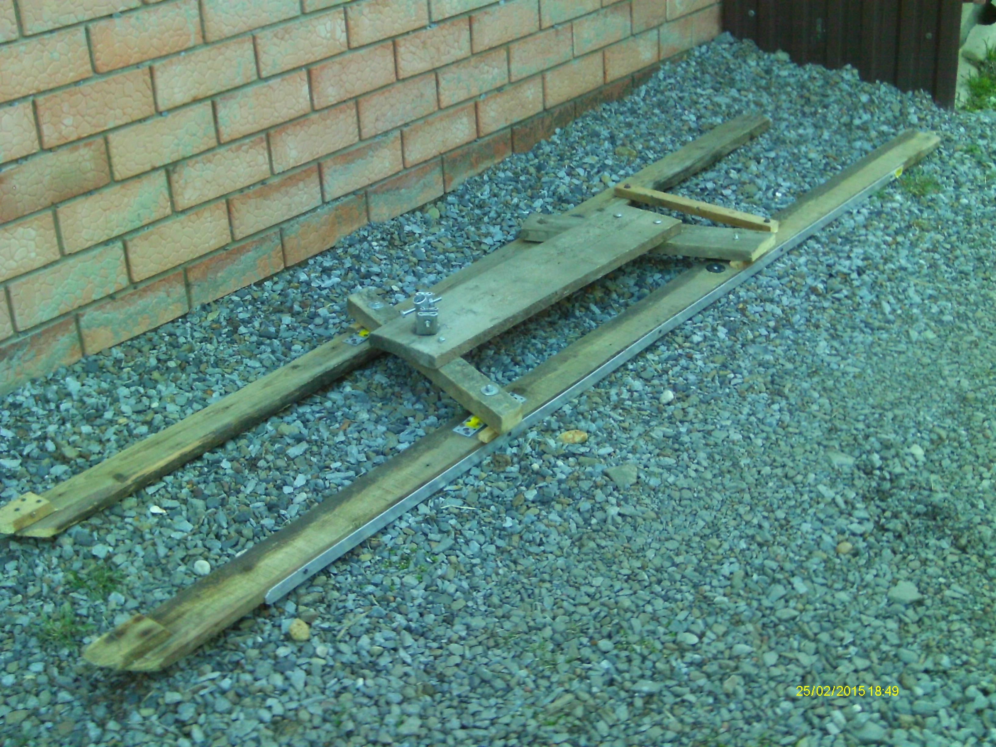

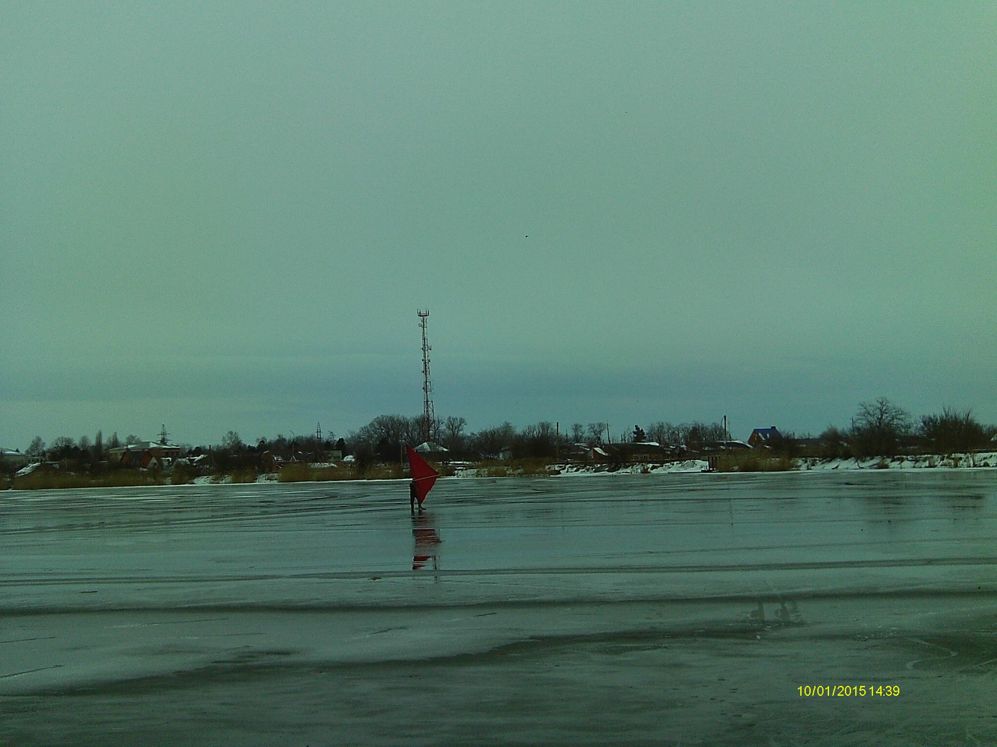

Непрочитано 27.02.2015, 20:53
сергей петрович
Location: Тимашевск

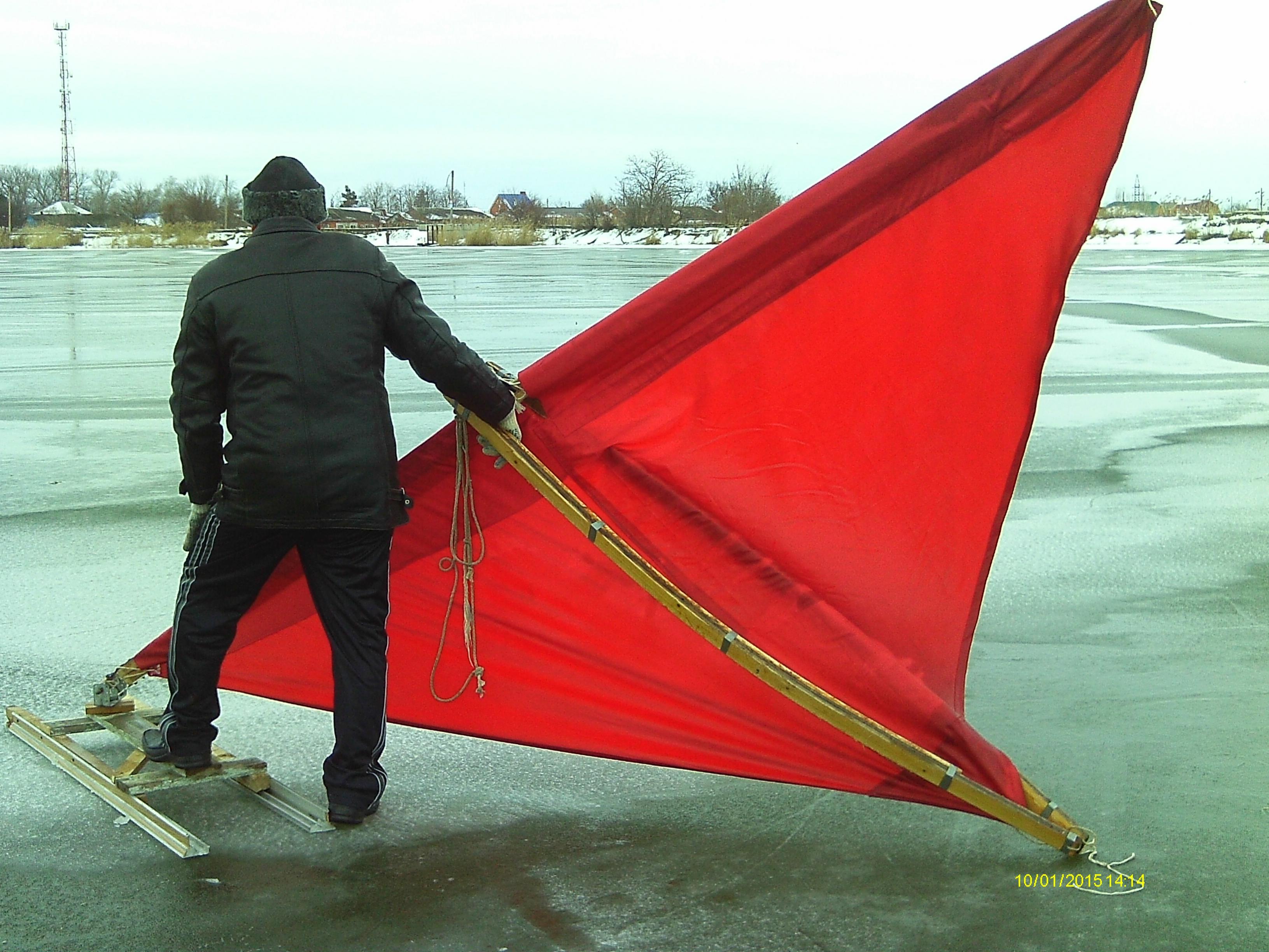

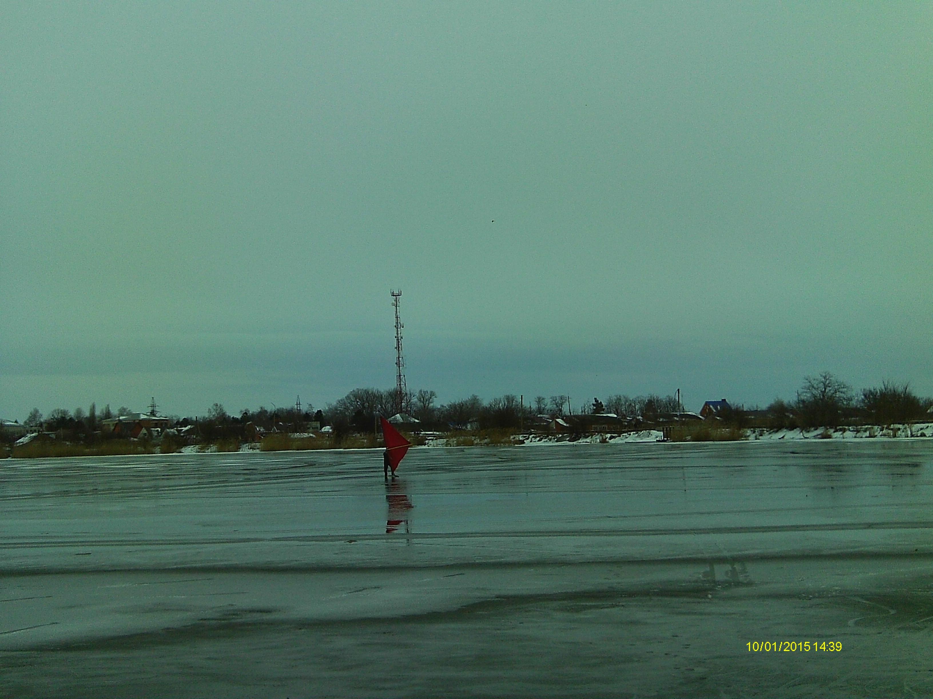

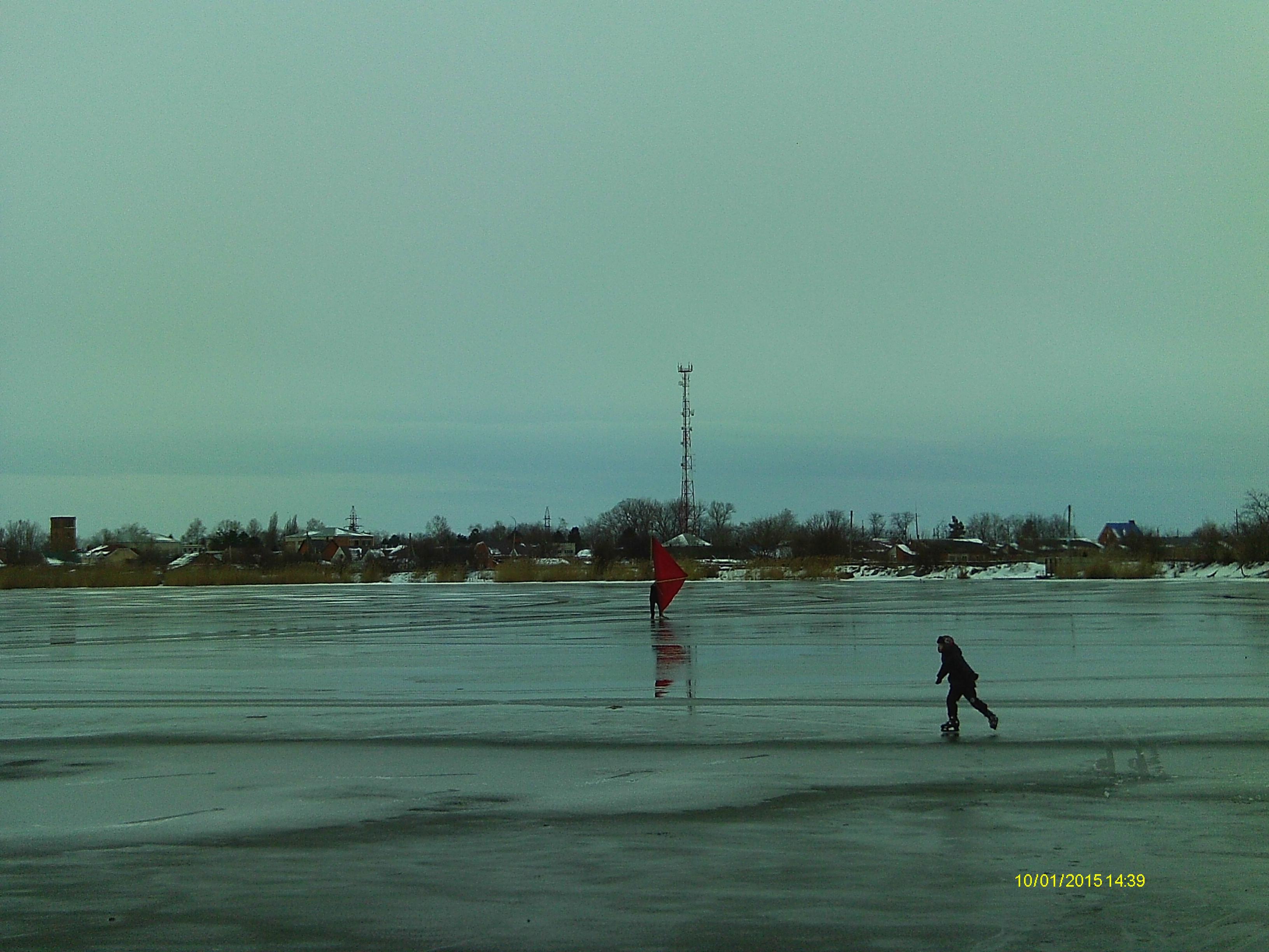

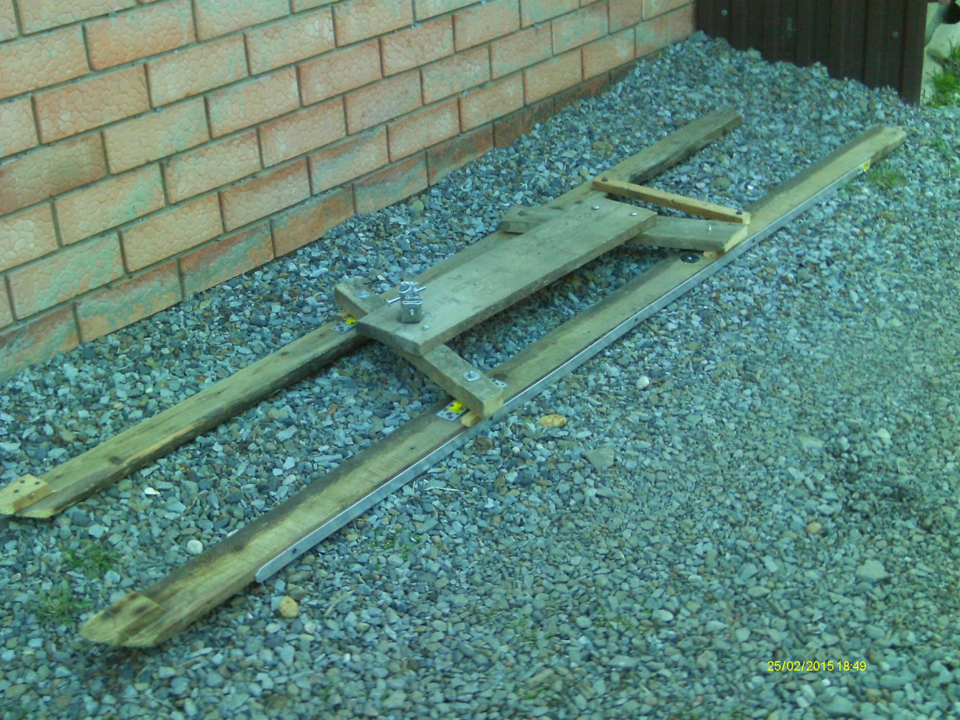

Мои зимние эксперименты
У нас короткие зимы. Но удалось немного поэкспериментировать. Я изготовил две двухлыжки. Одну из старых алюминиевых гардин. Другую из дерева с дюралюминиевыми кантами. Вторая идет по льду прекрасно. Первая идет хуже, чем первая, но очень легкая.

Ух-ты! какая лютая матчасть
Непрочитано 27.02.2015, 22:52
vector
Аватар для vector
Sail Number: RUS 306
Location: Зеленоград
Weight: 79 kg.
Первое место за самодельную конструкцию !!!
Непрочитано 27.02.2015, 23:00
apv444
Аватар для apv444
Sail Number: 936
Location: moscоw
Благодарностей: 23
круто!
Сильное доказательство того, что желание одолевает возможности!!!
Особенно парус поразил меня!!!
Непрочитано 28.02.2015, 12:41
паша
Аватар для паша
Club: убеждённый фрирайдер
Парус ладно , А один только гик чего стоит ?!! Как он ему изгиб придал ?
Непрочитано 01.03.2015, 03:46
Дмитрий Скобелев
Аватар для Дмитрий Скобелев
Club: snowsurfing.ru
Location: г.Самара
Thumbs up
Не просто круто! А очень круто! Честно говоря, глядя на такие штуки, проникаешься уважением. Молодец!
