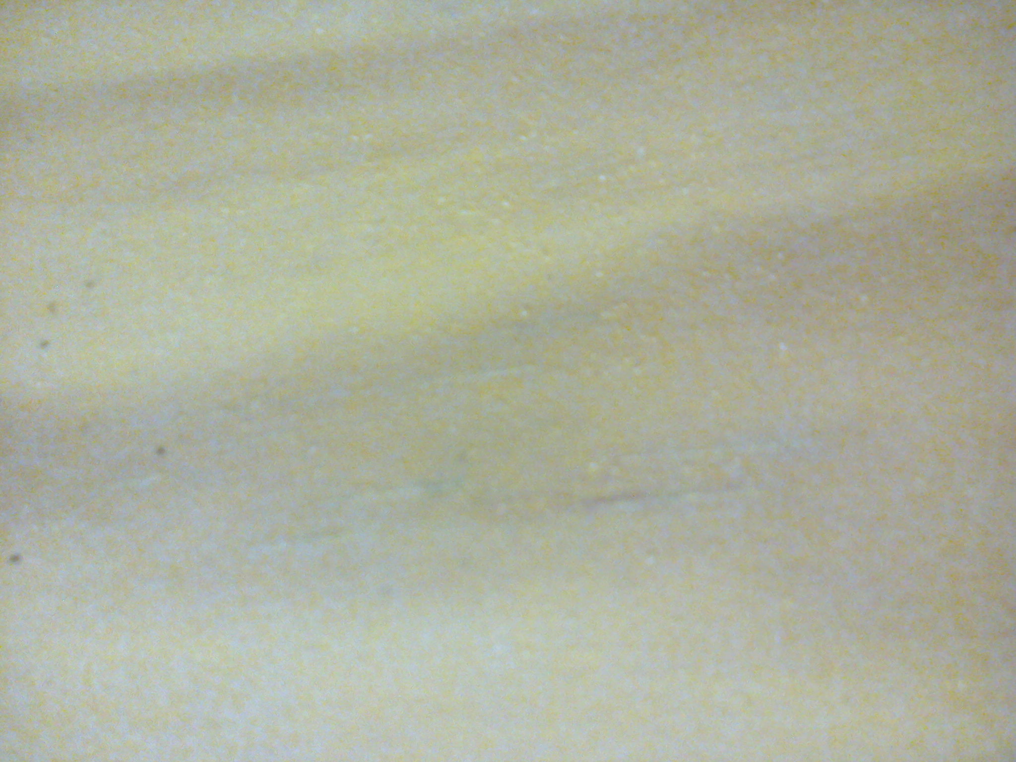

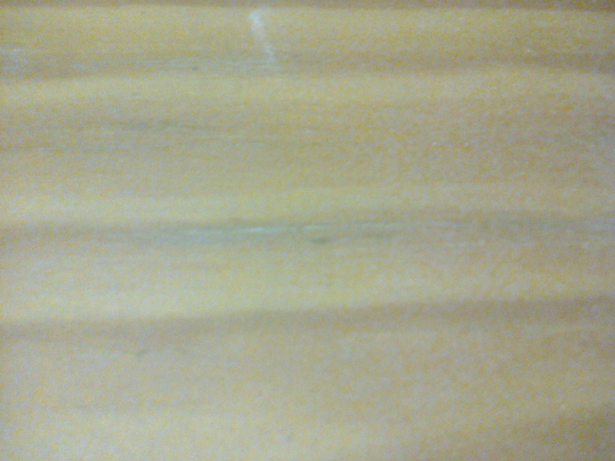

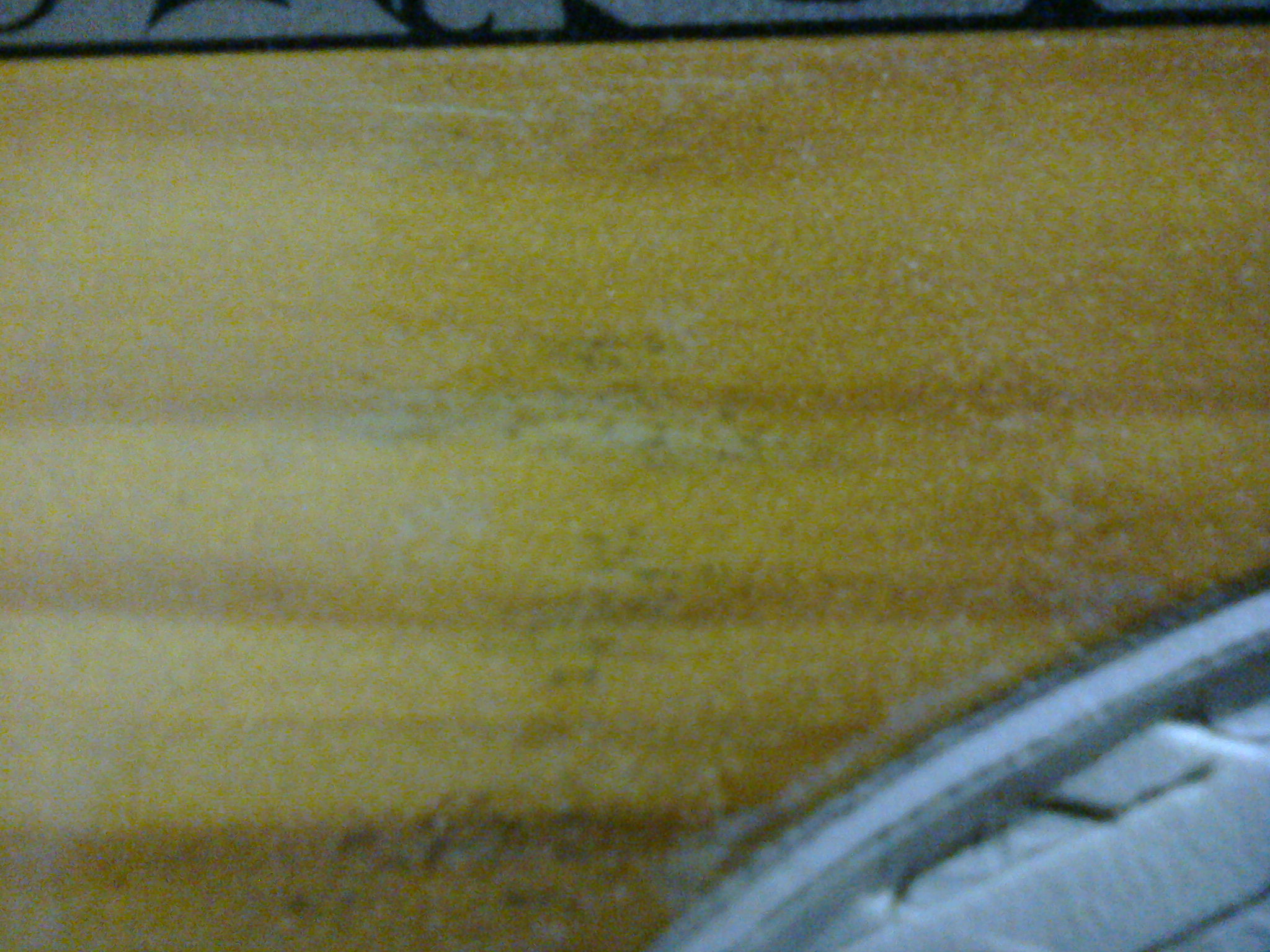

А если такие трещинки и пятна появились, то надо что то делать или еще один сезон подождать?

Не надо ниче ждать, дождешься, что шпон на палубе вспухнет.
Покупаешь нескользяк, рекомендую Наутикс Грип, зачищаешь проблемные места до шнона и покрываешь новой нескользячкой.
А если упустить, там ремонт может гораздо более сложный получиться.
Непрочитано 26.09.2013, 08:44
зашкурить.просушить основательно. и тогда уж заделывать чем хош; хоть яхтенговым лаком. на носу он не будет шкурить паруса. главное помни что в лаках бывает растворитель, который не дружит с пенопластом. если в шпоне были трещины до пенопласта, то думаю надо предварительно эпоксидкой просмолить трещины...
и это.... тянуть низя. шпон воду сосе'т, темнеет, и разваливается в труху всего за пару сезонов.
