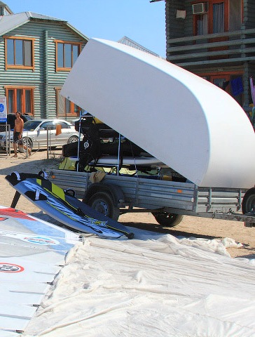

Прицеп для матчасти
Все чаще стал задумываться о приобретении прицепа для перевозки матчасти.
Плюсы:
1. Матчасть не перетянута ремнями
2. Она же (матчасть) лишена возможности неконтролируемого полета в лобовое стекло сзади едут его автомобиля при плохой фиксации ремнями на крыше
3. Внутри прицепа еще есть куча свободного места для размещения различного серфового барахла
4. Прицеп в не основное от каталки время выполняет роль хранилки
5. Достаточно бюджетная альтернатива басику.
Хочу что то похоже:
А внутренности хочу оборудовать примерно так:
Будет полезно все: сайты, контакты производителей, минусы таких прицепов, может из Германии кто то подобные прицепы таскает. Короче дельные советы по существу. Критика приветствуется !!!!!!!

Кое какие нюансы по эксплуатации прицепа :
1. Желательно чтобы колея прицепа и автомобиля максимально совпадали.
Иначе : буксировщик вышел из колеи а прицеп нет и его мотает мама не горюй.
2. На мостах, путепроводах и т.п. - тепловые швы как правило в плохом состоянии, снижай скорость.
3. Если висит знак 40 - забудь что можно ехать 80.
Как альтернативный вариант - посмотри бортовые 3-х метровые прицепы с пластиковой крышей. Борта можно наростить до нужной высоты и получится как на твоей картинке, но значительно дешевле.

мзса прицеп для снегохода переоборудовал для себя 4 доски 5-7 парусов 3 раза был на должанке.

Сообщение от вячеслав79 Посмотреть сообщение
Наконец то первый дельный опыт
Можешь про бюджет написать? И оборудовали прям на заводе? Или отдельно заказывал где?

> > ООО "СДЛ Караван"
> > 8 (495) 649-86-57
> > www.pricep-farcop.ru
> > www.sdl-karavan.ru
> > www.farcop.mts.md
три года назад сам прицеп 50 т. крышка 50 т.р. допы 10 т.р. перекладины для досок сделал сам из стоек для мебели за 2 дня. домой из Москвы привезли через посредника уже не помню или 5 или 10 т.р.
