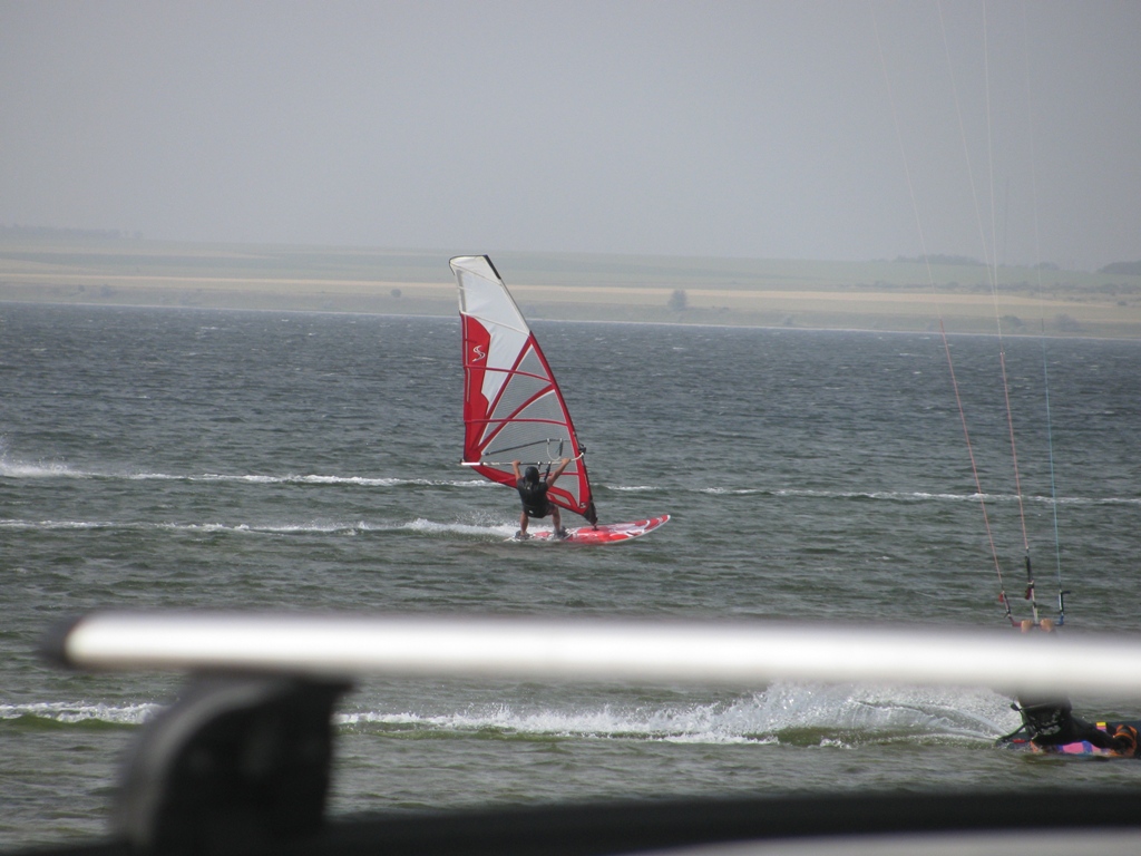

Руки на гике
Товарищ приехав на спот сфотографировал меня. На фото я третий раз глиссирую. Посмотрел и вижу что руки широко стоят. Возможно ли это отголосок моей старой снаряги - большой и нестабильный дакроновый парус - его приходилось крепко держать, и что делать. Так как сейчас помню об этом, но когда выйду на воду точно забуду. Спасибо за внимание.

Да уж, надо работать :)
достаточно на ширине плеч.
А кто гик так погнул?
Непрочитано 10.06.2013, 22:16
Катайся и просто старайся расслабиться и получать удовольствие. Выпрямись, возьмись уже, полюбуйся набегающей водой, птичками в небе, девками на пляже, а работу с парусом оставь спинному мозгу. А по фотке ты явно прирождённый фристайлер, того и гляди фронта закрутишь!
Гик погнула трапеция. Я решил проехать немного дальше чем катались все (первый раз осознано глиссировал в петлях) и въехал плавником в дно. Улетел быстро и далеко глиссируя уже на спине. Трапа слетела после рывка.
Асмастер: На этой фотке я режусь к берегу. Другим галсом (левым) мне удобней и там я немного лучше контролирую и положение доски и себя. Но руки все равно широко. А фристайл мне нравится. Планирую к июлю 26 (день рождения) сделать вулкан. Ну хотя бы прыгнуть.

Проверь, хорошо ли затянут основной ремень трапеции. У сидячки в рабочем положении крюк не должен подниматься выше пупка. Можно поиграть длиной трапшкотиков (если варио) и высотой гика таким образом, что когда ты идёшь в прямой стойке, с выпрямленными ногами, плечи расслаблены и линия спины является продолжением линии ног, прямые руки лежат ладонями рядом с хомутиками трапшкотов. Если в такое положение встать не удаётся, руки ложатся на гик запястьями, то скорее всего у тебя слишком короткие трапшкотики. Если не удаётся, потому что к гику приходится тянуться, подавая плечи вперёд, трапшкотики слишком длинные, придётся всё время отклячивать зад, чтобы сохранять их натяжение. Если же трапшкотики нормальной длины и крюк не задирается вверх, то ты просто не загружаешь полноценно трапецию, не доверяешь ей, перегружая, соответственно, руки статической нагрузкой - это детская болезнь у недавно начавших пользоваться трапецией. Избавляйся.

Если это реально третье глиссирование в жизни - чо, круто! ну широковато руки, да, можно поуже, тогда получится отвеситься подальше. Кстати, трапшкоты не коротковаты ли? Если руки будут ближе друг к другу, тушка получится дальше от паруса, соответственно может быть все дело просто в длине шкотов. Сделать их длиннее - и руки сами возьмутся там, где надо.
А так-то че, парус закрыт, ноги в петлях, корма почти не передавлена, ну немного доска на наветреный борт закренена разве что. Еще по фото кажется, что шкоты можно было бы немного подвинуть назад, ощущение, что задняя рука тянет парус сильнее передней, чтоб его закрыть, поэтому приходится браться за гик дальше, чем надо. Немного шкоты назад, и парус закроется трапецией, а не рукой.
Непрочитано 11.06.2013, 09:18
Ну да, руки ближе к кончикам. И по стойке в зависимости от курса хотя бы одна нога должна быть выпрямлена. А ты висишь, как вялая сосиска. Если идешь в галфинде, ноги прямые, тело в корпусе чуть присогнуто, пресс напряги. Когда ты, как струна, то и МФП целиком передается в движение, а если висишь на полшестого, то через мягкие ноги половина рассеивается. Попробуй, почувствуешь разницу.

гик - пролимит - монокок. Сказали не разгибать бо сломается. Поставил регулируемые шкотики - дллину выровнял. Но левым галсом - мне и так левым удобнее - за счет высоты гика чувтвую что доска приятнее идет.
Про ноги помню, стараюсь держать прямыми. носочки тяну (икры и ступни болели ужасно)

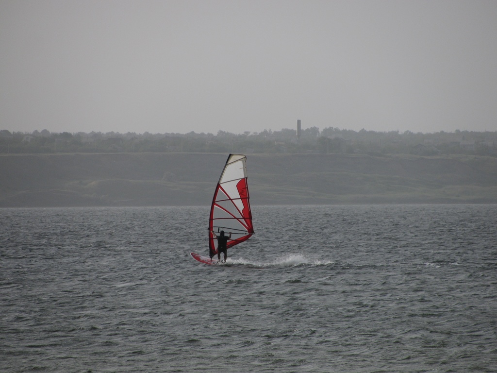

Агата: каталка с приличным ветром третья по счету. Когда дует я с воды практически не выхожу. Стараюсь весь ветер выкатать.
Фотографировал кореш - поэтому я так получился. Но по ощущениям были и более удачные проходы. Вот только руки широко.

А вот что реальнее помогает ? Укорочение шкотиков, или поднятие гига ? Я пока в поиске , прошу дать совет если не лень. ...

Сообщение от Andru Посмотреть сообщение
ИМХО (поправьте если не так). При правильной длине и положении трапконцов более высокий гик позволяет прямее встать над доской и продолжать глиссировать на слабом ветру. Ну и носочки тянуть и доску вести плоско проще.
Опускание гика вниз позволяет соответственно сесть ниже и успешнее бороться с передозом.
Дам в очередной раз ссылочку на статью. Там правда про изменение высоты гика нету - Крибб об этом в других статьях пишет (не его сайте есть, если интересно), но сама идея зависимости стойки от ветра хорошо показана.
http://4wind.su/tochim-stojku.html
Я в конце прошлого сезона очень хорошо прочувствовал значение высоты гика. Вышел кататься в недодоз с 8.6. Сначала сделал несколько галсов на вялом, но глиссе, стоя почти вертикально, чтобы не сойти с планирования. Даже проходящие яхочки обруливал. А потом - ничего понять не мог. Вроде всё то же самое делаю, а как вцепляюсь в трапу, встаю в петли и пытаюсь вывесится, то сразу "перевешиваю" парус и убиваю глисс. Вышел на берег передохнуть, глянул - а гик на 5 см вниз сполз по мачте! Поднял обратно, поправил трапу и стало заметно легче.
ИМХО треугольник руки-тушка-траппетли всегда более-менее одинаков, соответственно смысла постоянно менять длину траппетель смысла нет. А вот изменение высоты гика позволяет либо поднять верхнюю часть тела вверх и на доску (с прямой спиной) или вниз и наружу (и согнувшись в пояснице как на фото в статье).
Ну и положение рук, конечно.
Кстати, в статье последняя фотка при передозе указывает на широко расставленные руки. Так что ТС всё правильно делал, ибо третий глисс - всегда как передоз ощущается. Только ноги сильно согнуты.

Олег, уже писал выше. У меня гик погнутый. Так вот когда иду левым галсом гик получается выше сантиметров на 5-7. И в этот день (ветер был около 11-12 м.) левым галсом идти было удобнее. Думал сегодня о своих руках. И придумал. Мне кажется что руки я расставляю широко что бы держать гик прямыми руками. В субботу поеду кататься, попробую обращать внимание на руки. Так много надо контролировать. Пытаюсь доску ровно поставить - забываю о руках (вернее о них я всегда забываю) Вытягиваюсь ногами , сгибаюсь в пояснице - трапеция слазит вверх. Трапшкотики стоят хорошо. Я когда глисссировать начинаю, сразу проверяю положение - расслабляю руки. И в галфинде нормально - в принципе могу одну руку отпустить, но не хочу пока форсить - боюсь, доска скачет немного всегда.
Так если тебе приходиться руки широко расставлять, чтобы их выпрямить, значит трапконцы короткие и не дают твоей тушке принять правильную стойку? Обычно рекомендуют начальную длину трапконцов такую, что если локоть вставить, ладонь как раз на гик ляжет.
При глиссировании надо научиться отрабатывать скачки по чопу и порывы ветра не только руками, но постоянно контролировать, что максимум усилия идет от трапеции, а руки лишь подруливают. Иначе трапконцы банально спадают с крюка. Сам с этим постоянно борюсь.
