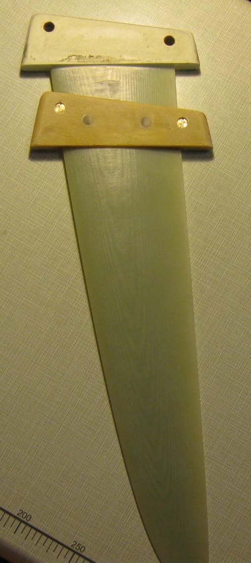

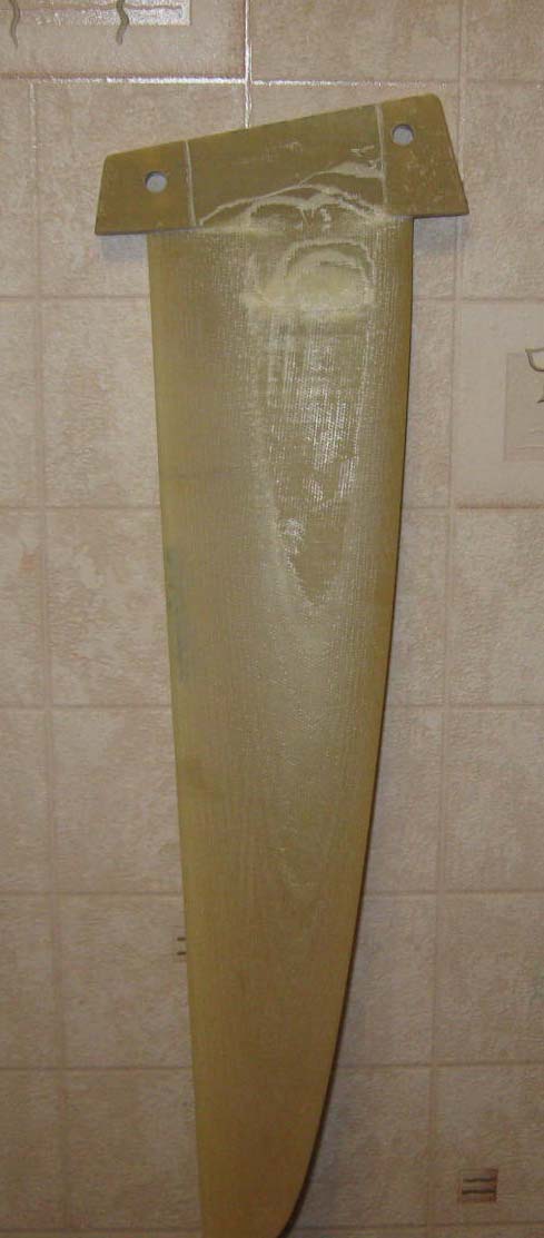

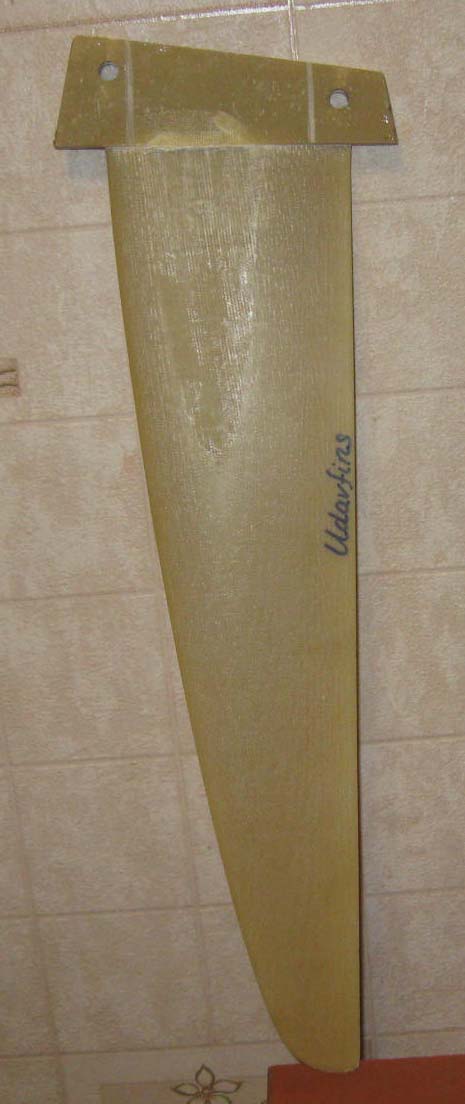

Знакопеременные нагрузки на плавники у спортсменов и любителей отличаются ну очень.Спрашивал знакомых профиков о сроках жизни плавников из г-10(мауи,шоко,вектор)-оказывается,в размерах от 38-40-всего 2-3 недели! Новые тектониксы ходят дольше(4-5 раз).Также долговечны фирменные карбоновые. Пример расслоения-недавний тест Макса Оберемко на 44см. Расслоение пошло до внутренних слоев,так что о ремонте речь не идет,только резать.Подробное описание даст,вероятно,сам мэтр,когда с соревнований приедет.Фото тектоникса и удава,до и после(как вариант).

Странная информация.
Для начала дешевые G-10 плавники профики просто не используют, откуда 2-3 недели жизни ?
В прокатах те же MFC живут по нескольку лет без всяких проблем, а уж обращаются там с ними отнюдь не так нежно, как профики.
У меня были G-10 JP несколько штук, никаких проблем с качеством не было.
Да и вообще, отличие хорошего плавника от плохого в том, как он себя ведет на воде, а отнюдь не в его сроке службы (Не берем дешевые пролимиты с какой-то трухой внутри)

Я подразломал Тектоникс 46ой где-то за 8-10 каталок, треснул сразу в нескольких местах. А меньше размеры живут уже по 1-2 года.

Лучше расскажи, какие конкретно плавники сломались за 2-3 недели, чтоб не наколоться при покупке.
Хотя мне че-то кажется, что это брак конкретных образцов, если такое было.
Да и насчет Гришиного тектоникса, вряд ли все тектониксы в 46 см выдерживают только 8-10 каталок, на них же и в ПВА катались, а нагрузки на плавник у Данкербека наверно всеж побольше, чем у Гриши..

Дам оригинал ответа :Gute G10 Finnen halten nicht lange....2 Wochen!
Das ist alles nicht so einfach, daher kosten gute Finnen auch viel Geld!
Maui Tectonic hat letztes Jahr im April das Material gewechselt, seitdem
sind die Finnen haltbarer...sie halten etwa 5x länger als früher! Aber gehen
mit der Zeit immer noch kaputt
Viele Grüße
Добавлю.что чудак с Бьерном катает постоянно и не дурак.
Макс уговорил.только 44-й,видно,понравился.40,42,43,46 пока остались.
Может это был подогретый образец или брак,но факты говорят о том,что ускорить "капут" может сотня факторов,а замедлить...только правильный техпроцесс.
