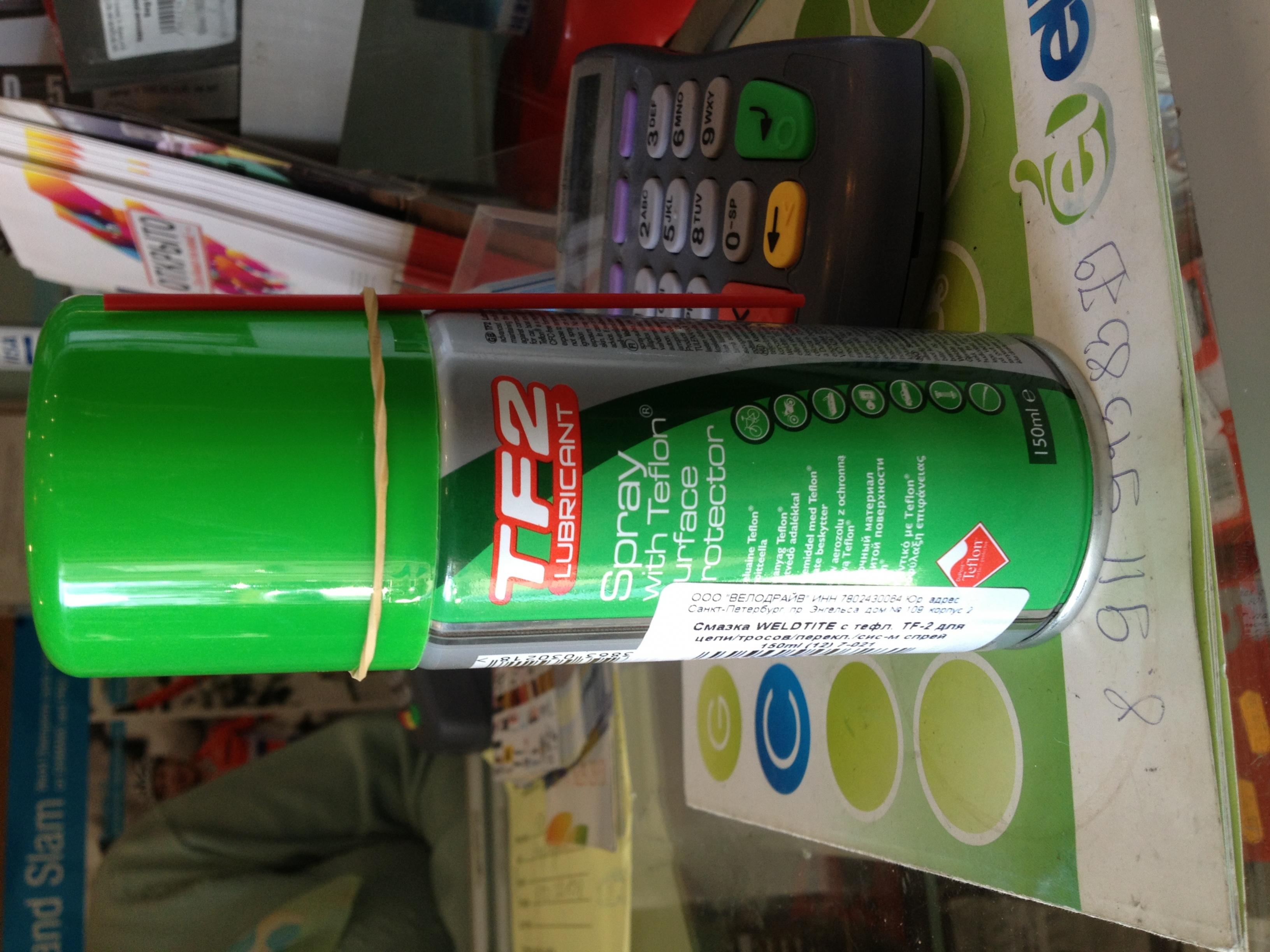

Моторное масло точно не подойдет - слишком жидкое. В веломагазах продается масло-спрей в баллончике с каким-то растворителем. Прыскаешь цепь и звездочки из спрея, прокручиваешь по всем звездочкам. Растворитель за это время испаряется и трущиеся части остаются покрыты густым нестекающим маслом. Для скорости вращения цепи и шестеренок жидкое масло не нужно.
Еще нужна силиконовая смазка для для очистки аммортизаторов от грязи. это после каждой каталки. Тоже спрей в баллончике

Спрей жидкий, пока брызжешь. За счет растворителя хорошо проникает во все нужные части. Потом становится густым. Баллончик на фото стоит 230 руб.

очень хорошо! спасибо. попытаюсь его добыть в ювенте или в сокольниках.
про силиконовый спрей- спорно.... помню купил такой в леруа... смазка срей с силиконом. смазал им кардановый шарнир и упоры, в итоге ацкий скрип выносил мозк с месяц подряд.

Его используешь для очистки от грязи. Прыскаешь на аммортизаторы и прокачиваешь. Вылезает грязь. Стираешь сухой тряпкой и повторяешь процедуру, пока всю грязь не уберешь. Я так делаю, ничего не скрипит. Ну и пыльники на тросиках надо смазывать силиконом, чтоб не подсыхали. Но веломаньяки больше расскажут. Для меня вел исключительно летом вечером по парку погонять для дыхалки и чтоб ноги были в тонусе. 4 круга по 8,5 км за 1ч20 - 1ч25 по грунтовке. Уматывает неплохо.
