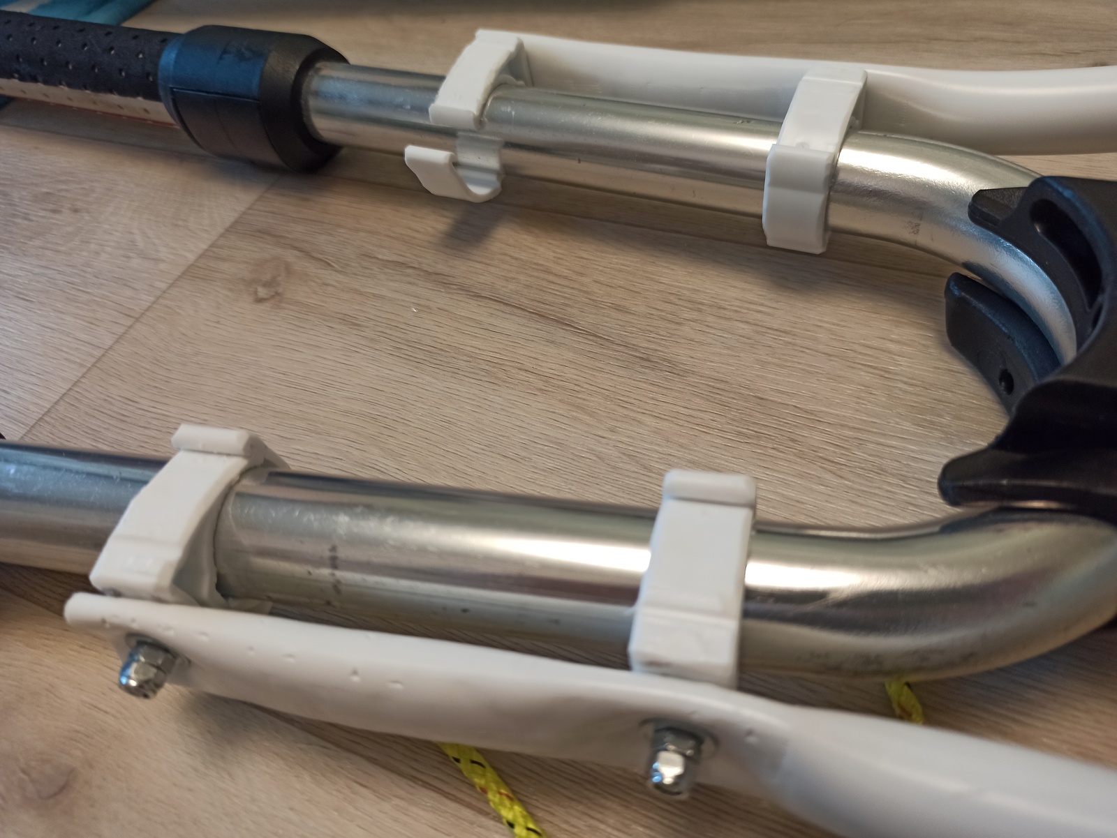

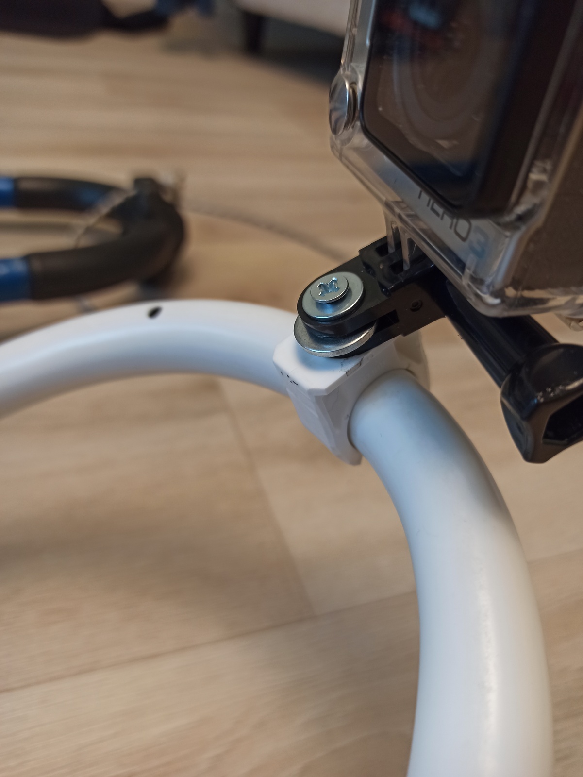

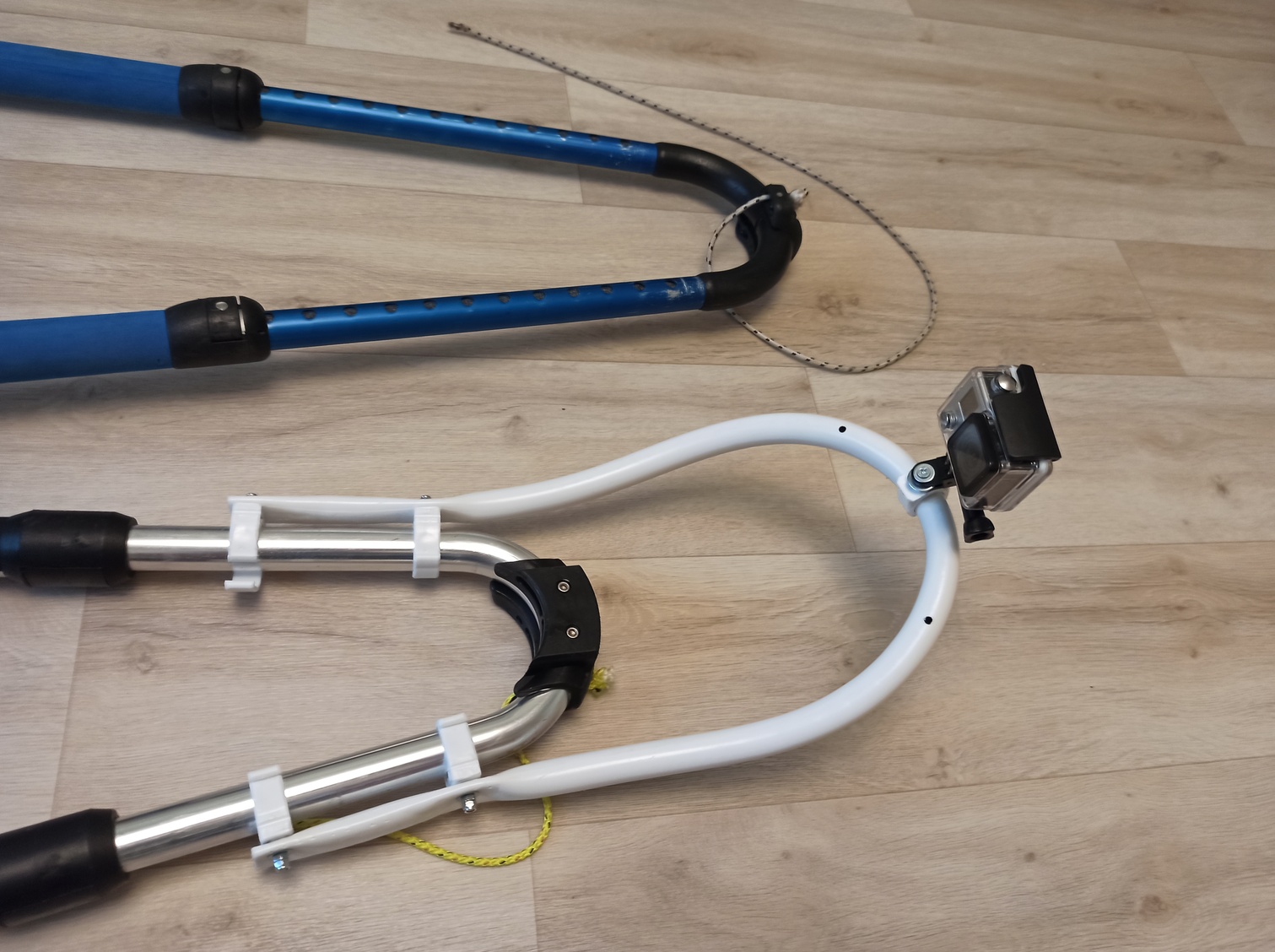

Собрал самодельный крепеж для gopro на гик. Сделано из водопроводной трубы металлопластик, D20, крепежей трубы к стене D25 и болтиков. Труба достаточно жесткая, ничего не болтается. Крепежи защелкиваются на гике. Самое сложное - согнуть ее не сломав. Для сгибания труб есть специальные пружины, у меня под рукой не было. На фото гик лежит вверх ногами. В деле еще не испытывал.
