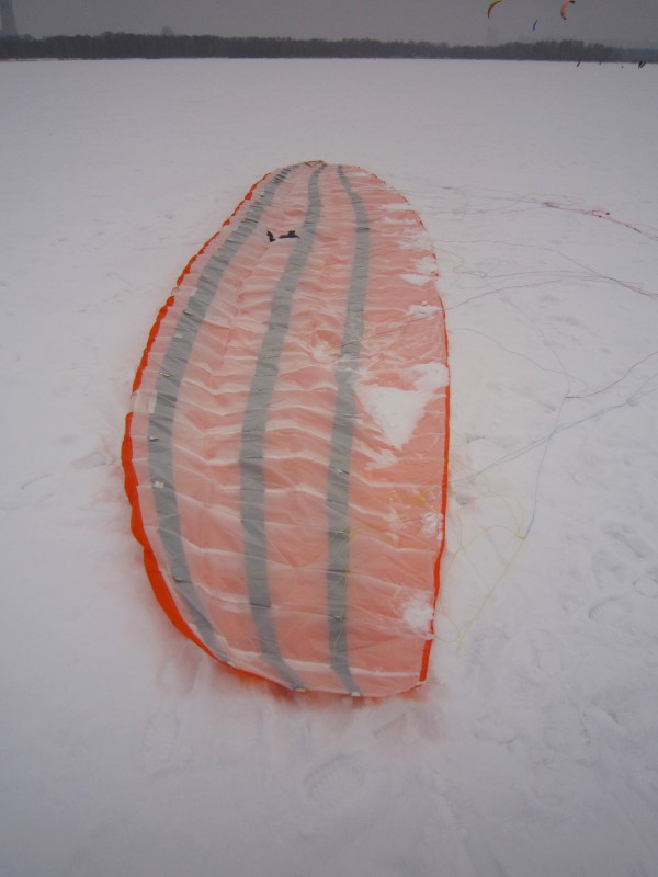

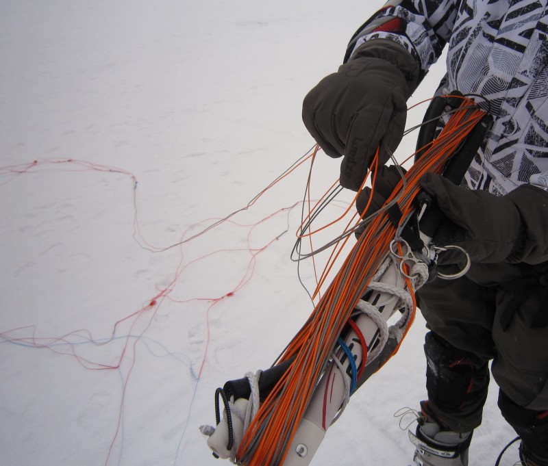

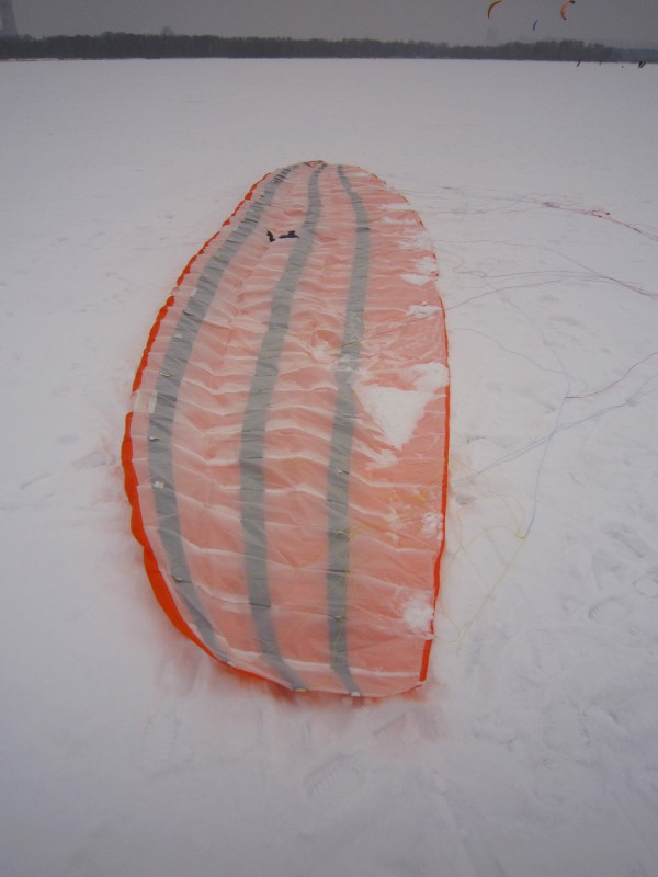

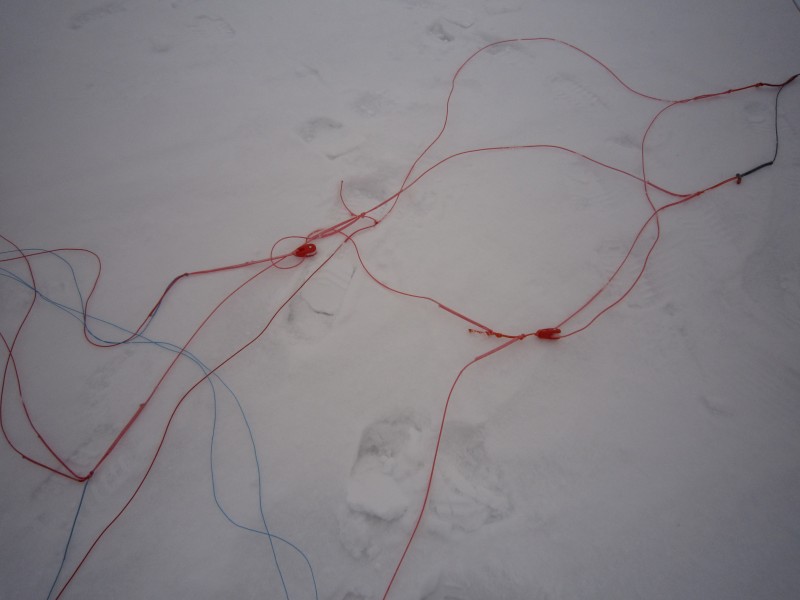

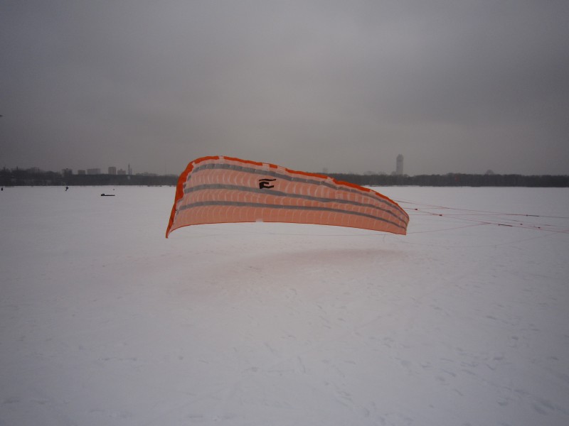

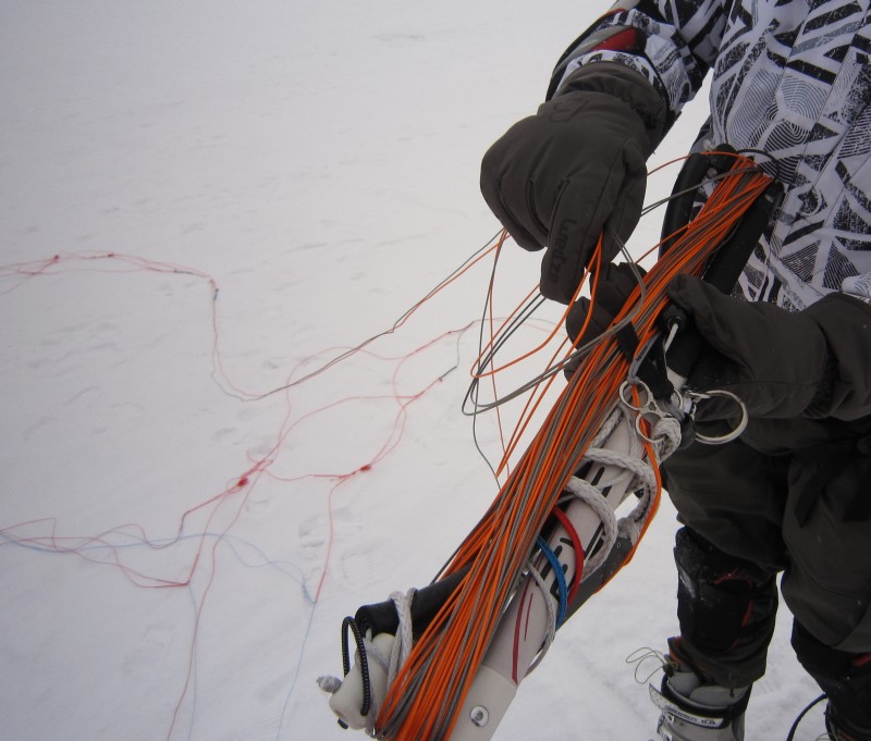

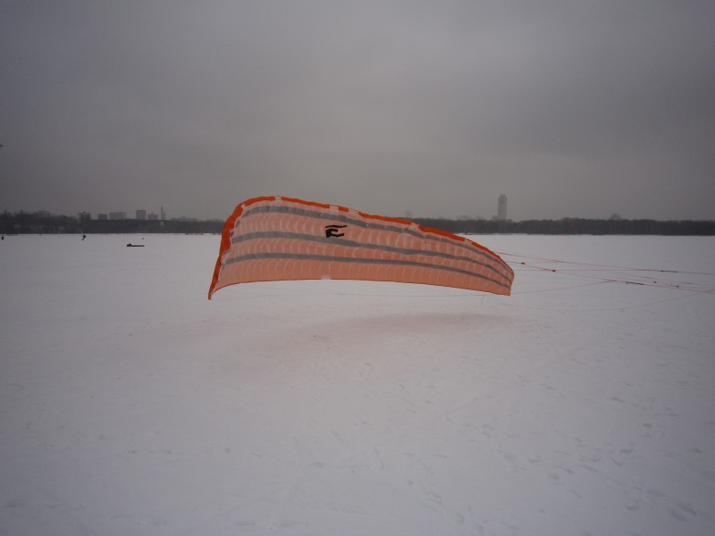

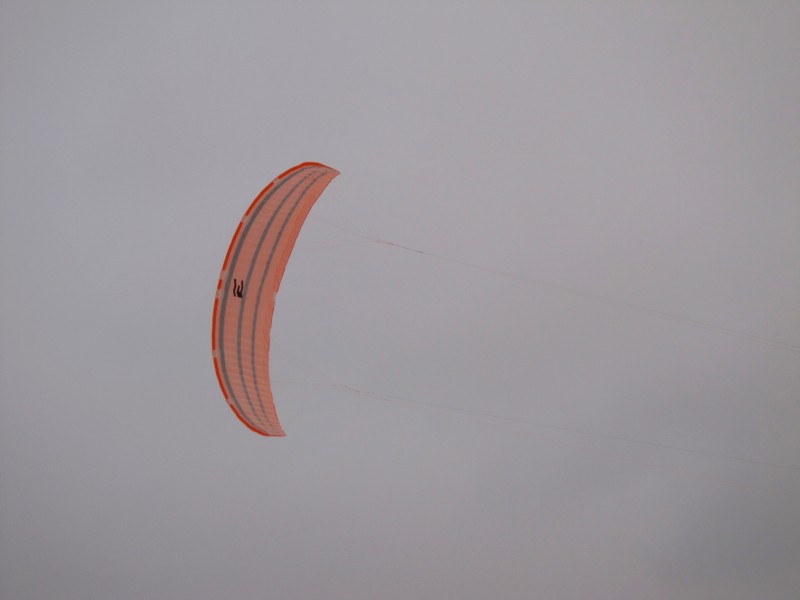

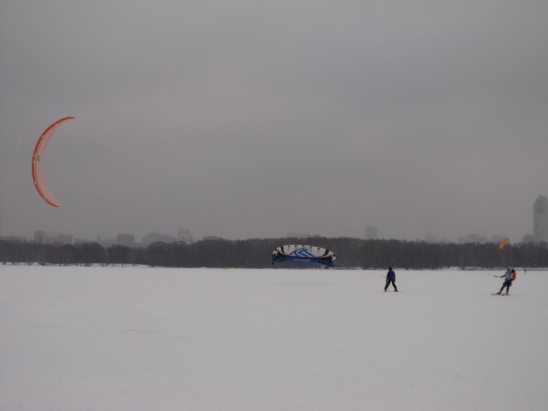

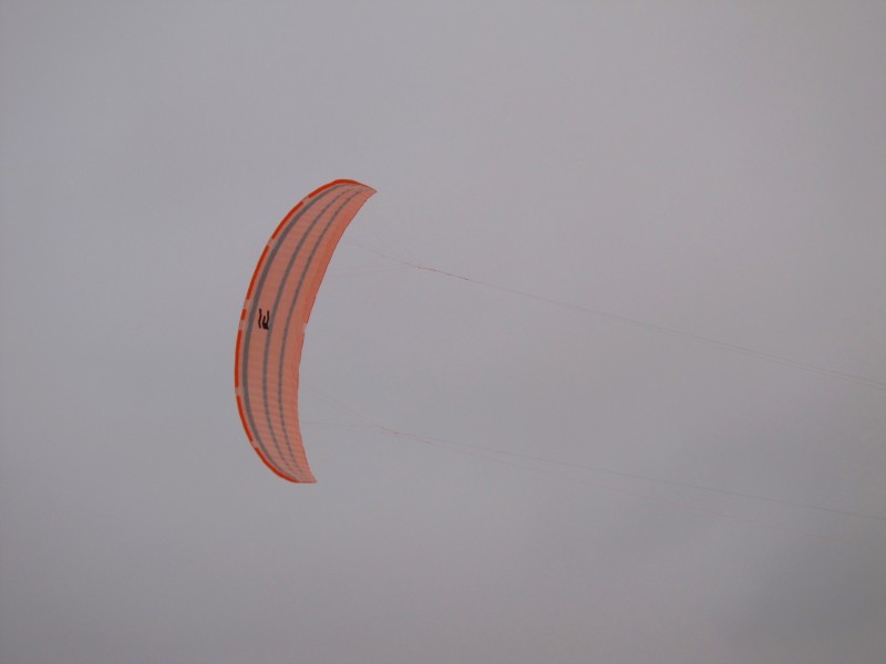

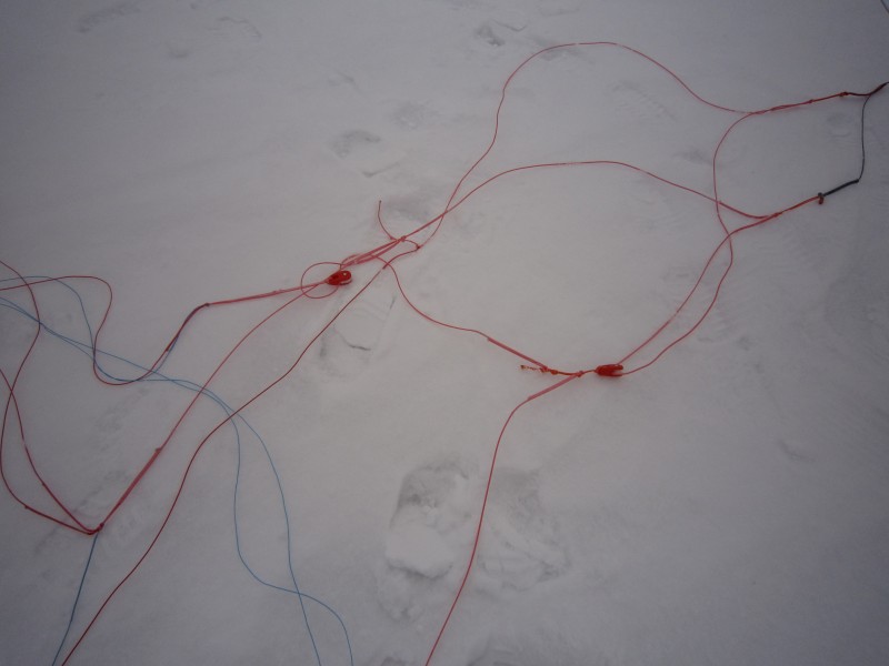

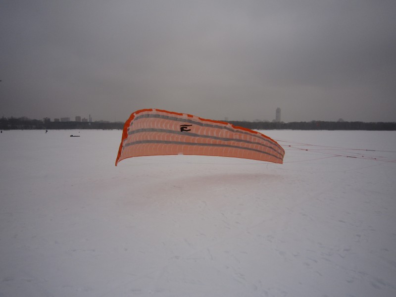

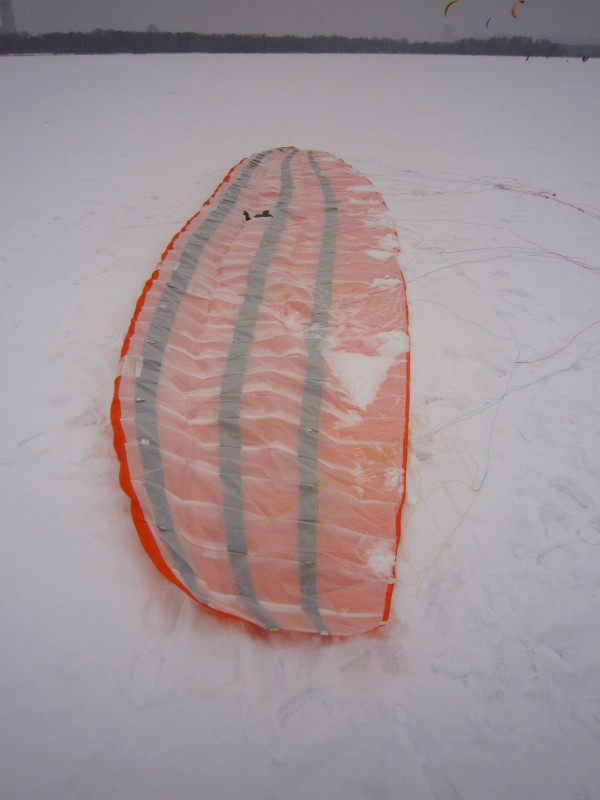

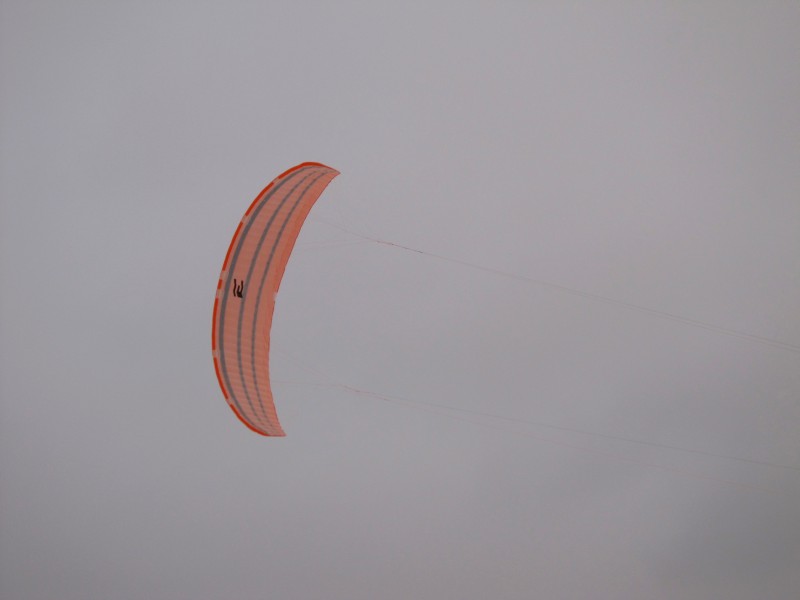

Сегодня затестили с Василием D8, новый гоночный Джокер. Реально что-то новое ощущаешь, когда только берешь в руки. Кайт очень тонкий, динамичный, я бы сказал, похож на современный парус. Поскольку тонкий, то может согнуться и внутри сделаны усиления, из карбонового прутка. Тонкие стеклопрутки по передней кромке большие, длиной примерно 80 см (40 по верхней кромке крыла, и столько же по нижней идет). Все это дает странные ощущения - кайт небольшой, а при отсутствии ветра взлетает мухой. Ни одной задержки не было, ни при каких провалах... Кайт на планке, а пампится и разгоняется как на ручках, от легкого толчка идет вперед, с любой позиции, и так же легко притормаживается.
Все хорошо, но только... Хорошо тянет и ведет себя в сильный ветер, от 3-5 м/с. В слабый легко летает, но набрать тягу мне, например, сложно. Восьмерить лень... При усилениях наоборот, никакой беды не ощущается, легко и в разгон, и остановить, и посадить, и стабилен... Будто не кайт, а парус. Нет мешковатости, которая у большинства даже клапанников присутствует. Гонщикам безусловно понравится, а мне наверно что-то попроще на слабый ветерок, ну и побольше.

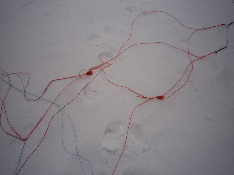

на фотке, где кайт свернут- кажется слишком уж компактно. лески в морде не погните- потом летать криво будет. обычно свернутую "трубу" только пополам складывают
Непрочитано 13.01.2013, 20:54
Мы только разворачивали из рюкзака доставая. Как в рюкзаке был, так и сфотали. А был он сложен в двух местах, я так понимаю, один перегиб сразу после лесок, другой - сразу после карбоновых вставок. Обратно не сворачивали, оставили владельцу В.Гладышеву в припаркованном виде, кататься. К слову, огромное спасибо Виктору за предоставленную возможность. Заказы он говорит, до конца января набраны... Хороший кайт. Мне бы такой лет семь назад ((
Плотно трамбовать, понятное дело, не надо эти современные крылья. Не только помять, но и поломать можно. Это скорее не лески, в прямом смысле, а стеклопруток? Больно упругие.

вставлю свои 5 копеек.
кайтик мелкий, поэтому и в сложенном состоянии много места не занял.
разложили, присыпали, размотали стропы.....вот тут случился первый вопрос....

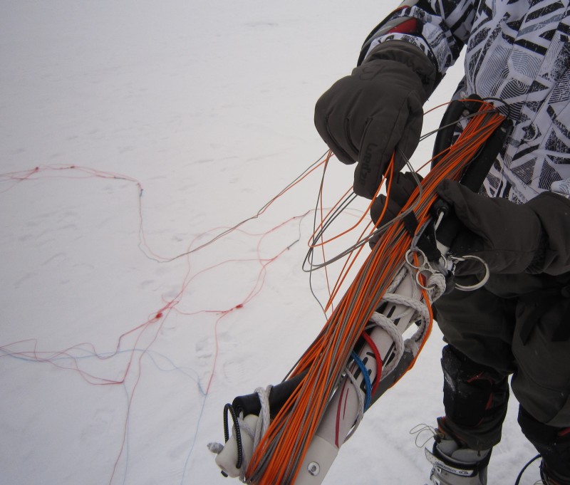

: что случилось с планкой? она тяжеленная.... полностью из куска железяки чтоль?.....ну да ладно, проехали.....
запустили. взлетел мухой. после моего 19дэ этот вообще невесомый. профиль тонюсенький. живенький. отзывчивый. умеет летать задней кромкой вперед\табанить\баражировать.... называйте как хотите....
ветра было 2-4 м.с. этого хватало что бы мне (100+кабану)
неспеша поехать по снегу в галфвинд и немного лавироваться.....однако ехать в низ в бакштаг кайт не захотел....мало ветра.....
про тягу......да....тут засада....... при лайт винде её пришлось с трудом выковыривать то из кайт лупов, по из прослоек воздуха по верх деревьев.... с трудом , но нашол таки место где дует и разогнался 25-35 км.ч. примерно.....
мне немного не хватило длинны строп.... еслиб еще 10м надставить, то можно было бы поймать верховой строгинский лайт винд....а тут нет... пришлось ловить только усиления - порывчики, которые мгновенно оживляли кайт, как будто он не клапанный, а скажем к примеру обычный парафойл типа рапид 7
далее отмечу что провалов и ветровых теней кайт не любит, практически сразу теряет тягу и остроту хода....
так же не понравился подьем с задней кромки перевернутого кайта....в лайт винд подворачивался... не стабильно..... перевернул с третьей попытки....
общие впечатления положительные. маленький. шустенький, быстренький....
есть желание разогнаться на нем за 80+ км.ч.
планию юзать такой кайт от середины заявленного диапазона(2-11) до верхнего разумного .... в 10 м.с. по снегу
и в 2-6 м.с. по льду.

Меня планка не напрягла, на провалах тоже не переживал (после обычных парафойлов)... Но тоже показалось, кайт не для слабого ветра. На усилениях чувствовал себя спокойно, хотелось еще и еще. Крыло казалось маленьким, поворотливыми, управляемым, даже слишком шустрым для своих 12 квм. Задом поднять да, не в первого раза. Ну может привычка нужна. Каждый кайт по разному крутится.
Непрочитано 14.01.2013, 16:59
я планку выжимал полностью и мне было маловато. в итоге я взялся руками за шарики(они сразу за колбасами неопреновыми) и вот тогда мне стало нормуль...
а сама планка весом мне не угодила.... раньше вроде композитные планки были а теперь из чего? (в середине планки видел железяку....)

Удлинил стропу на 4 нервюре А ряда, на 2 см (на фото видно). Купол стал ровнее, приятнее глазу, но остроты, черт побери, не добавилось))) В новой партии стропу удлинили - для проверки своего купола обратите внимание, она другого цвета.
Стропы управления на планке нужно укоротить на 10 см надвязав узелки.
