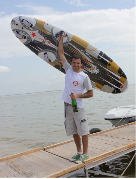

Откатал сезон 11 года на манте тим эдишен. Да она писец какая легкая , продавить или проломить не удалось. По сравнению с 10 года кажется что хлипкая я думаю только из за веса. За сезон доска осталась в идеале и теперь радует глаз нового хозяина. У 11 года тоже донышко черное.
