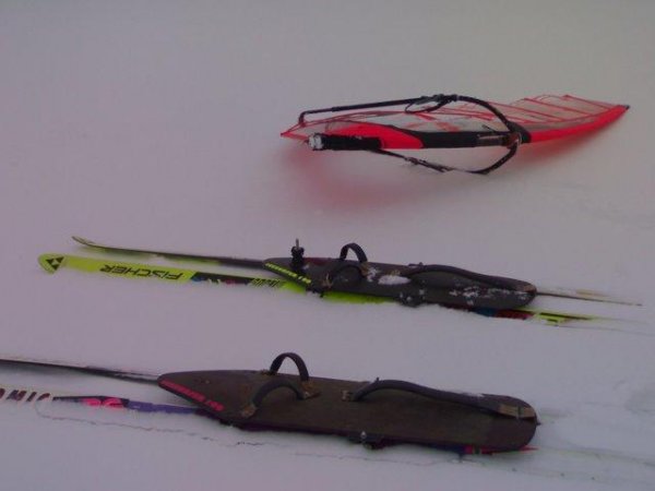

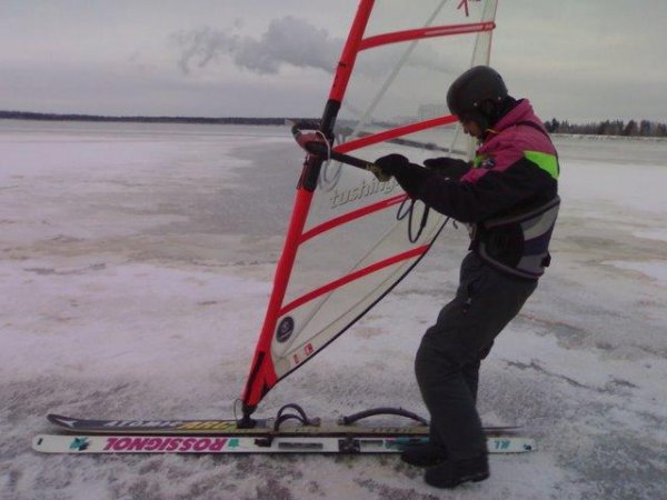

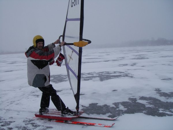

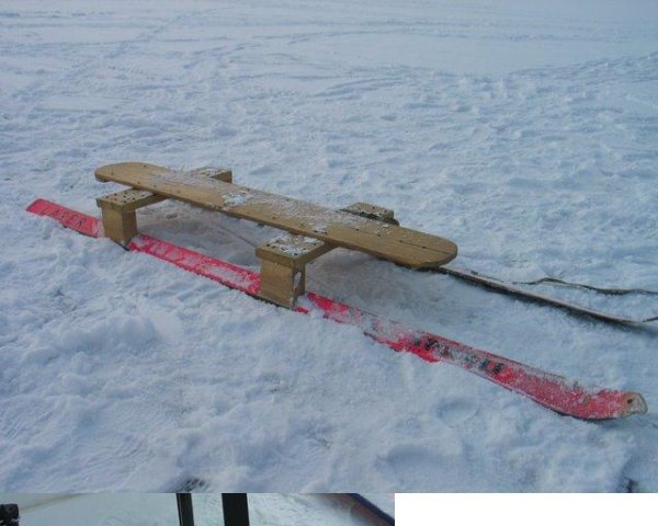

Вот здесь простейшая конструкция из лыж

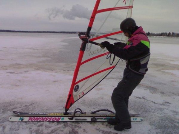

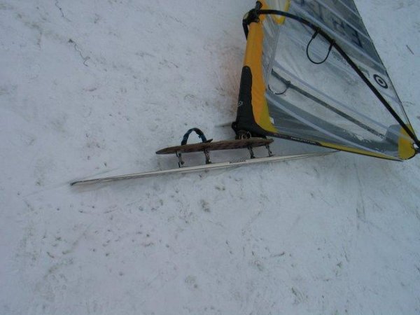

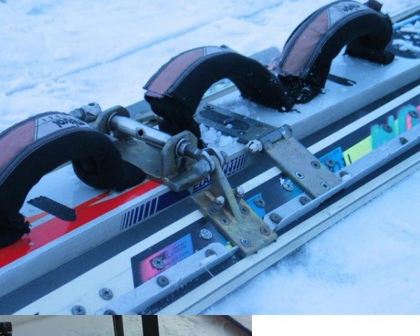

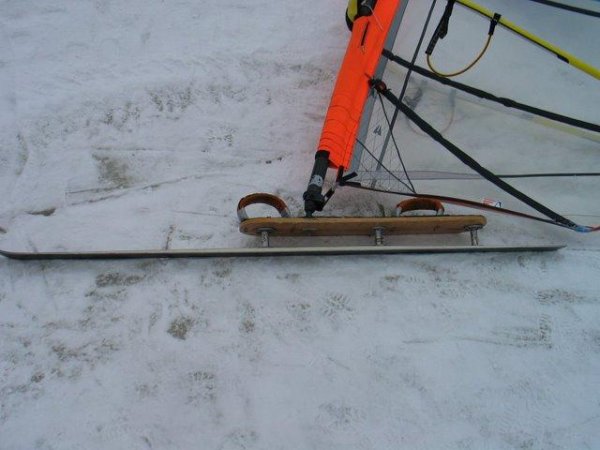

Здесь конструкция посложнее. Я так понимаю регулировкой "развала" лыж можно настраивать конструкцию на снег или на лед

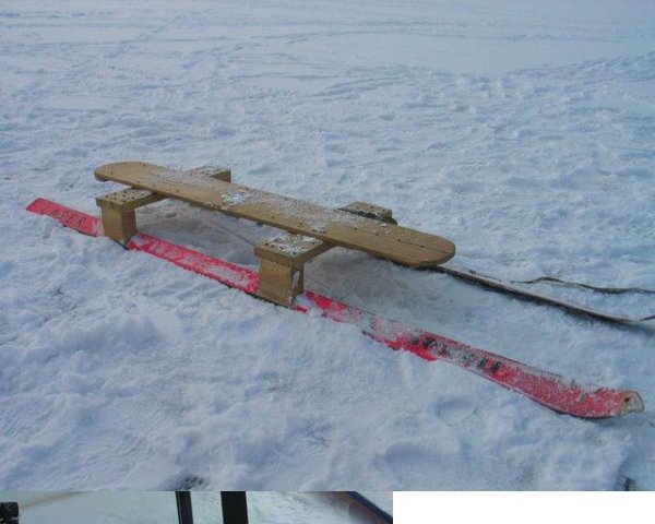

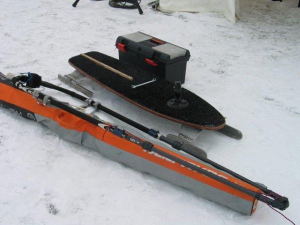

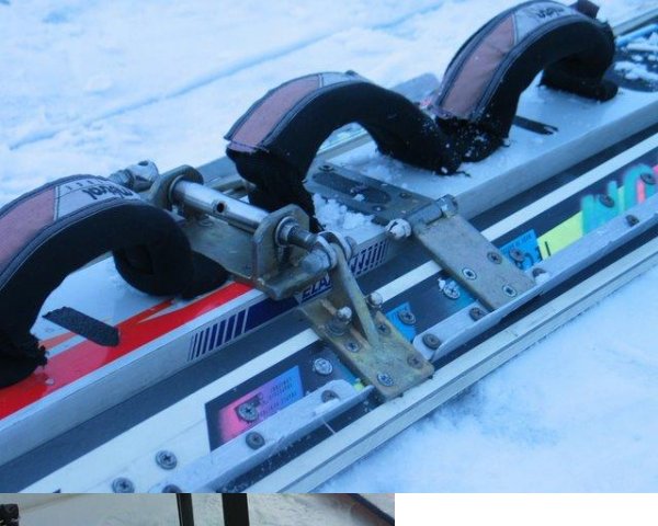

Вот видео как народ зажигает на таких девайсах
http://www.youtube.com/watch?v=Aphlb...umi/index.php?
ID:	106  Нажмите на изображение для увеличения

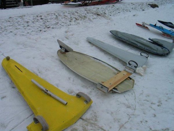

ID:	107  Нажмите на изображение для увеличения

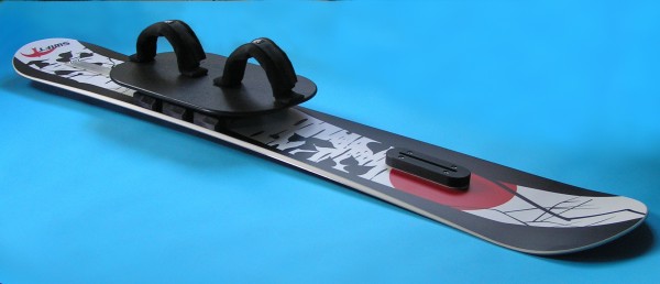

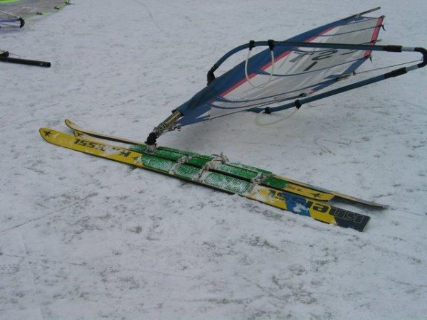

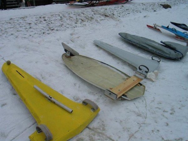

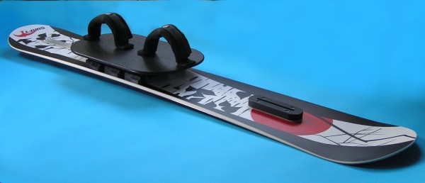

Есть еще аппараты из монолыжи (как вариант из сноуборда)
ID:	109  Нажмите на изображение для увеличения
ID:	110  Нажмите на изображение для увеличения

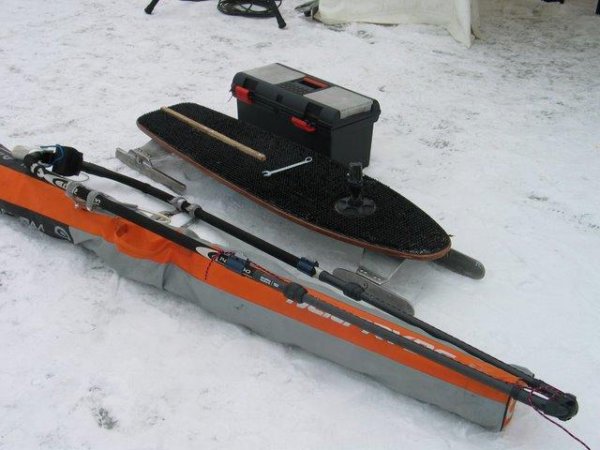

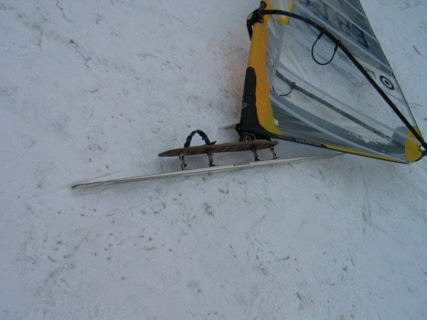

Аппараты для льда

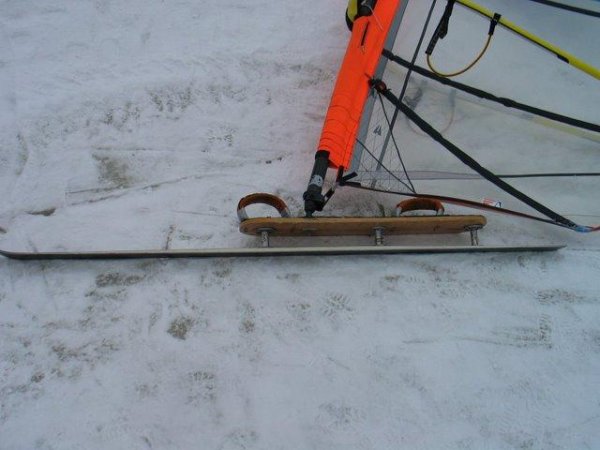

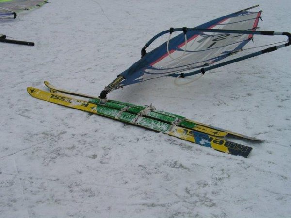

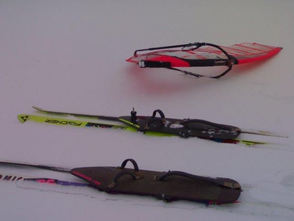

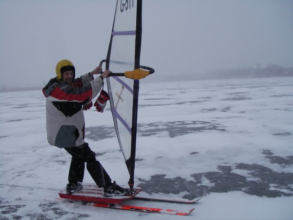

спасиба. собрал уже и обкатал уже простейшую двулыжку (пока без плавной регулировки закантовки)
ха - едет и даже рулиццо (особенно в привод легко идет...) но покатался недолго - об лед отслоило скользяк на одной из лыж (сантиметров 10) теперь не знаю чем его обратно приклеить....
