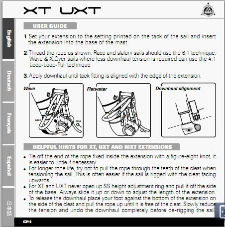

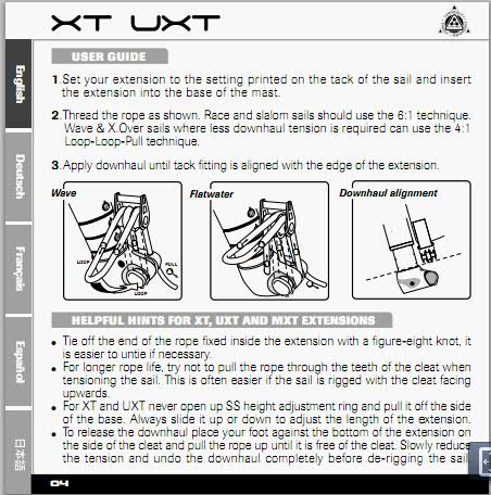

К удлиннителю должна была быть книжечка в которой расказывается, как правильно заводить веревку в блочки. Там схема заводки, по моему помудреней будет.
Во ! нашел мануал в сети
http://www.neilpryde.com/images/en/d...chure_07_e.pdf

Непрочитано 08.06.2011, 16:37
Занимающемуся 20 лет Achtung erweisen!
Хотя возможен вариант, что мачта не подходит....
Мне кажется, что просто иайтца мешают

размотайте все с блочков и начните заново, по схеме..чтобы шкотик не перетирался и должно быть задействовано все три блочка.
http://www.windsurfer.ru/articles.asp?id=177

Добивалки - это для больших камберных парусов. Смело надо разматывать этот ГОРДИЕВ узел !
Непрочитано 08.06.2011, 17:18
Если правильно завести, то тянуть станет гораздо легче. Вместо добивалки используется либо крюк от трапеции, либо любая палка. Реально уменьшают усилия при набивке добивалка типа мельница, но это актуально на парусах наверно метров от 8.
