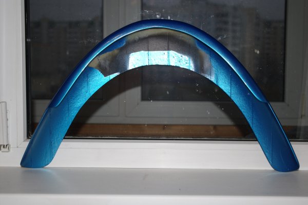

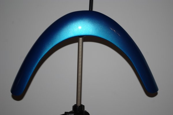

Всем привет.
Вот расколол летом нос у доски и решил сделать защиту.
Делал так: в качестве матрицы использовал саму доску, обклеил нос армированным скотчем, примерно наметил форму будущей защиты, смазал отработкой, а дальше начал методично наносить слои стеклоткани с эпоксидкой.
Эпоксидка обычная в любом магазине продается, со стеклотканью тоже проблем не было, купил в магазине автозапчастей.
Каждый новый слой нужно прокатать резиновым вальком, дабы выгнать излишки смолы и пузырьки воздуха.
Чтобы стеклоткань принимала форму носа нужно верхний слой приклеить к доске обычным скотчем, он очень хорошо прилипает к свежей эпоксидке и потом его просто удалить.
Ждем сутки и . . .! Вот она!!!
Снимаем защиту с доски, делаем повторную разметку уже на заготовке и отпиливаем лобзиком, болгаркой чем угодно, главное чтобы аккуратно было.
Дальше шпатлюем – шкурим, шпатлюем – шкурим. Шпатлевку использовал обычную автомобильную с стекловолокном.
Далее загрунтовал и покрасил.
Вот что получилось.

Методика ясна. Интересует конечный вес такой защиты ?
Непрочитано 25.11.2010, 22:54
Tommas
Аватар для Tommas
Скока вешать в граммах??? ))
Взвесил, получилось 134 грамма!

А какую стеклоткань использовал и сколько слоев
Dimon вне форума Ответить с цитированием
Непрочитано 03.12.2010, 00:35
Tommas
Аватар для Tommas
Ткань обычная для ремонта бамперов, стекломат неудоно, очень толстый, работать трудно. 5 слоев получилось.
