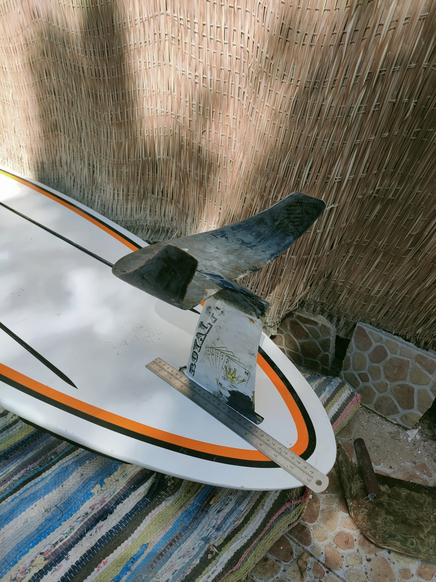

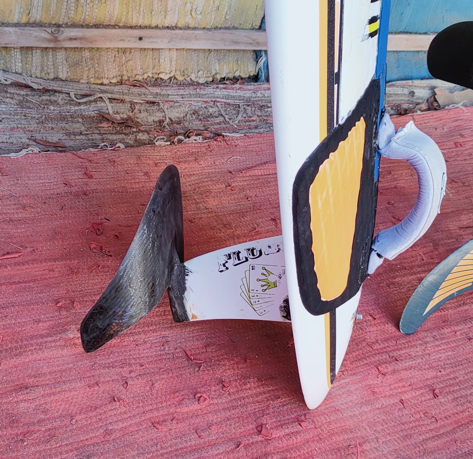

Здравствуйте, товарищи.

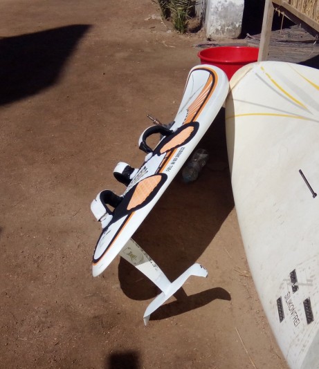

Решил поделиться своими результатами по приделыванию небольшого подводного крыла к плавнику на виндсерфинг.
Нечто похожее на фойл-плавник и плавники участника "муха-плавник".
Начал я это рукоблудие 10 лет назад (примерно в 2016 году) и сейчас достиг, наконец то, приемлемых результатов.
Таких, что обычный виндсерфинг с голым плавником уже не интересен.
получилось примерно вот так:
ID:	68884  Нажмите на изображение для увеличения
ID:	68885  Нажмите на изображение для увеличения
Последний раз редактировалось SPL; 03.01.2026 в 10:22

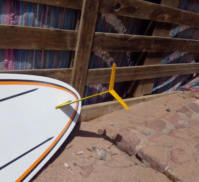

А началось все вот с такого:
Название: 2019-4 (small).jpg
ID:	68888  Нажмите на изображение для увеличения
SPL вне форума Ответить с цитированием
Непрочитано 03.01.2026, 07:01
SPL
Location: Ирландия, Египет, Дахаб, Лайтхаус
Weight: 95 kg.

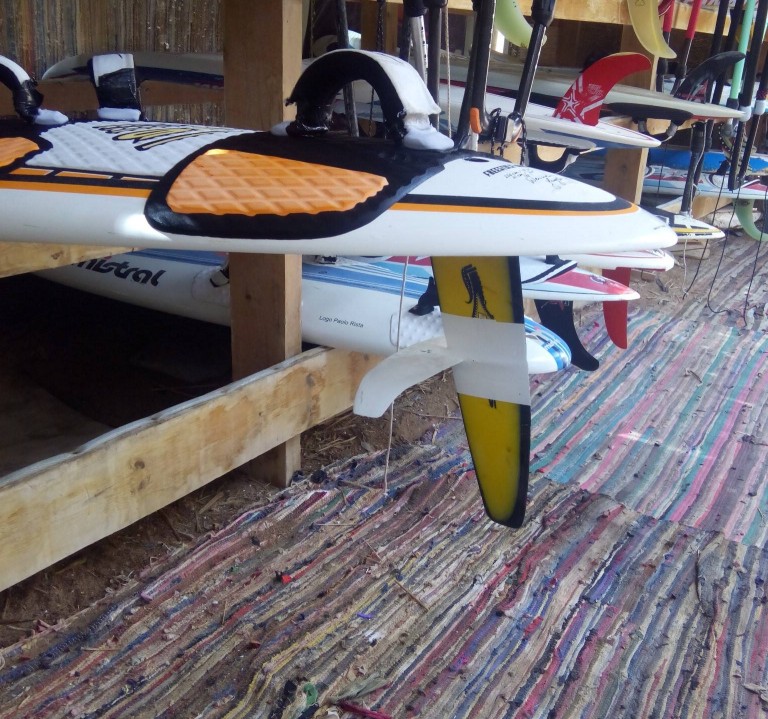

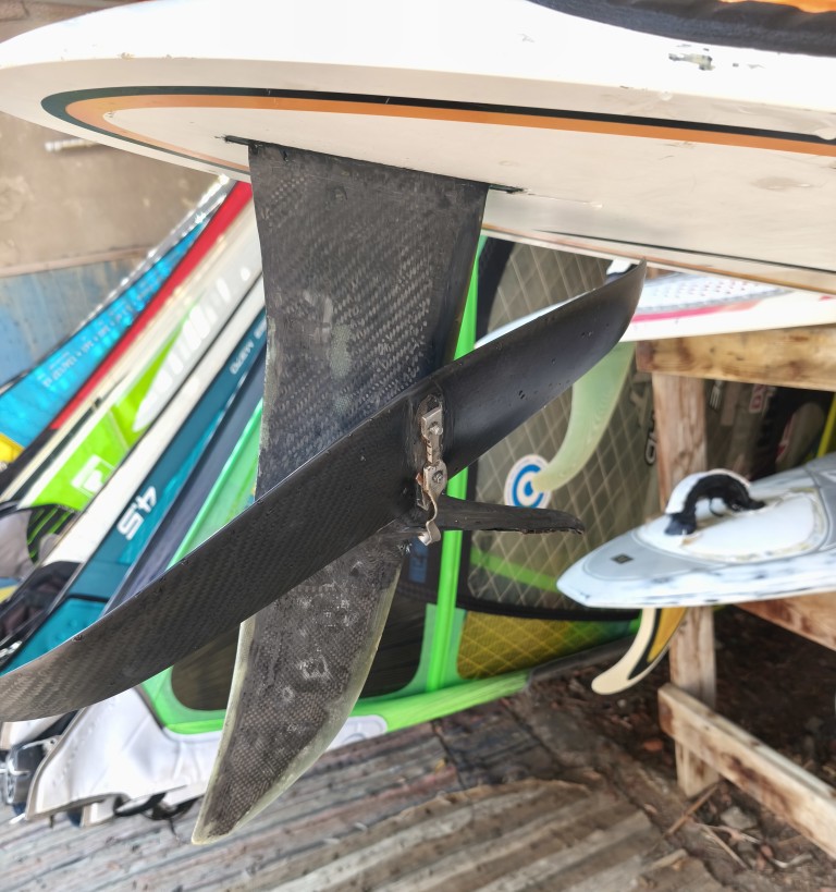

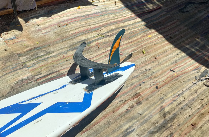

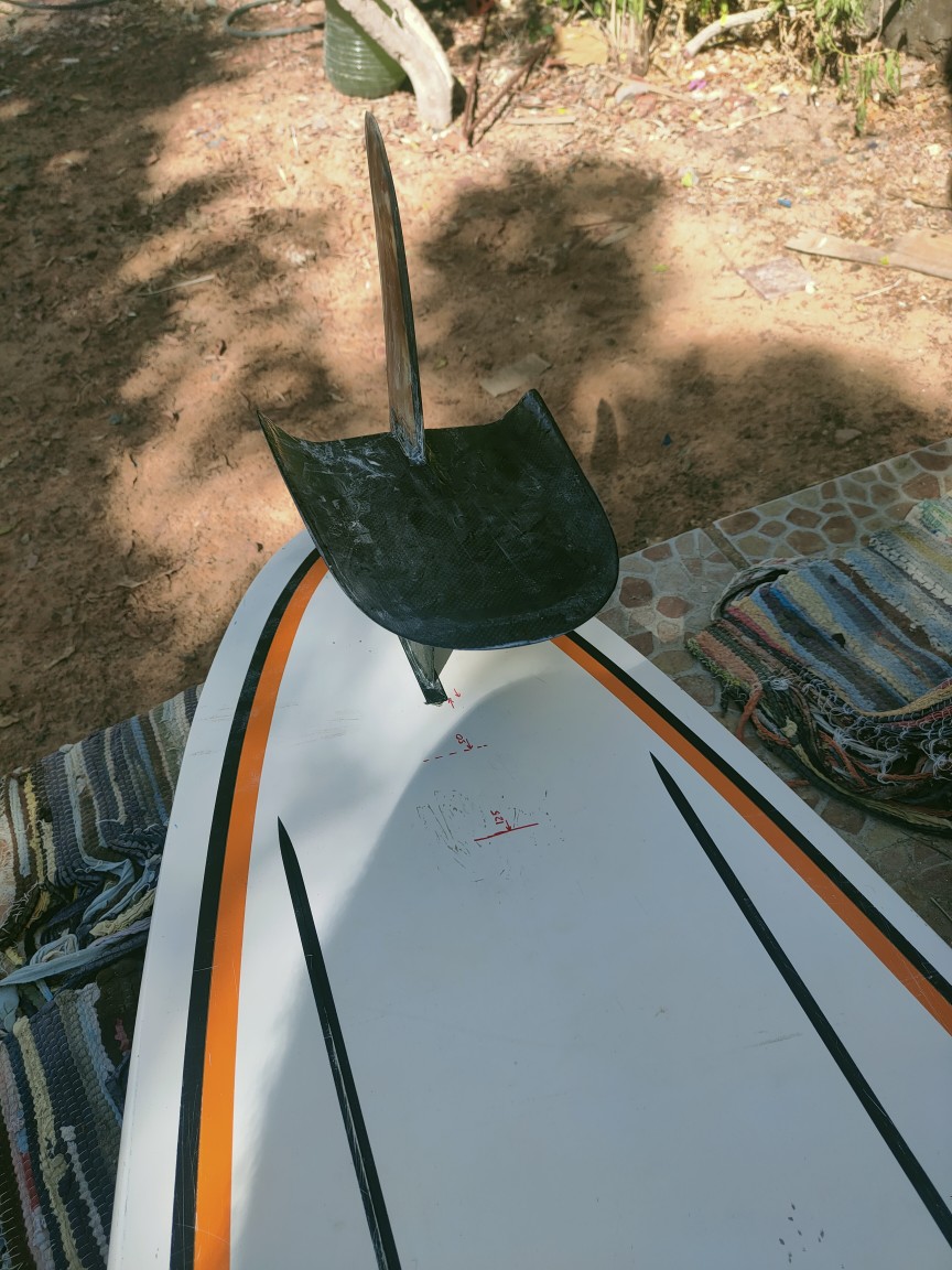

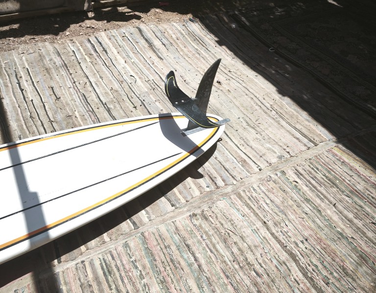

Некоторые плавники ехали хорошо, некоторые - плохо.
Проводилась работа над ошибками помноженная на мое больное воображение.
Довольно много плавников тупо не выдерживали и отламывались.
Так что, дно бухты Лайтхауса в Дахабе усеяно обломками моих плавников.
А возвращаться из моря на Лайтхаус без плавника - то еще удовольствие.
Вот еще всяко-разные вариации:
ID:	68890  Нажмите на изображение для увеличения
ID:	68891  Нажмите на изображение для увеличения
Последний раз редактировалось SPL; 04.01.2026 в 07:29

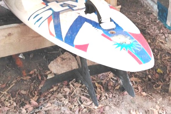

Да, ради чего все жто затевалось?
Когда-то давно я начал кататься на Лайтхаусе в Дахабе.
У меня вес 100 кг. И доска была (и сейчас есть) 130 литров.
И я на ней успешно ездил.
А потом купил себе доску 98 литров JP.
И вот на ней у меня ехать совсем не получалось. Корма тонет и все. Я уже там и на мачту давил и вперед высовывался. Ехать, в принципе, можно, но очень некомфортно. Корма все равно тонет, нос задирается, доска на чопе скачет. Неприятно.
Вот и появилась мысль добавить подъемной силы в корме.
Добавил самодельное крылышко.
Ездить стало получше.
Но так как крыло я склеил прямо в Дахабе, то получилось криво-косо. Вернувшись в Москву, сделал еще крыло получше.
Потом мне выдали настоящий стабилизатор от настоящего фойла.
И стало вообще хорошо.
Потом захотелось сделать крыло побольше.
Потом еще больше.
Потом этот плавник со стабилизатором оторвался прямо под корень.

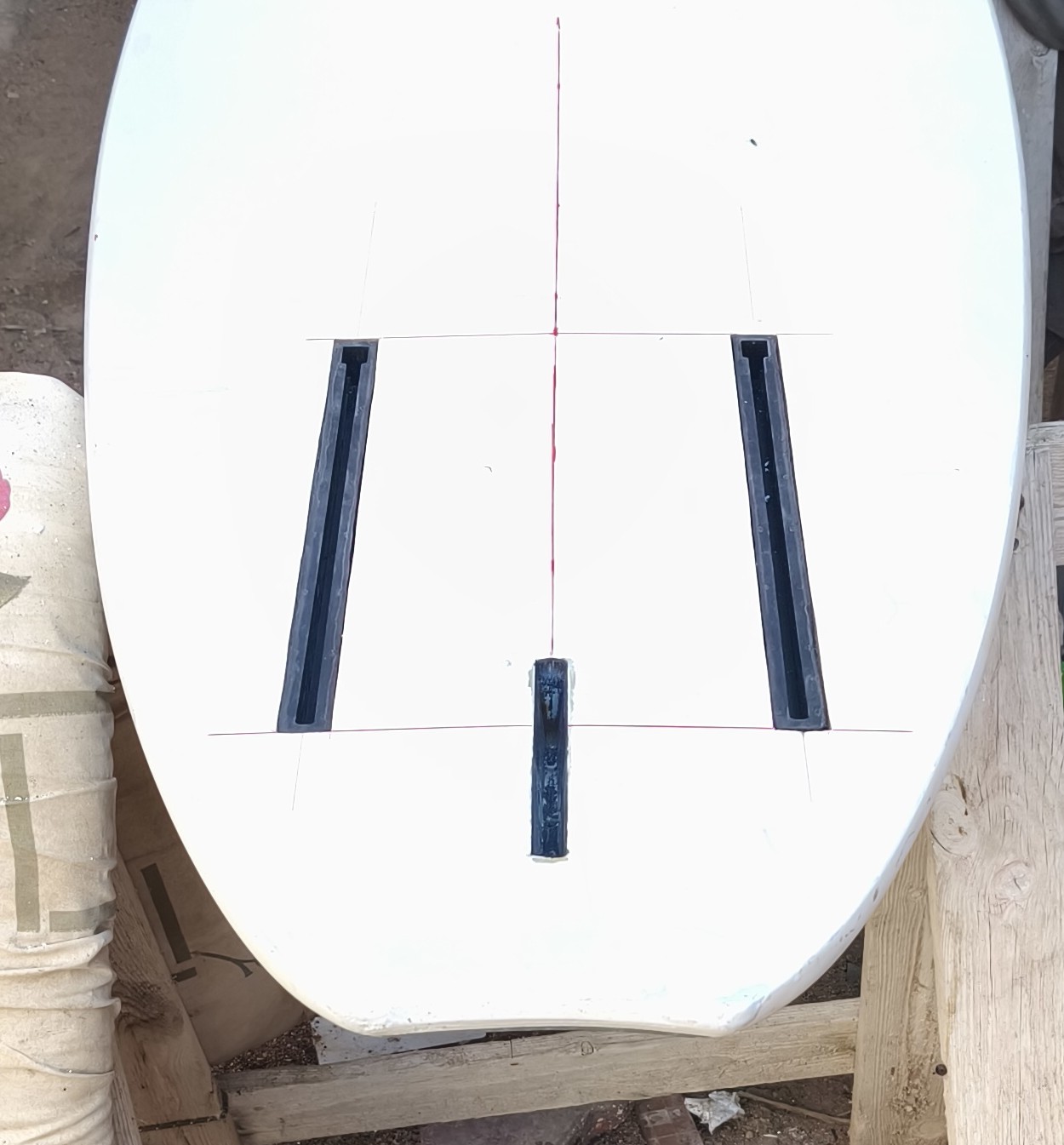

Вдоволь наплававшись в море без плавника, начал меры по усилению. Приделал на плавник (powerbox) второй болт сзади. Усилил заднюю кромку.
В конце концов прешел на систему двух плавников. Две ноги.
Врезал в доску еще 2 колодца под us-box.

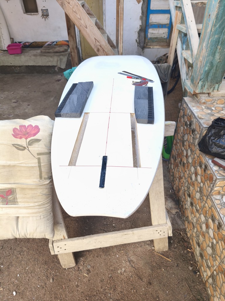

В итоге, что получилось.
1. доска выходит на глиссирование очень рано. С большим крылом, только сделал водный старт - сразу глиссируешь.
2. В повороте сходит с глиссирования гораздо позже. У меня сейчас все фордаки глиссирующие.
3. С волны ехать сплошное удовольствие.
4. На чопе доска не скачет. Совсем. Едешь как по гладкому шоссе.
5. Были опасения, что такое крыло будет тормозить. Однако, нет. Едет быстро. Обычно 30-35 км/ч. Максимум был 42 км/ч.
6. Доска очень круто вырезается. Можно по волне ехать далеко и не бояться потерять высоту.
7. Можно безнаказанно стоять на задней ноге.
Сейчас моя самая любимая доска - Фанатик 85 литров с большим крылом (400 см2). А вес, по-прежнему, 95кг.
Еще.
Доска с таким крылом управляется по-другому. Надо переучиваться.

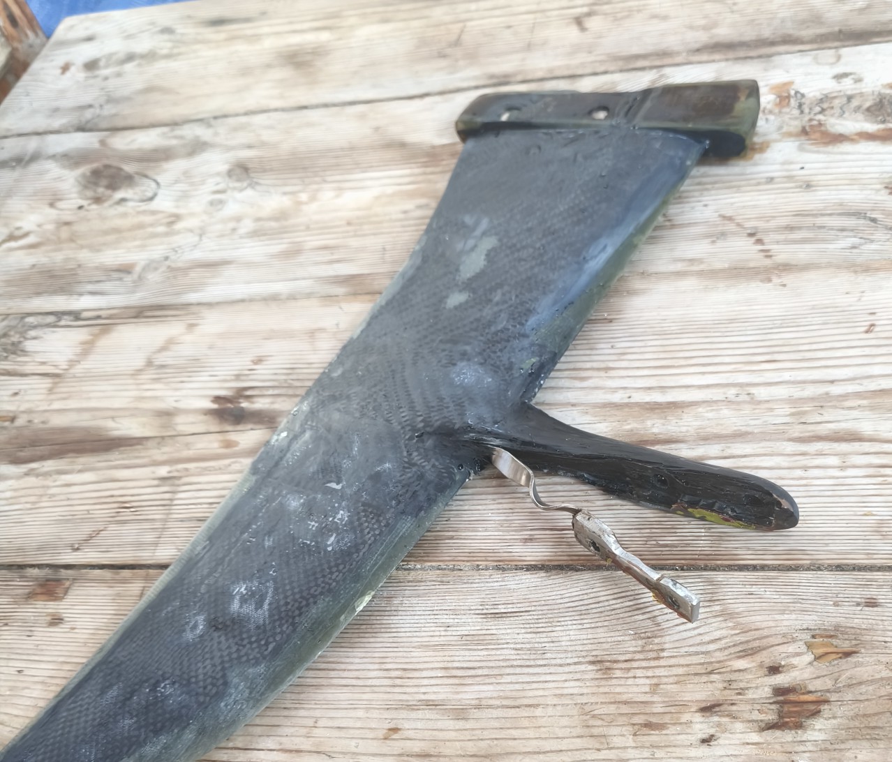

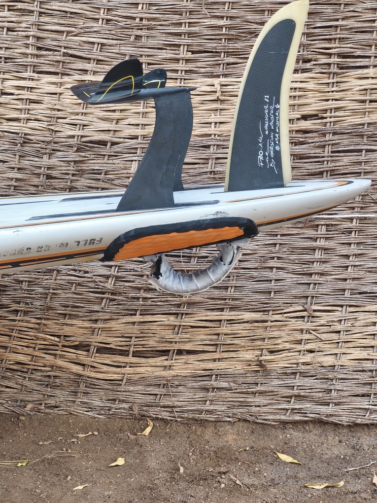

Вот на этом крыле и доске 98л я катался на лайте в ноябре 2025 года. И замечательно ехал.
Пока оно не сломалось.
Хорошо, я там закладные сделал с умом. Как раз для такого случая. А то обидно, когда несколько недель делаешь крыло или покупаешь за деньги, а оно потом отваливается и тонет в Красном Mоре.
Кстати, там, в голове плавника, видно крепление под торой болт.
Ну, и третья картинка - мой любимый плавник на одной ноге для 98л доски.
там тоже на доске виден второй болт.

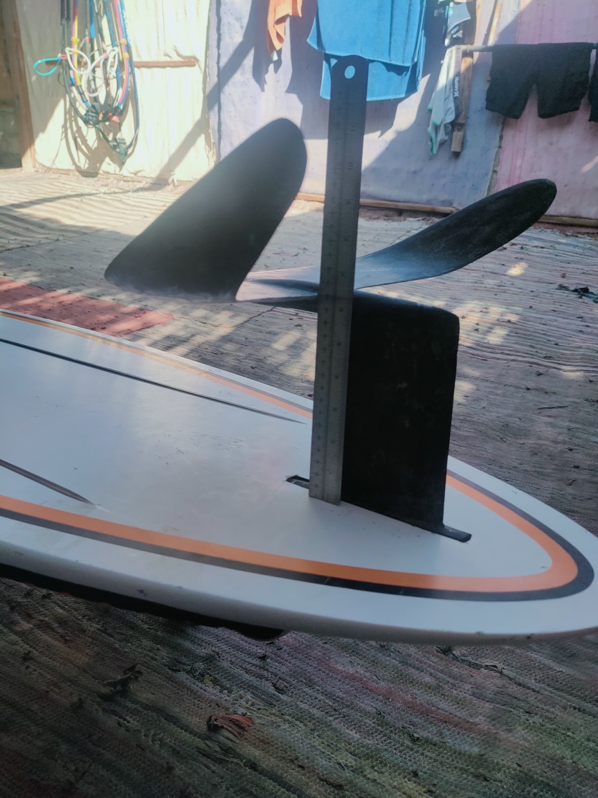

на какой угол крыло устанавливается?

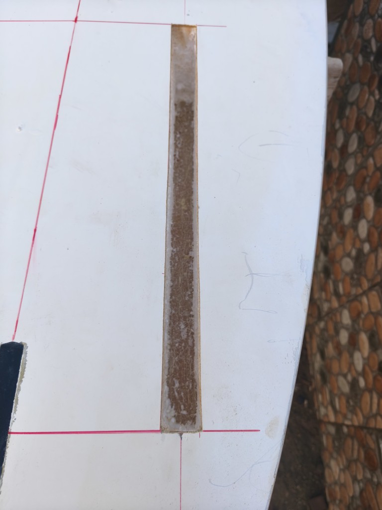

А вот так я колодцы врезал.
до самой палубы.
ставлю примерно 1-2 градуса.
там где 2 ноги, там угол можно регулировать проставками в колодце. И двигать вперед-назад.
