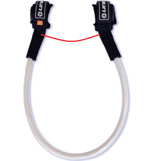

Про трапецию я спрашивал, если стоять примерно так
Когда в петлях и отвешиваешься, то все норм. А если встать над доской, то петли оказываются расположены неудобно

Непрочитано 05.06.2023, 11:26
antnik
banned
Благодарностей: 27
Кстати на фото типа слаломка. Я когда нас вой патрик 140л поставил фойл в петлях не понравилось вообще и как на фото ноги поставил вперд за петлями и получилось отлчино. Теперь на слаломке с фойлом так и катаю
