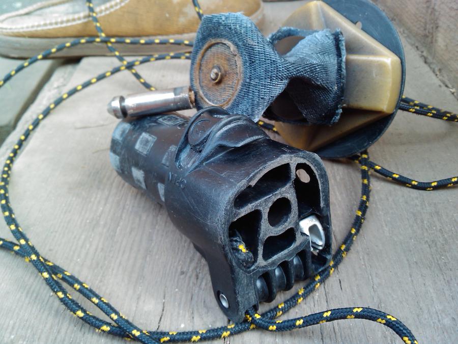

а что вот можно сделать с такой поломкой, резника цела.
допустим мне удалось выкрутить болт из резиновой втулки, что потом туда вкручивать. Как я понимаю не просто болт, а вот такой же штырь который вставляется в стакан. Где взять такой штырь, или чем его заменить?
вообщем у меня общий вопрос, можно ли это починить?

Из пальца тоже надо вывернуть/высверлить остаток или купить новый палец (в Марабу всегда были в наличии)

да, про шайбу то я вообще забыл. сейчас вижу след от нее и думаю, а где шайба... наверное утонула когда сломался палец. и возникает вопрос шайба и палец это целиковая конструкция была или шайба идет отдельно?

Шайба идёт отдельно от пальца, по этому она и теряется при поломке! Она имеет определённые размеры по толщине и диаметрам, особенно по внутреннему, к тому же шайба должна быть очень прочной! если влепить кабы что, то надёжность конструкции может стать низкой и палец выломается из резьбы резинки в любой момент!)

Дык он уже выломался. Шайба - ерунда. Видно же, что она просто прижимает стропу к резинке, какие там могут быть "точные размеры? Фактически точных размеров здесь два: длина выступающей части пальца, от шайбы до канавки под стопор, и диаметр пальца. Ширина и глубина стопорной канавки должны обеспечивать надёжную шиксацию пальца в стакане удлинителя. Диаметр, толщина, да и вообще материал прижимной шайбы особого значения не имеют, можно и из куска толстого полипропилена от банки вырезать, хотя конечно, желательно, чтобы люфты в соединении шарнира со стаканом были минимальные.
По поводу извлечения остатков шпильки из пальца и втулки шарнира можно обратиться к грамотному слесарю, может быть даже авто. Правда работа может стоить при этом больше, чем купить новый шарнир в сборе. Газовый ключ... не рулит, потому как резинку в тиски не зажмёшь - порвётся скорее всего. Тут нужны более деликатные инструменты: ВД, пепсикола, в тяжёлых случаях - более сильная кислота, типа соляной, упоминавшийся паяльник, сверло левого вращения с левым же метчиком, ну и руки чтобы из правильного места произрастали.
У меня как-то титановый огрызок остался во втулке, латунной. накапал туда кислоты вечером, утром "усохший" огрызок вытряс.
