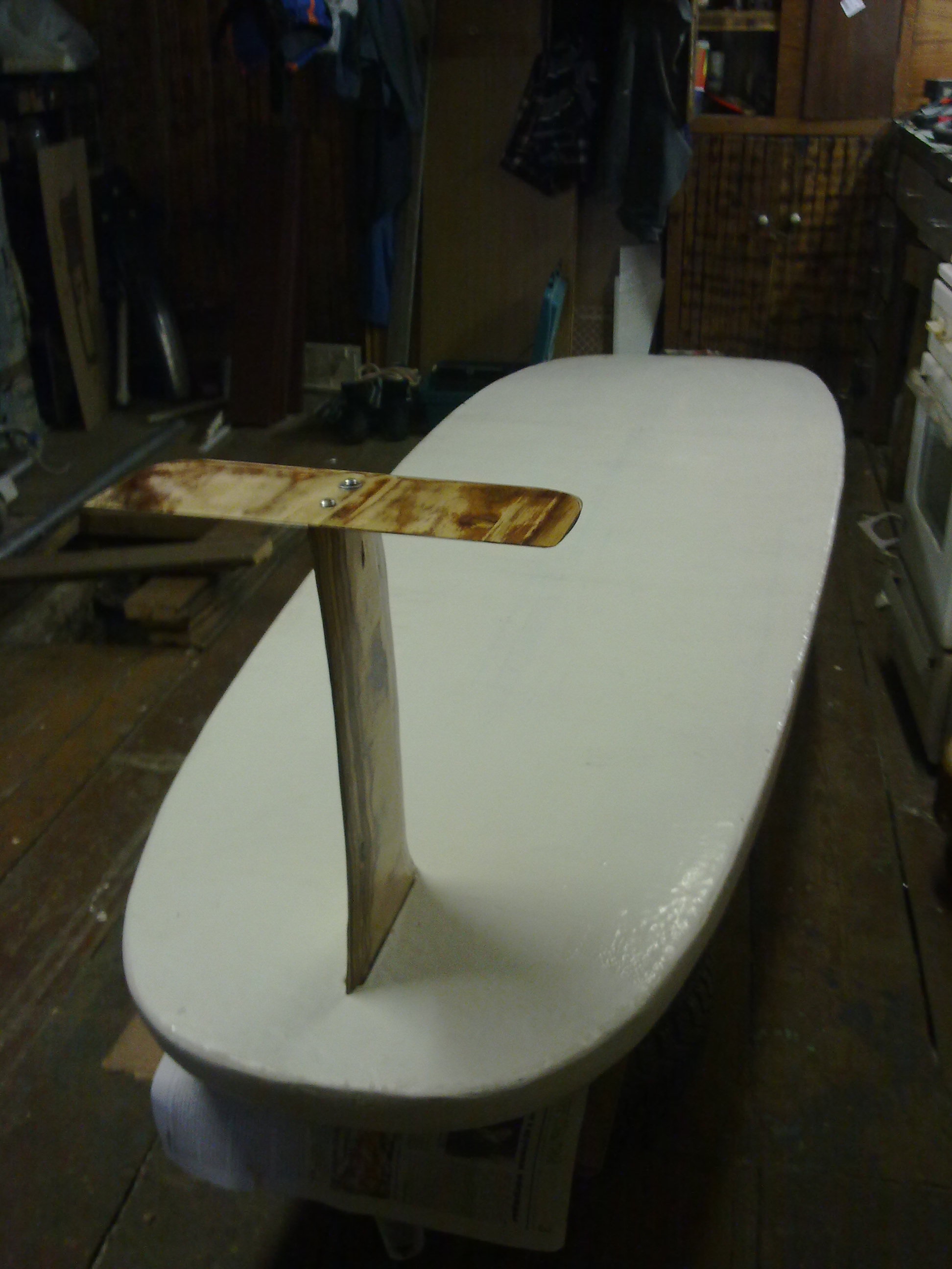

Инновация?
"Творить",так ,творить...Нажмите на изображение для увеличения
Как думаете,что из этого выйдет?Эффект какойньть будет?И какой?

это уже придумано до нас...
гидрофойл.

Дополнительное торможение и без этого медленной доски.
Непрочитано 29.06.2012, 07:11
или это стабилизатор глубины погружения задуман??
подставка для пива?

Версии интересные,но я думаю что это у меня отличный трал для сбора болотной травы получился:)

мне кажется фанерку сломает, и очень быстро.
Непрочитано 29.06.2012, 09:34
Грабли.

Я, я знаю - это защита плавника для тренировки бич-старта :)

Сломается быстро, если вообще поедет. Нужно делать плавник/крыло целиком и особое внимание уделить месту плавного перехода плавника в крыло, там будет или всё сопротивление, или слабость конструкции. Между прочим, где-то я видел, что такие штуки продают, за бешеные бабки. Взглянув на рекламку устройства, можно понять хотя бы отчасти, какие трудности ожидают.
Я раньше хотел сделать плавник - крыло полукругом, на два плавниковых колодца. Полукруг обладает хорошей жёсткостью и не потребует слишком много прочности в месте сочленения плавник/крыло. Собственно, самого сочленения-то и нет, всё плавно перетекает из одного в другое.
Естественно, любой зацеп такой конструкции это катастрофа.

Катастрофы от зацепа не страшны:я на скорости недавно в пляж въехал на полном ходу,так ни доска,ни плавник этот не пострадали(я "головой ударился-ничего важного не повредил").колодец очень крепкий:все из бакелитки.
Ясен перец,что это все недостаточно серьезно...чисто интересно.На воду спущу:поделюсь потом о результате.Но пока не дует...

едва заметно корму преподнимает и ...все...(5мс)на большем ветре не пробывал истчо...

Было раньше в ходу такое изобретение, ходули. От ботинок до земли обычно делают полтора метра. Вот походишь на них - будет отличная аналогия. На доске с одним подводным крылом - как на колу...

Да на плавнике без ваших гидрофойлах можно ходить. Былаб обстановка да и все настроено))
