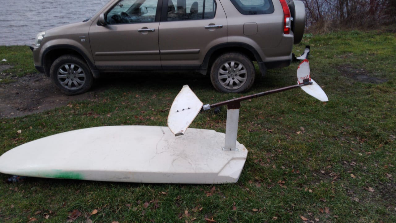

Стаб выпуклостью вниз чисто для уменьшения его лобового сопротивления, потому что его рабочие углы атаки как правило отрицательные.
Даже если стаб лежит плоскостью на фюзе, у него всё равно угол атаки отрицательный.
У меня стабилизатор сверху фюзеляжа, так как снизу плавник, да и для опоры на на фюзеляж.
Опирается профилем.
Труднее прикинуть угол атаки
Усиление фюза юбкой под ногу надо бы сделать клином (и нога под него клином), тогда надёжность соединения будет намного выше, не будет разбалтываться.
Тут не догнал.
Обычный клин, вроде, уменьшает площадь опоры. а "ласточкин хвост" - конструкция неразборная.

А что такой зверский УА всего фойла?
На фото самолетик, наполовину вывороченный из ноги.
Дип-татл на фюзе, конечно круто, но это не про меня)

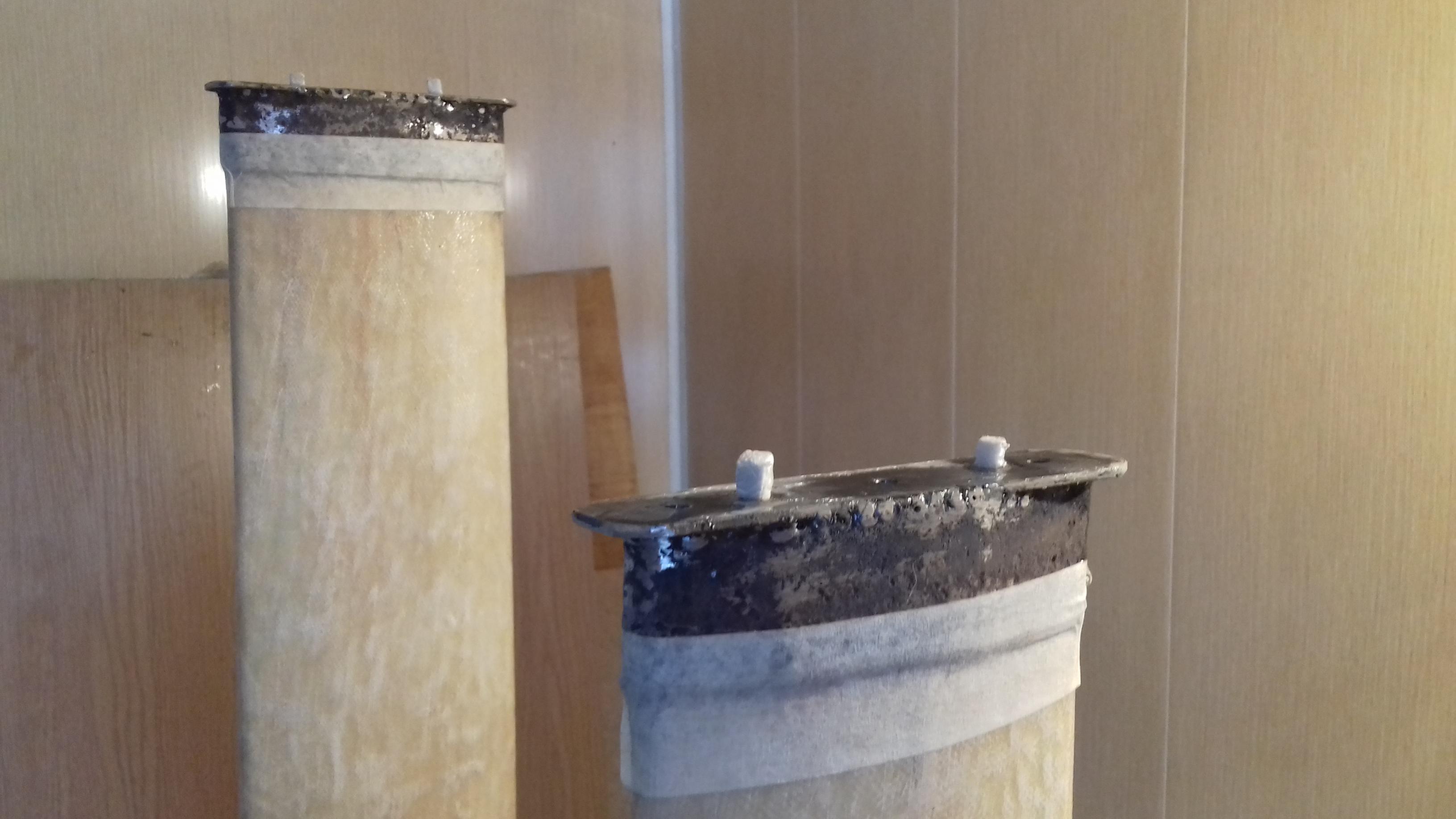

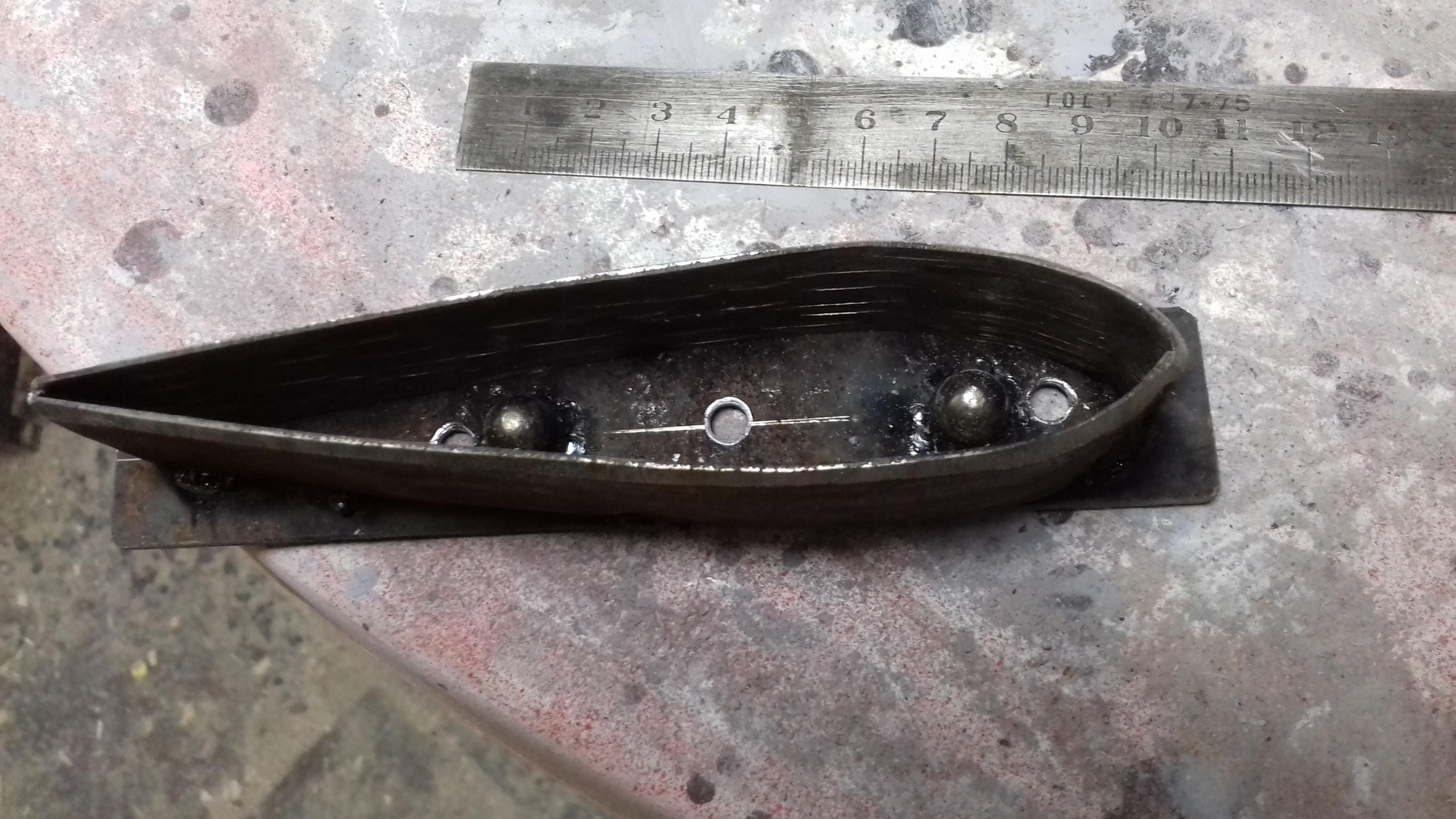

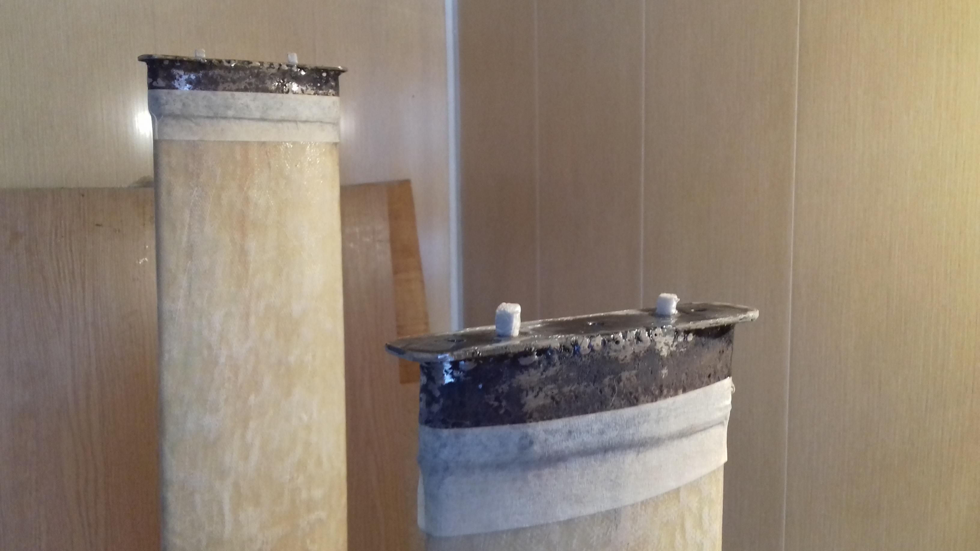

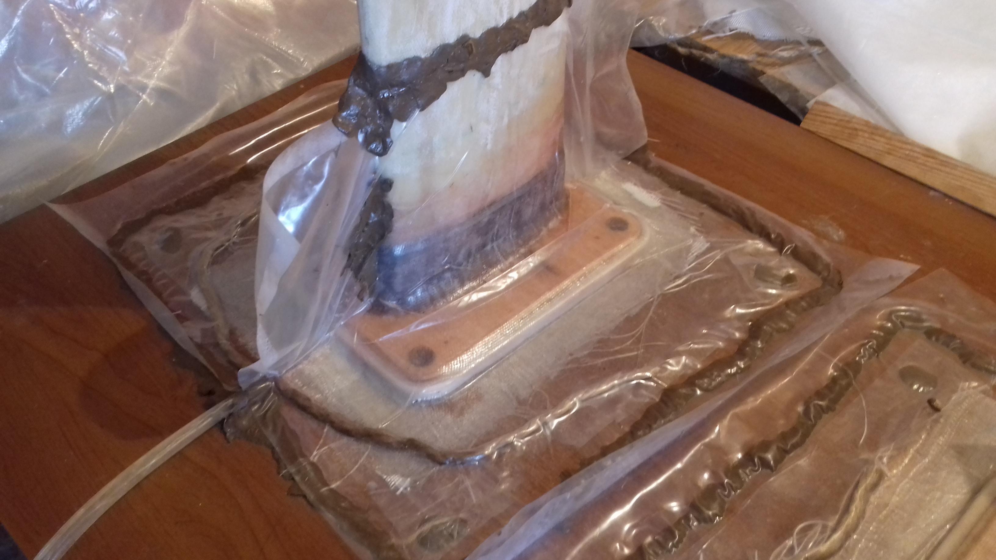

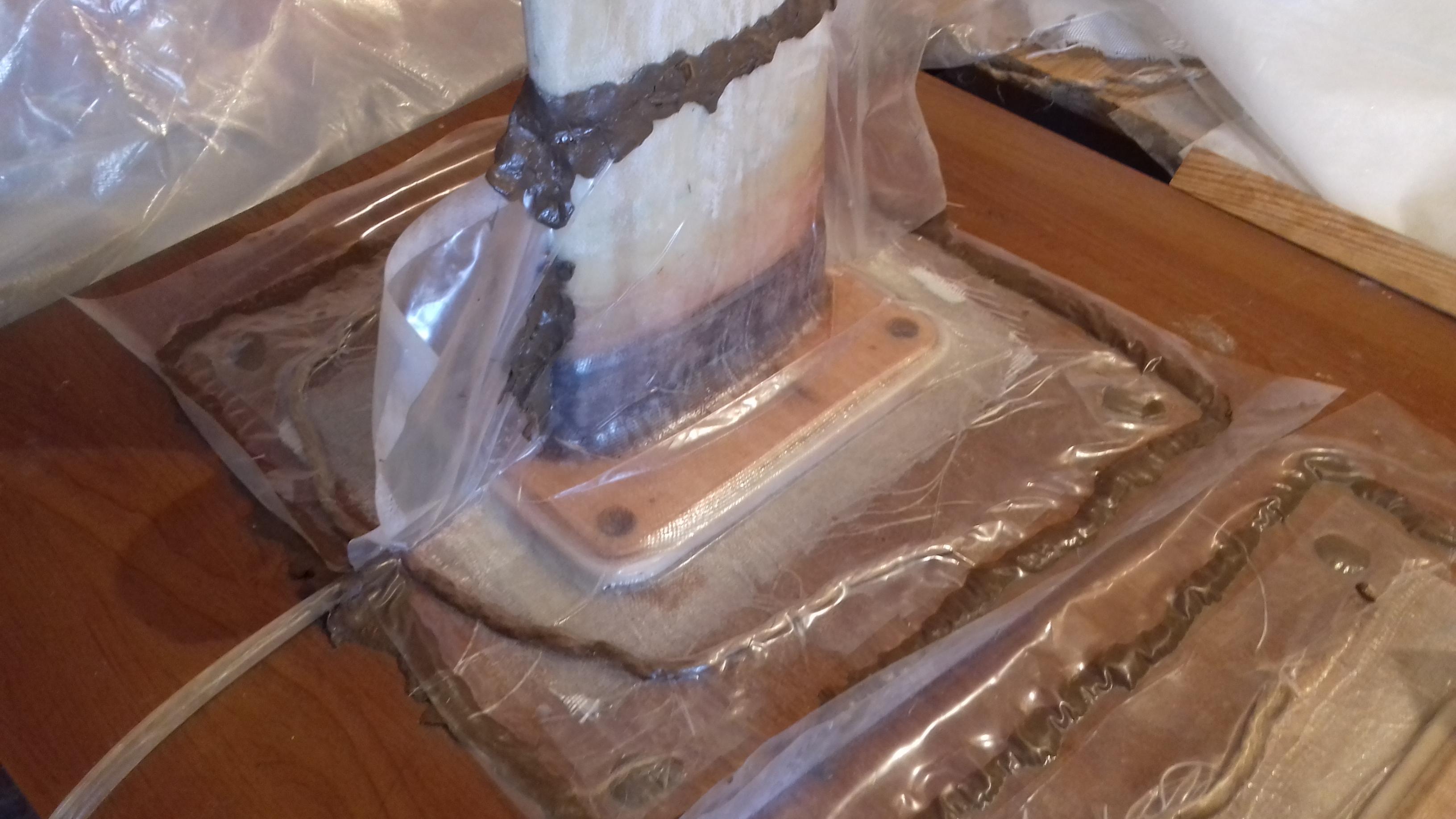

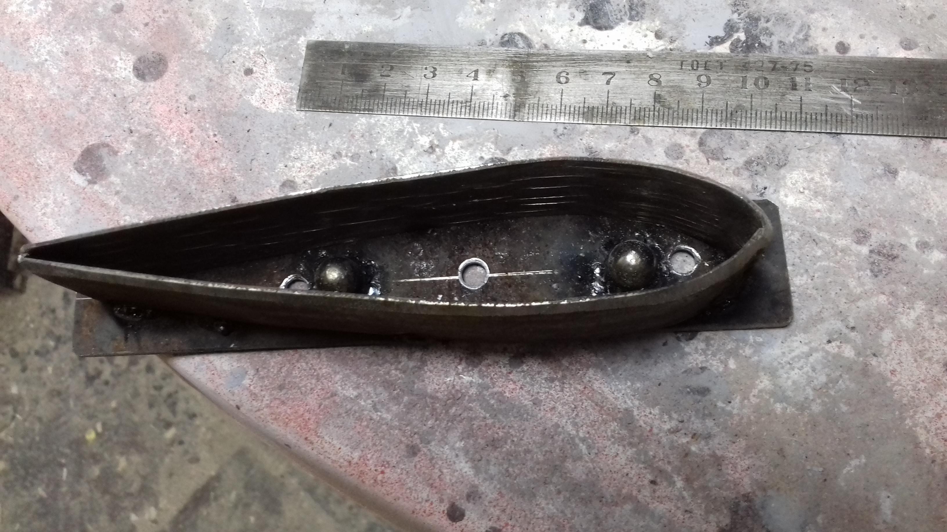

Я тоже концы ноги вклеиваю в мет. кронштейны с юбкой... Только ногу перед этим оборачиваю в стекло с зпоксидкой. Для кайта прочности хватало. Для винда пришлось усиливать -ногу поверх юбок обернул ещё 5-ю слоями стекла, в площадке где было 2 колпачковых гайки М6 добавил ещё одну и удлинил их мет трубкой которая входит поглубже в сердцевину ноги, да и саму пластину сделал пошире -40мм , Ну и побольше стекла в сочленение ноги и площадки . Вот старые фотки...
Сейчас крылья новые клею для виндфойла -есть фотки , но надо наверно отдельную тему....

Да я всё лето прокатал на меньшем крыле,.полетело сразу, без настроек. Я угол сразу закладываю и на крыло и на стабилизатор... Просто делать нечего зимой вот решил побольше чуть сделать по площади...1750см .Где-то
