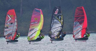

Сообщение от Akella Посмотреть сообщение
Вот даже стесняюсь спросить - а, что такое массивные паруса и тяжёлое снаряжение? И какие "те времена". Или Вы имеете ввиду, что фойл комплект, легче формульного, если легче, то на сколько(в граммах).
минус 2000 грамм только на полотне паруса, например, лучше для гонок на фойле?
"те времена" - год-два назад. Как стремительно меняется мир. Разнообразнее, чтобы вы не заскучали.
Кадр из скорого будущего в настоящем, снятый в августе этого года на озере Сильваплана
Уже готовы, ничего резать не надо.
