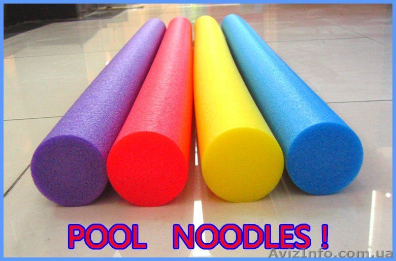

Понял, попробую всё-таки эпоксидка+аэросил. Одинаковые материалы, скорее всего, лучше слипнутся.
И мягкий отбойник организую, нормальный такой материал для изготовления нашёл за две копейки.
Думаю этого хватит )

Ну да, шкурю, конечно, но много там не спилишь, плотно всё получилось, без лишней эпоксидки. Кстати, эта прострочка работает ещё как индикатор, когда приближаешься к стеклу.
А на счёт хорошего удара - похоже на правду )
Отчасти, лапша (колбаса) смягчит удар, она достаточно плотная, и, думаю, демпфирует удар нормально. Хотя от очень сильно удара, ничего не спасёт.

Не спасет. Если палуба на носу не проломится, то нос треснет улыбкой, или дно в носу треснет. Как у моей доски не раз было.

Полиуретановый герметик липнет отлично и в море используется. Я лапшу на него и собираюсь крепить.
Лапша из чего сделана? Из полиэтилена. К нему ниче не липнет. Почти как к тефлону.
Проходили уже. Колбаса эта отлетела при первом вьезде в чоп.
Точно, вспененный полиэтилен (
