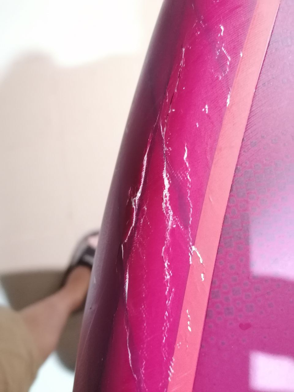

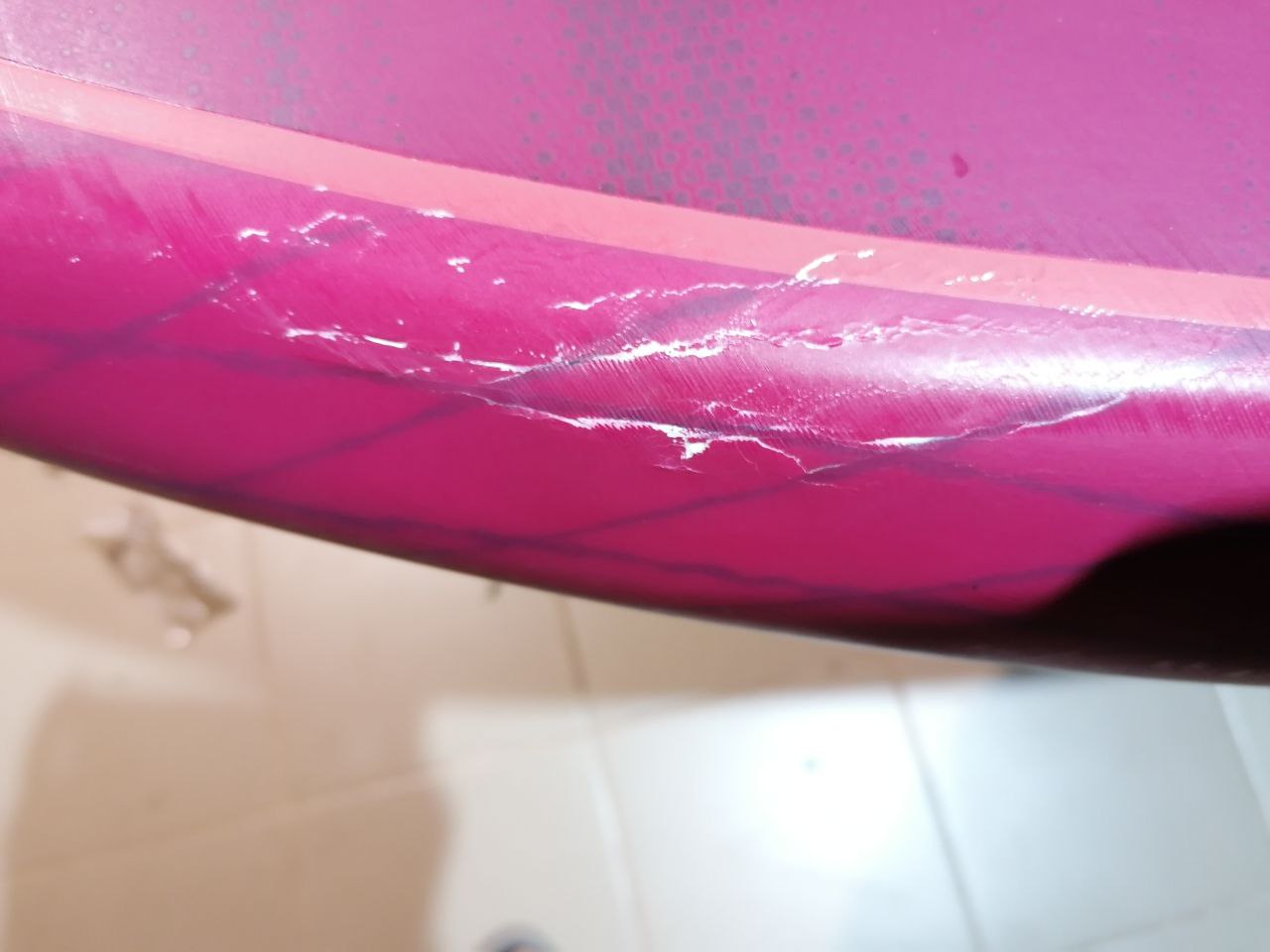

Потолок чуть выше, но фокус в том, что чем больше ветра для рекордов, тем больше шансов хорошо загреметь, а я этого не люблю.
Да, это правда. Позавчера я как раз решил получить максимальную скорость при настройке на максимальный подьем. Пришел резкий порыв и меня жестко катапультировало, мачта слегка чиркнула по касательной по носу доски, а шлем на моей голове, съехал и двинул по моему носу в момент встречи с водой.
Мой нос заживет, а с фанатиковским у меня сомнения надо ли что-то делать или это косметика?
Как минимум там 6 слоев разных материалов до пенопласта (7-ой бамбук только под ковриком): https://webmiddleware.boards-and-mor...0_VCT_2500.jpg
По ощущениям выше 30 км/чнаверно было, так быстро я еще на крыле не катался.
Это сквозная трещина, надо лечить, пока воды не насосала.
Я бы плюнул на вид и заделал капитально (чтобы с гарантией не текло), вид можно потом восстановить, если будет надо, а вода наделает таких дел, что потом будет на неделю работы.
Проверь пузырями, намочи мыльной водой и создай небольшое давление в доске. Например вынеси на солнце. Или в вент насосом вдувай (без фанатизма).

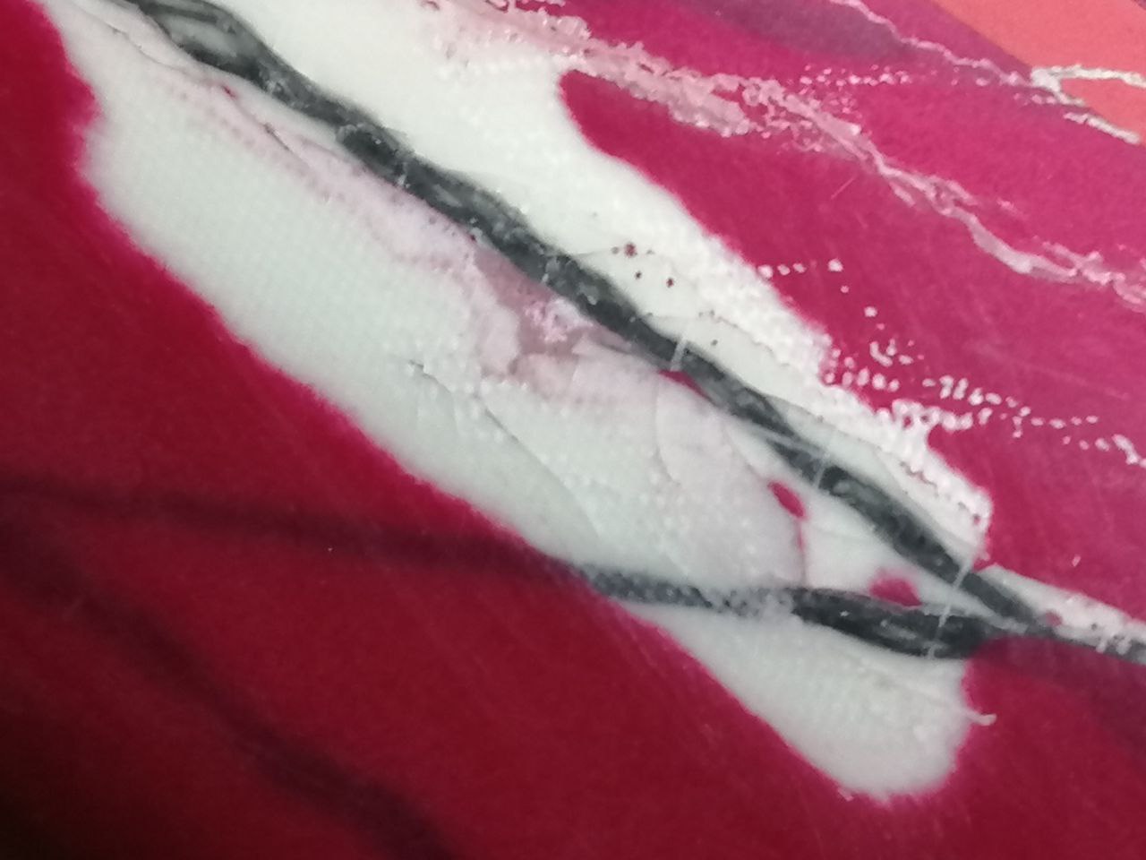

Не, с этим приемом надувания у меня отрицательный опыт..
Если не залезая вглубь, не узнать, то надо лезть и делать. И да, меня вид тоже мало волнует, главное, чтоб не текло.
Странная конструкция - сетка из угленитей, как раз на стыке нити и белого материала трещина и образовалась..
Если трещина насквозь, то уже насосала, пока он на доску залазил, и потом когда ехал :)
Поставь трещиной вниз, и смотри если вода начнет вытекать.
вообще есть раздел "Ремонт оборудования" для таких постов.
Да, да прошу прощения..
Тем более, похоже, отбой тревоги.
Уже перевернул, за 3 часа ни капли не выступило.
Иглой обе трещины поковырял - нигде не прокалывается.
Вес с еще не высохшими от воды петлями и ковриком 10.4 кг (при заявленых для новой доски 9.6 кг без петель,но я этот сухой вес не проверял - мог на самом деле быть чуть меньше/больше )
Теперь в любом случае в город за авиамодельной (тонкой) стеклотканью ехать.
Зато, если ветер случится, то есть хороший повод снова попробовать на длинноносой доске с фанерой еще раз с фойлом прокатиться... .
