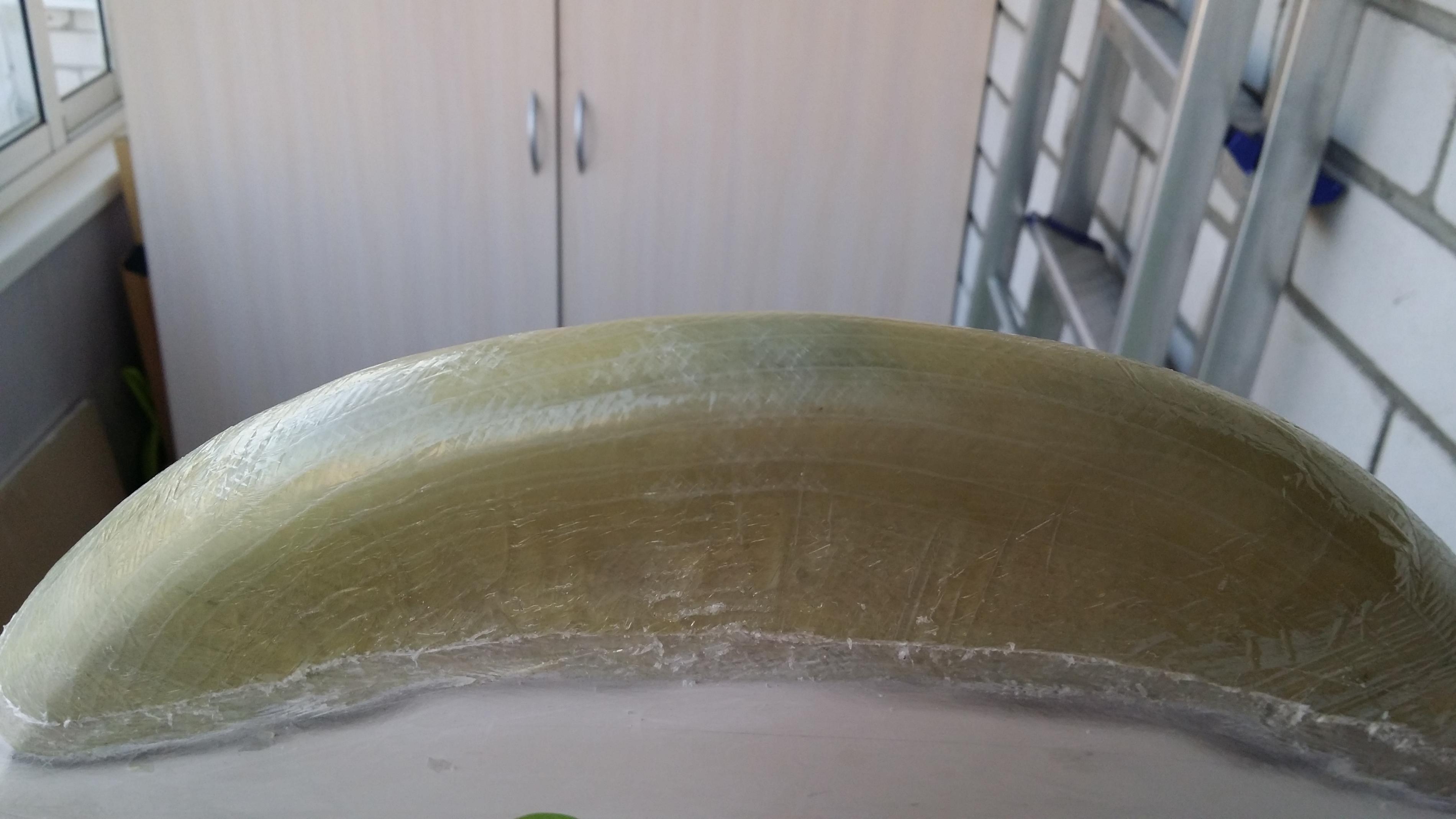

Как-то подозрительно хорошо получилось с первого раза )
Слои ложил по нарастающей - от самого маленького по плошади к большому. На вершине носа вышло 4 слоя, на краю стыка стеклопластика с лодкой - один.
Прижимал стреч-лентой, сверху скотчем, потом подложил 2 подушечки сверху и снизу и еще прижал через них. Перед этим хорошо прокатал резиновым валиком. Ну и чтобы клей не залез куда не надо, перед всем мероприятием закрыл пленкой и скотчем, сделав границу для стеклопластика. Потом лишний стеклопластик хорошо отстал от пленки.
Теперь вопрос - чем лучше шпаклевать? Достаточно эпоксидки с аэросилом, не хрупко получится?
