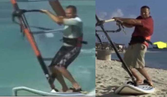

Опять я со своими дурацкими вопросами.
Посмотрел учебный фильм "12 шагов Дашера", посмотрел фотки от Hollandec и обратил внимание на то, что по разному удерживается равновесие на 1 фазе: У Дашера путем отведения таза вниз и вперёд.
....Путем отведения таза, вниз и назад....
Почти на всех фотках сёрферы стоят согнувшись, а в фильме ровно
от сюда вопросы :
Это что, разные стили??
Стоит попробовать и так и и так, что лучше получаться будет???
С какого способа лучше начинать учиться???
