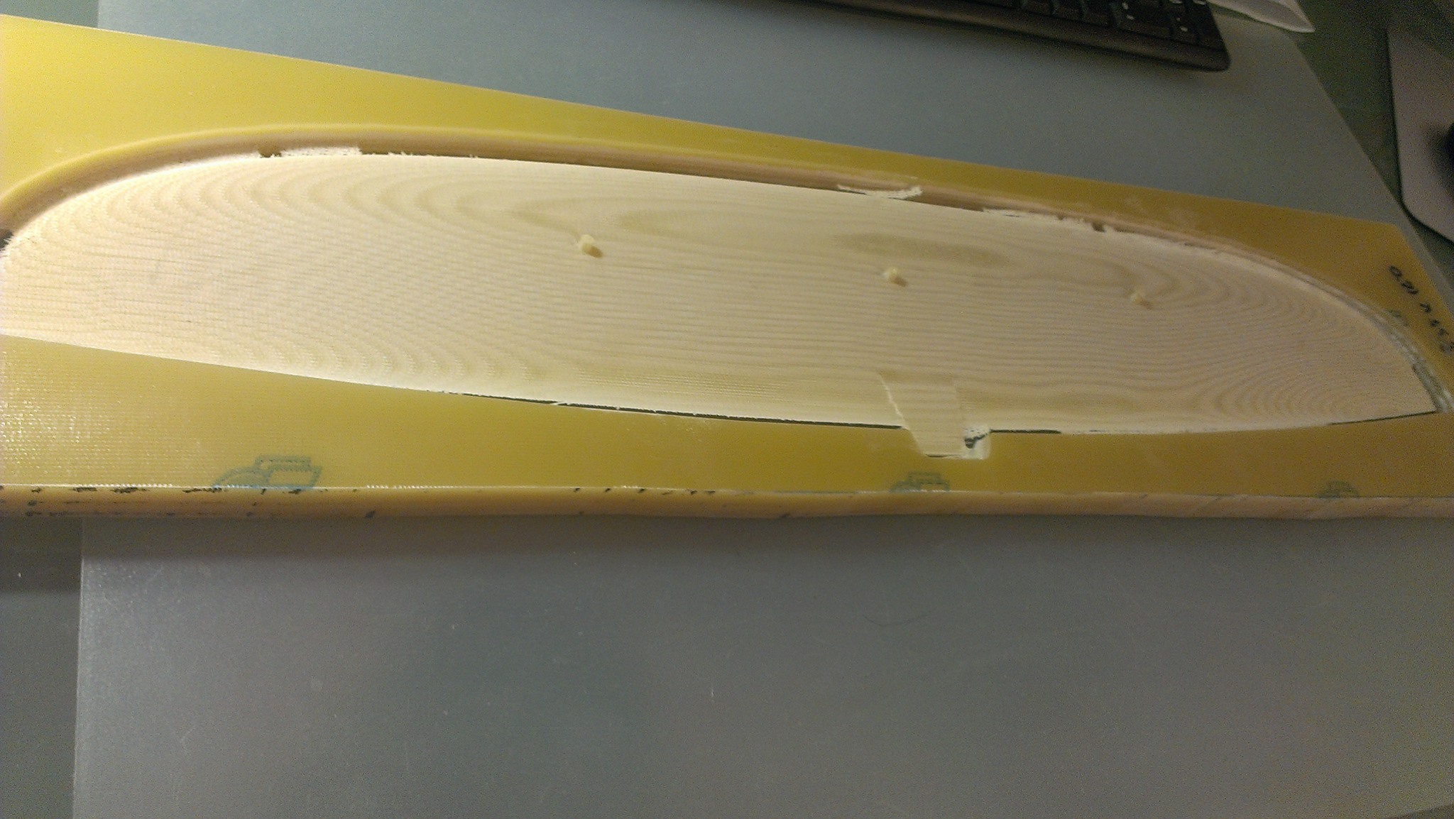

Только закончил с подготовкой днища.

Красиво, но чего вы за этими модными тенденциями гонитесь. Мыльницы гоночные копируете. Тяжело на такой учится будет, особенно при такой узкой корме. Для обучения лучше, когда большая, "квадратная" и с острым хорошо загнутым носом.

152х52 разве мыльница?

Чем руководствовались когда делали широкий нос и узкую корму?
Соглашусь с Андреем - Учится на такой доске будет тяжело. В нее упереться некуда. Давление переносится на нос и доска вылетает.
Заложите 2 плавника серфовых ближе к корме. они будут цеплять воду под задней ногой когда будет вставать и дадут устойчивости на курсе до выходы на глиссер.

Нормальная доска. 155х55 это максимум, что может быть полезно.
148х44 это уже довольно небольшая, но приемлемая для обучения.
Если с фойлом все хорошо, то никаких дополнительных плавников не требуется. Он сам по себе очень стабилен по курсу.
Срезанные борта и зауженная корма позволяют сделать довольно большую доску с приличным объемом, который помогает стартовать в слабый ветер и в тоже время можно сильнее кренить фойл на лавировке.
Угол наклона борта можно сделать переменным - в носу более пологий, так как нос врезается в волну больше на полных курсах, когда наклон доски небольшой.
И еще нос можно делать тоньше. От него требуется площадь, а не плавучесть.

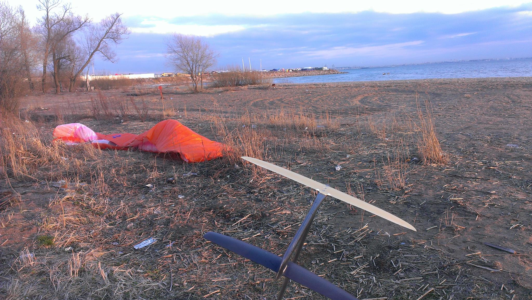

В Питере отличная погода. Вчера часик погонял, потестил новое переднее крыло.

Рома, у меня другой опыт, и Андрюхины слова его подтверждают.
