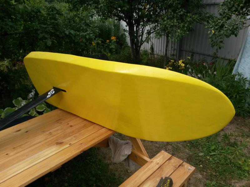

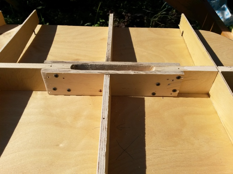

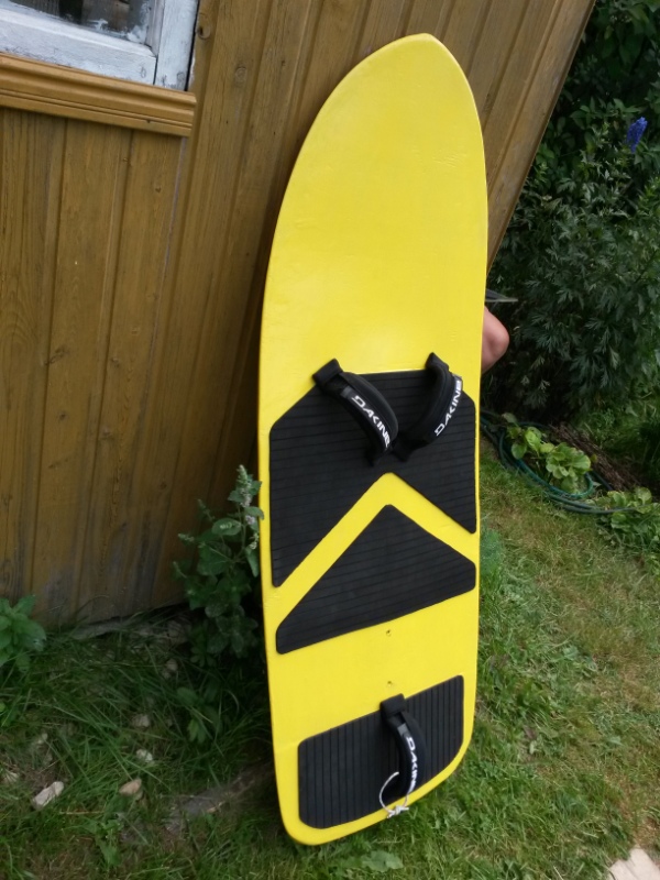

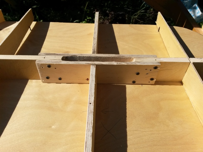

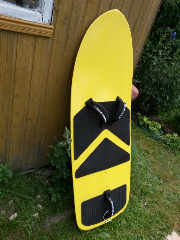

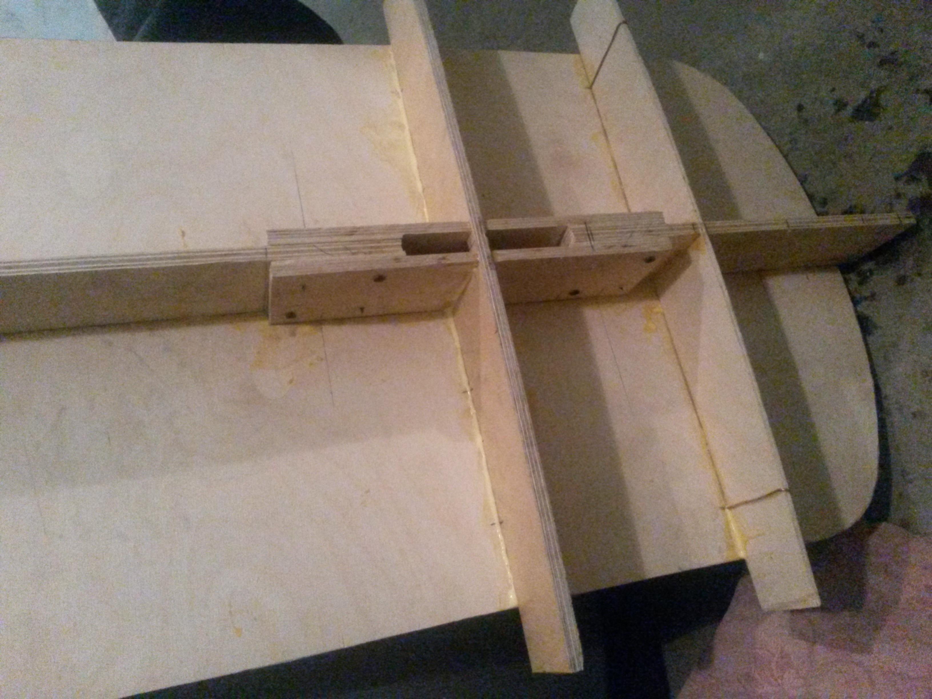

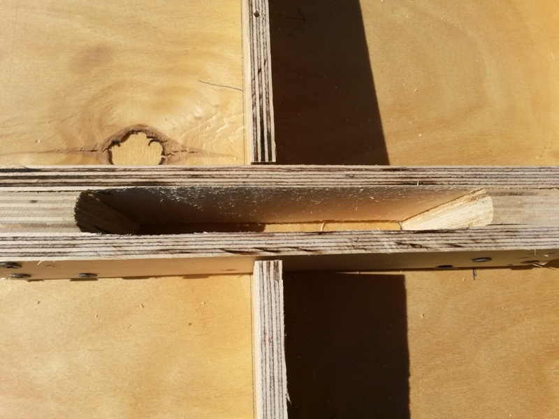

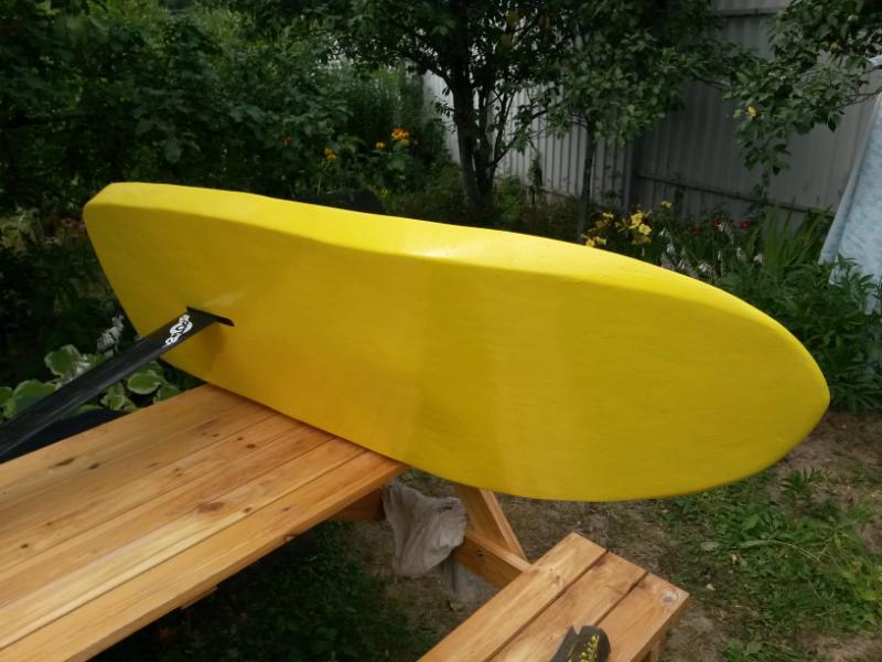

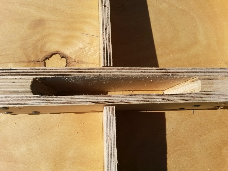

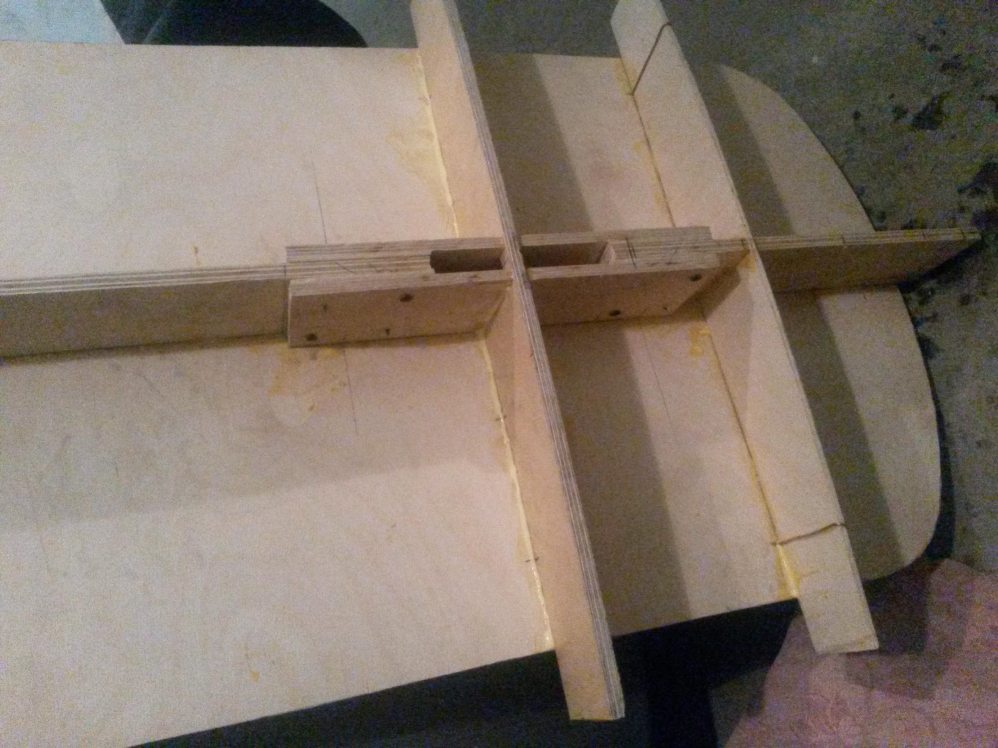

Сообщение от karat Посмотреть сообщение
Кто какую набирает толщину стенки самого колодца.
Я вообще из фанеры делаю. Бокс получается не убиваемый в принципе. Колодец заливаю смолой прямо непосредственно под свой таттл. Таттл на фойле заворачиваю в самый тоненький стрейч пленку без складок. Думаю, как вообще избавится от фанеры оставив только крестовину под бокс. Иначе доска получается в районе 6 кг. Но я только боковины в стеклоткань оборачиваю. Дно и палуба просто красятся. Сейчас самую здоровую доску делаю 150х60х8см. Не понравится, всегда можно по периметру обрезать поменьше. В общем посмотрим что получится.
