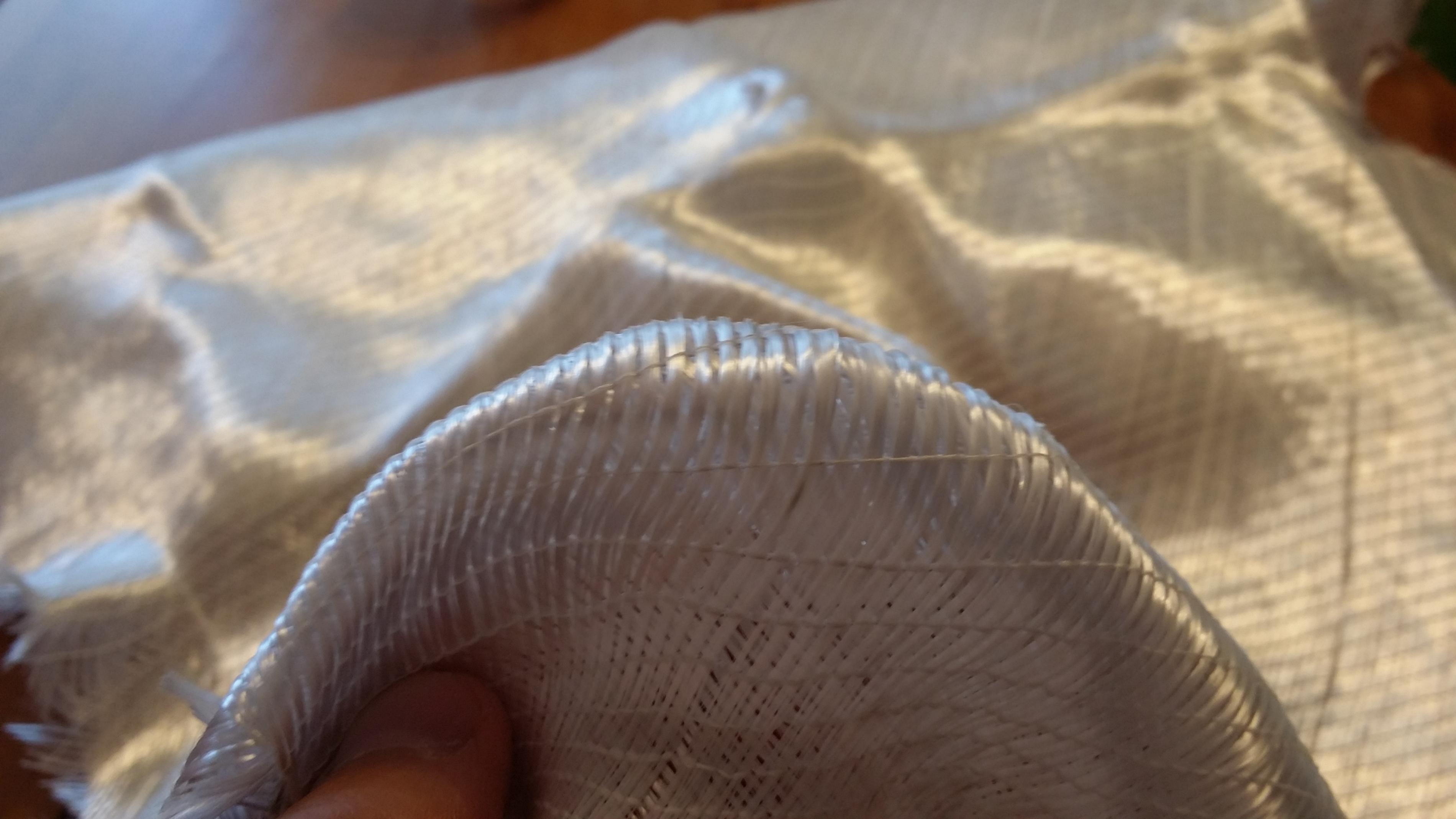

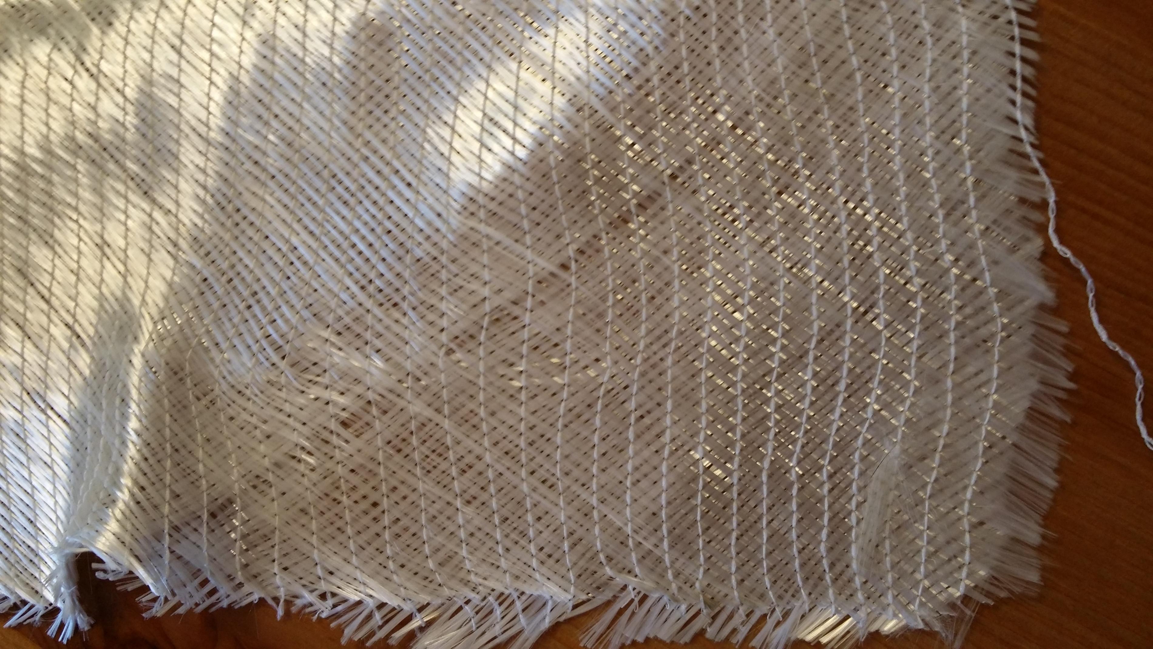

Ок. Сфотаю. Просто была СТ с плетением крест-накрепко, пробовал её натянуть на нос, сильно расходились волокна, а у этой общая структура примерно сохраняется, даже на малых радиусах.

Фото.
Наверное структуру держит за счет поперечной строчки. Она миллиметров через 6 прострочена.

Ааа, Понятно! Спасибо за фотку. Ложится хорошо потому, что по-диагонали. Ты можешь обычную СТ тоже класть по диагонали и она будет пластичнее. Но да, тут структура еще держится за счет строчки.
Вообще эта ткань жестче на растяг вдоль волокон. Т.к. волокна не идут "змейкой", переплетаясь то над-, то под- одно под/над другим.
Тут они прямые. Я такую ткань клал на стойку гидрофойла. Там диагональность волокон придает торсионную жестость.
