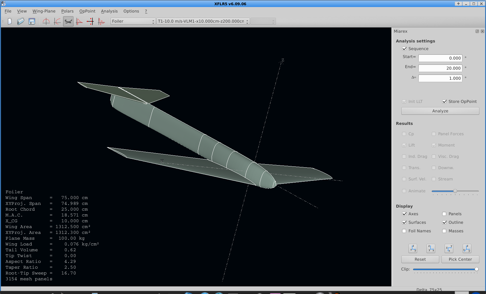

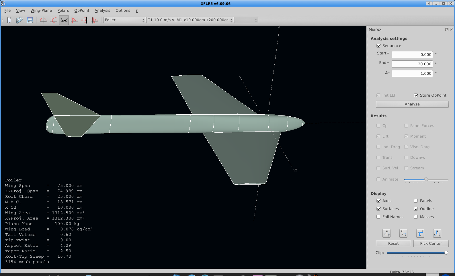

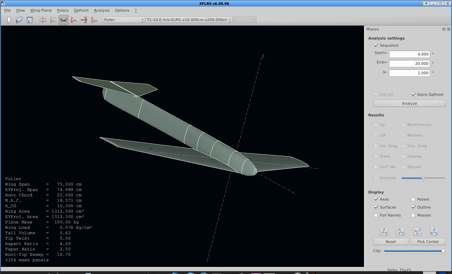

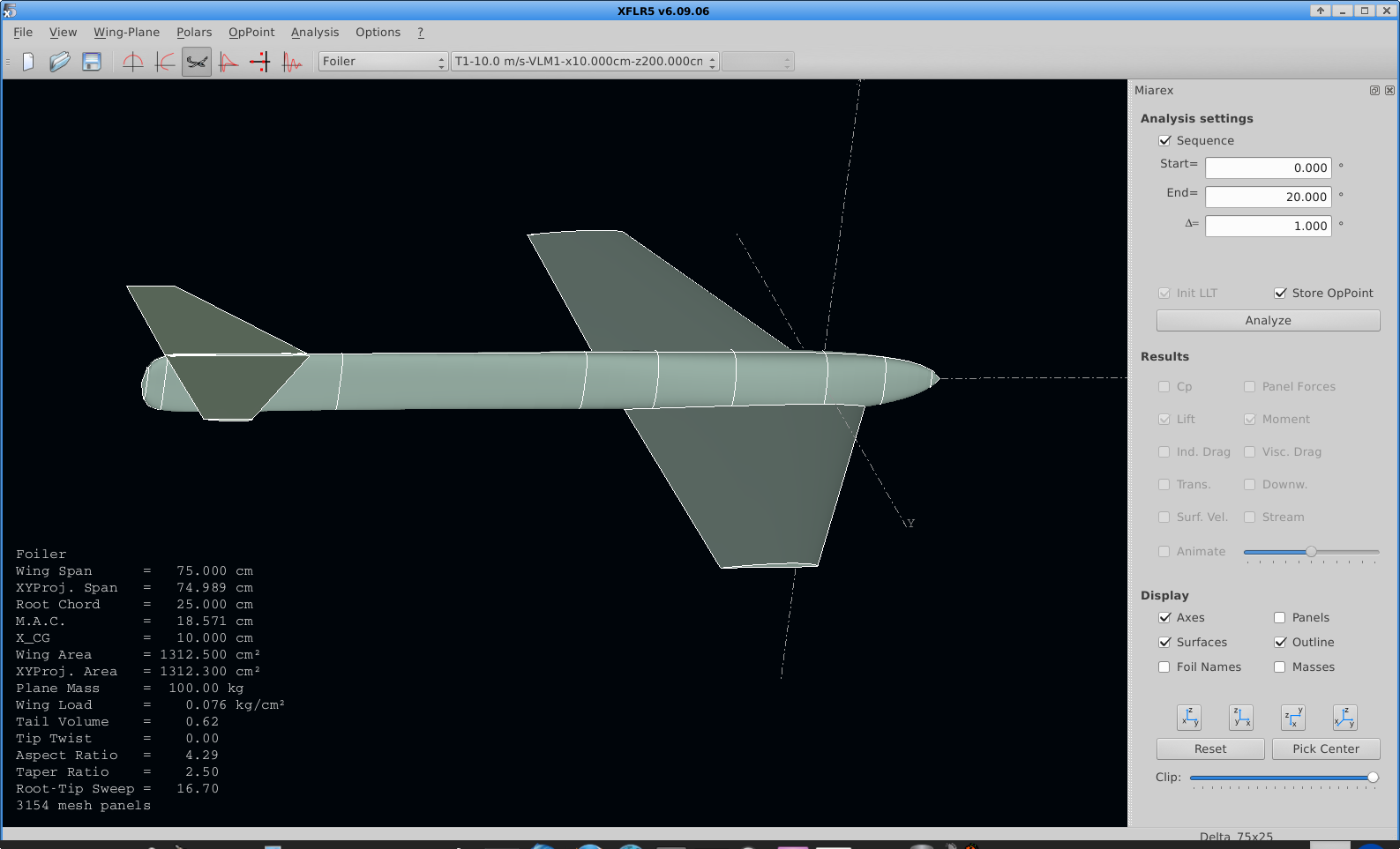

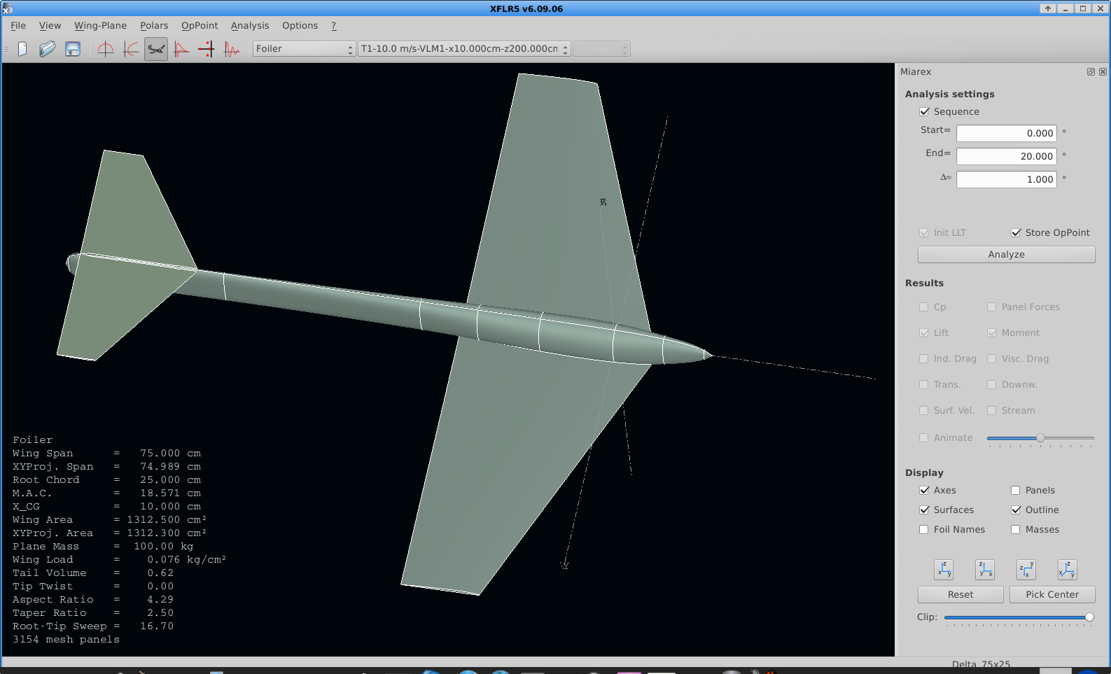

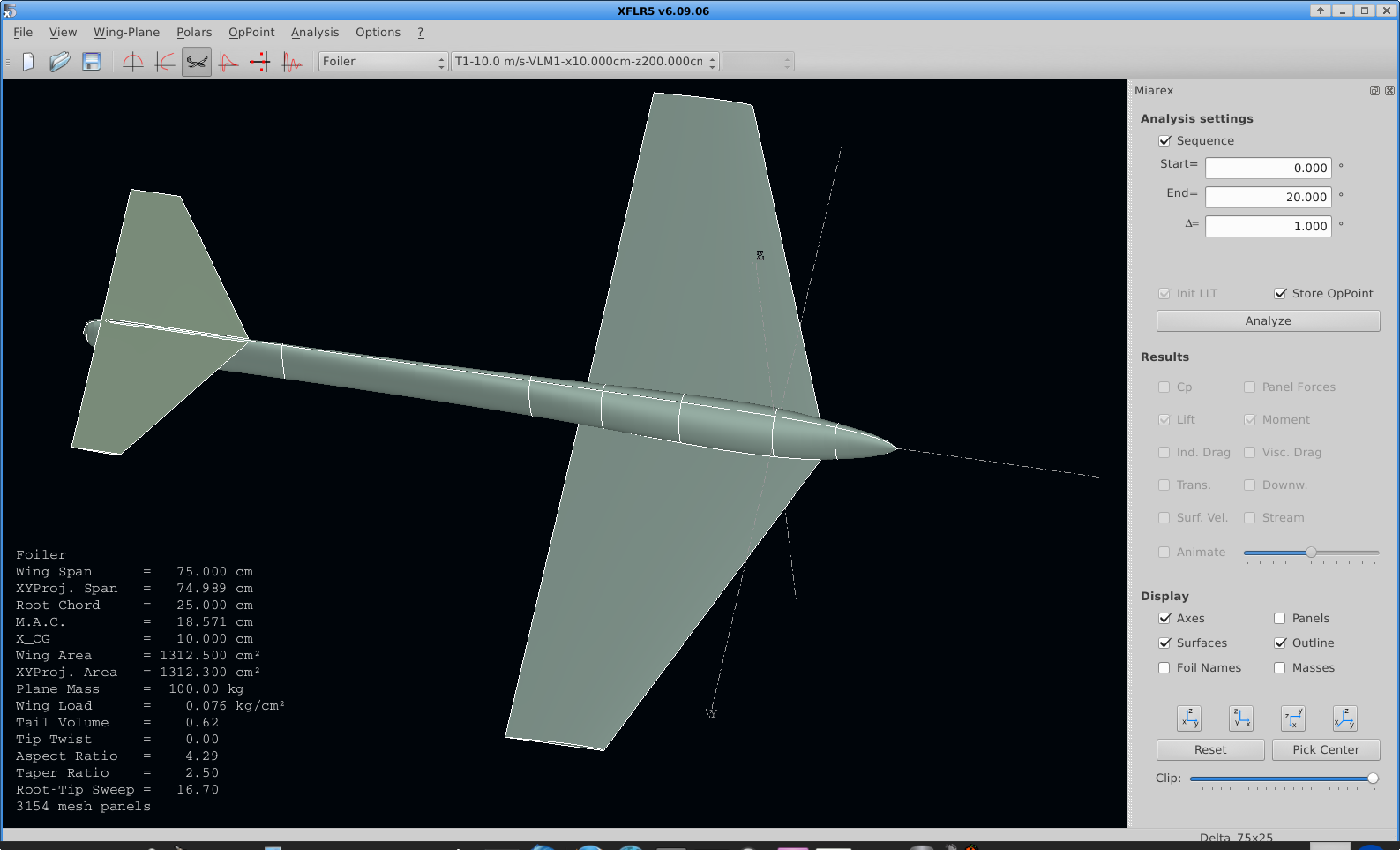

Вот я и думаю, почему не позволяет...
Боюсь придется ждать до след сезона, мой уровень позволит первое время максимум только стоять.
Оклеил верхнюю поверхность нового крыла стеклом. С нетерпением жду затвердевания.....
Модель моего фойла.
