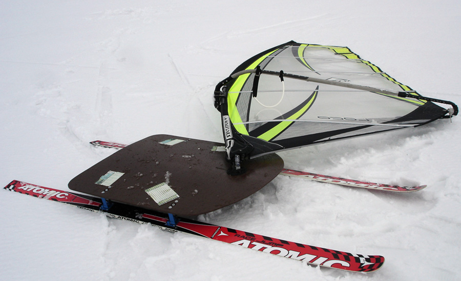

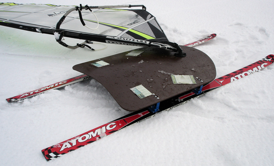

Утром доделал, днем обкатал!))
Всё вместе весит 16кг. Из них лыжи – 5,8, железки (стойки и штанги) 2,5–3.
Ширина метр, длина лыж 267.
Комфорт стойки - супер!!!
Но есть один неприятный момент, ХЕЛП, F1!!!!!
В местах крепления передних стоек лыжи пустые, сверху только тонкий пластик, саморезы не держатся, как в этом случае поступить? чем прикрепить?
Просверлил дырочку ближе к бочине лыжи - там какая-то стекловата внутри - саморез в нее входит легко, с хрустом, но не затягивается, проворачивается.
Пока я не изрешетил всю лыжу, помогите советом!

Я буду наклеивать в местах установки опор площадки из стеклопластика, примерно15-200мм в длину по ширине лыжи.
только декоратив шлифануть надо будет.
Можно будет пластины дюралевые заформовать,под шурупы.

хм, вариант! если всё прочно приклеится к самой лыже после шлифовки декора, то это тема! Дюралевые пластины 3,5 я уже даже сделал, саморезы в них сидят отлично (я думал прикручу их вдоль краев лыж, но потом выяснил что у краев тоже не держит). Но как эти пластины так заформовать в стеклопласитик, чтобы их оттуда не выломало - не знаю, у меня со стеклопластиком опыта мало и стеклоткани нет, а кататься хочется срочно!))) Завтра и послезавтра дует, а в выхи - чемпионат СПб (я не участвую, но смотреть и кататься неподалеку хочу)!

в пластинах отверстия насверлить, раззенковать.
мне кажется, 2мм толщины металла хватит при 6-8 шурупах.
Стеклопластика бояться не надо! :)

Еще я вот щас выяснил, что в лыже не одна большая полость, а много небольших: когда я ртом создаю вакуум в дырочке от одного из саморезов, то он создается! и довольно быстро, и даже держится. Т.е. там видимо типа сот. Это наводит меня на мысль попытаться залить шприцем в дырку эпоксидку, заполнить соту и вкрутить в нее саморез. и перевернуть лыжу, пусть застывает...
но тут получается хрень: саморез не притянет крепление к лыже, его будет не затянуть ни до, ни после застывания эпоксидки

Я дырки эпоксидкой залил, вставил зубачистки и закрутил сразу - все держит хорошо. И дырок не 4 а 6.

Заполнить дырку эпоксидкой проблемы нет, даже если не соты. Можно сначала туда что-то типа пены влить. Когда застынет - рассверлить, расковырять полость на нужный размер, и залить уже смесью с отвердителем и рубленым стекловолокном, под давлением, через какой-либо шприц. Я бы так сделал. ТОлько с пеной не переборщить, она сильно распирает. Мож на всякий случай лыжу в струбцину зажать в этом месте.
Саморез вкручивают с мылом или силиконом, если до застывания. Тогда можно и вкрутить, и выкрутить. Но смысла нет, сверлить после надежнее, дырка ведь небольшая нужна, чтобы внатяг.
А што за шарниры сделал? как площадку гнул? Снизу фото, если не секретная конструкция...

Стойки в другую сторону ставь, шпильками вперед (а так при ударе лыжи могут соскочить)
можно вклеить на эпоксидку болты, резьбой вверх чтобы торчали из лыжи
а потом гайками привинчивать площадки
