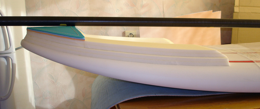

Сообщение от VicFF Посмотреть сообщение
Сделал защиту из стеклопластика и думаю как ее лучше закрепить.
- на силикон с проставками 5-6 мм
- на кусочки вспененного полиуретанового коврика
Какие есть мнения?

Я приклеил на толстый двухсторонний скотч - десятка полтора полосок распределил равномерно. Держится отлично, амортизирует. Зазор примерно 3 мм. Если понадобится снимать, думаю проблем не возникнет.

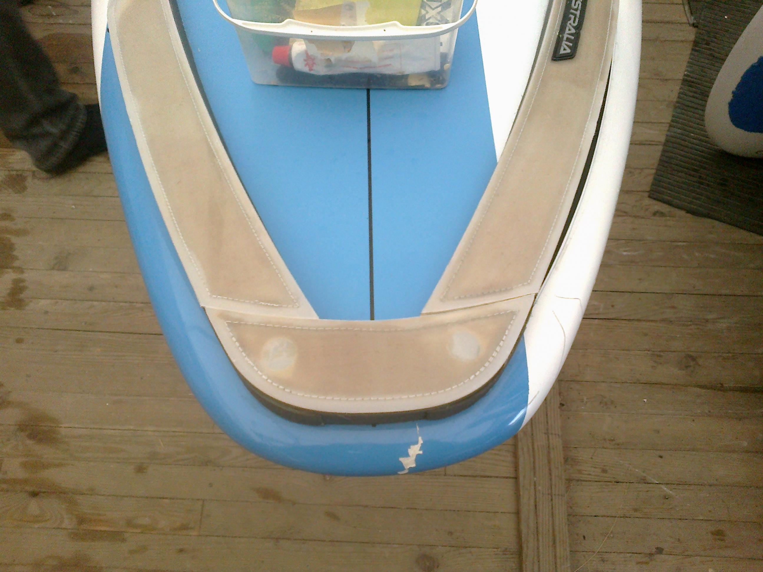

вот инструкция по установке универсальной защиты JP
которая сделана из толстой мягкой пенки, а сверху пришит пластик.
Вроде бы хорошая защита,но вот человек поставил,покатался и в доске 4 трещины...

Я так понимаю, что часть последствий именно из-за того, что он самый нос защитой не закрыл и туда гик и приходил.Защита эта из 3 частей составная и надо было центральную перемычку взять более узкую, чтобы нос закрыть полностью.

Неужели так низко гик стоял? У меня под пластиковой жесткой защитой почти 1 в 1 такое же повреждение было, только "улыбка" была во всю ширину тупого квадратного носа старой X-Cite - заломы вгубь доски были в краях носа, а не 1/3 от середины. По мне более похоже на последствия распределенного по площади хорошего удара. Не было бы защиты ИМХО был бы точечный глубокий пролом посередке. На защите не осталось следов от мачты? Что там за след на палубе?

Следы - 2 трещины.
Эксперимент могу предложить более интересный - взять 2 строителей.Одного в каске, а другого без.На каждого уронить по кирпичу.
Я голосую за жесткие защиты из стеклопластика

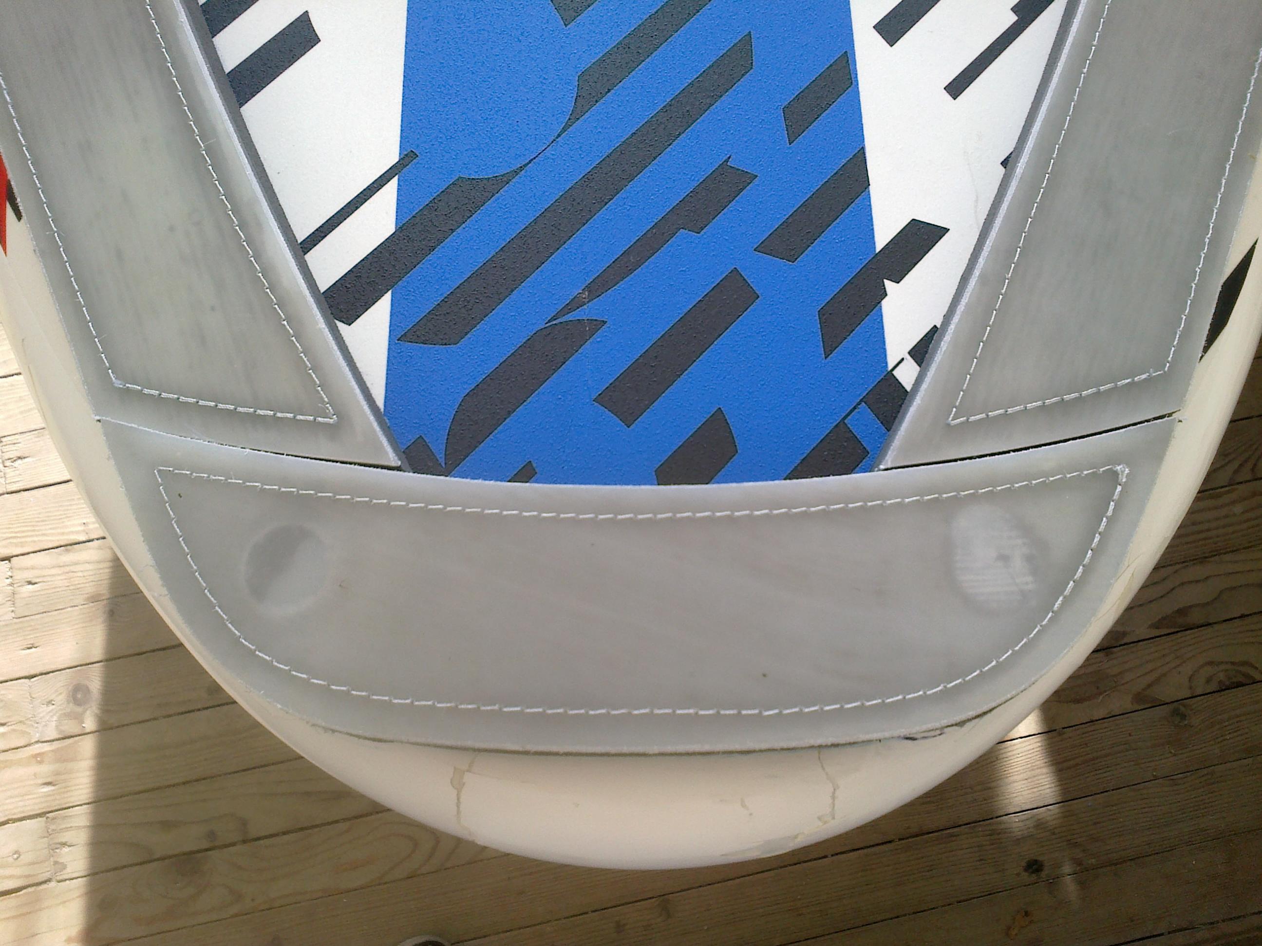

Паша, чел не просто катал, он херачил мачтой по доске. довольно садистским способом. падать правильно - это тоже важная часть ВС.
Согласен.Но вот вторая доска и владелец катает и падает правильно и трещин МЕНЬШЕ, но они все равно появились
Да, блин, можно всю жизнь правильно падать, или не падать вообще, но достаточно один раз наехать на какой нибудь подводный объект и метко попасть, то ни какая защита не поможет, с мягкой - трещина, без защиты - пролом, а с жёсткой и нос может целиком отвалиться. Уж лучше на защиту на мачту прикупить, чем на доску всякую лабуду цеплять.
