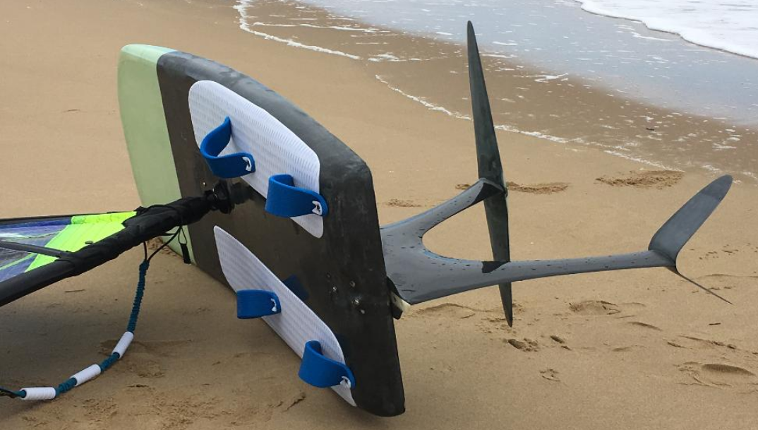

петли Из старого детского коврика бесплатно

Для фойла петель еще не делают. Но надо, чтобы петли как-то отпускали ноги при столкновении фоила с препятствием. Скорости на фоиле очень большие при очень слабом ветере - опасно. Мужик на пляже хромал мино и сказал, что 20 лет назад просто доска сделала спинаут и петля ногу вывернула - сломала в 2-х местах. Так и не востановился. У жены на работе сун коллеги в коляске теперь - на каите катался в петлях. я предполагаю, что петля из коврика порвется при столькновении, а новую верезать очень легко на месте. Можно сделать размер по себе. И кроме того я не видел петли дешевле 15д/шт. Это 60 д только за петли на доску за 200д?!

Петли должны быть "скользкие", чтоб нога выскальзывала. И не сильно туго настроенные.
Тогда ступню при падении не зажмет.
Мне понравились кайтовые петли. Они глубокие. И поэтому ступня не "закусывается" при ее повороте при падении.
Тапки надо тоже покупать с минимумом резиновых деталей с боков и сверху на взъеме.
Тут один мужик колдовал с длинной липучек (велкро), которые внутри петли, чтобы при нагрузке липучку "отрывало". Получилось у него где-то 4х4 см что-ли.
Потом опять ее прилепил и катай дальше.

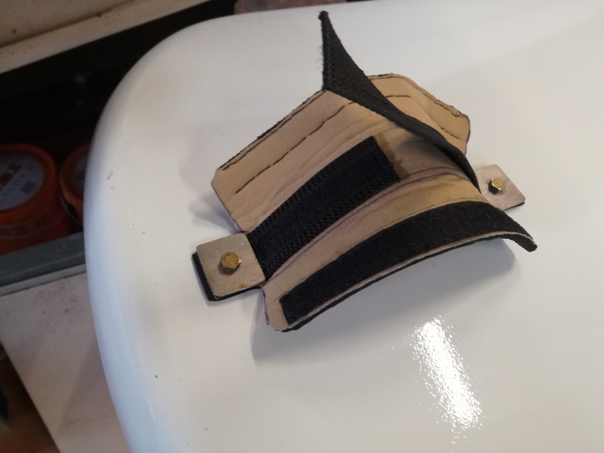

Потом опять ее прилепил и катай дальше.[/quote]
Я пробовал такое делать..... полное "ГАВНО". липучки пошли китайские то не держится, то отваливается.... снял и выкинул подальше.

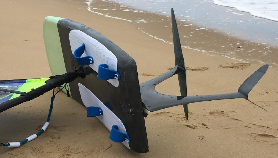

Сегодня почему-то совсем по-другому доска себя ведет. С плавником едет, а с фоилом не хочет. Наверное не надо было душу в нее вкладывать, а то у нее характер появился.
Это просто она тебя бережет..... сегодня с плавником катаемся в хороший ветер, а завтра будем выпендриваться ..... с фойлом
